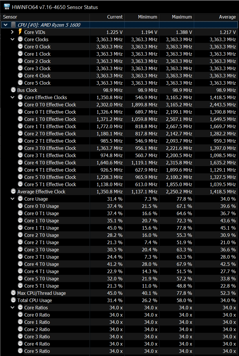

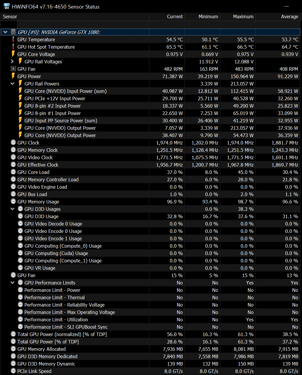

Also seltsamerweise scheint weder der Prozessor noch die Grafikkarte voll ausgelastet zu sein. Hier über HWInfo64 mitverfolgt:
Prozessor:
Grafikkarte:
32GB. Cities Skylines genehmigt sich laut Task Manager derzeit 10,08 GB bei gut 70.000 Einwohnern.
Prozessor:
Grafikkarte:
snickii schrieb:Wieviel RAM hast du?

Teste ich heute Abend mal. Die Auslastung bezieht sich aber nur auf den Speicher, nicht auf die Recheneinheiten an sich, falls ich mich nicht irre. Die Karte ist ja zB auch gar nicht dauerhaft mit ihren maximal möglichen 1974 MHz unterwegs, was nicht dafür spricht, dass sie voll ausgelastet ist...
Erbsenkönig
- Jan. 2008
- 1.437
1920x1080snickii schrieb:Reduzier mal die Auflösung und schau was passiert. Schau dir mal dein GPU Memory Usage an.
CPU Core Usage im Durchschnitt: 20,5 %
GPU Core Load im Durchschnitt: 35,4 %
GPU Memory Usage im Durchschnitt: 83,8 %

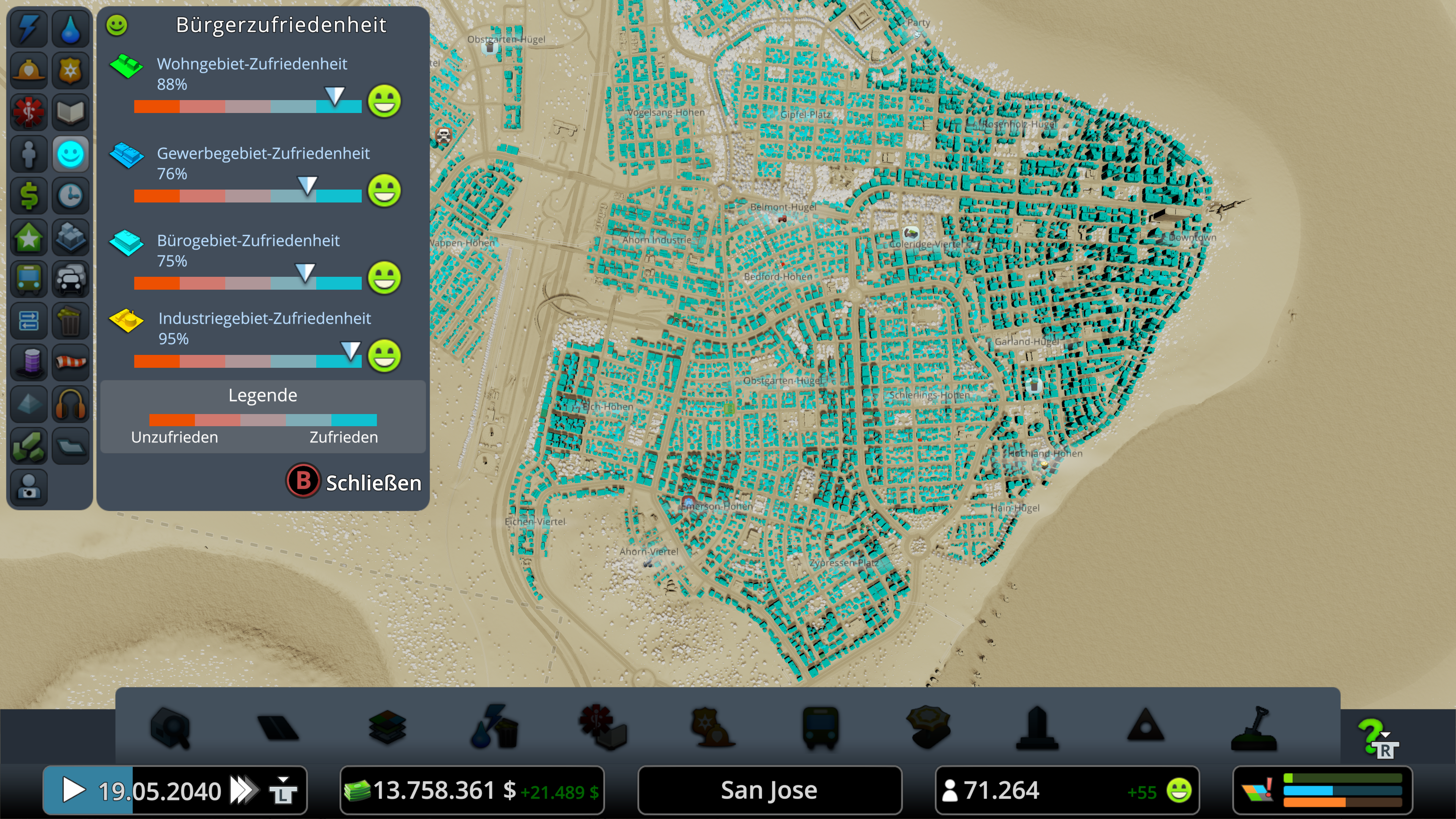

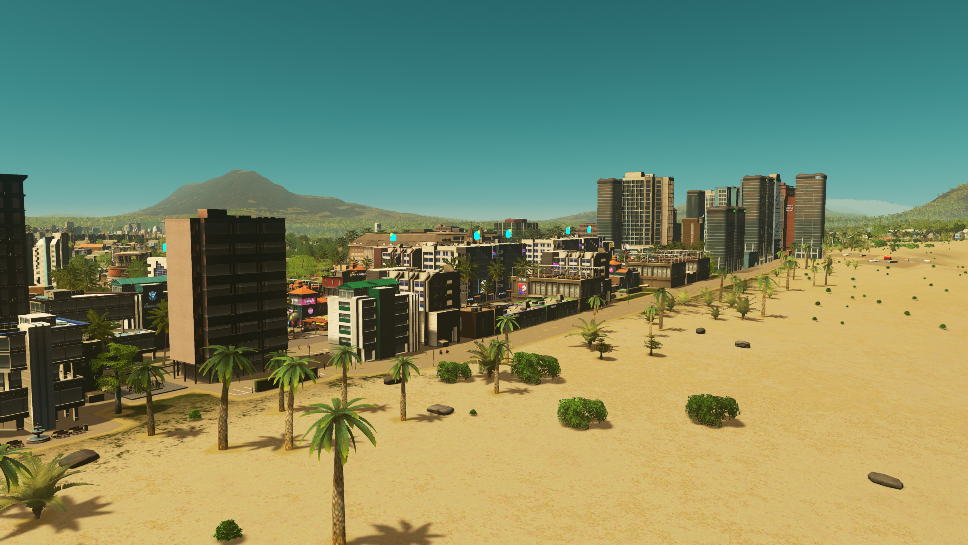

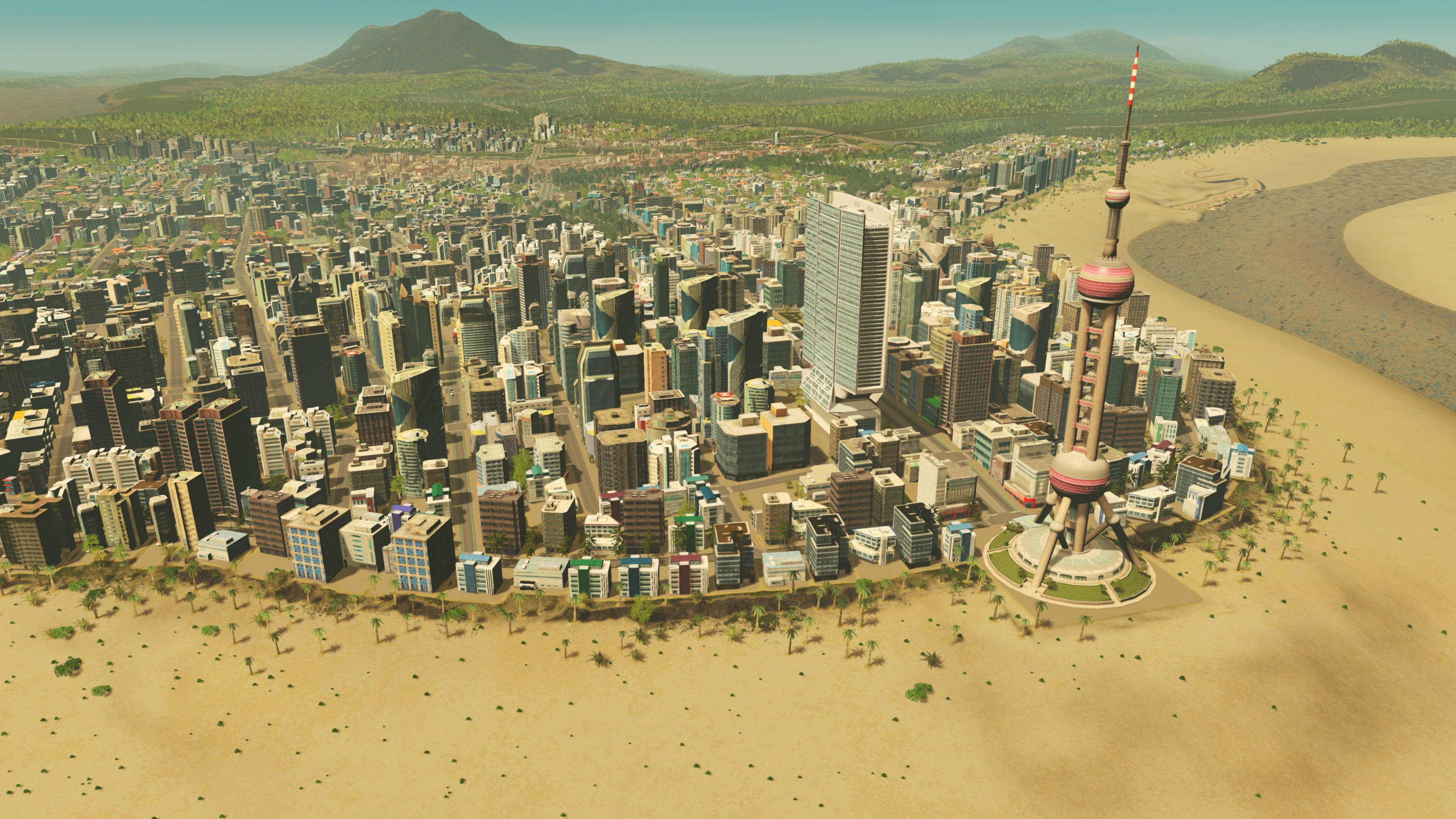

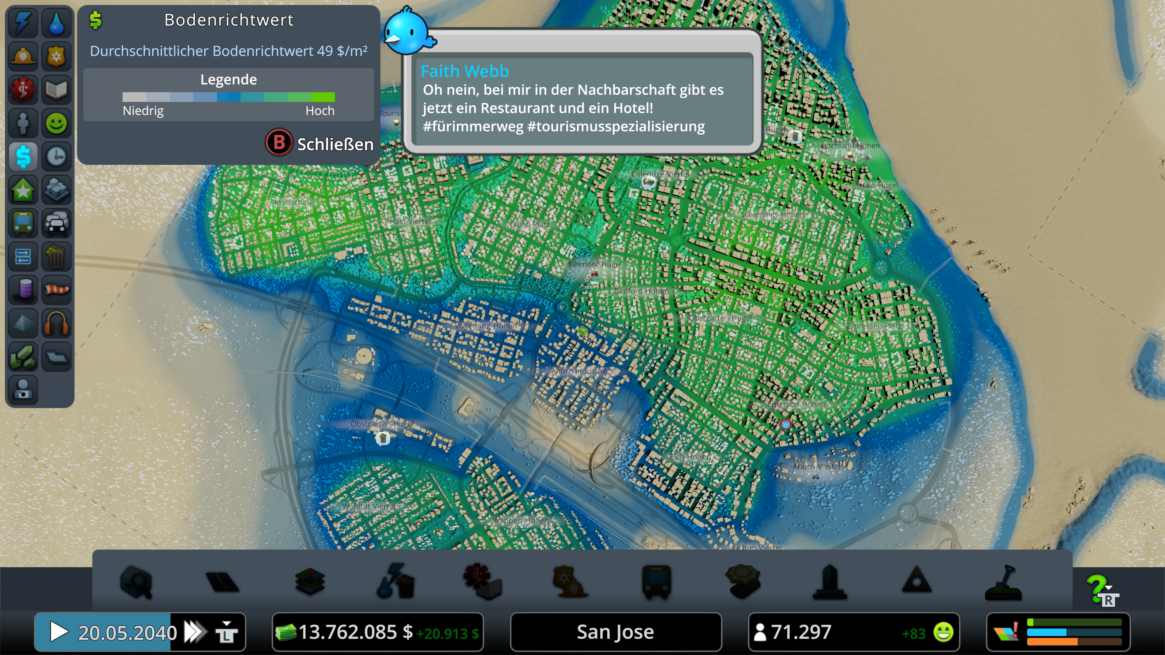

Ich habe vor ein paar Wochen C:S auf der Xbox angefangen zu spielen. Da es im Gamepass ist mit dem After Dark Addon.
Früher, mit vielen mods und Pipapo bin ich selten erfolgreich gewesen. Zu viel mit Details beschäftigt, trotz "Lane mathematics" etc. immer Verkehrsprobleme und dann wurde es beiseite gelegt. Habe die 50.000k imo nie geschafft.
Auf der Konsole mit dem Basisspiel und einer wirklich einfachen Verkehrsmethode bin ich jetzt offiziell mit 70.000 Einwohnern eine Megalopolis. Habe also alle Meilensteine in Bezug auf Bevölkerung erreicht.

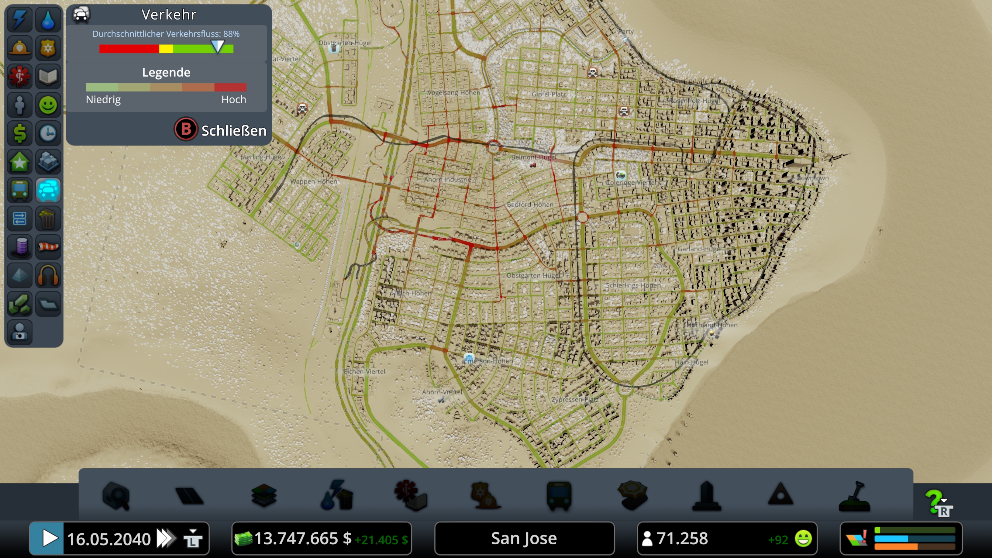

Ich hatte nie Verkehrsprobleme (immer zwischen 85-92 Verkehrsfluss) und die Stadt wächst weiter.
Zwischendurch hatte ich mit 1% Arbeitslosigkeit ein Problem in meinen Absatzmärkten. Da wurde ich nach kurzer Recherche aufmerksam gemacht, dass man zum Wachsen 8% Arbeitslosigkeit anstreben sollte. Dann passen die Wachstumsfaktoren wohl am besten. Seitdem ich das erreicht habe, ist ständige nachfrage nach Industrie/Büro und Gewerbeimmobilien vorhanden. Außerdem darf man nicht zu viel Gewerbe ausweisen. Der Balken der Nachfrage sollte wohl immer 1/3 bis 1/2 voll sein, um die Balance zu wahren.
Ein paar kleinere Probleme gibt es in einer so großen Stadt natürlich immer, aber damit kann ich weiterhin leben. Im Übrigen habe ich ÖPNV aufgrund des gutes Verkehrsfluss erst bei über 55.000 Einwohner integriert und bin da mit der Abdeckung noch mittendrin und nicht fertig. Dafür habe ich seit Beginn viel auf Fahrräder gesetzt.

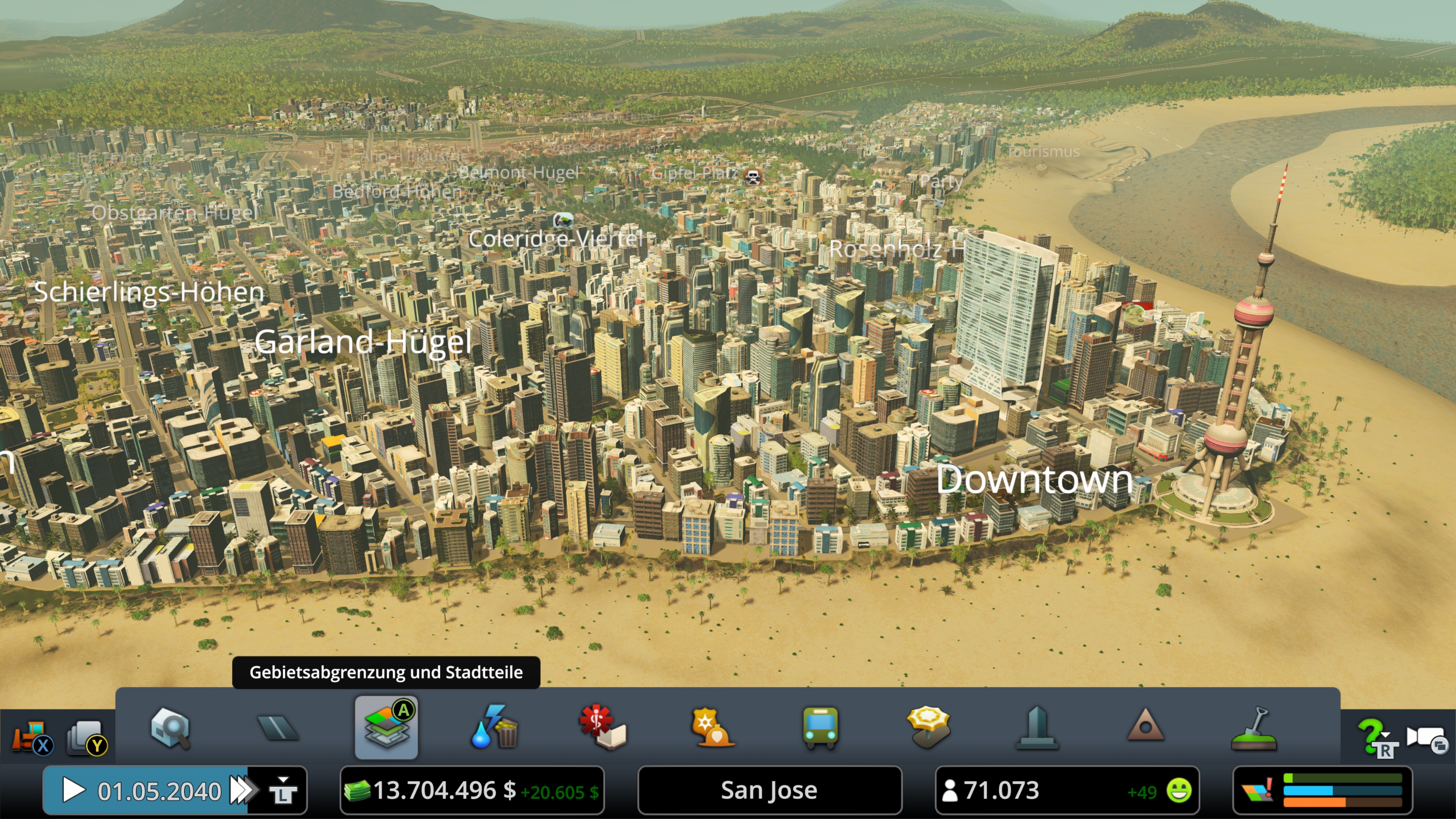

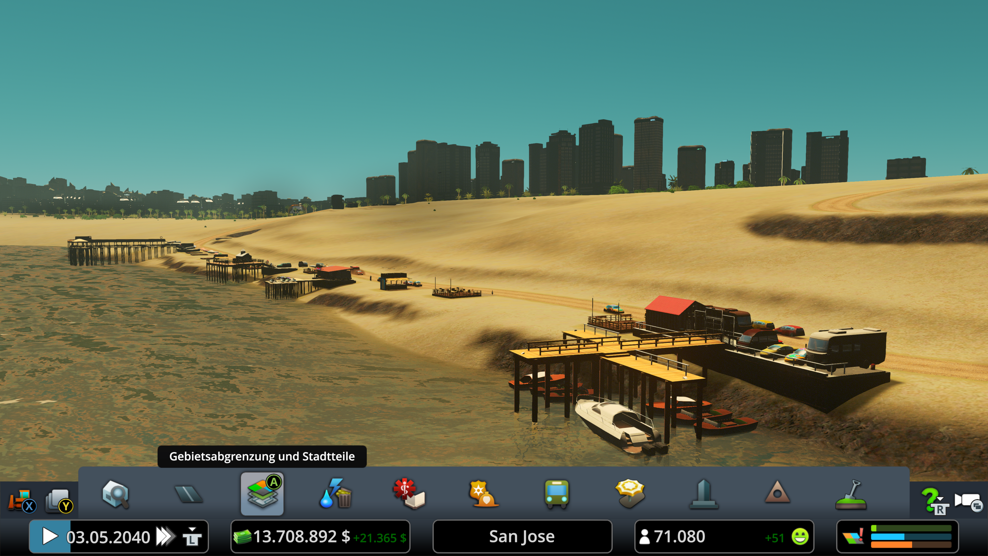

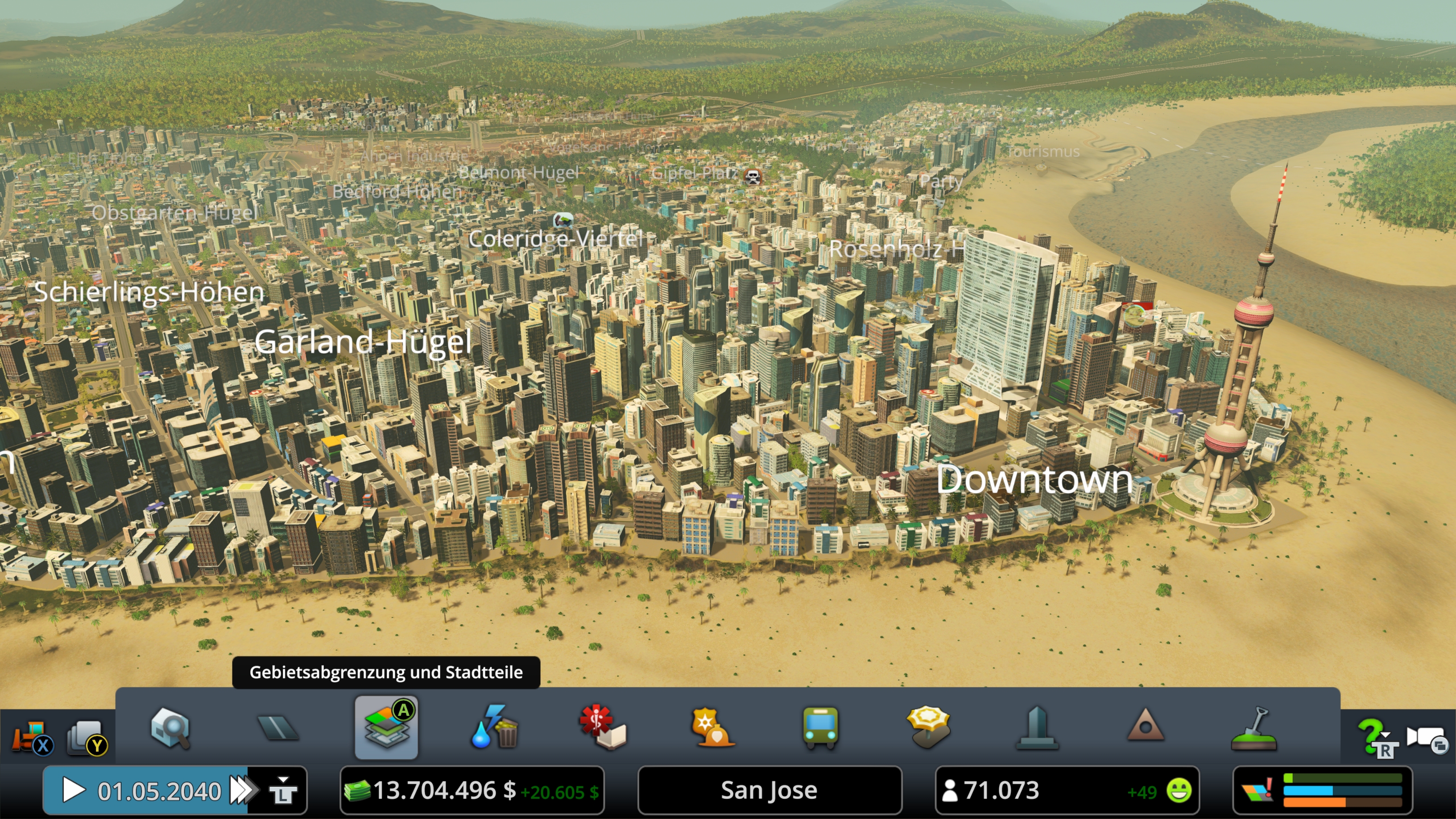

Tourismus:

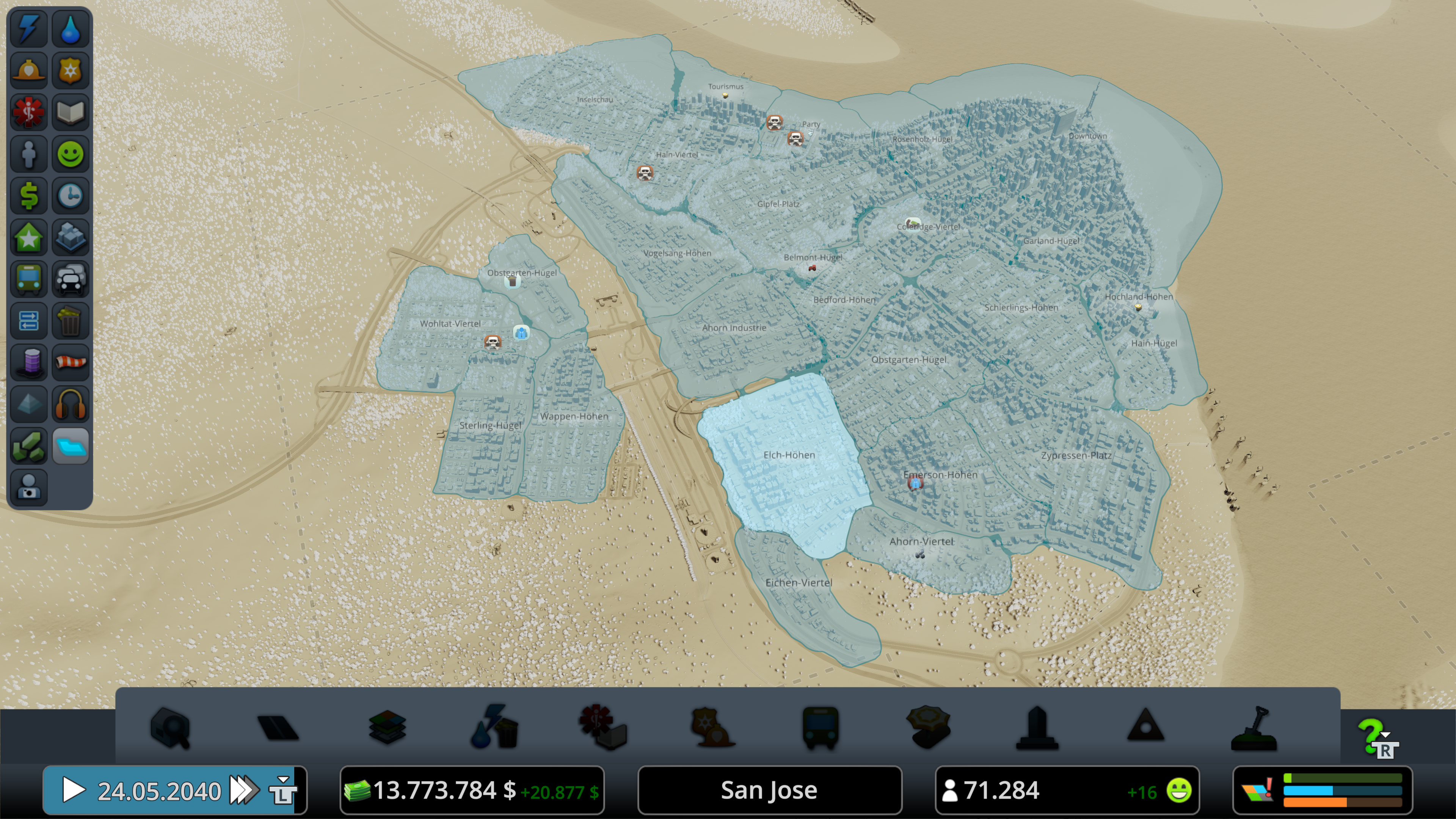

Viel wurde mit Distrikts gearbeitet:

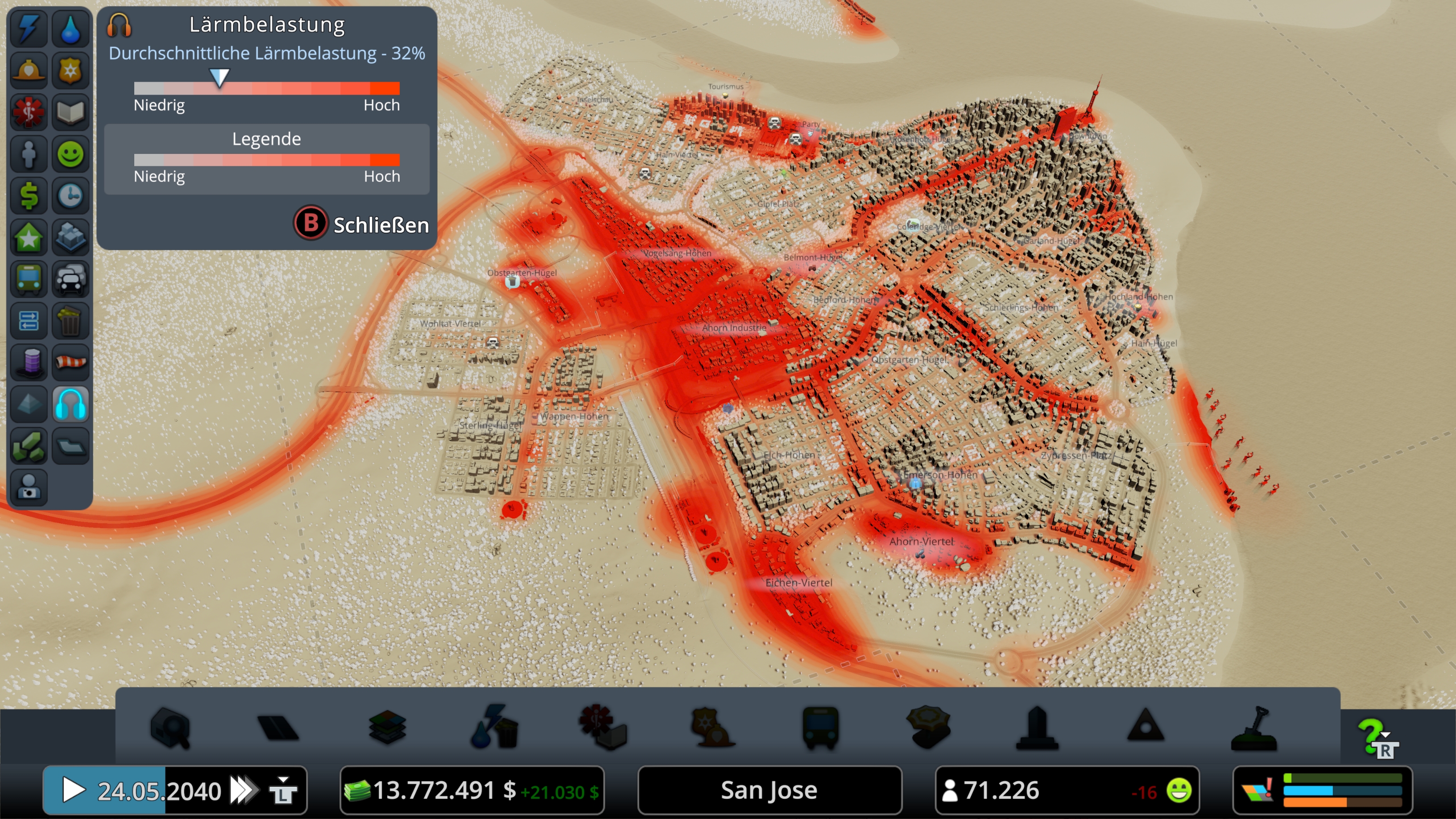

Rund um den Highway und die Gütertransporte entstand laute Industrie:
Aber auch Entertainment muss es geben:
Downtown Richtung Beach und einem Wahrzeichen der Stadt:
Und noch ein paar weitere Eindrücke:
Zufriedenheit ist ein bisschen schwierig. Any Tipps?
