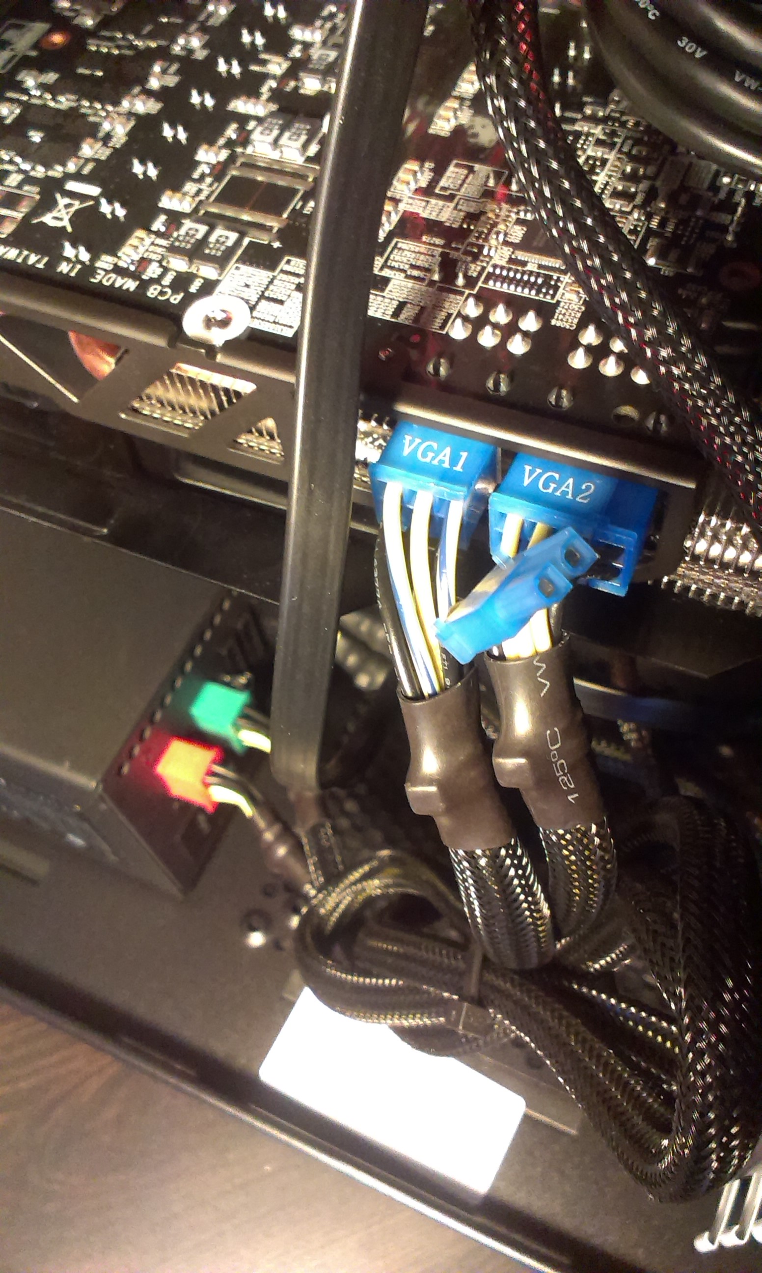

An der Grafikkarte sind insgesamt 14 Pins, einmal 6 und einmal 8 so direkt nebeneinander. in der Anleitung stand halt das ich mit so einem mitgelieferten Split die 8 in 2mal 6 splitten kann. jetzt sind allerdings die an der Grafikkarte vorhandenen 6 Frei. Und eigentlich habe ich ja so gesehen auch nur 12 Pins jetzt angeschlossen statt 14.
Ich war mir nicht sicher ob ich die Grafikkarte mit 2 Kabeln von einmal 6 und einmal 8 Pins versorgen sollte also hatte ich es eben gesplittet. Aber bin ich mir jetzt nicht wirklich sicher.

Bei der Grafikkarte müssen in der Regel alle Strom-Pins belegt sein, auf Netzteilseite ist das egal. Gibt je nach Grafikkarte 1x6, 1x8 oder 2 Anschlüsse mit Kombination aus beidem. Wenn man die vergisst passiert aber auch nix, außer dass der Rechner nicht hochfährt, manche Grafikkarten geben sogar ein Bild aus mit passendem Fehlertext.

Du hast am Netzteil selber die Anschlüsse. Lass den Adapter weg. der ist nur für ältere Netzteile, die nicht viele Anschlüsse haben.

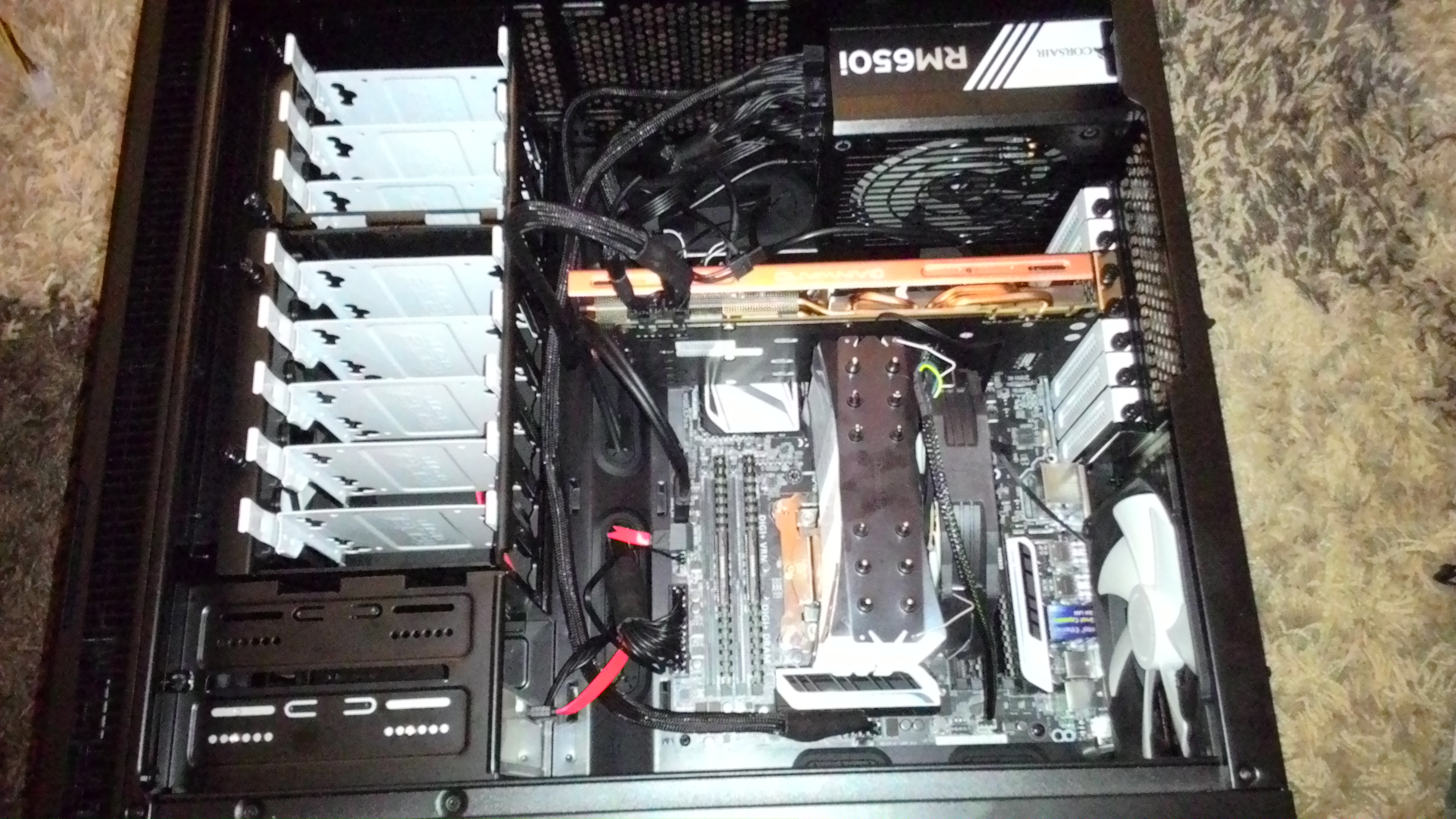

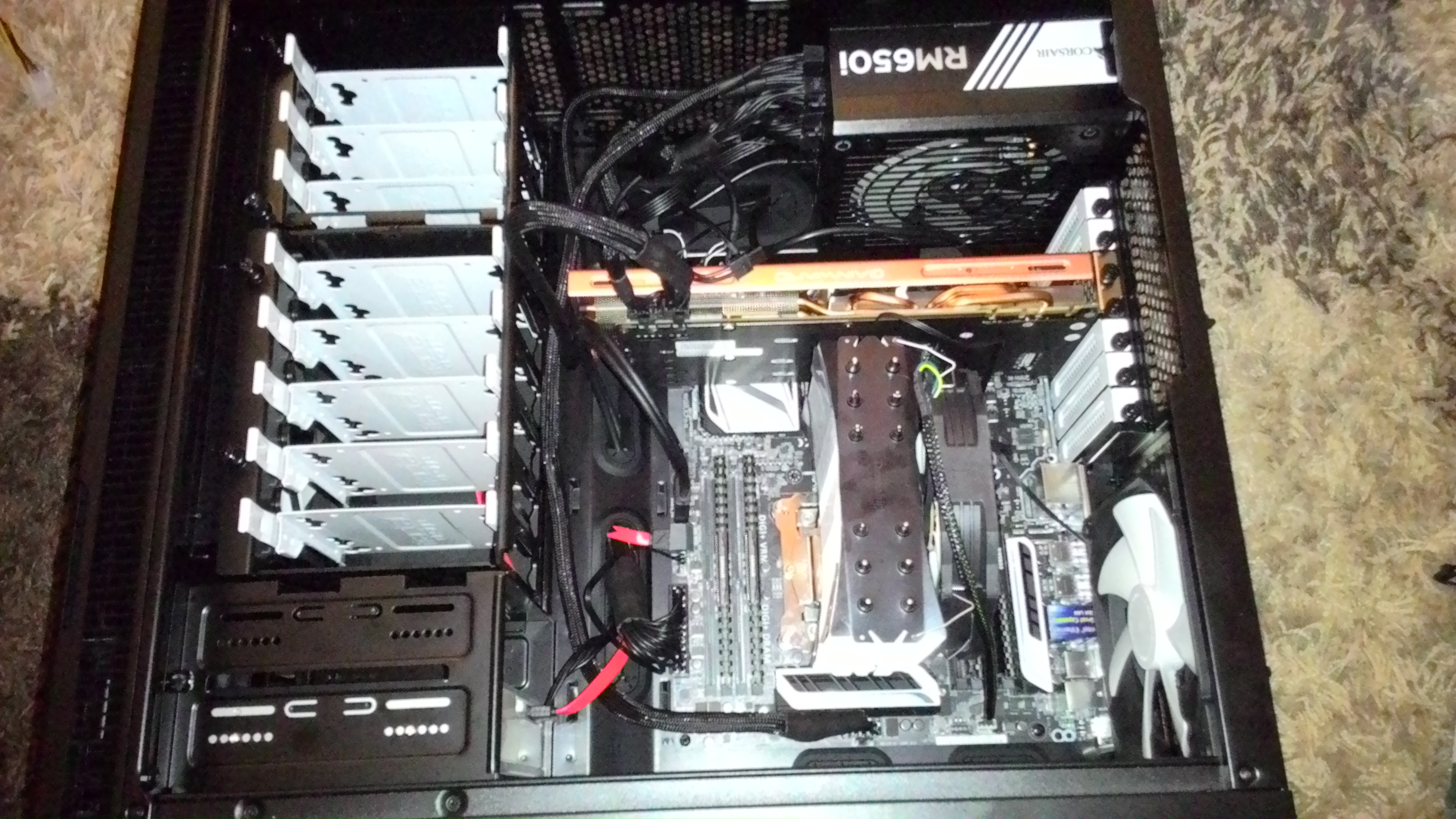

Soll ich ein Komplettes Bild machen oder auf etwas direkt bezogen?
Ok. Adapter weg. Ich glaube den Netzteil hat 4x einen 6\8er Pcie Stromstecker. Nimm die. Einen lässt du komplett im 8er und beim anderen steckst du nur die 6 rein und lässt die 2 restlichen hängen.
Und dann Power On

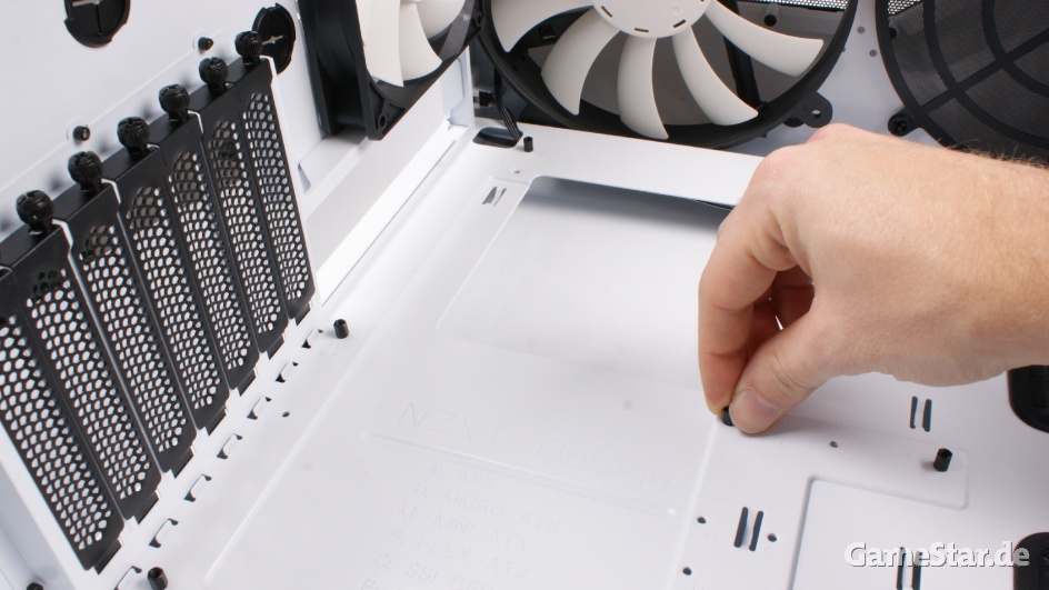

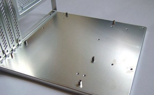

Wo genau sollten denn Überall Abstandhalter sitzen?
Ich wüsste jetzt nichts das irgendwo etwas davon stand,allerdings habe ich alles so gelegt das nicht schleift wie Kabel oder Ähnliches.
Die Abstandhalter sollten nur dort sitzen wo die Bohrungen im Mainboard sind, womit du das Mainboard im Gehäuse festschraubst.
Uh, also ich schätze doch schon das ich diese alle richtig Platziert habe. Aber wenn diese eine so große Auswirkung haben schaue selbstverständlich noch einmal nach.
Achja und hier das Bild
