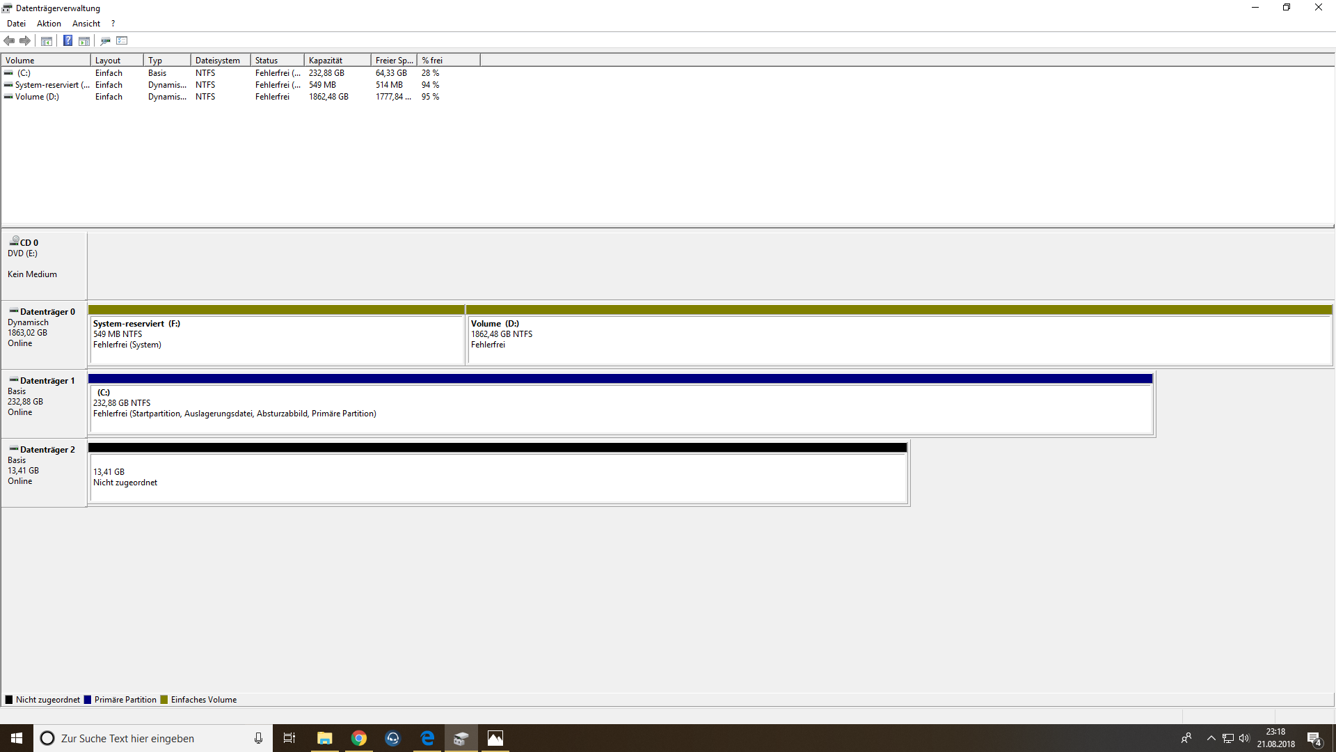

mach mal bitte ein Screenshot von der Datenträgerverwaltung unten von der Balkenansicht, wo man alle Laufwerke sieht
Windows ist auf datenträger 1. meine hdd ist datenträger 0 und meine ssd von intel optane ist datenträger 2
ja und da steht dann aber die intel oben. ich schau kurz nochmal nach...
Die Startdateien liegen auf Datenträger 1, dein Windows hingegen auf Datendräger 0, so wie das aussieht.
Dazu ist dies noch ein Dynamischer Datentäger und dein Windows ist im veralteten
MBR-Partitionstil (Bios/Legacy Modus) installiert.
Alles nicht wirklich optimal , bei dem Mainbord und Hardware.

windows liegt auf datenträger 1 und die startdateien auf 0 denke ich mal .
Siehst doch auf deinem ScreenShot selbst, dass die Startdateien auf 1 liegen und auf 0 ist System.
Zumindest ist auf dem dynamischen Datenträger mal ein System gewesen.

ja aber meine ssd ist doch system 1, auf welcher windwows installiert ist

Dann wäre das es soweit korrekt wenn Windows auch auf Laufwerk 1 ist.
Aber halt auch im alten MBR und (Bios/Legacy).
Mein Beitrag oben bezog sich jetzt auch eigtl. nur auf deinen ScreenShot.
Was ist denn da auf Datendräger 0, weil dort eine Systempartition ist?
Eine EFI-Partition kann es nicht sein, weil die dort nicht hingehören würde und Fat32 wäre.
