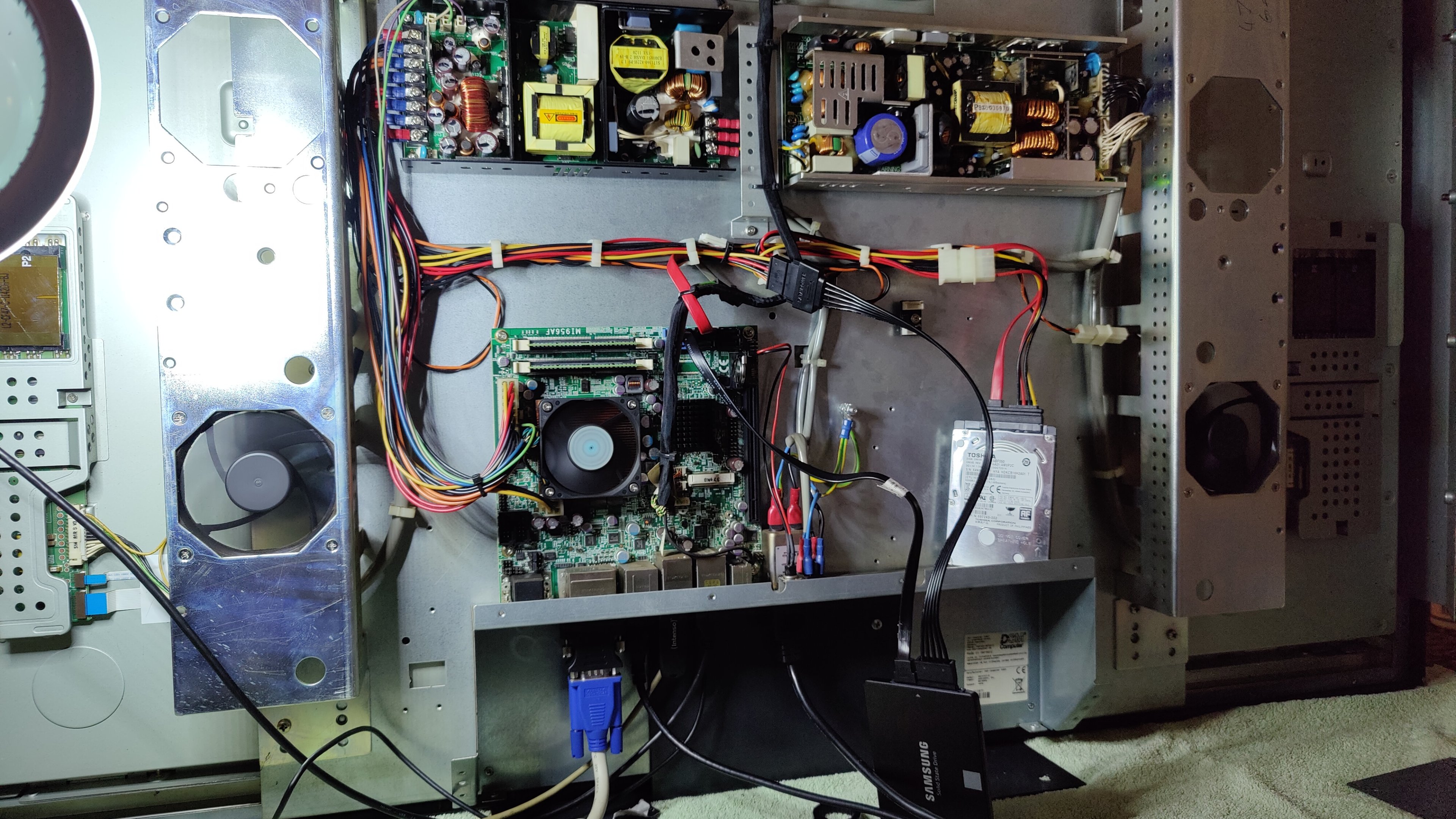

DSM Computer bootet nicht und komme nicht mehr ins Bios
Ibrickitall
Cadet 2nd Year
Sep. 2019
18
Hardware:
  • Prozessor (CPU): Intel Core i7-3610QE
  • Arbeitsspeicher (RAM): 2x 4GB Samsung DDR3- 1333 PC3 10600 CL 9 SO-DIMM
  • Mainboard: DSM Computer GmbH 96m5985o-2 | MI956AF
  • Netzteil: DSM Computer
  • Gehäuse: DSM Computer 96T4737-2
  • Grafikkarte: Onboard Intel Core i7-3610QE
  • HDD / SSD: Fujitsu MHZ2250BS G2 / Samsung SSD 870 EVO
  • PC ist in LCD Monitor integriert

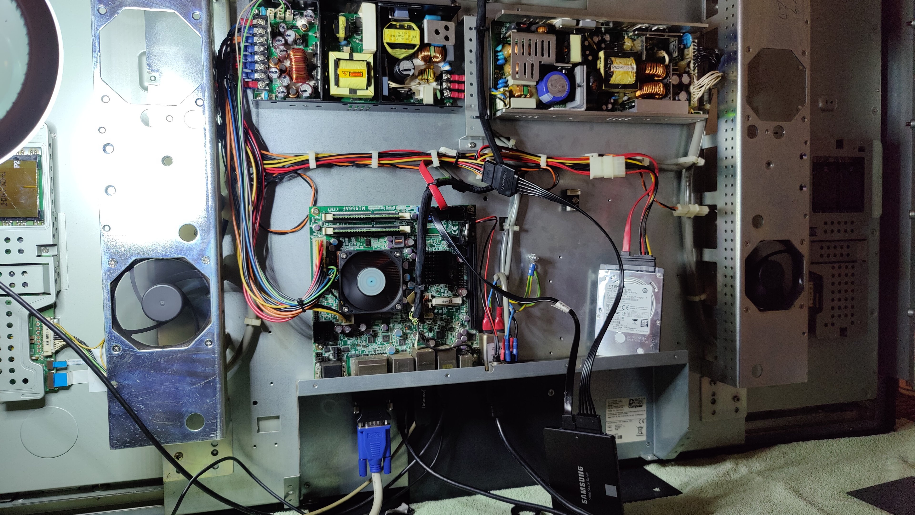

PC Bootet nicht und ich komme nicht mehr ins Bios. CMos Reset über Jumper funktioniert auch nicht, was eventuell an mir liegen könnte. Plan war es Ram aufzurüsten, da vorher nur 2GB verbaut waren. Die HDD durch eine SSD zu ersetzen. Und Windows 7 durch Windows 10 zu tauschen.
Windows 10 ist schon drauf gelaufen, der neue RAM wurde auch erkannt. Windows bootete aber nur, wenn ich den USB Stick noch angeschlossen hatte. Dann bin ich wieder zurück zu Windows 7 hab es von der HDD auf die SSD geklont, hat auch funktioniert, war mir aber dann zu langsam weil die SSD dann nur im IDE Modus gelaufen ist. Also wollte ich es nochmal mit Windows 10 frisch installieren versuchen. Mittlerweile ist mir glaub ich klar, was bei der ersten Installation falsch gelaufen ist.
Der PC hat nur einen Power On Taster an der Rückseite. Ich hab es schon ein paar mal ins Bios geschafft. Das aber auch nur wenn man den PC eingeschaltet hat und nach ca. 3 Minuten warten, kam dann ein Piep - Code und er startet neu, danach kommt man ins Bios. Leider funktioniert die Methode nicht mehr. War vorher wohl auch eine Glückssache, jetzt klappt es leider nicht mehr. Versuch es schon seit Stunden.
Bin um jeden Tipp dankbar. Vielen Dank vorab.

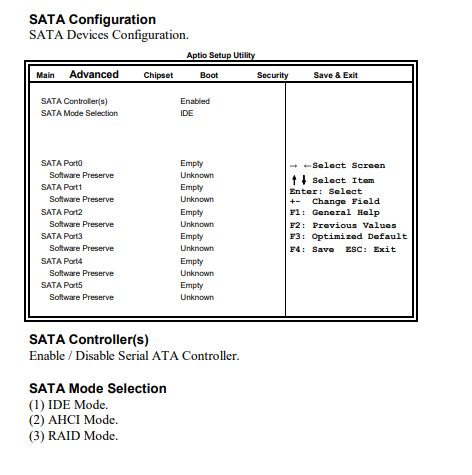

sata mode (hb seite 30) auf "ahci", damit ned legacy mode.
win10 wird so gut wie alle treiber haben-->optionale updates laufen lassen, mehrfach, bis nix mehr kommt.
Reaktionen: Ibrickitall
Im BIOS AHCI einstellen. -> SATA Mode Selection

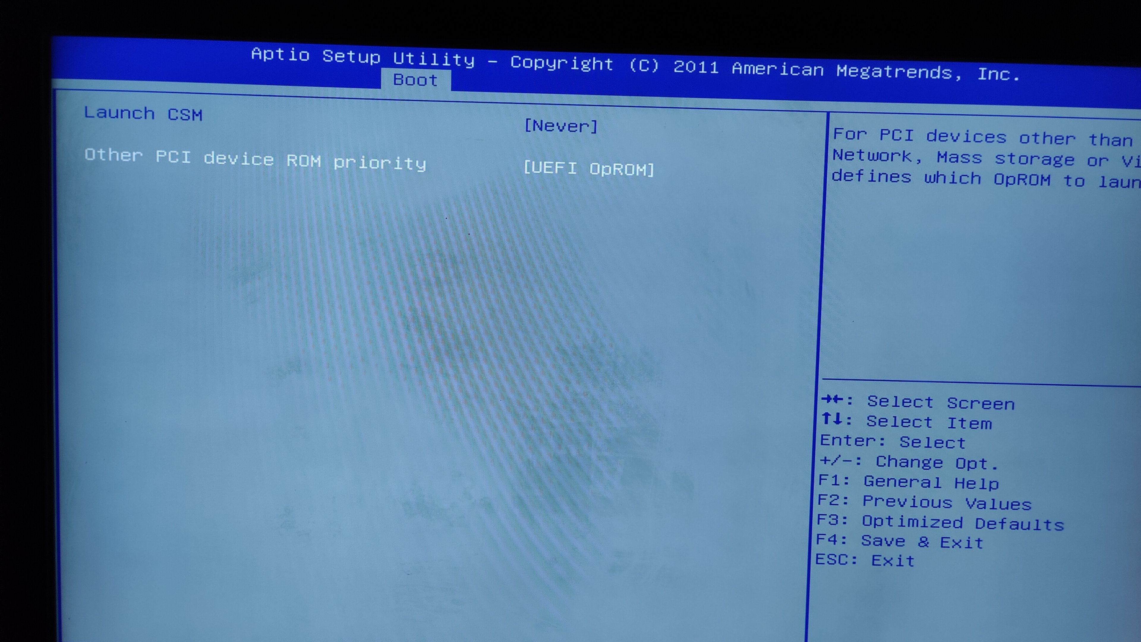

wennst im bios alles, was csm ist deaktivierst (hb seite 45)
Sorry, was ist CSM? Also alles auf UEFI stellen, außer "Launch PXE OpROM policy? Das lass ich auf Do not Launch?
jo, pxe ist booten von netzwerkkarte.
CSM: "Compatibility Support Module" der teil vom uefi, der ein altes bios emuliert.
willst eine saubere uefi only install, alles was csm ist, abdrehen.
win setup wird in einem reinen uefi setup automatisch partitionsstil GPT erzeugen.
und das geht auch perfekt mit 10, ab eben generation sandy bridge.
und dein rechner ist ein bissl sandy bridge (board/chipset), und ein bissl ivy bridge (cpu mit igp hd4000)

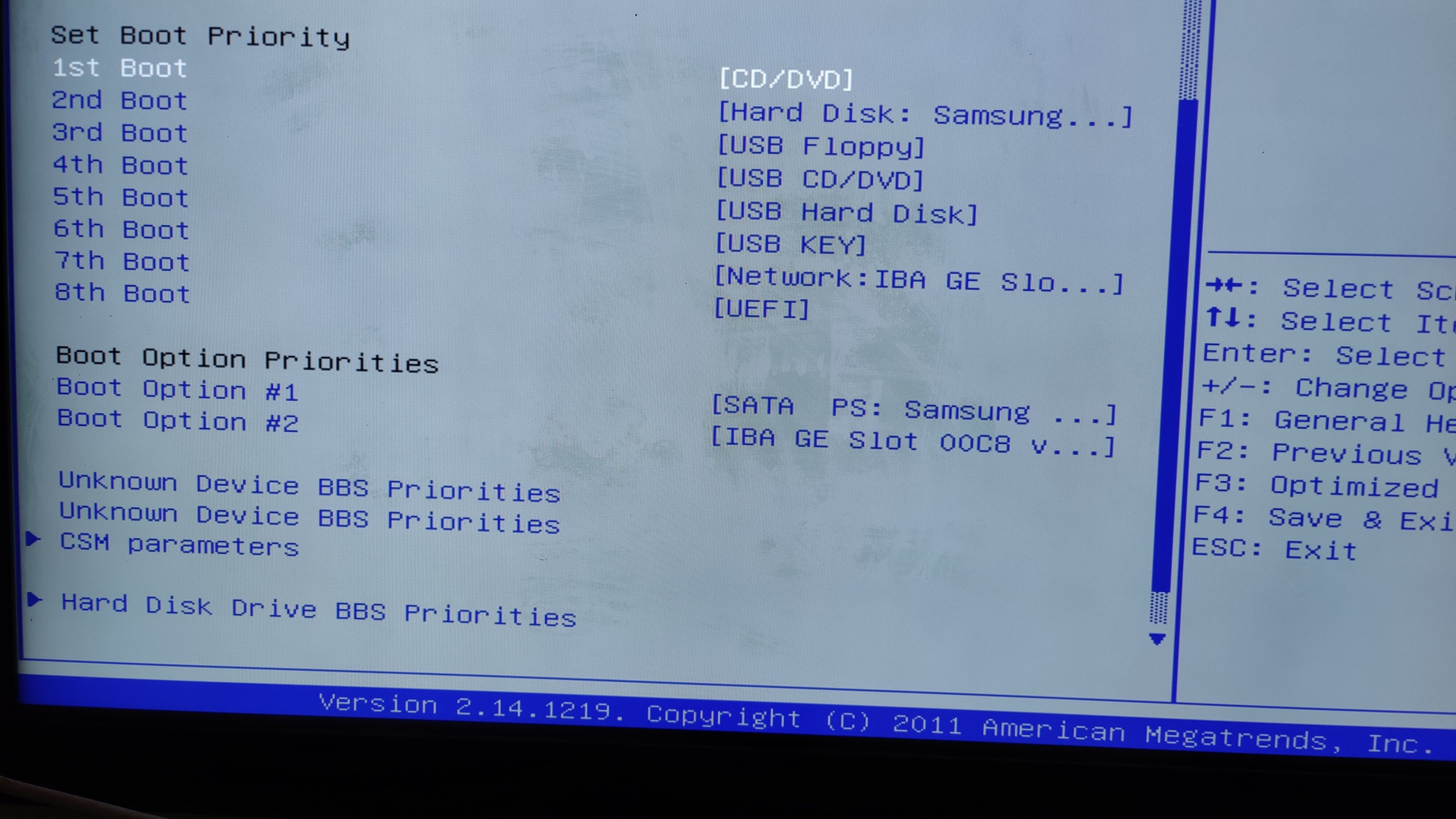

Okay, super. Bei der Boot Reihenfolge bin ich mir auch nicht sicher. Hier nochmal ein Bild:
schieb mal uefi nach oben
eventuell an stelle 1 "usb harddisk", was bedeutet: der usb stick, drunter uefi, und den rest kannst eigentlich abdrehen, bzw runterschieben.
nun, vielleicht meint "usb key" einen usb stick, mitunter sind alte benamsungen schlicht auszuprobieren.
möglich, daß da nach dem setup an stelle uefi dann "windows boot manager" steht. wäre ok so.
aber schau einfach mal, was passiert. ist immerhin die erste generation uefi.
kannst auch dann als abschluß nach dem setup den uefi bzw windows boot manager an pos 1 setzen, es sei denn, du willst öfters von einem stick booten.
als abschluß deswegen, weil du ja unter umständen noch irgendwelche test usb sticks bootest, memtest z.b.

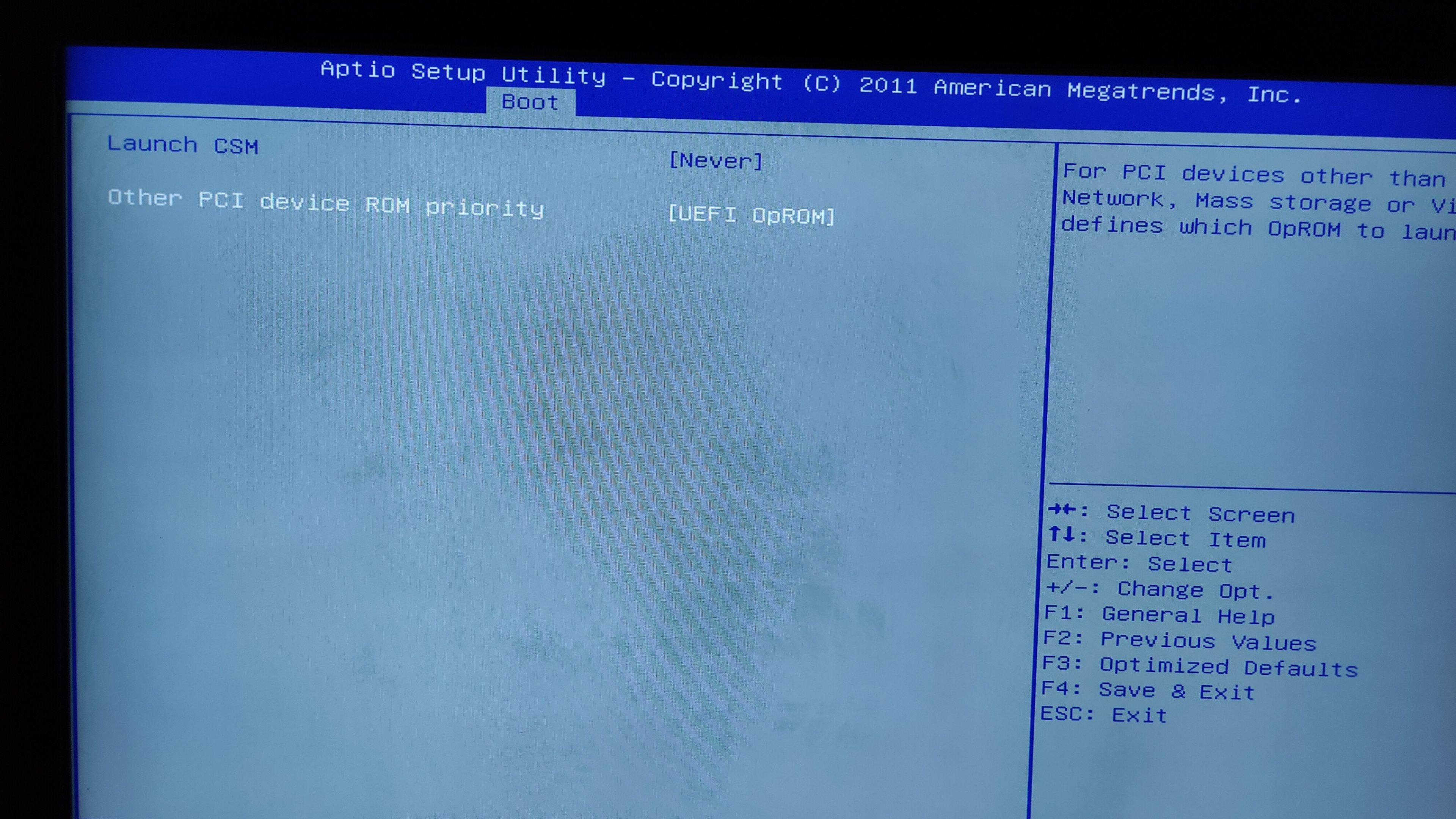

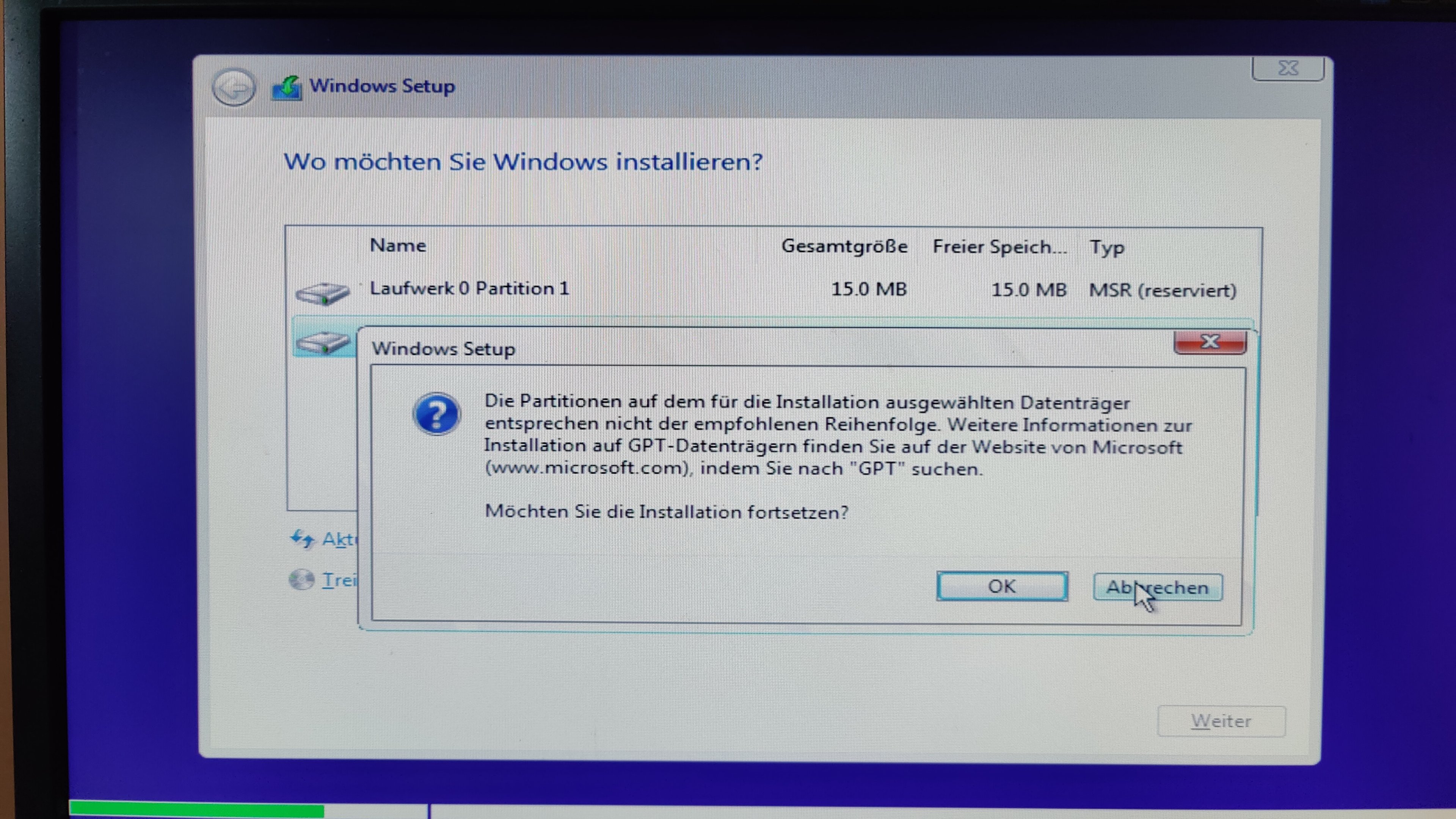

Soll ich hier erst alles löschen? Nach ein paar Schreck Sekunden hat er vom Stick gebootet. Anscheinend ist booten nur über die USB 2.0 Anschlüsse möglich?
Hab den leeren Speicherplatz jetzt über diskpart zu GPT konvertiert und es wird installiert.
naja, das mit usb2 ist normal. weil bei der doch betagten generation im chipsatz nur usb2 sitzt, eventuell vorhandenes usb3 ist per zusatzcontroller. und der bräuchte ein eigenes boot-rom, was er ned hat.
mach die ssd komplett leer, ab besten jungfräulich nedmal initialisiert, win setup macht den rest.
zur not mit iegendeinem live system booten, alles kübeln, und verifizieren, daß gpt initialisiert oder garned, was sich immer erreichen läßt, indem man die ssd komplett löscht (beliebiges partitionierungsprogramm), was man aber nach ein paar sekunden abbricht.
aber die paar sekunden reichen, daß jede vorhandene initialisierung weg ist.
oder halt mit shift+F10 in die eingabeaufforderung an der stelle, wo setup die ssd herzeigt.
mit diskpart kann man die auch leer machen, halt eher unbequem, aber dafür hausmittel. stichwort: "diskpart clean"

Hab noch ein pdf zu dem Gerät gefunden:
