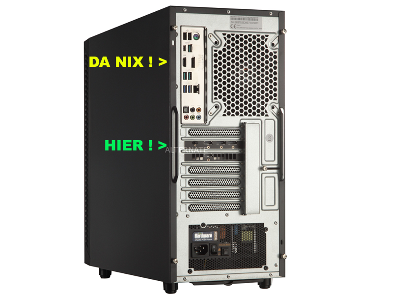

Falls der Monitor eher hinten im OBEREN Drittel angeschlossen ist, dann ist die interne Prozessorgrafik aktiv - die reicht eher nur für Office. Weiter UNTEN anschließen, denn "richtige" Grafikkarte sietzt eher unten im Gehäuse.
Ums mal bildlich darzustellen:
Reaktionen: Hexxxer76, Arcturus, Kombra und eine weitere Person
Hinten mittig zwischen oben und unten sind die Anschlüße der Grafikkarte. HDMI, DisplayPort usw. gibt es auch für die CPU interne (iGPU) Grafik"karte".
