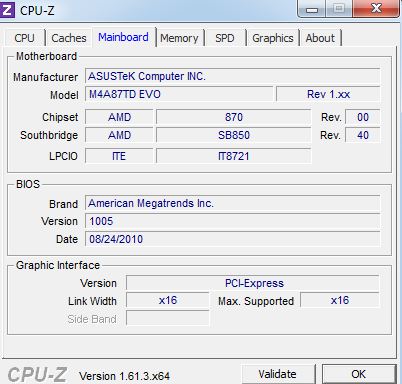

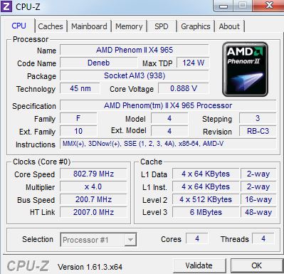

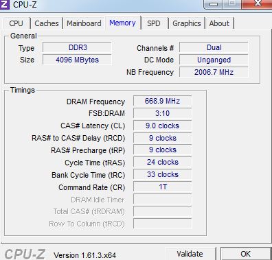

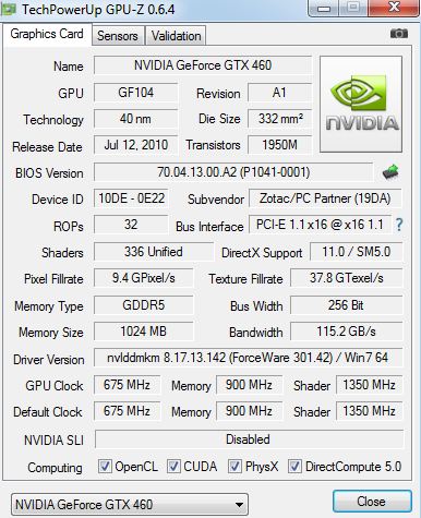

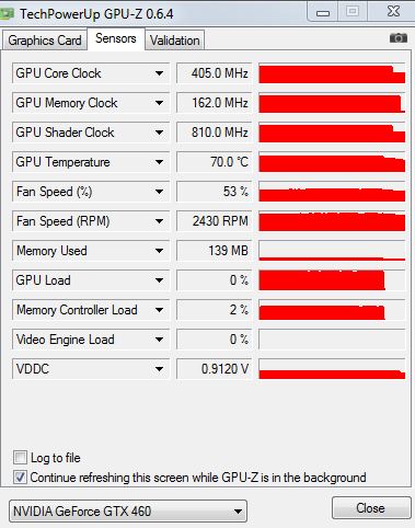

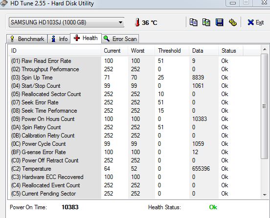

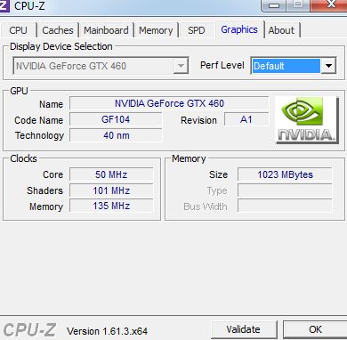

Der Computer freezed unregelmäßig, häufiger beim Abspielen von Videos im Vollbildmodus oder beim Zocken (Fenster wie Vollbild gleichermaßen). Neustart nur noch per Knopf möglich.
In Einzelfällen freezed nur das Bild (Sound läuft weiter) und Rechner fängt sich nach einigen (ca. 20-30)Sekunden: "Der Anzeigetreiber wurde nach einem Fehler wiederhergestellt."
System:
AMD Phenom II X4 965 BE
ASUS M4A87TD EVO
Zotac GeForce GTX 460 1GB DDR5
2x2GB GEIL Value Plus PC3-10660 DDR3-1333 CL7
Samsung SpinPoint F3 1000GB, SATA II (HD103SJ)
LG CH10LS20 Blu-Ray Rom Retail
Corsair VX450W
Scythe Mugen II
läuft auf Windows7 64
Windows und Treiber neu installiert, Treiber aktuell. - Keine Verbesserung
Memtest unauffällig, Screens von CPU-Z, GPU-Z und HDTune anbei.

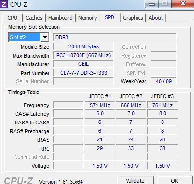

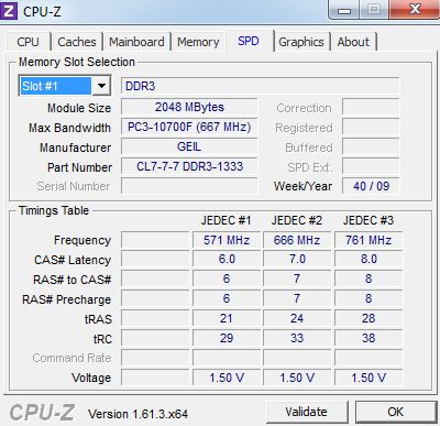

stelle mal die Ram Timings auf 2T/ CL 7-7-7-24-33 bei 1333MHz u. 1,5V.
M.f.G.
Wenn du weißt wie man das macht, dann erhöhe mal die Spannung deiner CPU und Grafikkarte ein wenig.
Ich tippe auf die Command rate, die am besten auf 2 stehen sollte.
Ja, mal die Timings richtig einstellen und die Command Rate abändern wäre auch mein Tipp.
Der Fehler wird wahrscheinlich durch die falschen Ram Einstellungen verursacht.

Flash mal dein bios aktuell 2001
Interesant wäre die Info wie heiss dein Systheme wird oder wurde. Insbesondere die GK!

Dein RAM sollte eigentlich laut SPD auf 7-7-7-24-33 laufen, das könnte das Problem sein.
Er ist zwar quasi untertaktet, manche RAM's sollen allerdings auch das nicht so gut vertragen :rolleyes:
1,50V ist am besten manuell einzustellen im Bios.
Ansonsten könnte noch das 1T das Problem sein was auf 2T gestellt werden sollte.
Gruss Dennis_50300

Danke erstmal, hab nun 2T/ 7-7-7-24-33 eingestellt mal schauen was die freezes nun sagen :/
Folgendes Problem stellt sich nun dar, nach dem Umstellen der Ram im Bios ist die CPU-Auslastung massiv angestiegen im Idle ~80%, entsprechend benötigt er deutlich länger zum Starten des Systems und einfachster Programme
So habe nun erstmal Biosupdate durchgeführt, Bios settings on default, CPU auslastung immernoch kritisch, freeze kann kaum getested werden, da wo es am häufigsten auftra (zocken) garnicht mehr möglich ist.
Eine Antwort bezüglich der Temps. bei Last bleibt weiterhin aus. Auch ob OC im Spiel ist/war bleibt schuldig. Es wird sich aufs Stepping eingeschossen. .?. Nein. Überprüf mal inwiefern du deine Gk veraucht/verheizst hast. Netzteil?

sieesch schrieb:
Folgendes Problem stellt sich nun dar, nach dem Umstellen der Ram im Bios ist die CPU-Auslastung massiv angestiegen im Idle ~80%, entsprechend benötigt er deutlich länger zum Starten des Systems und einfachster Programme...
Das kommt aber nicht vom Umstellen der RAM. Schau mal mit dem Taskmanager, welches Programm die Auslastung erzeugt. Die Temperaturen prüfen ist auch nicht falsch.
