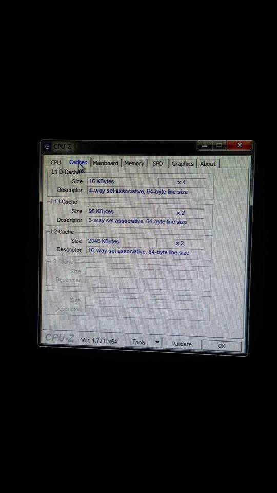

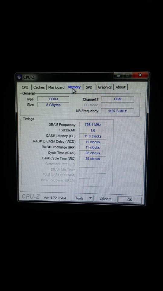

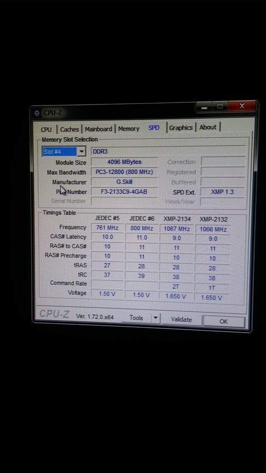

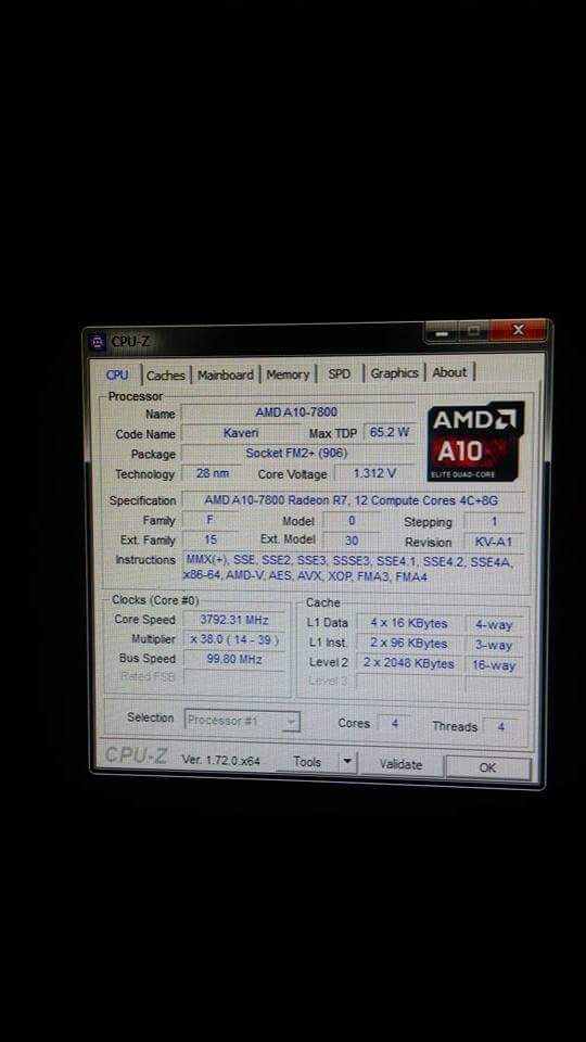

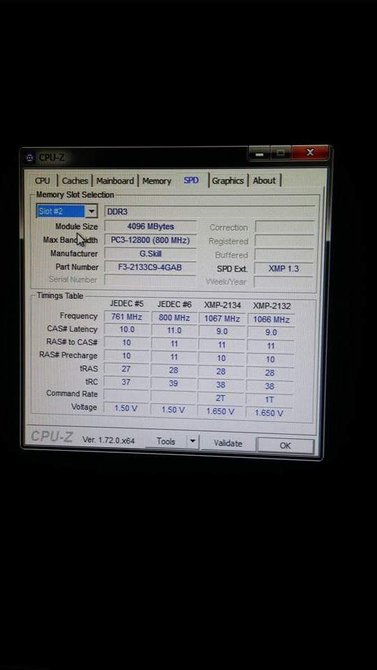

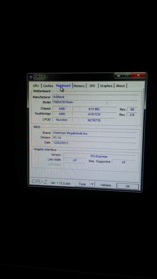

Lade mal alle Bilder aus CPUz hoch.
Mache ich nachher, bin gerade noch auf der Arbeit.
OK, und schreib ach wie und womit du den RAM getestet hast.
received_10200516760719060.jpegreceived_10200516760559056.jpegreceived_10200516760399052.jpegreceived_10200516760279049.jpegreceived_10200516760759061.jpegreceived_10200516760799062.jpeg
Für den Ram habe ich ein Windows eigenes Tool benutzt. Probleme beim RAM diagnostizieren oder so hieß das.
Das taugt nichts, aber versuche es zuerst mit einem Bios Update auf 1.60 (nicht unter Windows...).

Mach nach dem Update ein Bios Reset und konfiguriere es anschliessend neu.
Rechner läuft schon seit einer Stunde ohne einzufrieren!
Nach Bios Update

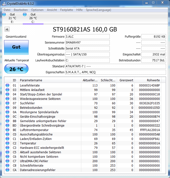

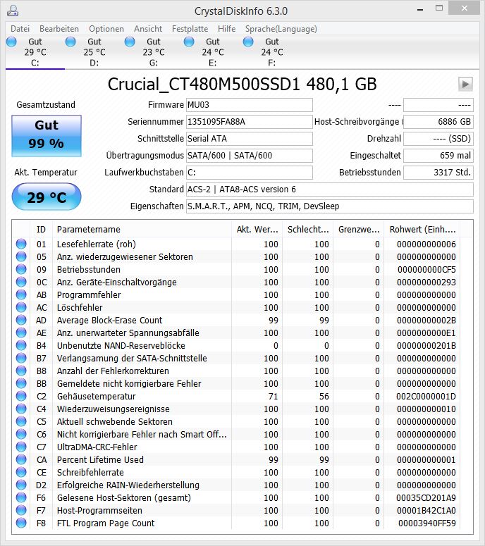

Hier meine SSD:
Hier meine HDD:
