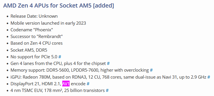

Auch hier gilt, welche Codecs unterstützen deine Programme?

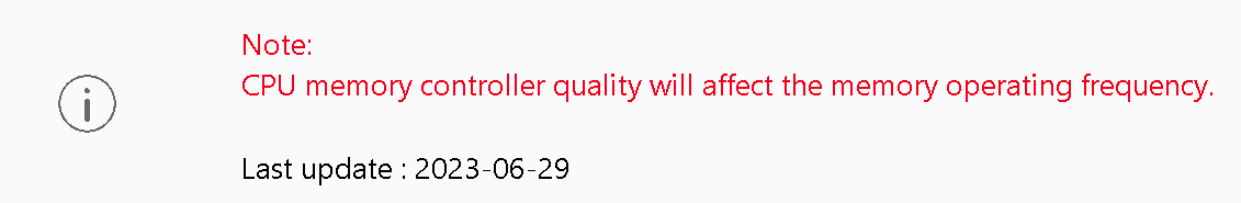

Ach noch was zum RAM, früher wurden maximal 128 GB RAM unterstützt, jetzt sind es 192 GB maximal.
Bei DDR4 gab es ja 8 / 16 / 32 GB Module jetzt sind es 8 / 16 / 24 / 32 / 48 GB Module und wenn man auf Nummer sicher gehen will dann nimmt man RAM aus der QVL Liste des MB:
Da sieht man auch wie viele RAM Bänke belegt werden können mit dem entsprechenden RAM 1/2/4.
https://www.msi.com/Motherboard/MAG-X670E-TOMAHAWK-WIFI/support#mem

Bleibt halt die Frage ob ich einen Vorteil beim Streamen habe wenn ich da doch auf die nächste CPU-Generation warte mit AV1 Hardware beschleunigte Encodieren um diese statt die der GPU zu nutzen, oder ob sich da nicht wirklich was tut und ich somit die jetzige bestellen kann?
Speziell geht es dann um den hier, dem Phönix. :)
Da wäre verdammt gut zu wissen wann der ungefähr käme...
