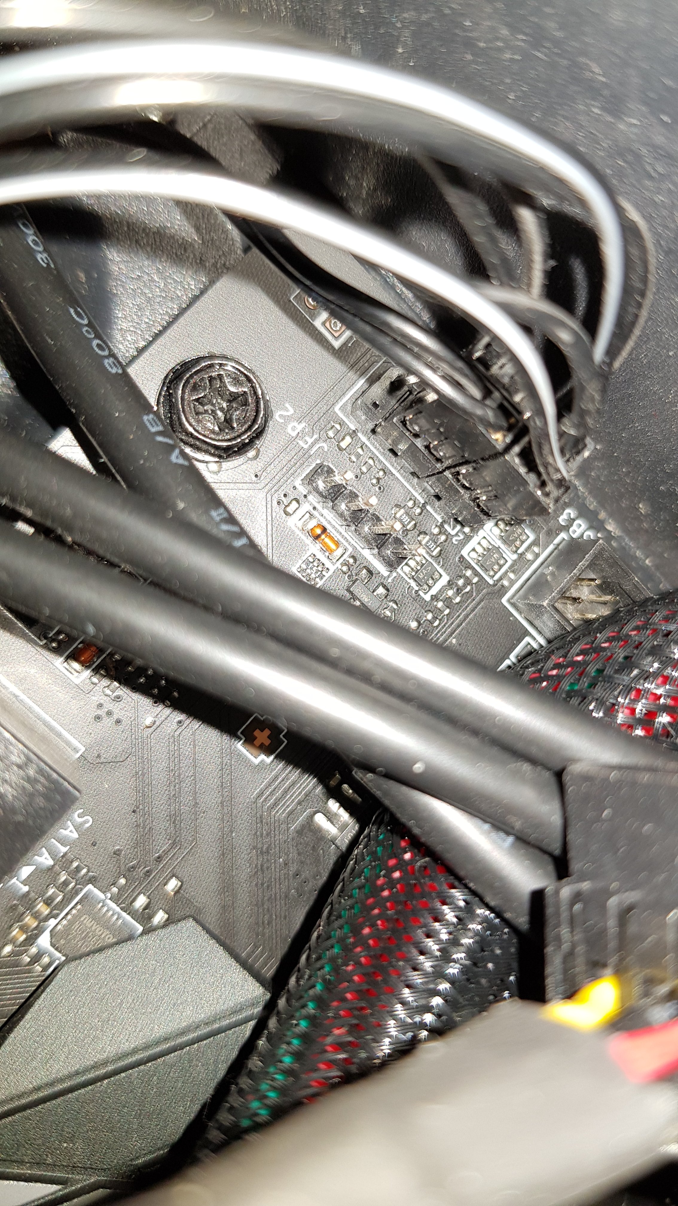

Ja da wollte ich nochmal fragen...
Also ich verstehe gerade nicht...
Mit CPU fährt der PC ja nicht hoch,
Lüfter gehen nicht an nichts,
außer ein durchgehender schriller aber sehr leiser Ton der von der CPU kommt.
Da kann ich ja auch keinen Speaker Test machen...

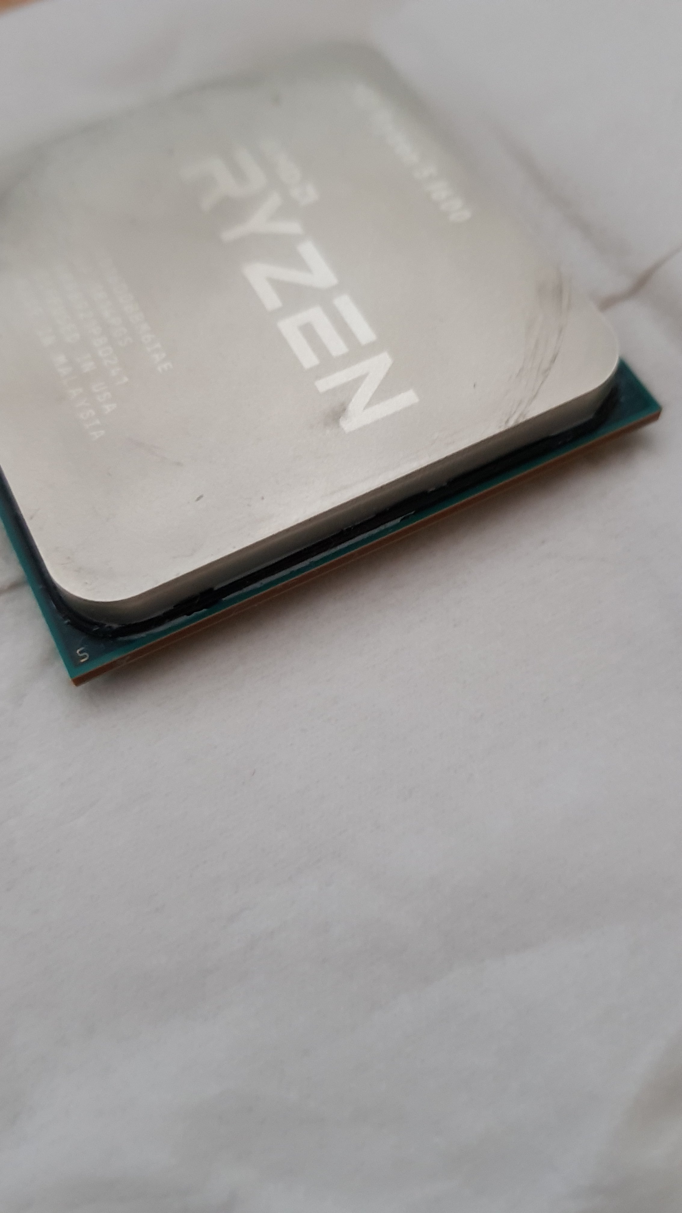

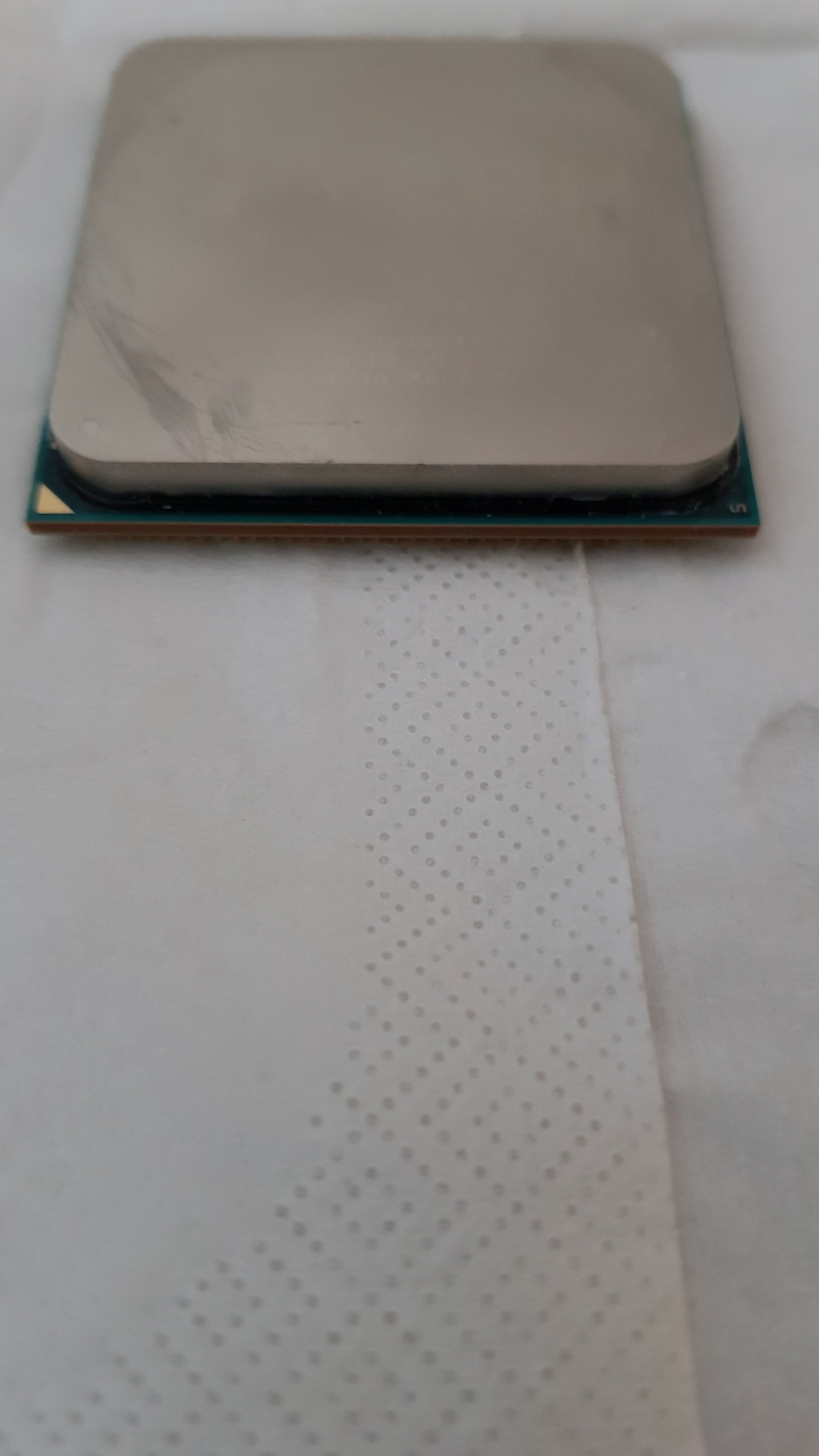

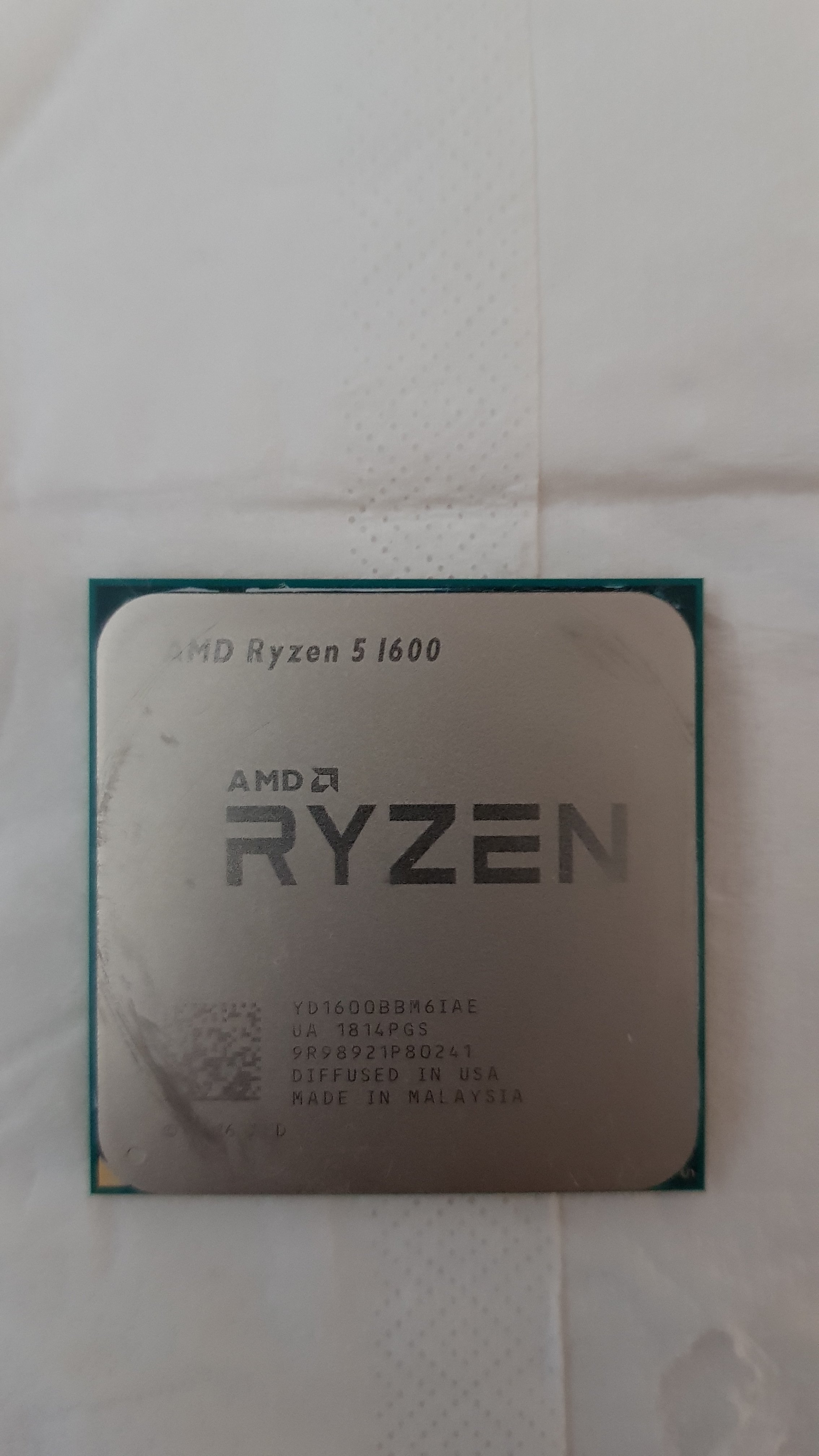

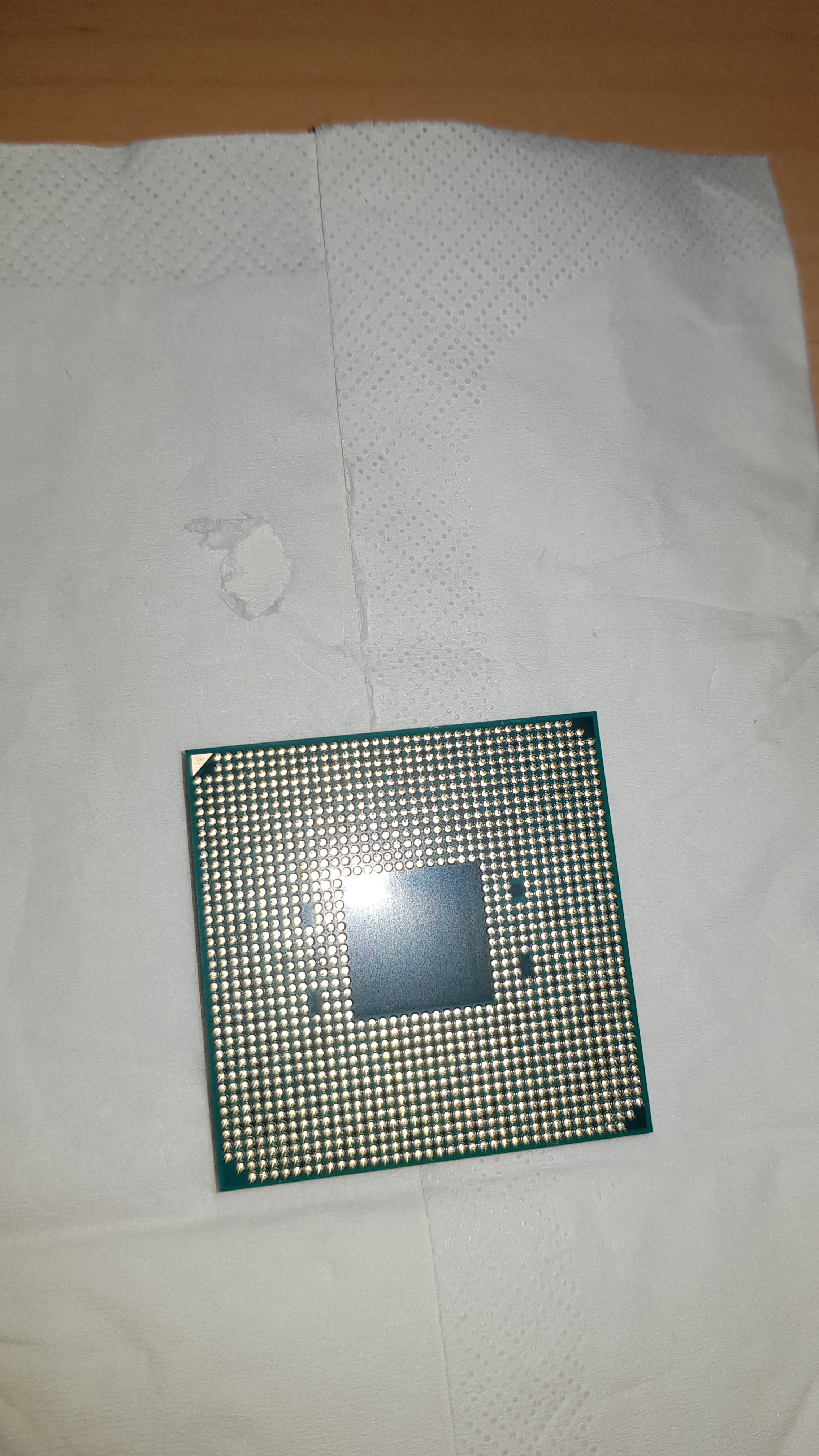

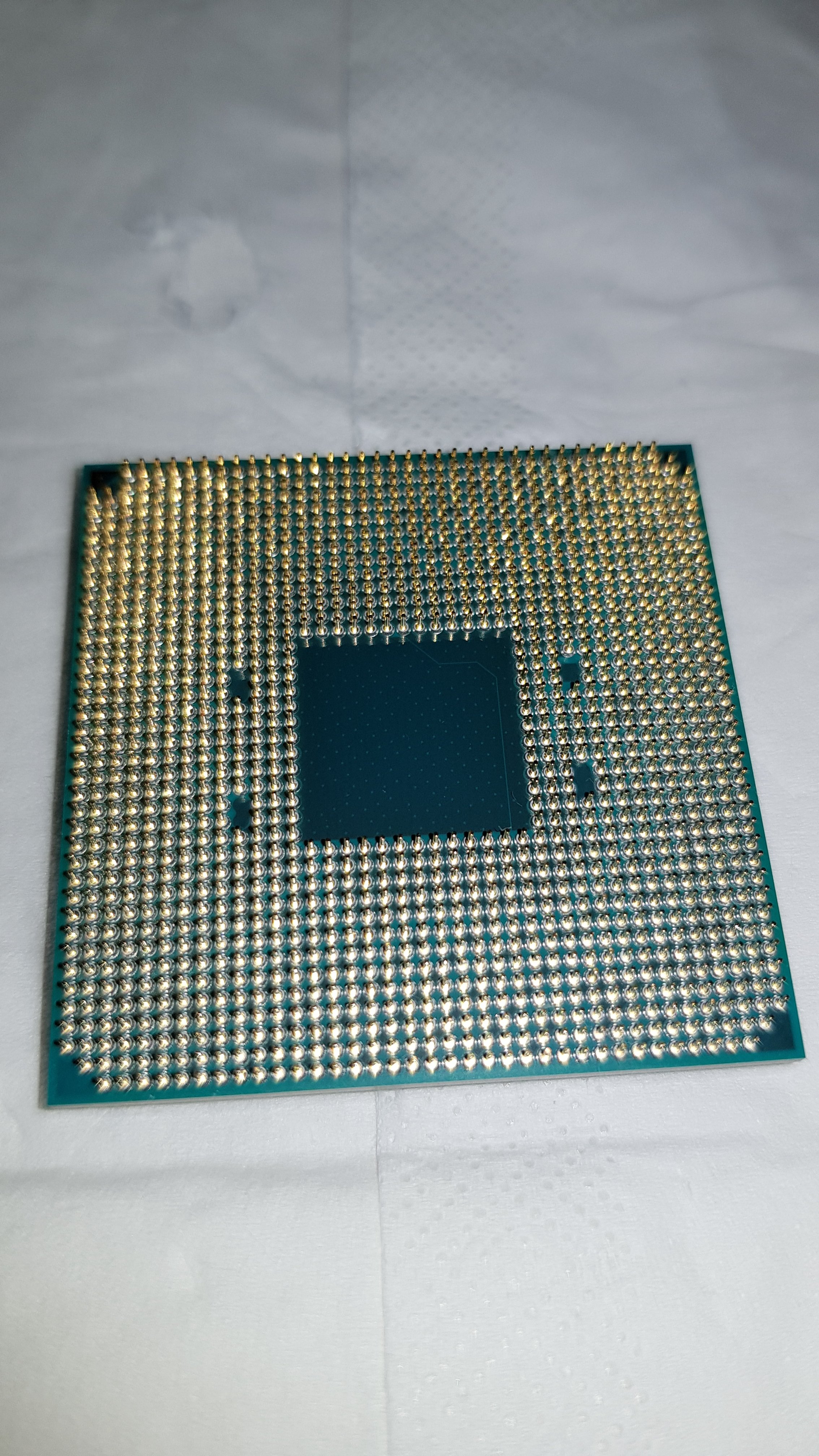

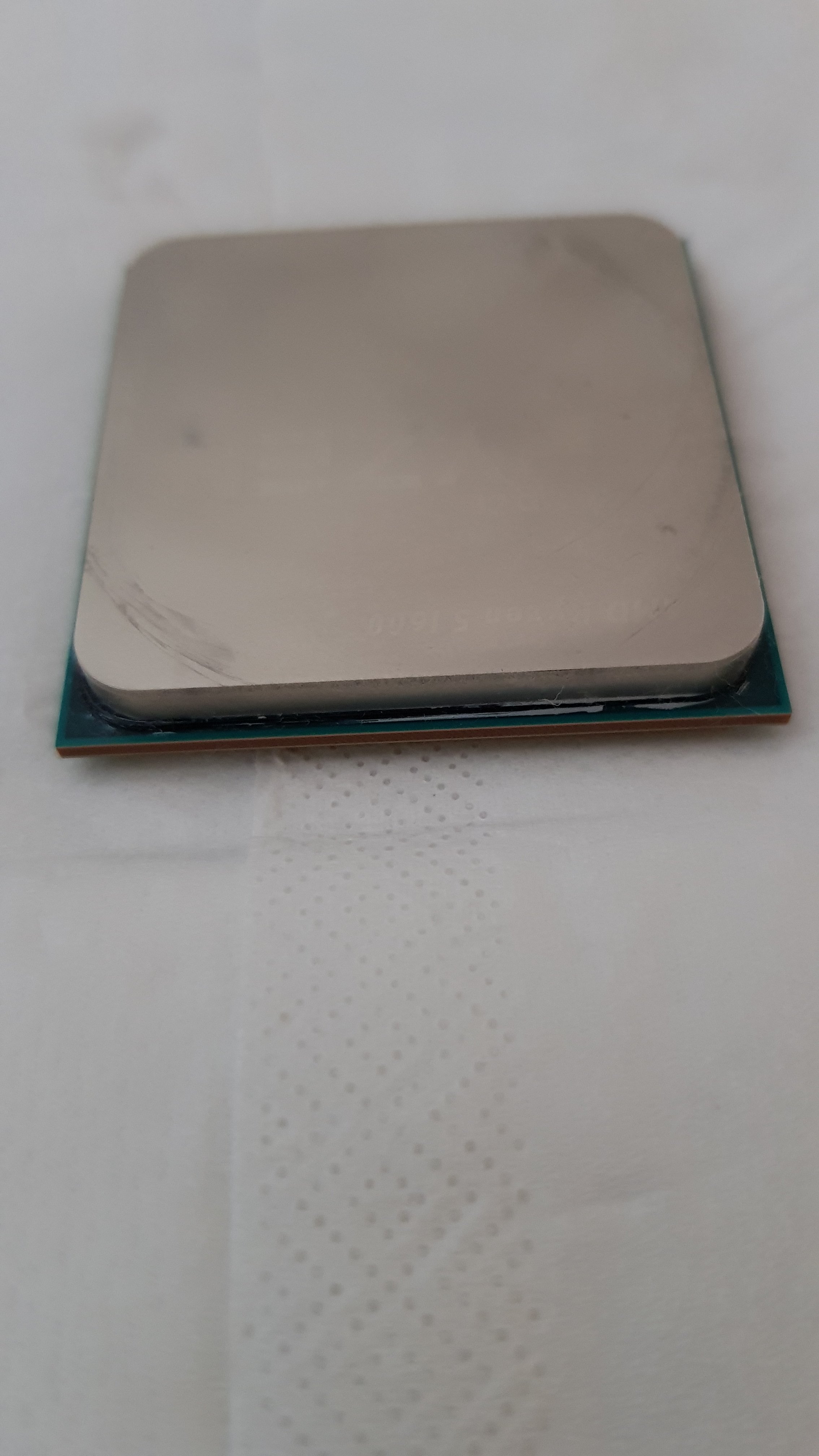

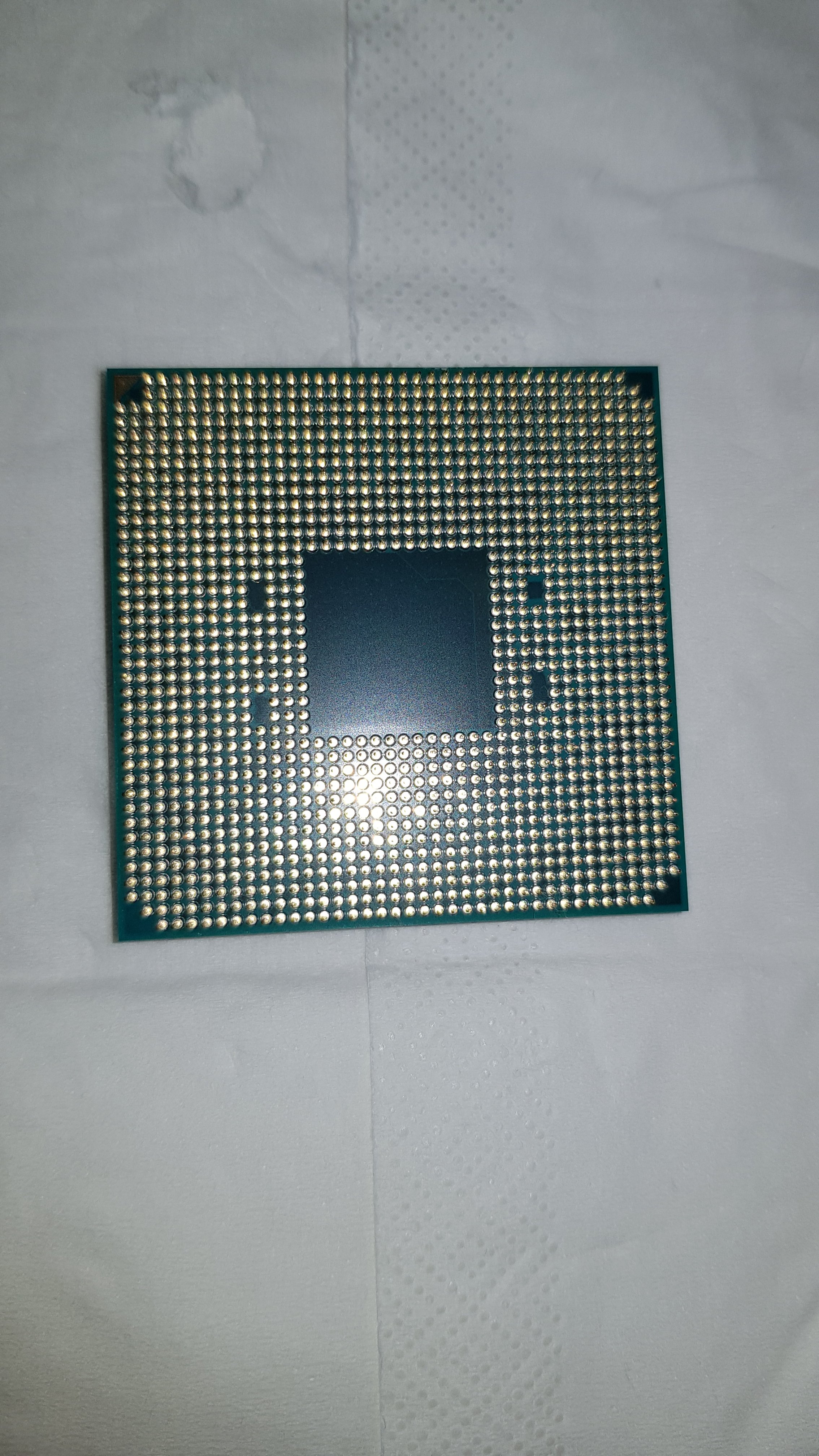

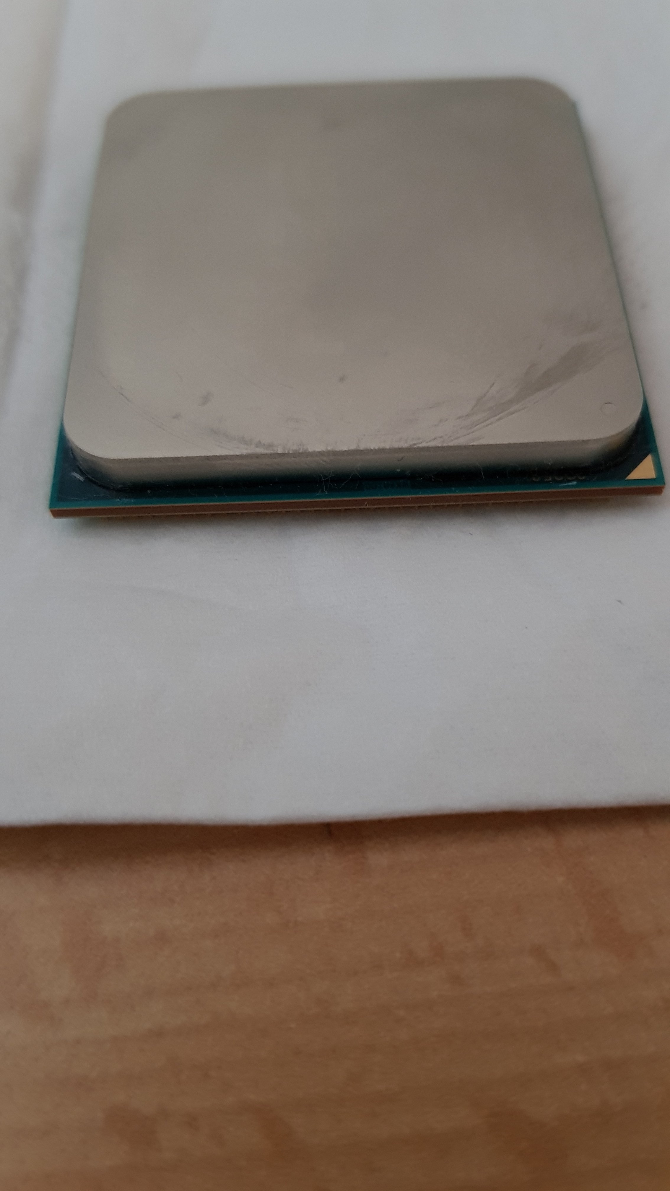

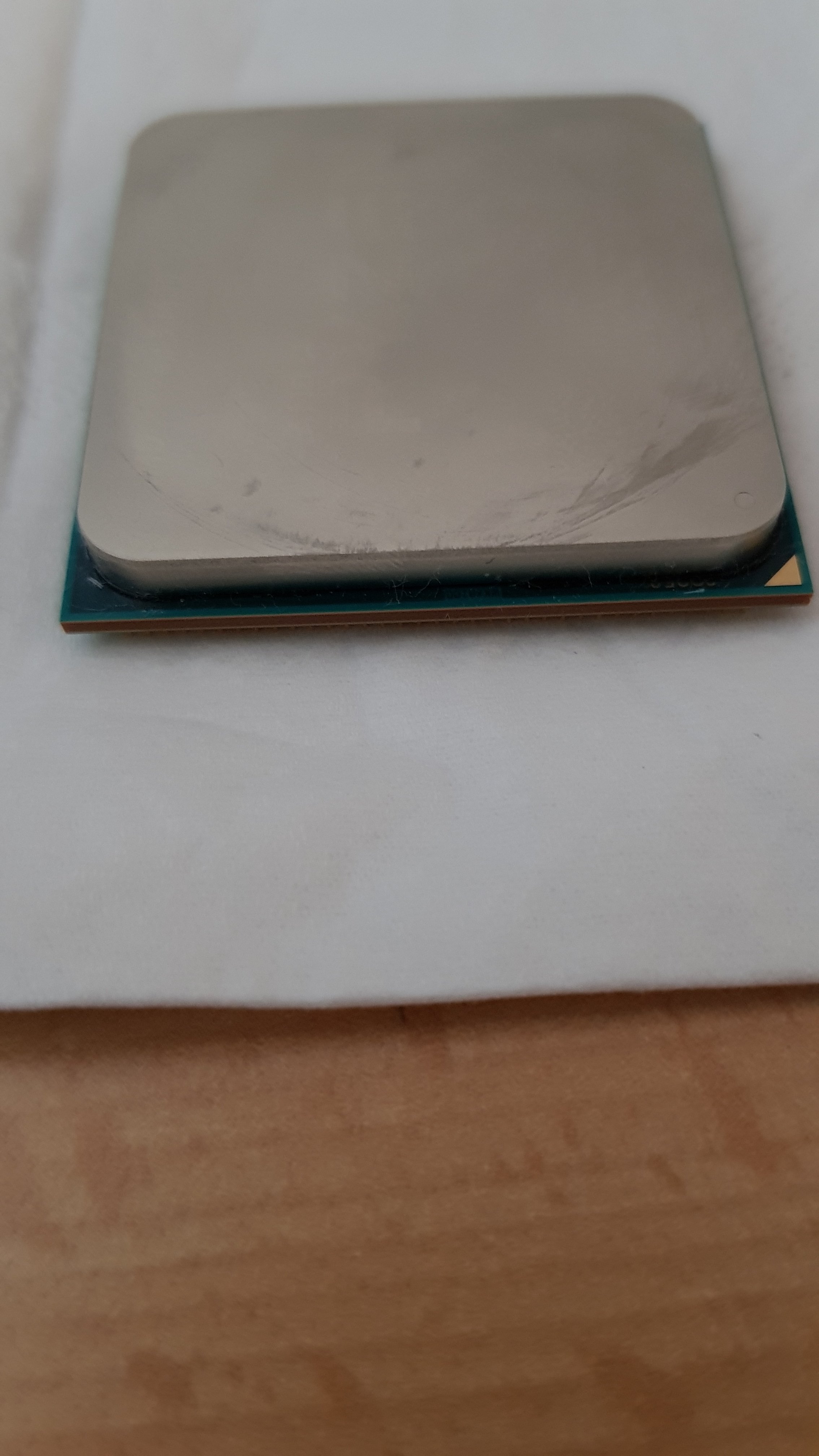

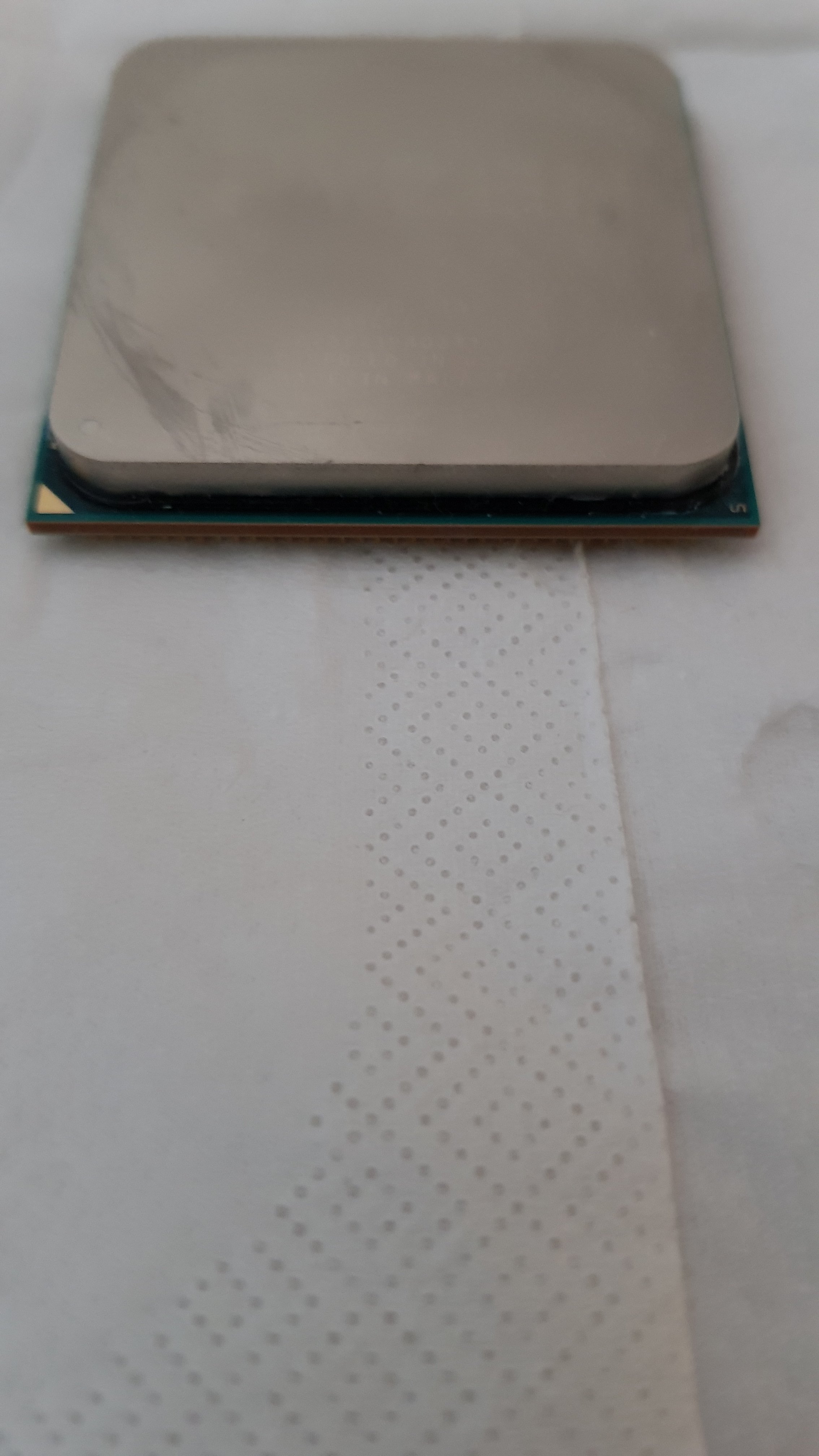

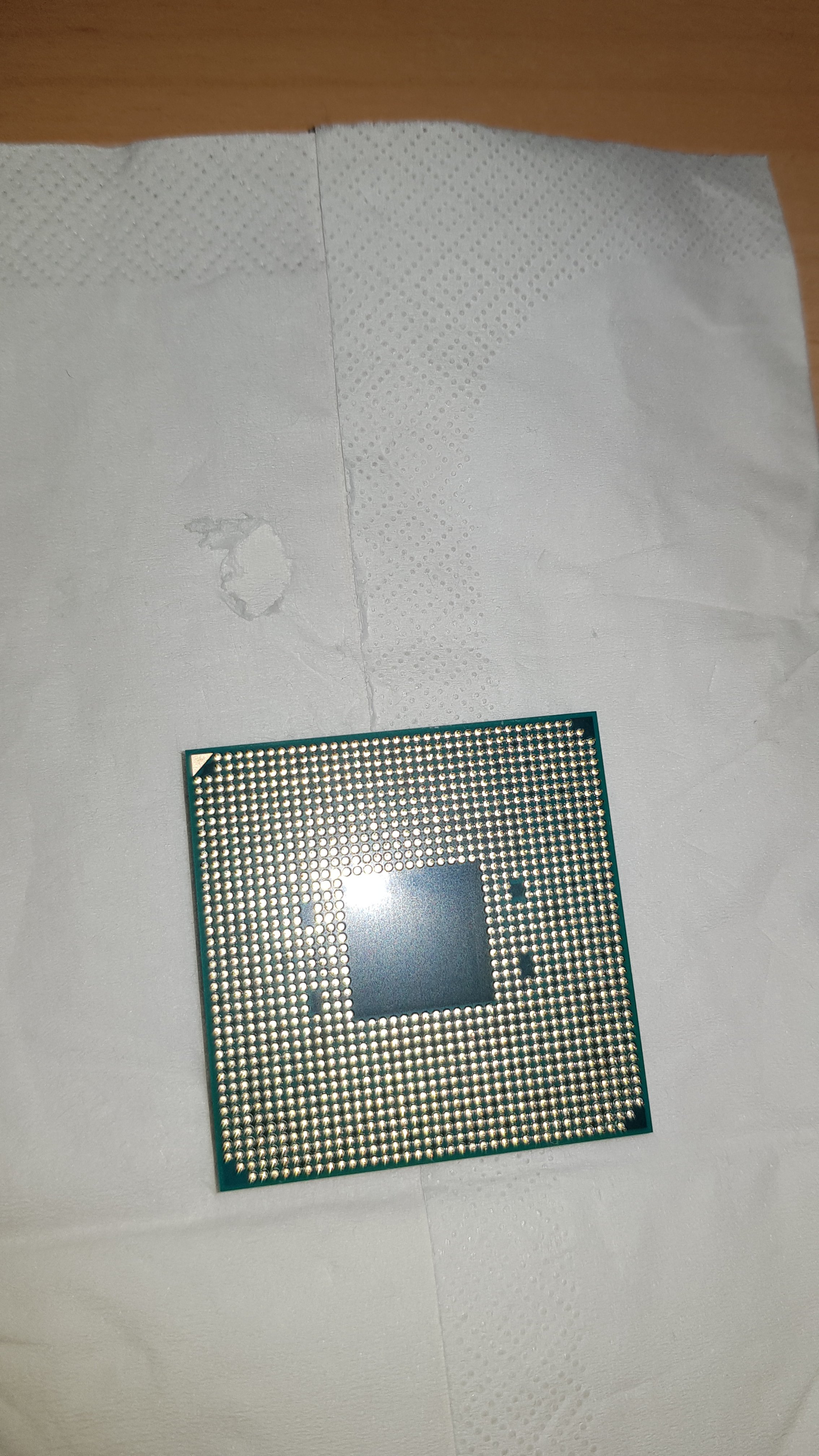

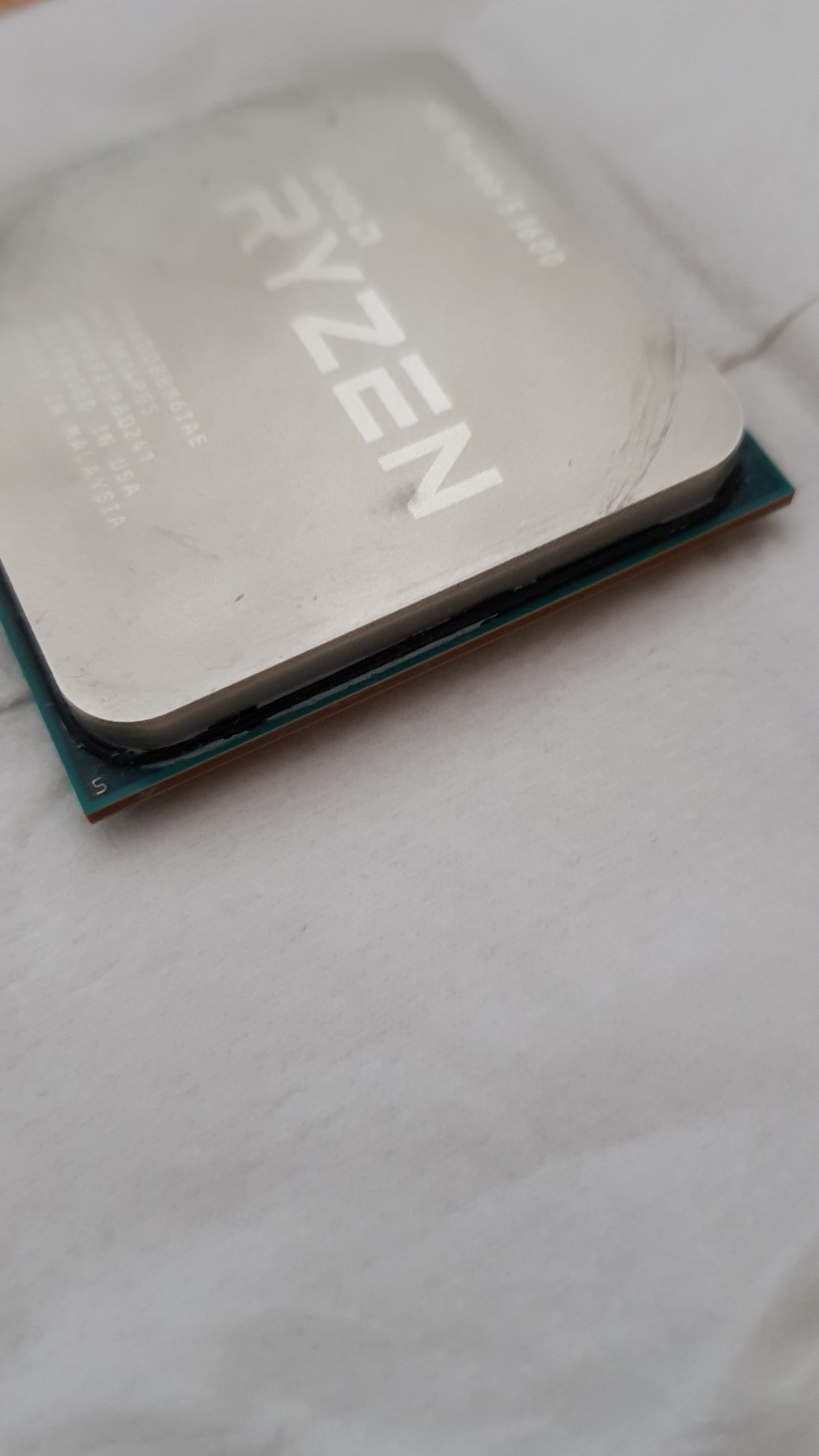

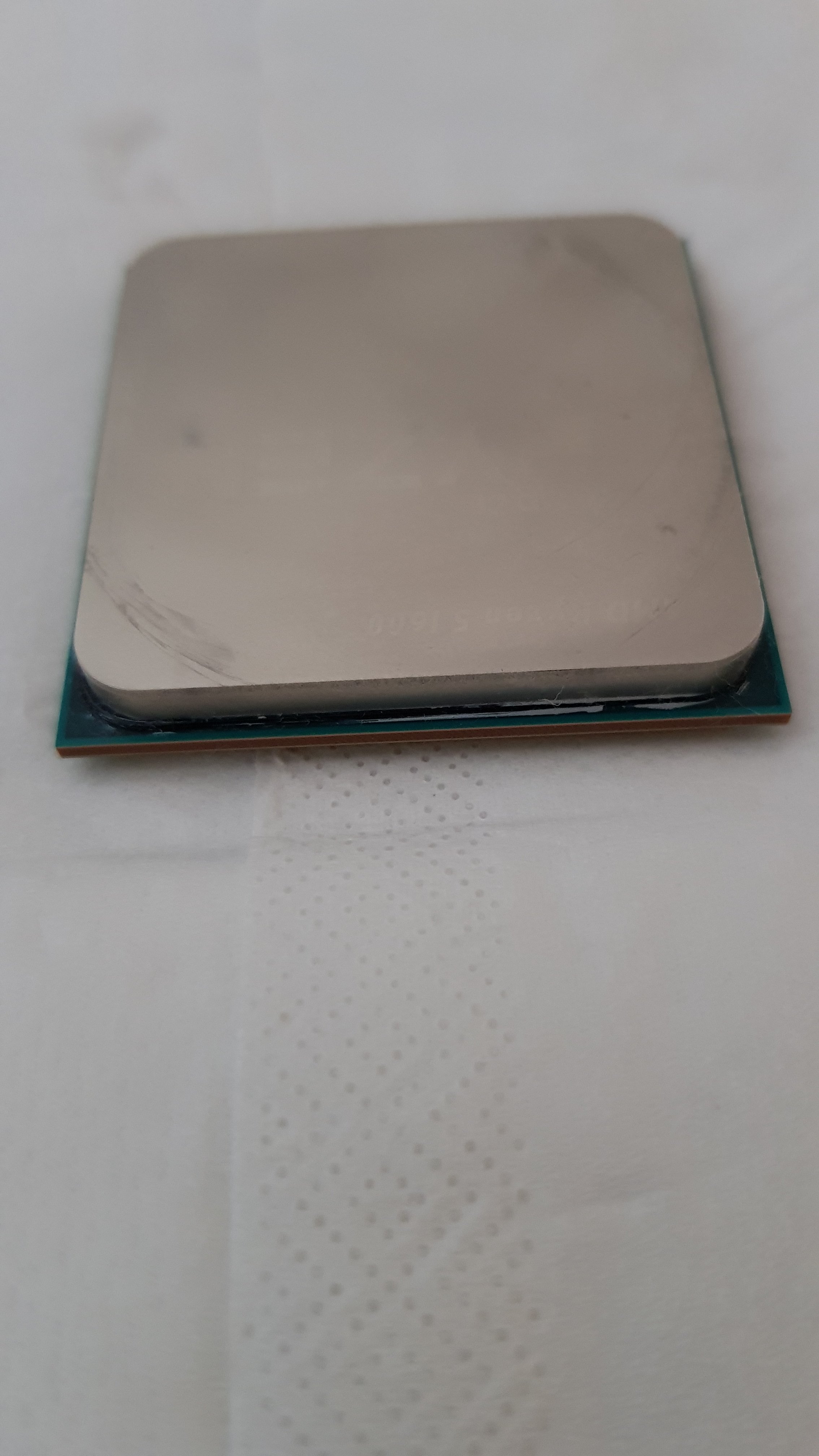

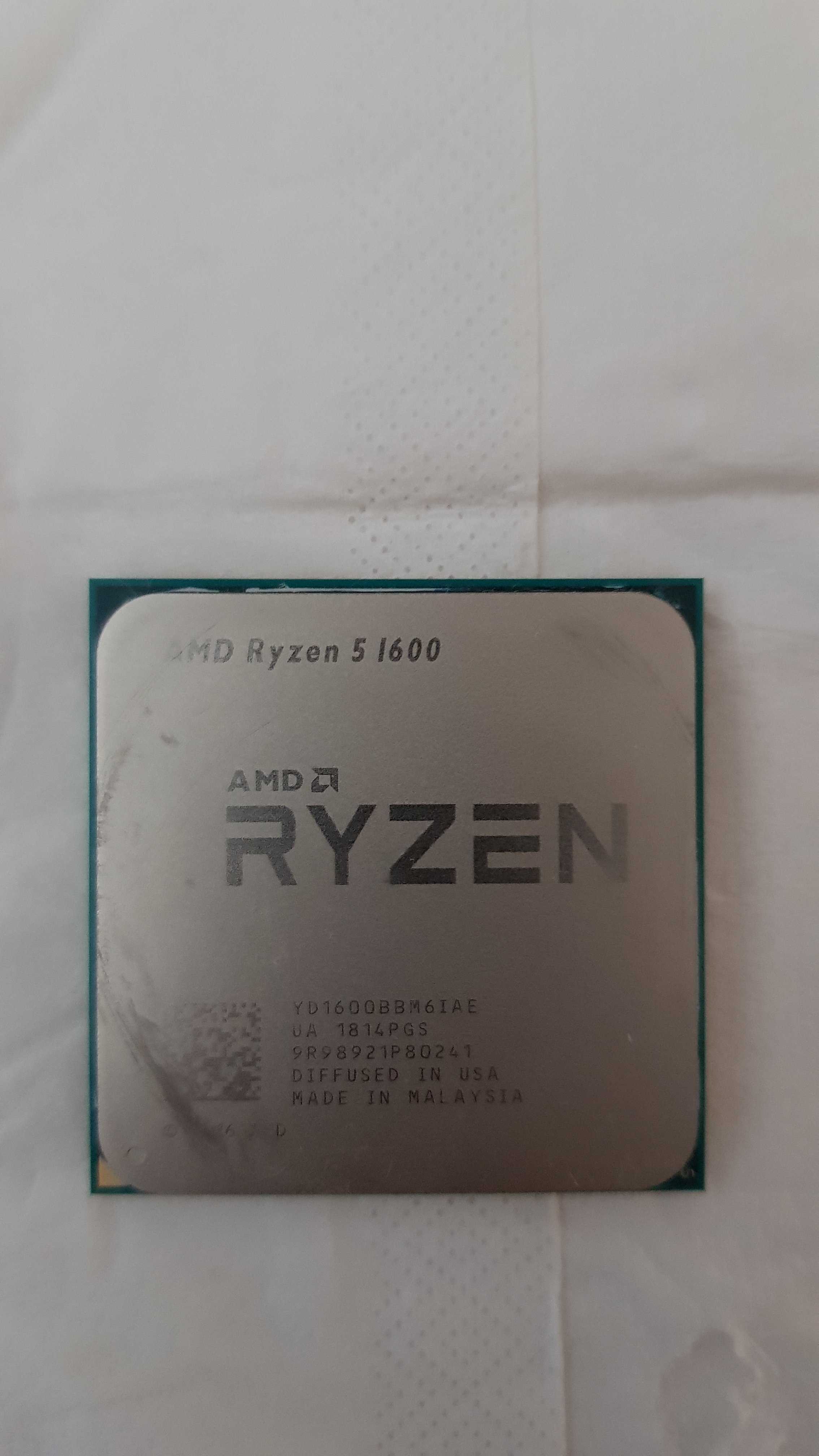

Also hier mal ein paar fotos von allen seiten und oben

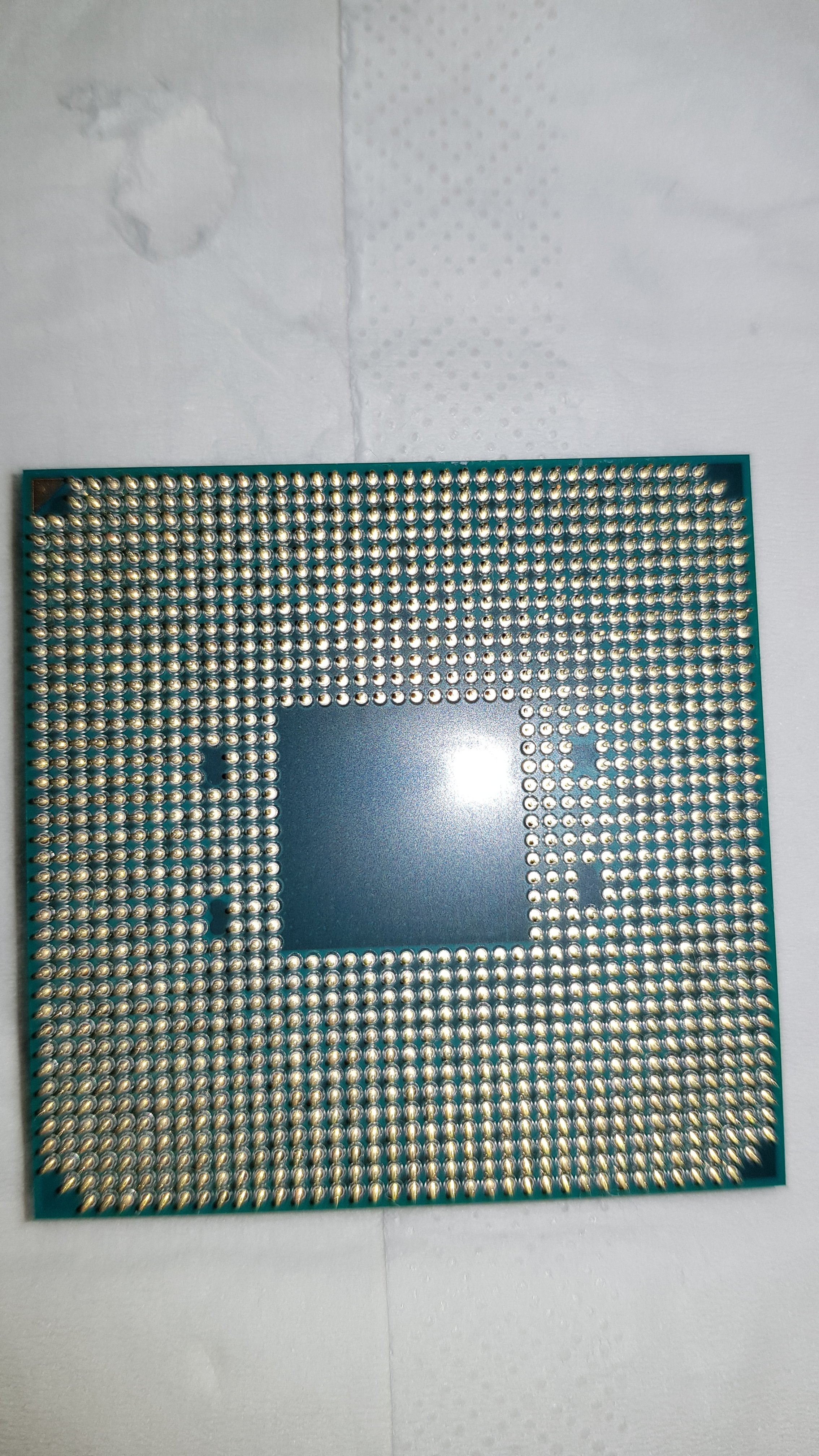

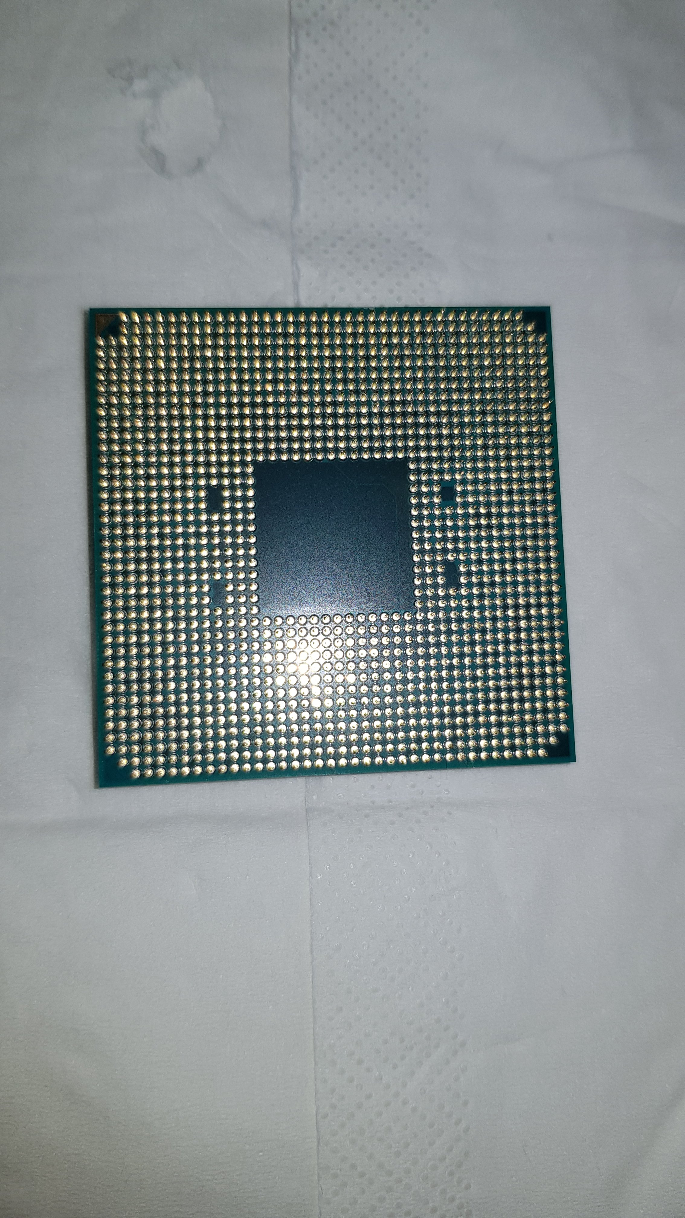

wichtiger sind die PIN's
Reaktionen: matze313

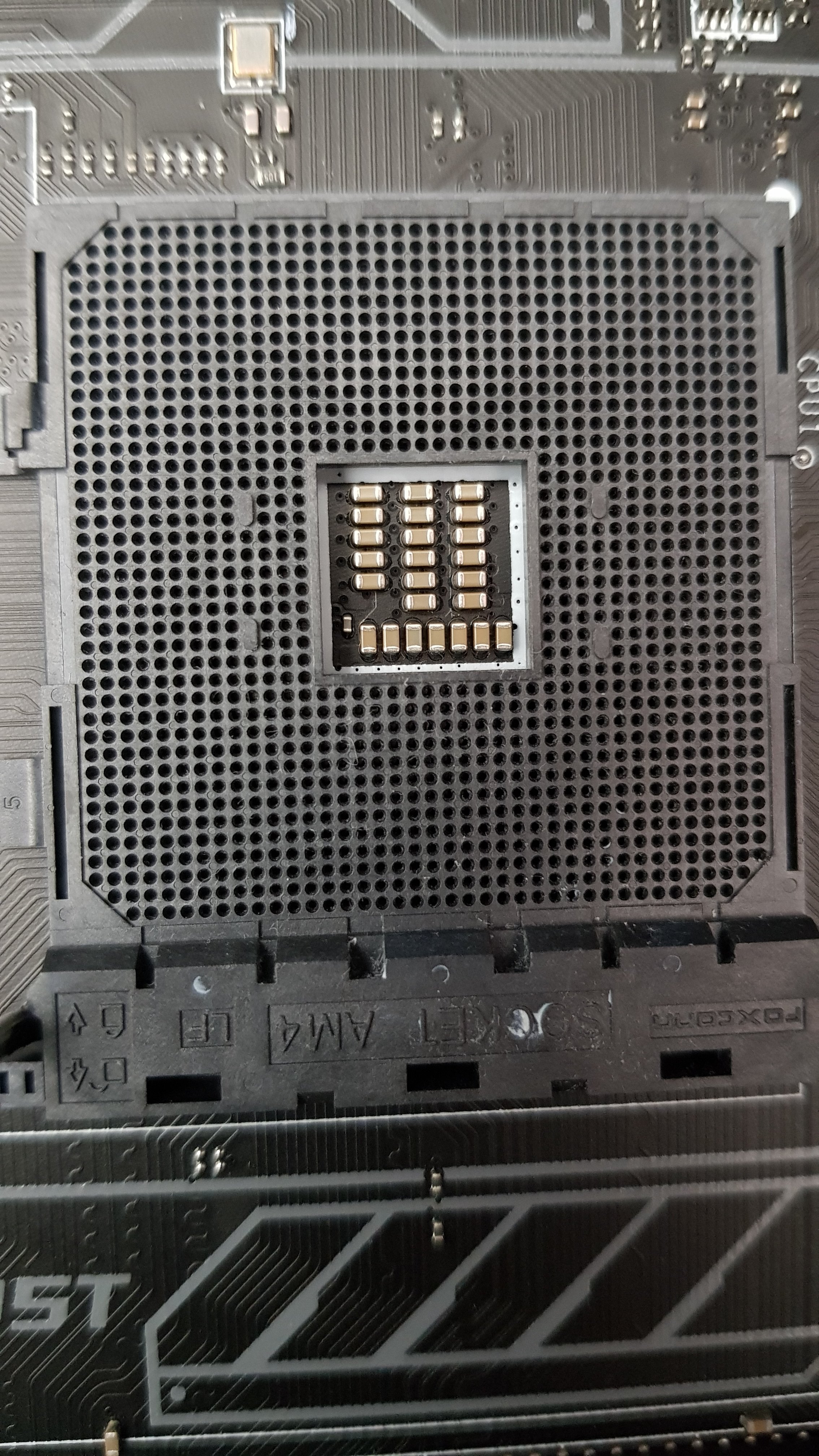

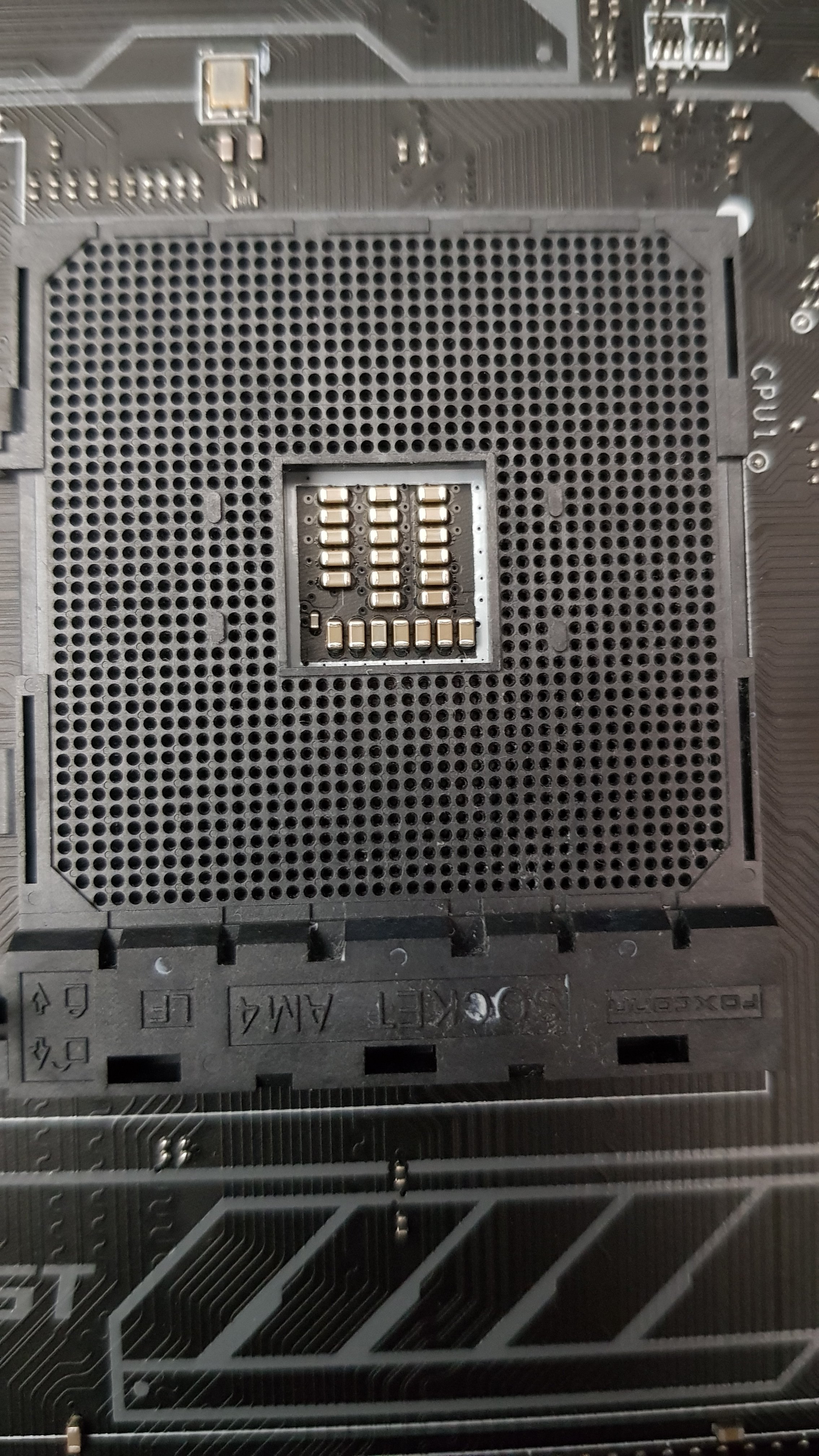

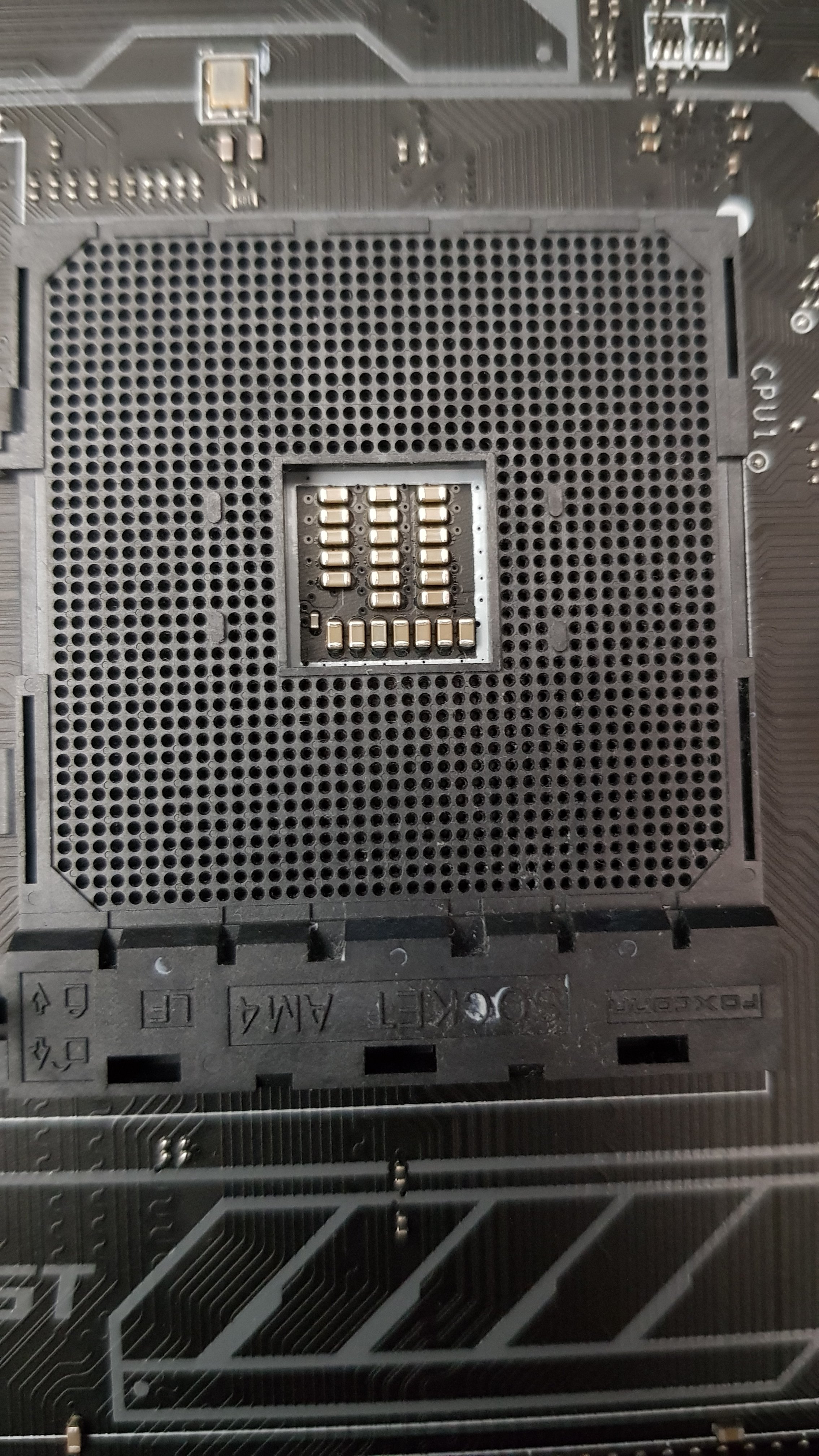

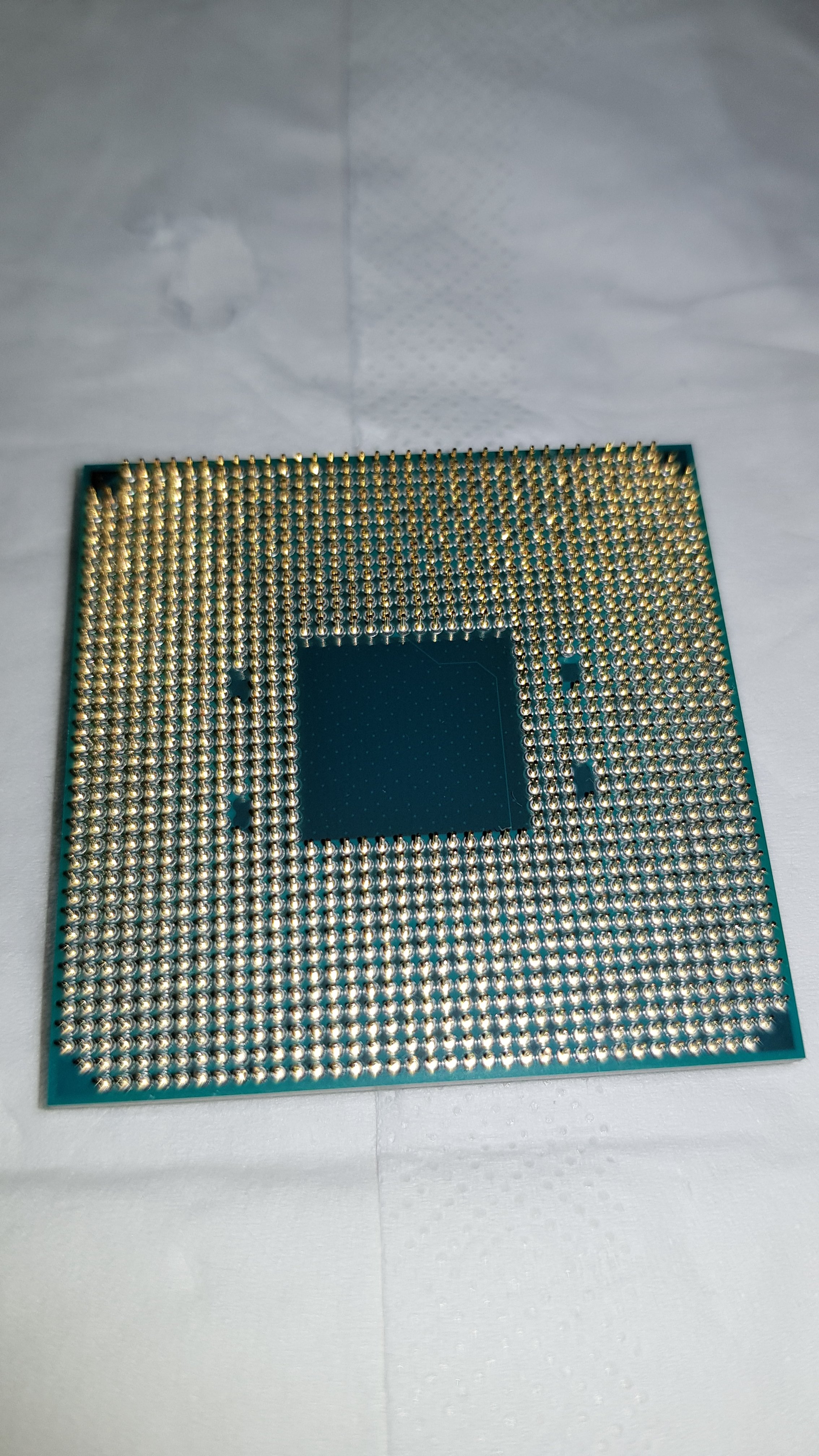

Fotos von unten und vom Sockel wäre interessanter.

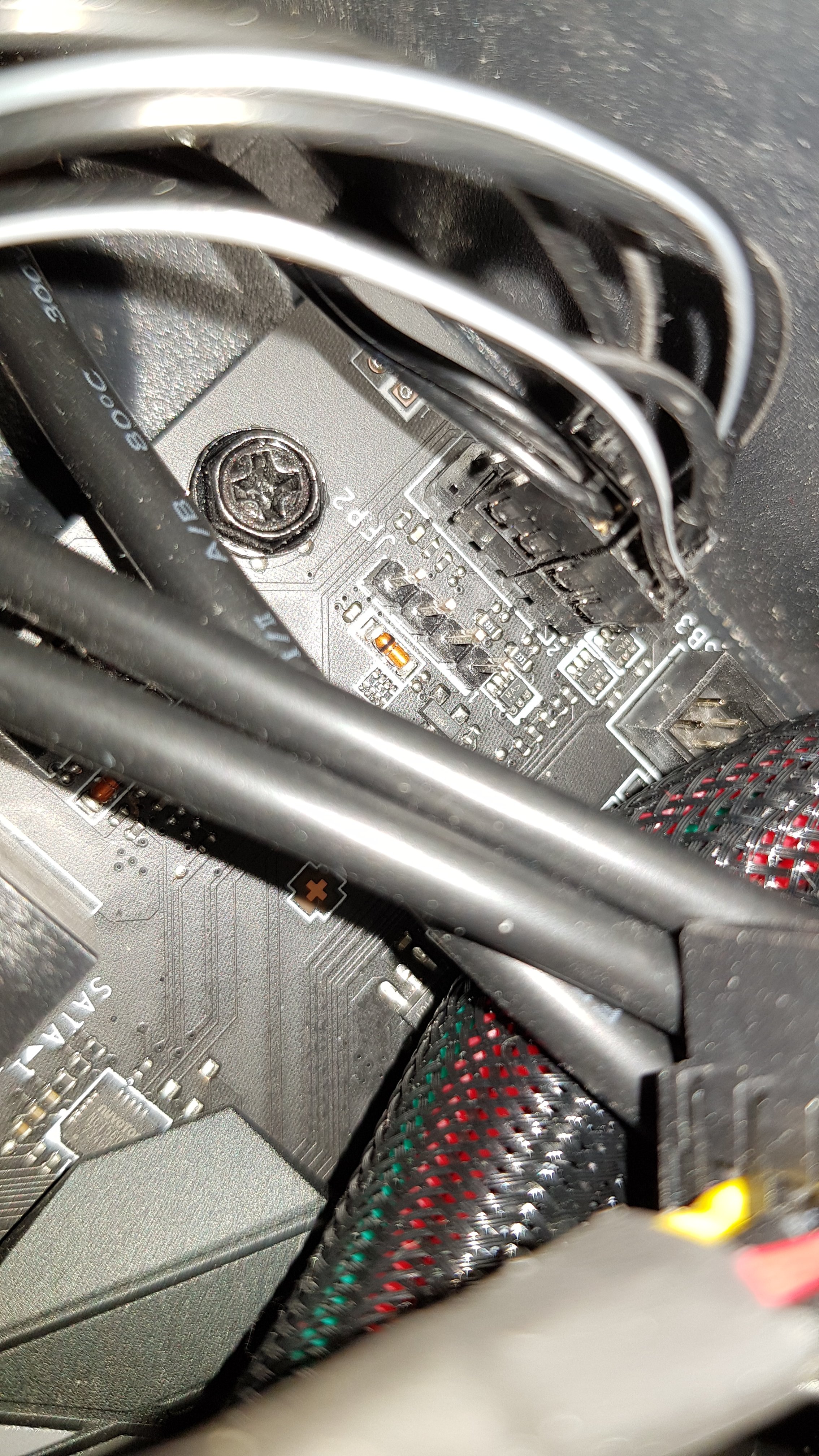

Ok
Nein, dort nicht.

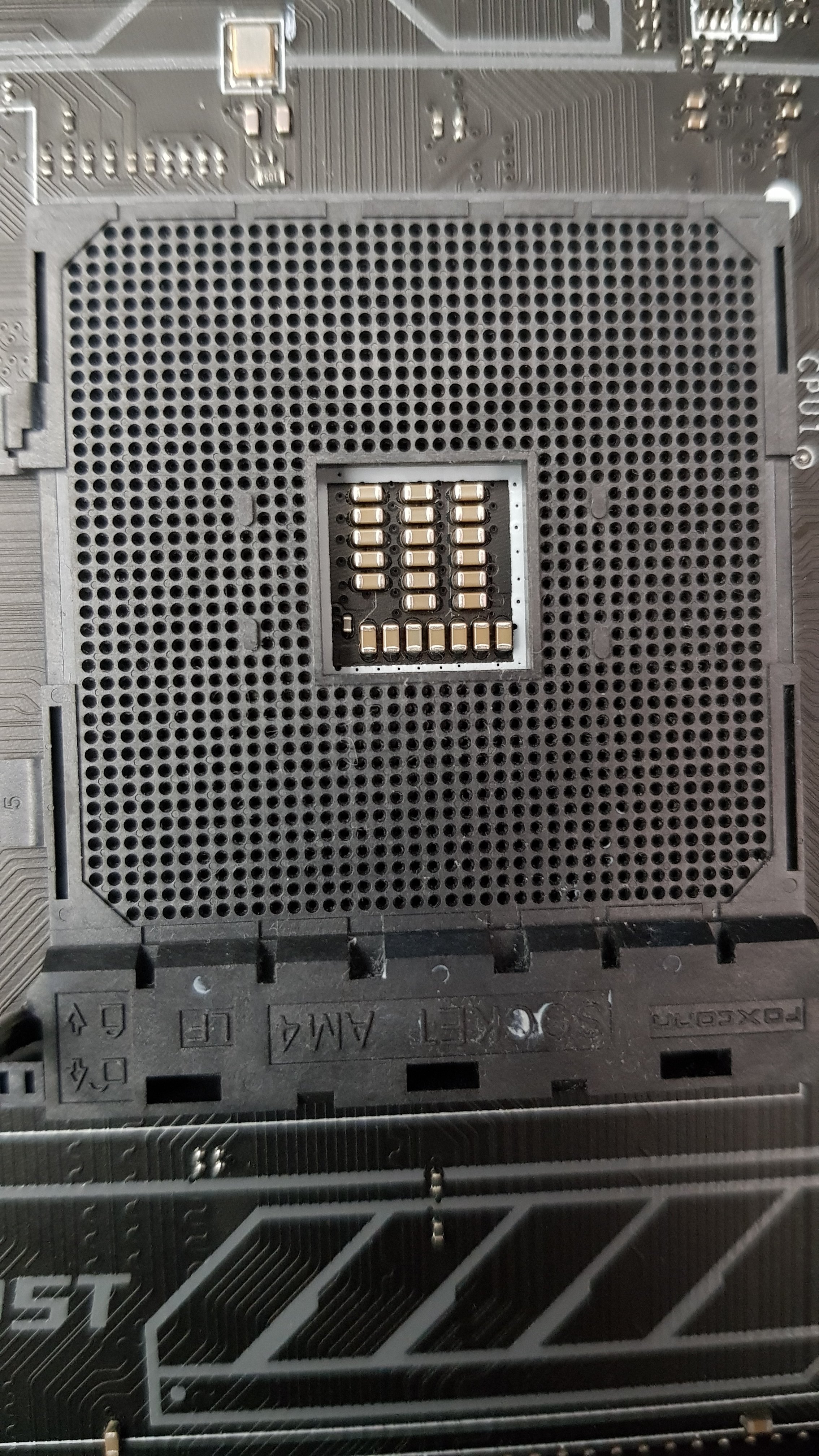

Ist denn im Sockel Wärmeleitpaste? Dort könnte sie den Kontakt unterbrechen, falls sie nicht leitfähig ist, oder einen Kurzschluss verursachen, falls sie leitfähig ist.
Hier mal ein Foto
Unten rechts ist etwas Paste in den Löchern, das könnte das Problem sein.

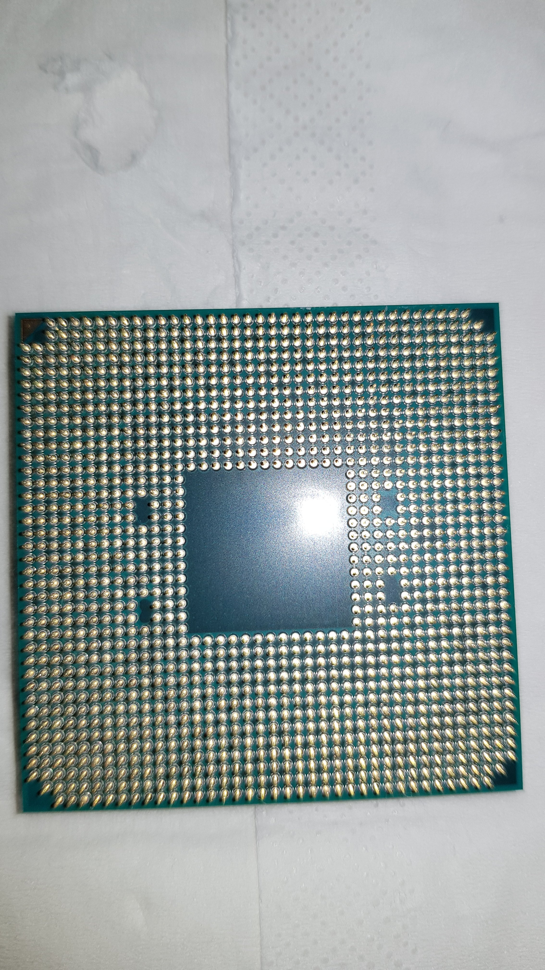

Kann es sein dass das Mainboard kaputt ist?
Das kann sein, wenn es leitende Paste war hat es eventuell einen Kurzschluss verursacht und etwas beschädigt.
Funktioniert es denn nach der Reinigung immer noch nicht?
es kann gut sein das es auch bei nicht leitender Paste zu einer fehlfunktion kommt (PIN kontakt nicht gegeben),
also gut reinigen
kannst ruhig mit Isopropanol fluten / spülen, wichtig ist nur das du dem Board genug zeit gibst durch zu trocknen (einen Mittag (paar Std) aufm Balkon bei frischer Luft und Sonne, wäre optimal)
anschließend den Sockel durchposten (Druckluft) / absaugen (staubsauger mit genug abstand) ,da sich in der zeit Staub/Pollen gesammelt haben könnten
