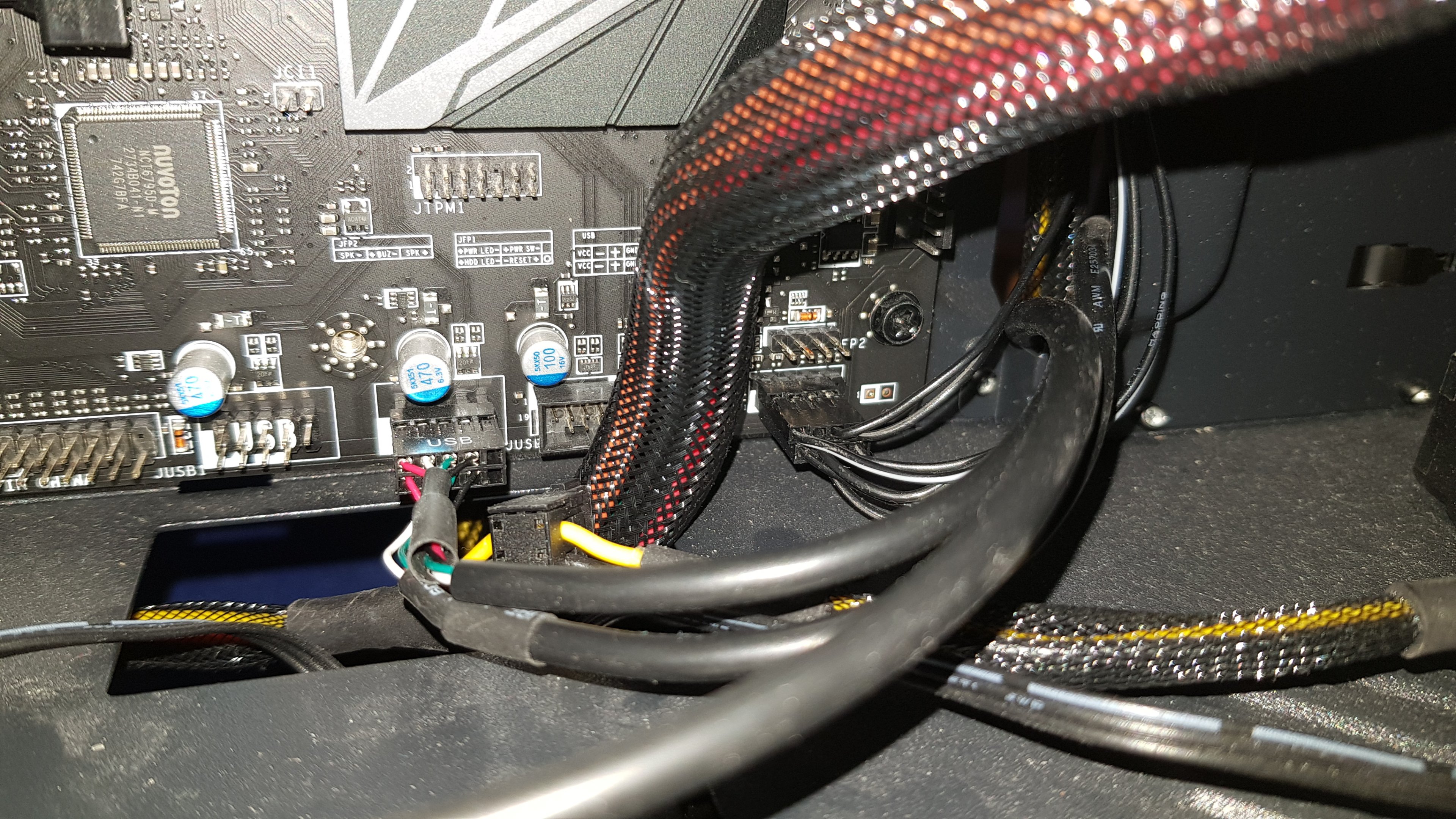

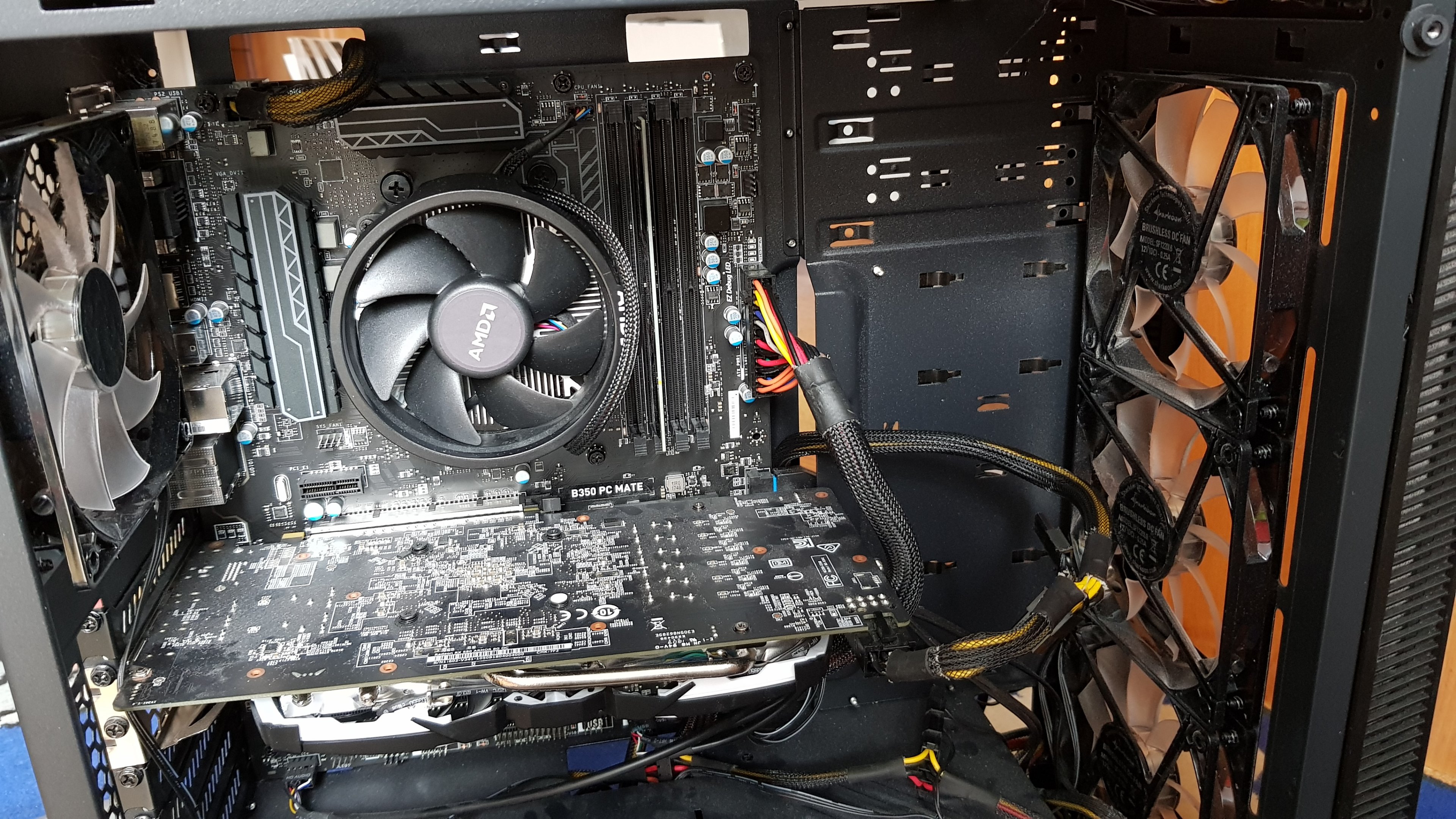

Mach doch mal gut erkennbare Bilder vom Innenleben, das ist meist aussagekräftiger und man sieht sofort, wenn etwas falsch angeschlossen ist :)
Hier sind 2 Fotos...

Sieht auf den ersten Blick alles richtig verkabelt aus.
Hast du mal den 8Pin CPU und den 24Pin Mainboard Stecker noch mal etwas fester angedrückt?
Was hast du denn alles beim Kühlertausch abgeklemmt?

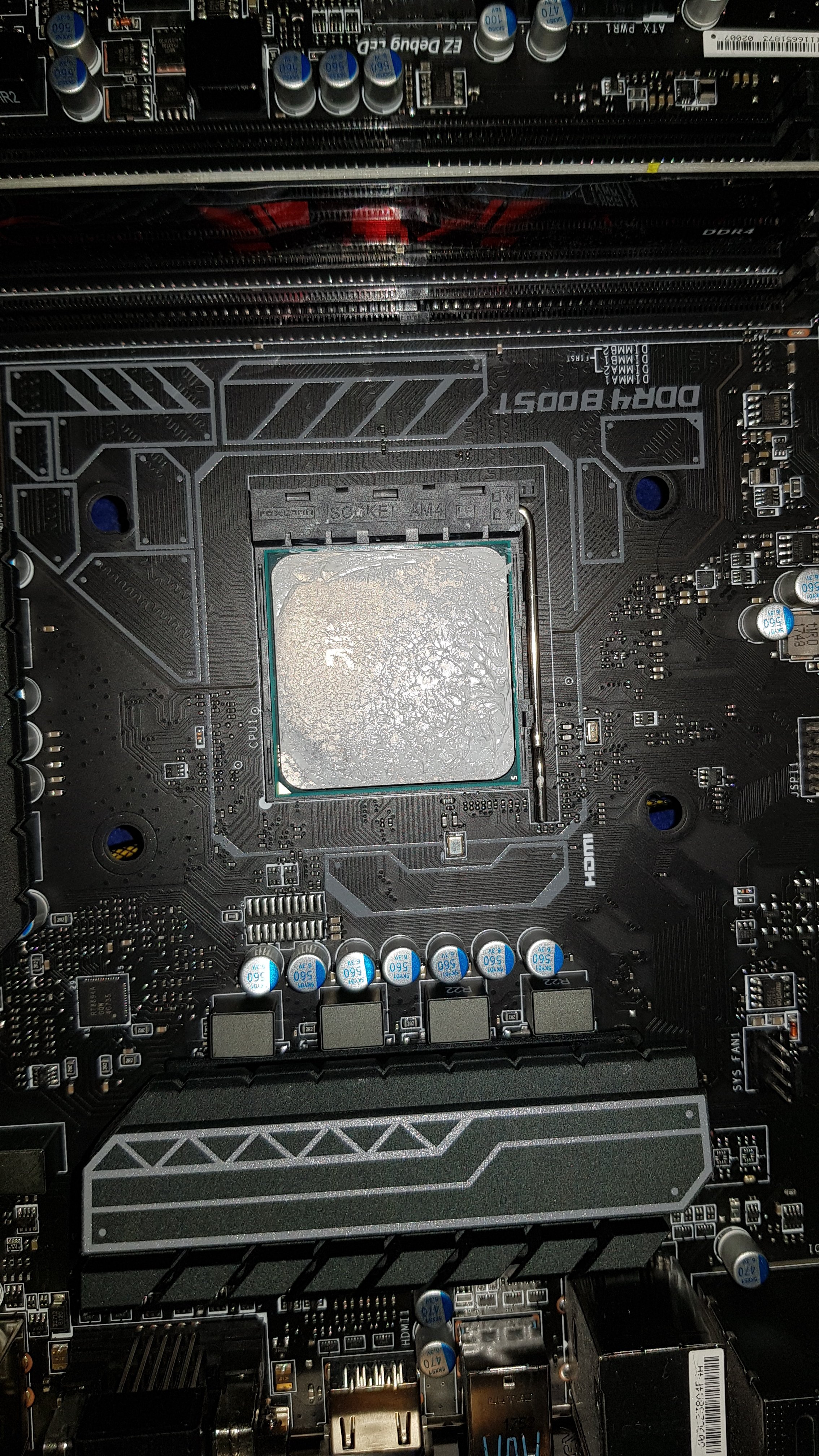

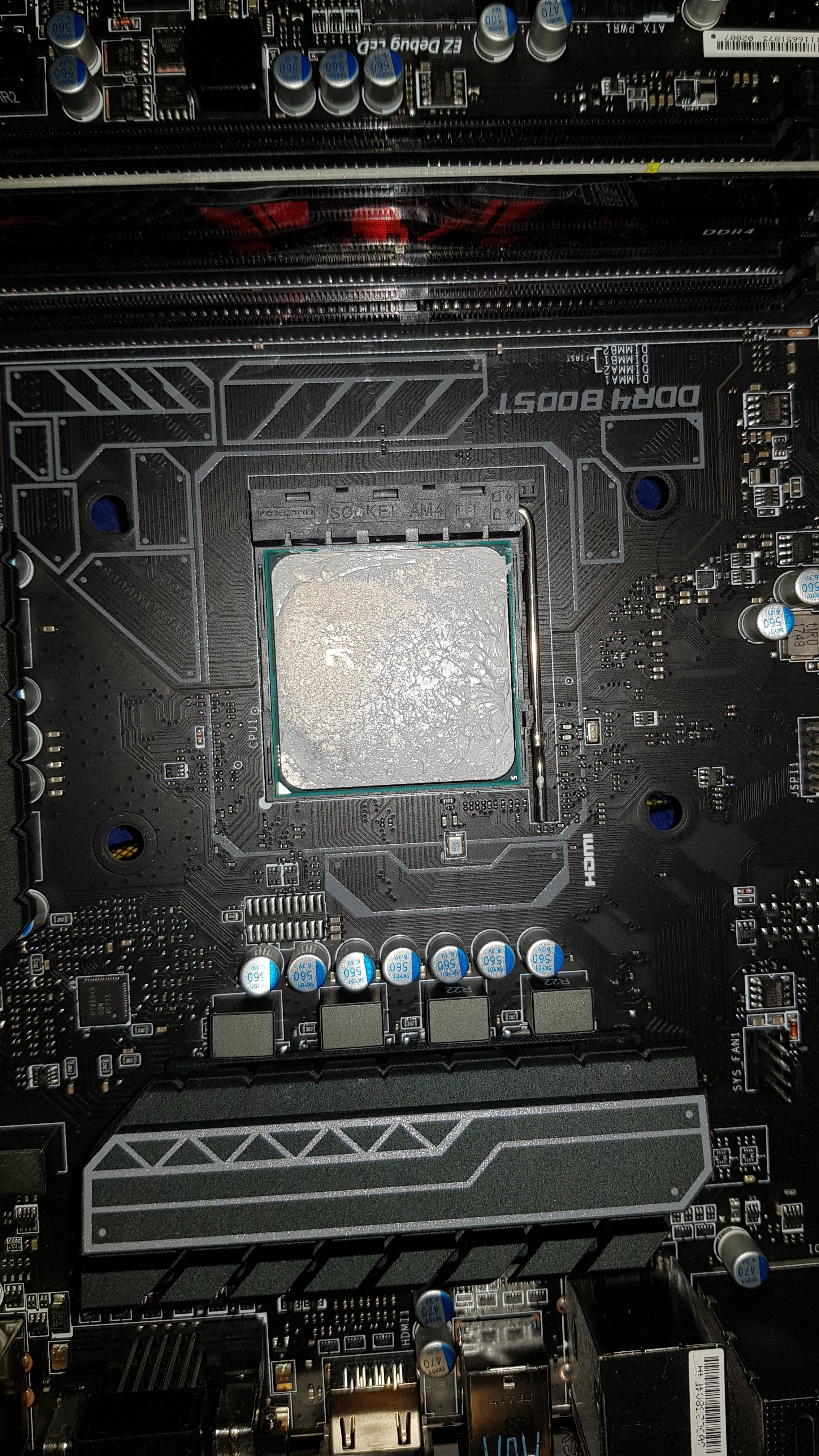

mach ein bilde vom kratzer
Kann man Kratzer erkennen?
rechts oben (von CPU ) seh ich n haar oder sowas...
markier die stelle mal.
Oben rechts? Wenn das der Kratzer ist, siehts düster aus vermute ich.
