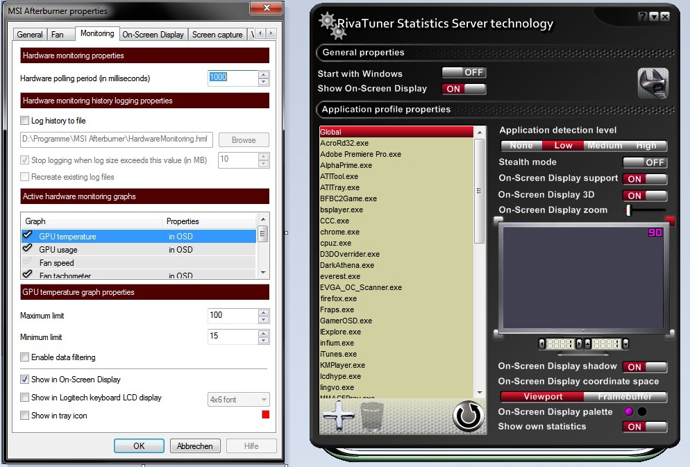

Ich würde mir die Temperaturen mit Afterburner während des Spielens anzeigen lassen. Dann kannst du sehen, wie heiß die GPU zum Zeitpunkt des Absturzes ist. Oder halt in nem Fenster spielen und mit einem Auge auf eines der anderen Programme schielen.
II n II d II schrieb:
@Topic
Afterburner hat ein OSD welches im Spiel eingeblendet wird ;)
so einstellen wie bei mir
riva tuner gehört zum afterburner
bei fragen einfach stellen ;)
