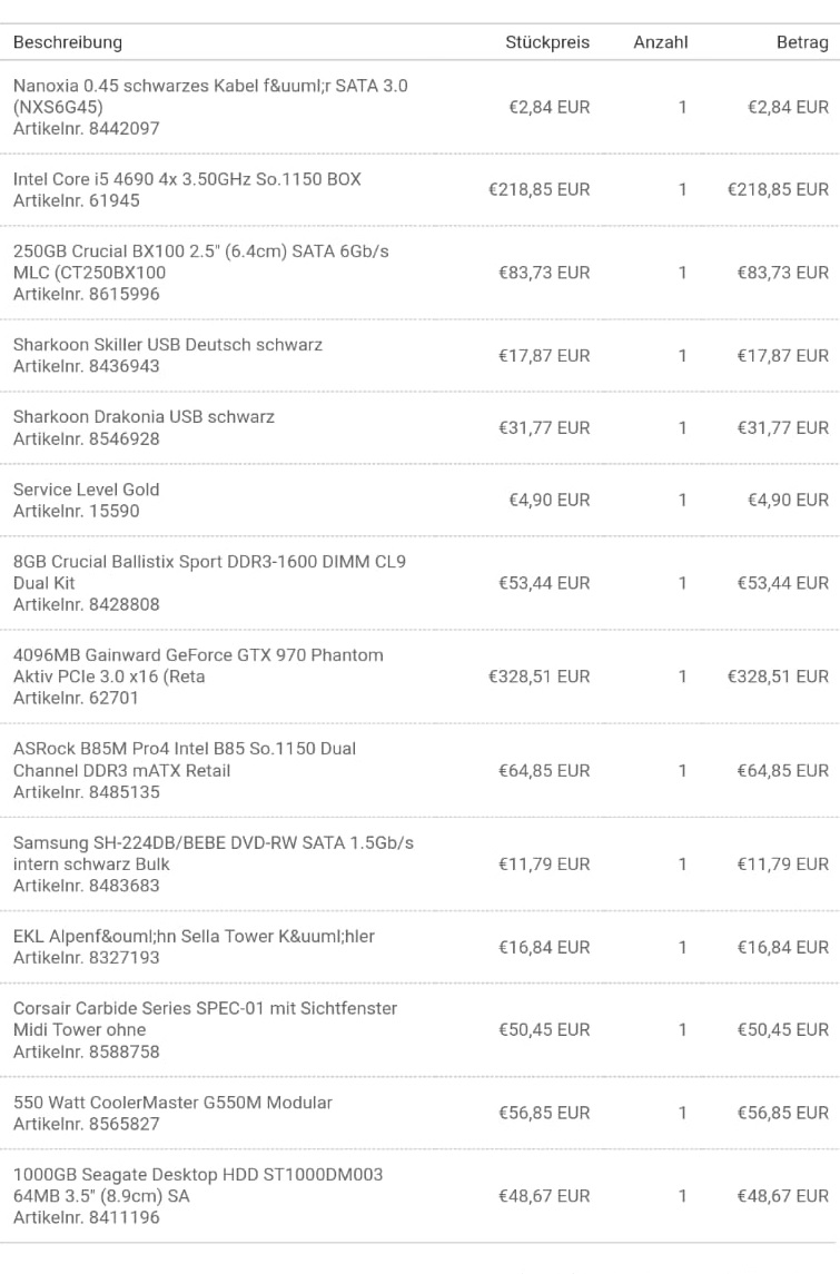

Bitte mal die komplette Hardware auflisten.

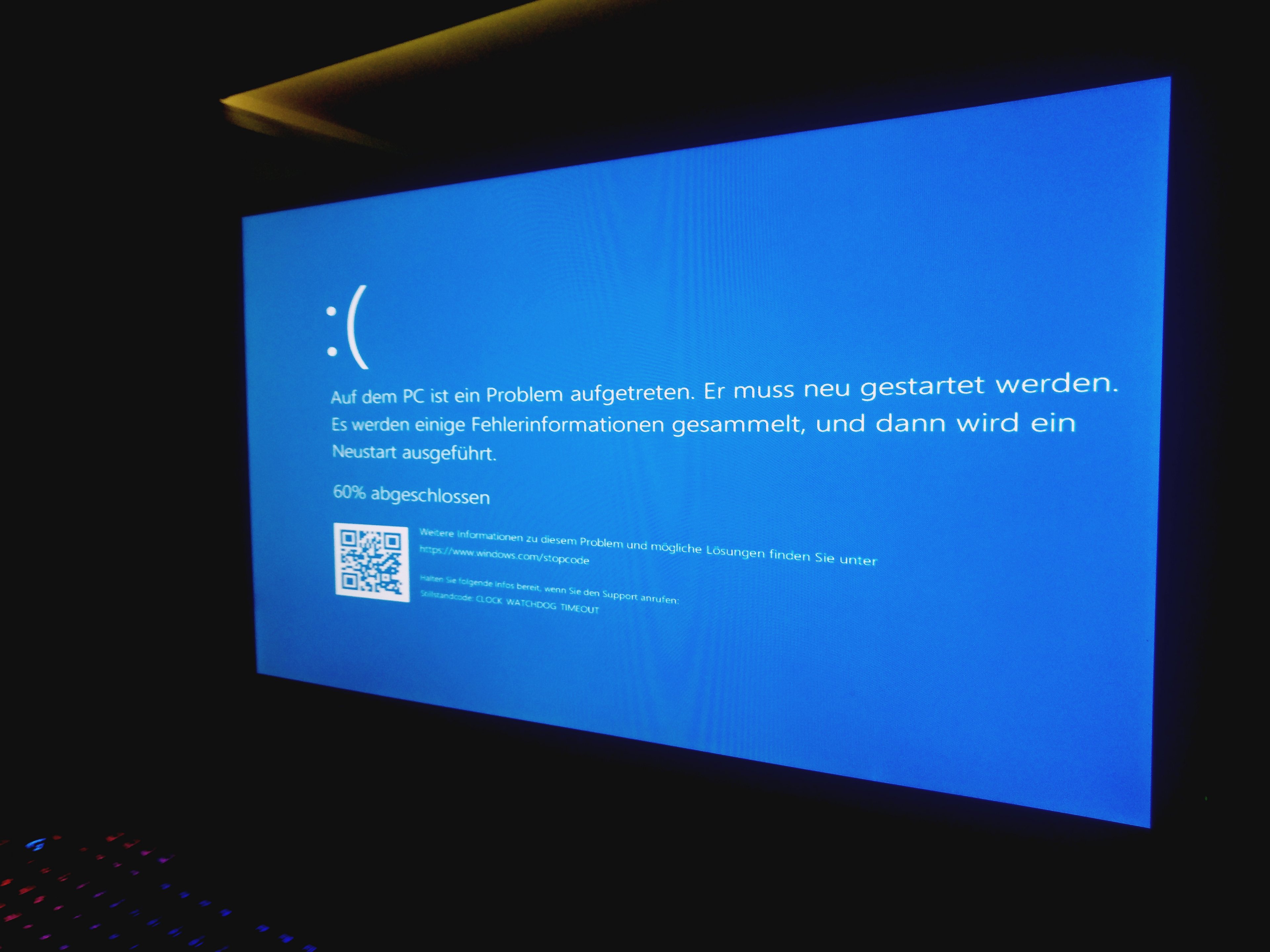

Die SSD meines Bruder bei mir eingebaut, meine Festplatten abgeklemmt und Windows installiert. Die Installation hat bei mir, im Gegensatz zu den Versuchen auf seinem Rechner, wunderbar geklappt. Hiernach habe ich sie wieder bei ihm angeschlossen und gehofft dass der PC hochfährt. Hierbei kam dann die auf dem Bild angehängte Fehlermeldung. In diesem Zustand (Bei 60%) hing der Pc auch nach 30 Minuten noch.
Heute werde ich noch das mit dem Netzteil probieren, schätze aber wirklich dass es das Board ist.

Hängen dort noch andere Geräte per USB dran?
Ein WLAN Dongle z. B.
Reaktionen: Jin222
Hey DJKno,
an seinem Rechner hängt nur Maus+Tastatur per USB.
das die in Deinem Rechner installierte SSD nicht funktioniert kann eigentlich nur an zwei Themen liegen
UEFI vs. CSM
ATA vs. AHCI
das muß gleich konfiguriert sein
Reaktionen: Jin222
