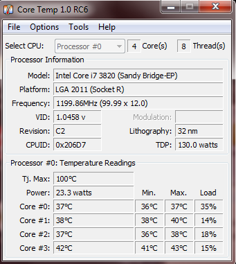

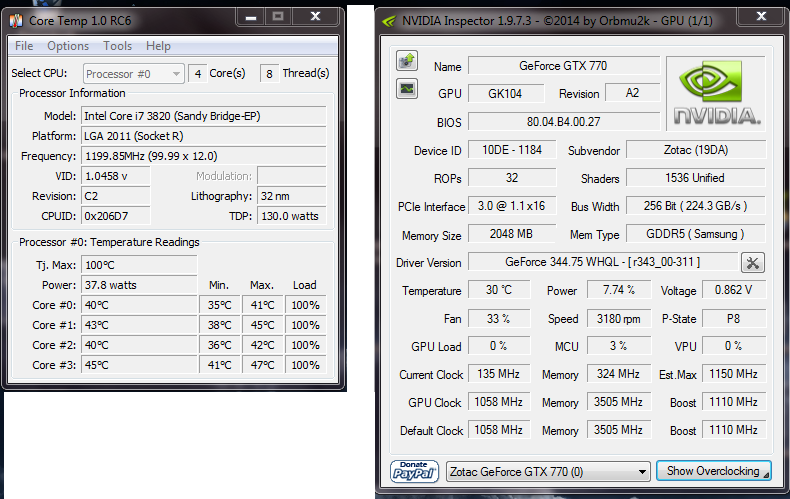

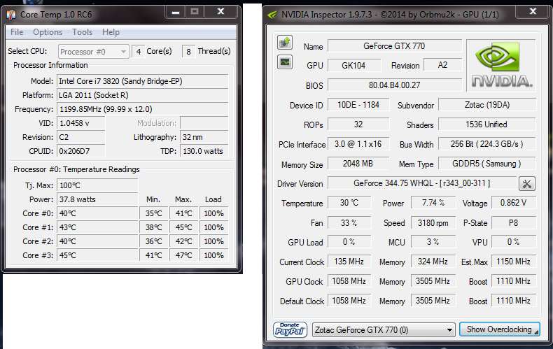

Unter Belastung habe ich folgende Temperaturen:
CPU: ~ 35 °C
GPU: ~ 60 °C
Was wären denn die optimalen Einstellungen in der UEFI?
Entweder du hast den falschen Wert ausgelesen oder deine CPU taktet nciht hoch. 35°C unter Last kann nicht richtig sein. Es müssen min. 50°C sein. (so als Richtwert)
edit: Auch wenn das eine Wasserkühlung ist, erwarte ich zumindest etwas höhere Temperaturen unter Volllast.

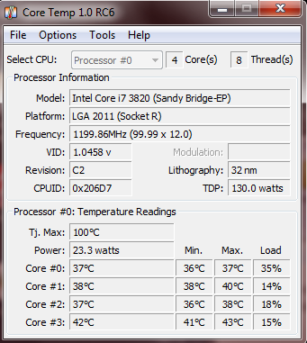

Stimmt, das war die Temperatur der Wasserkühlung ^^
Aber die Temperatur der CPU ist nicht viel höher...
Laut Bild taktet der Prozessor nur mit 1200 MHZ, also entweder war da gerade keine Last oder der Prozessor taktet nicht hoch.
Und laut Bild ist gerade mal ein Kern ausgelastet (alle Werte addiert), dann sind die Temperaturen aber nicht besonders gut.
Ich würde mal Prime95 ein paar Minuten laufen lassen und dann noch einmal gucken.
Temperaturen i.O., aber der Prozessor taktet nicht hoch sondern ist, wie im anderen Bild, bei 1200Mhz. Unter Prime sollte der Prozessor eigentlich auf max. takten, also irgendwas bei 3,5Ghz.
Du könntest noch einmal die derzeitige Bios Version posten.
Als erstes könntest du mal ein BIOS/UEFI Reset machen und noch mal bei laufendem Prime die Frequenz überprüfen. Wenn die Frequenz immer noch bei 1200Mhz bleibt, hilft evtl. ein BIOS Update.
Sollte das BIOS Update nix bringen, könnte man noch in die Energieoptionen gehen und gucken ob das etwas falsch eingestellt ist. (Power Saving oder so)

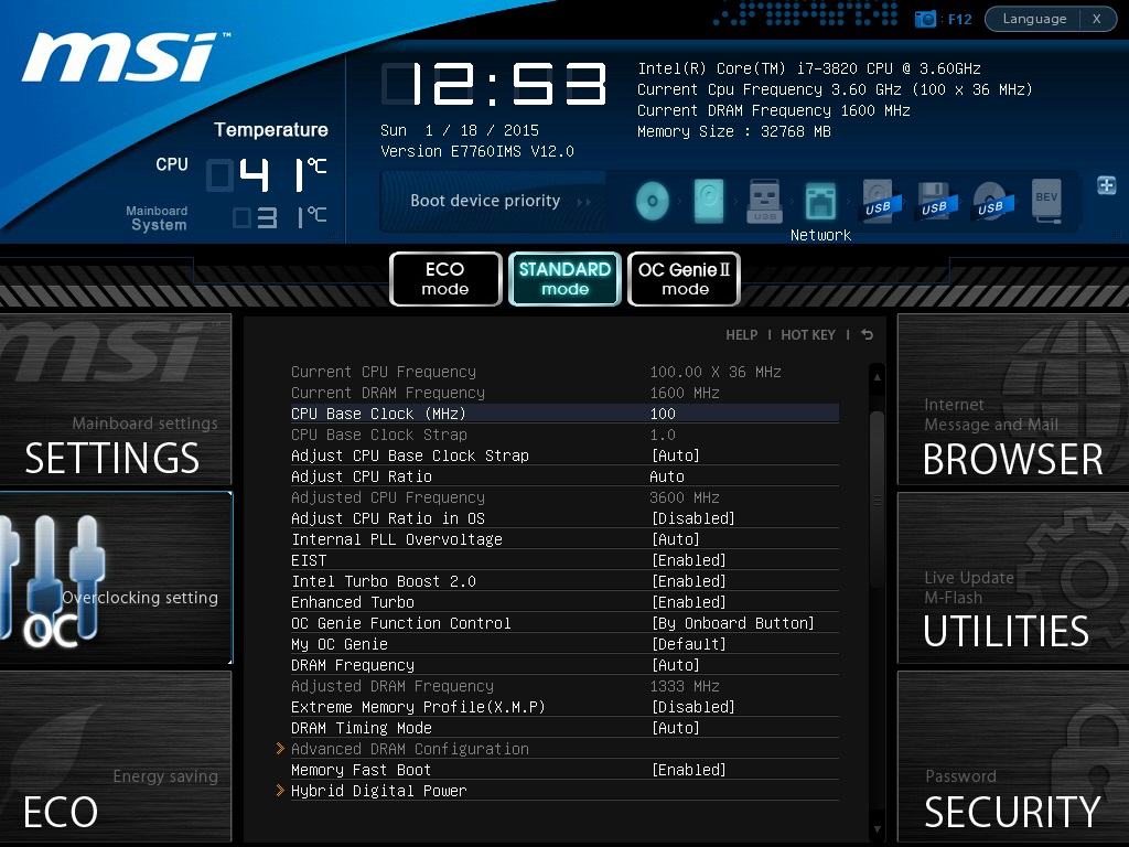

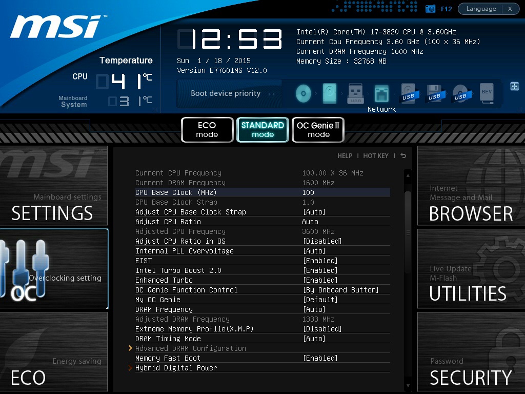

Ich hab jetzt die Bios per "Reset to Default" restete, mir sind aber nicht wirklich Änderungen aufgefallen.
BIOS Version: E7760IMS V12.0
In der BIOS steht irgendwie, dass der Prozessor momentan mit 3,60 GHz läuft?
Hier mal ein Screenshot:

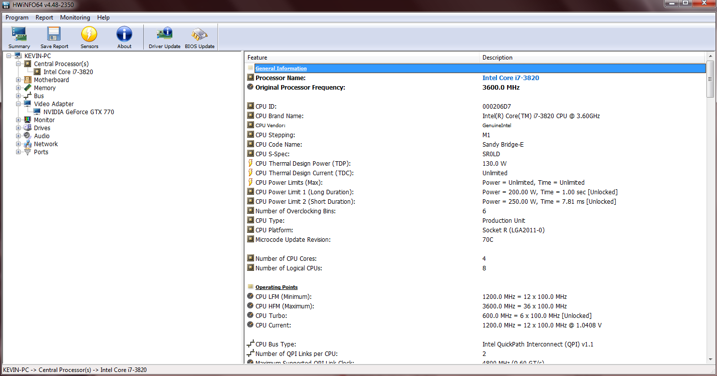

Hast du dir denn mal in CoreTemp die Frequenz angeschaut?
Du kannst das auch mit z.B. hwinfo noch einmal gegen checken,
Sollte die CPU sich immer noch nicht hoch takten, würde ich es mit einem BIOS Update versuchen. Deine Version ist die V12.0 von Anfang 2013, die neuste ist die 12.8 aus dem Dezember 2014.
Wie update ich die Bios ohne irgendwelche Fehler zu machen?

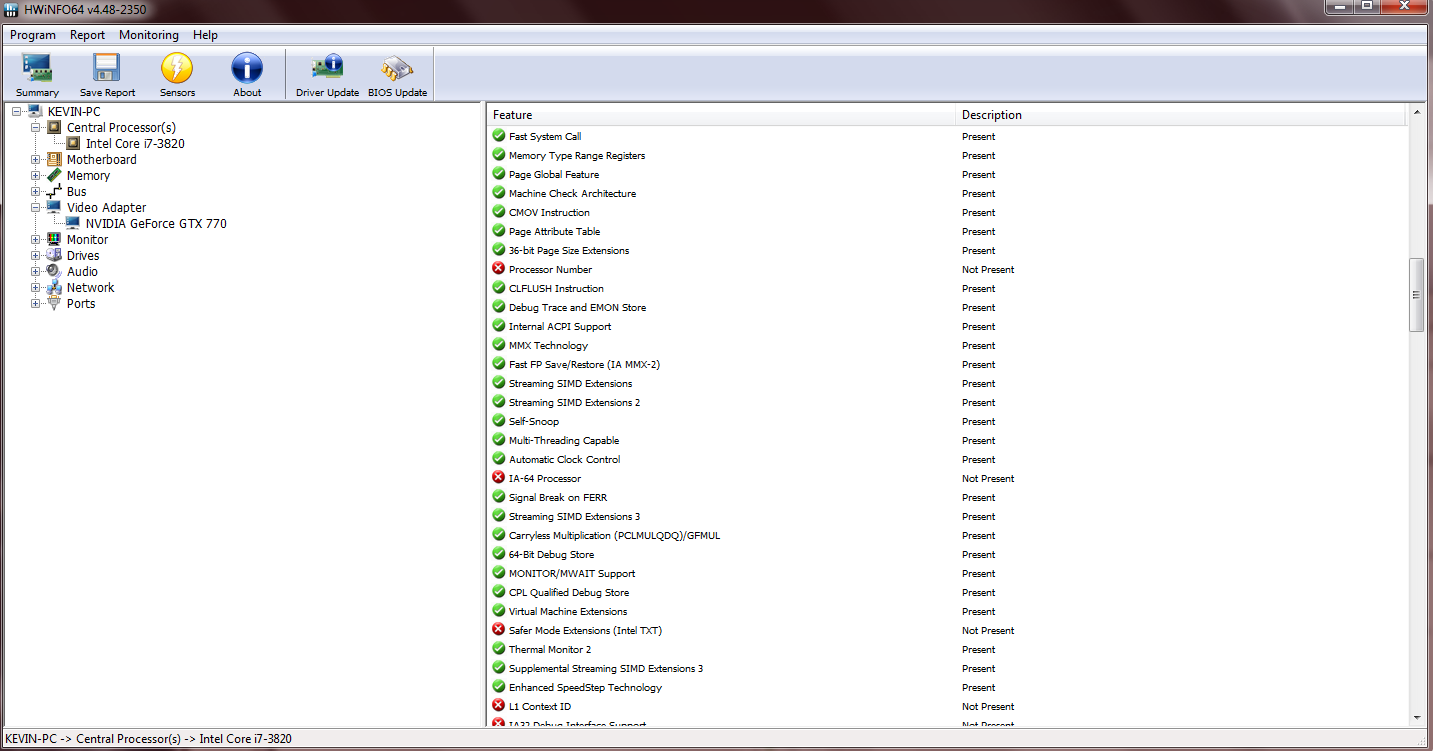

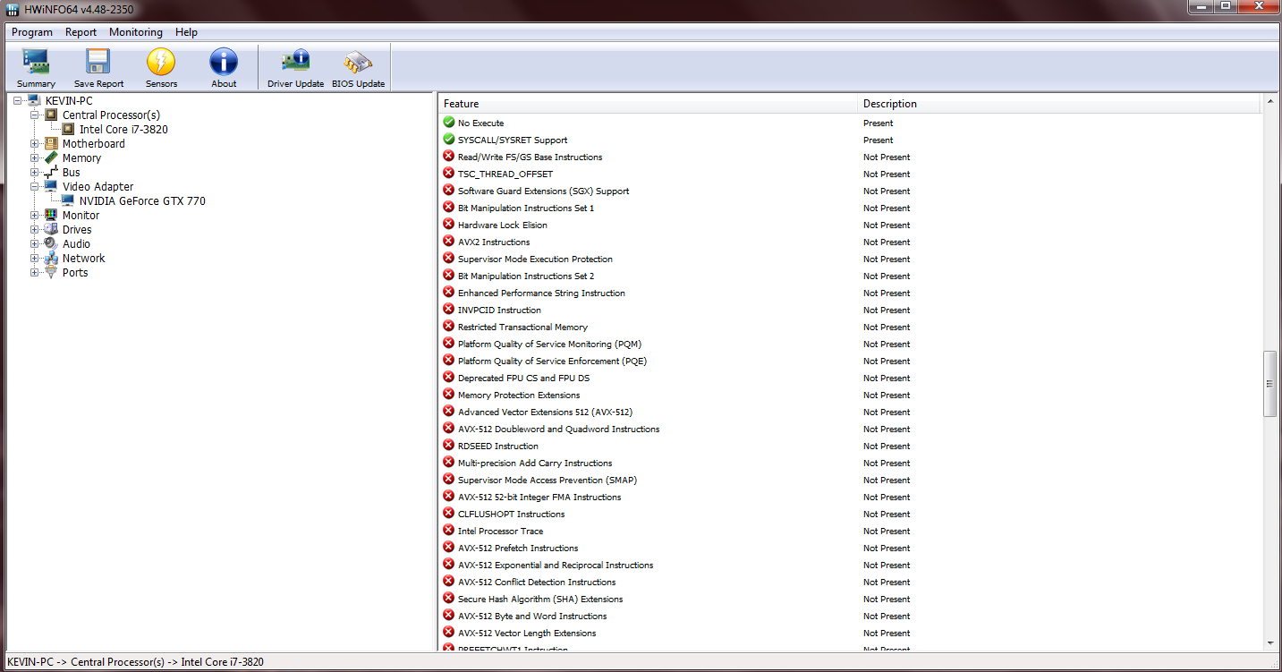

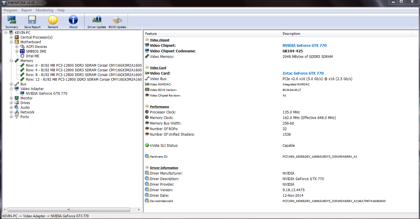

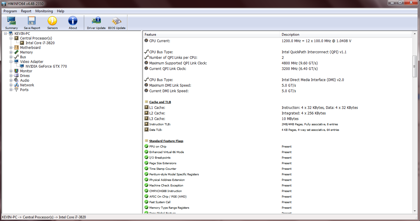

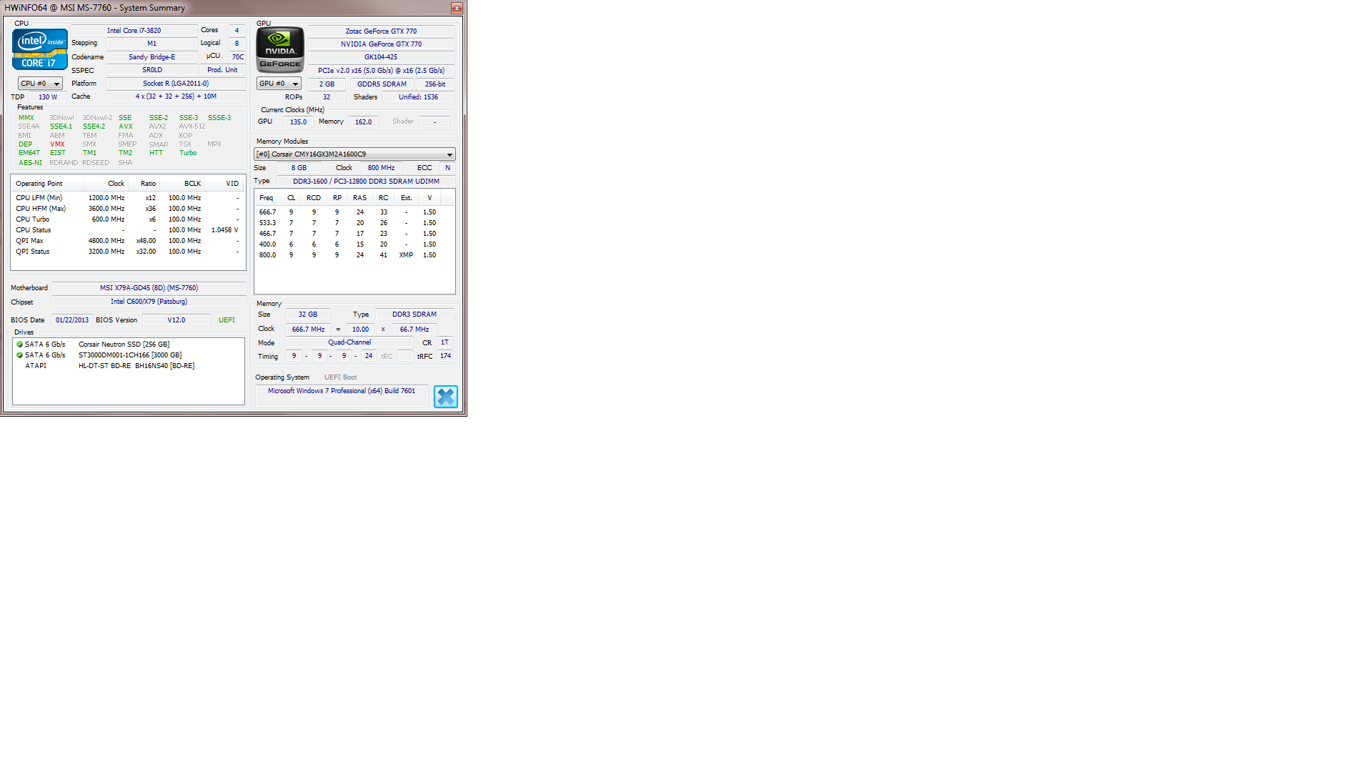

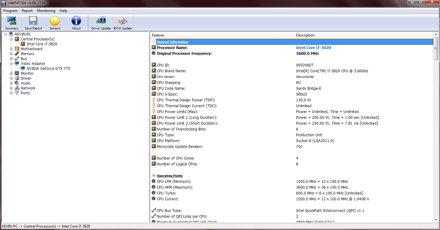

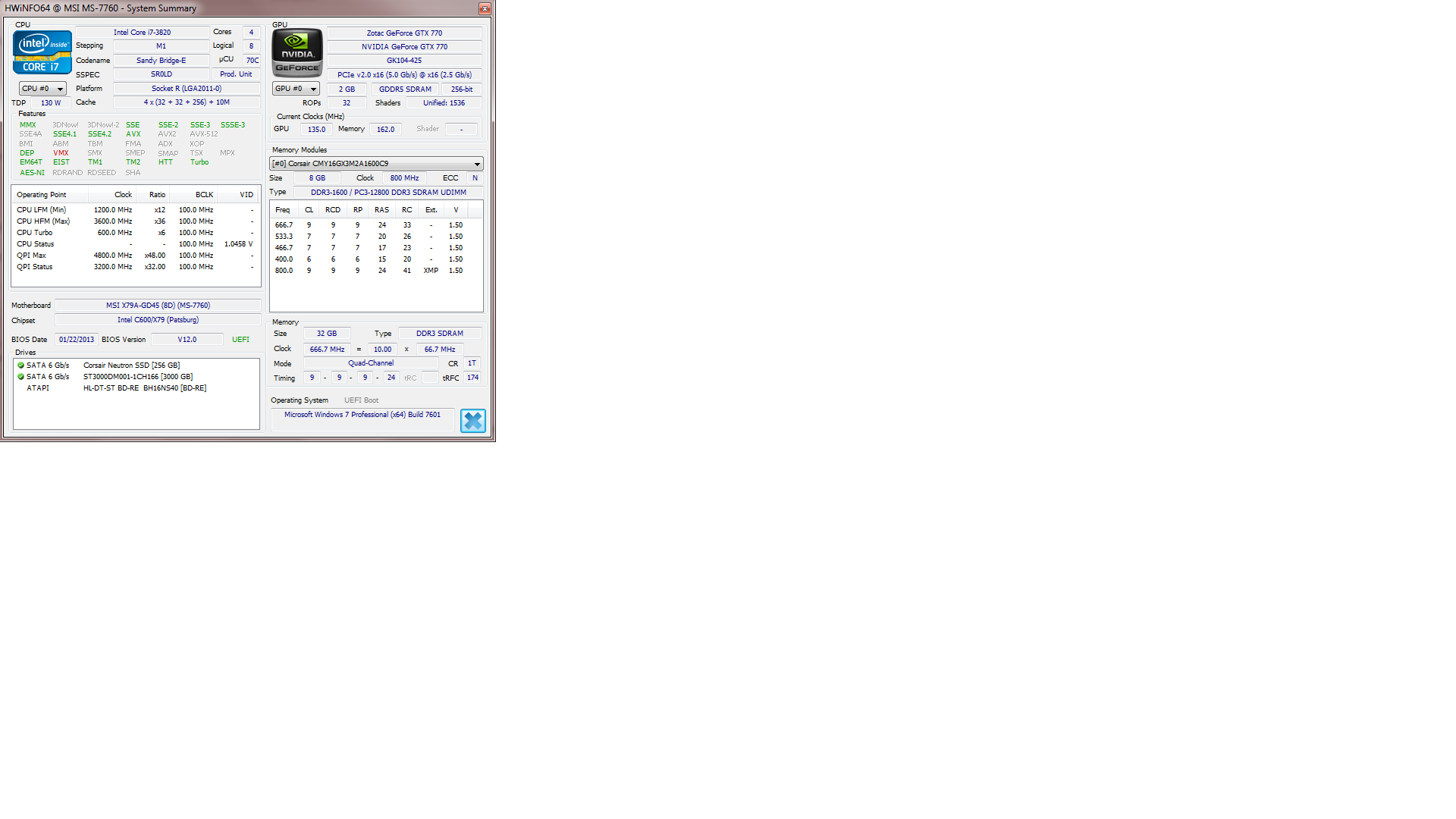

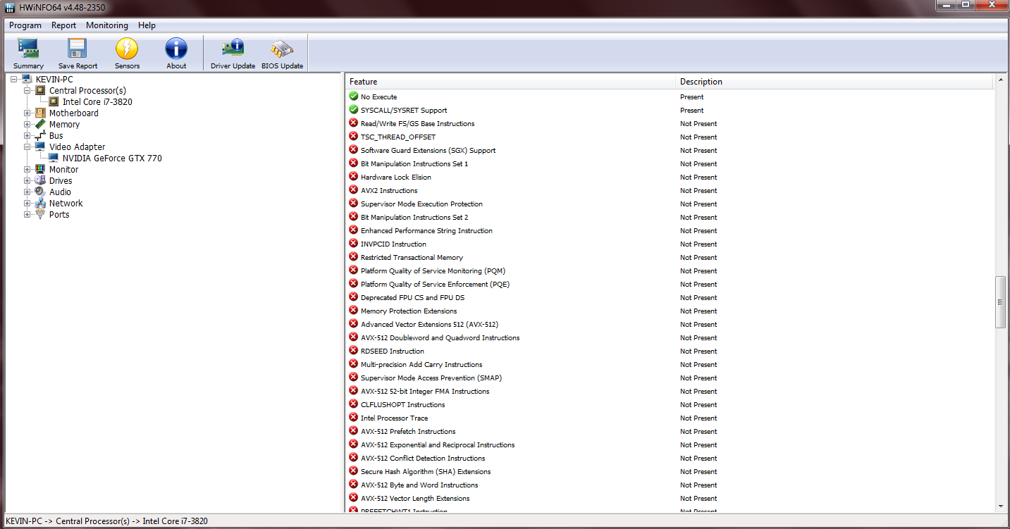

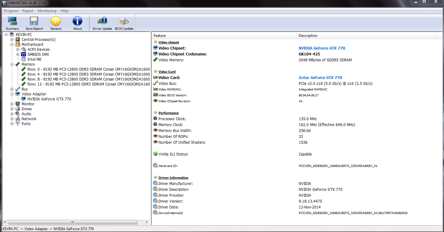

Im Anhang sind noch Screenshots aus hwinfo:
Mehr Screenshots:
