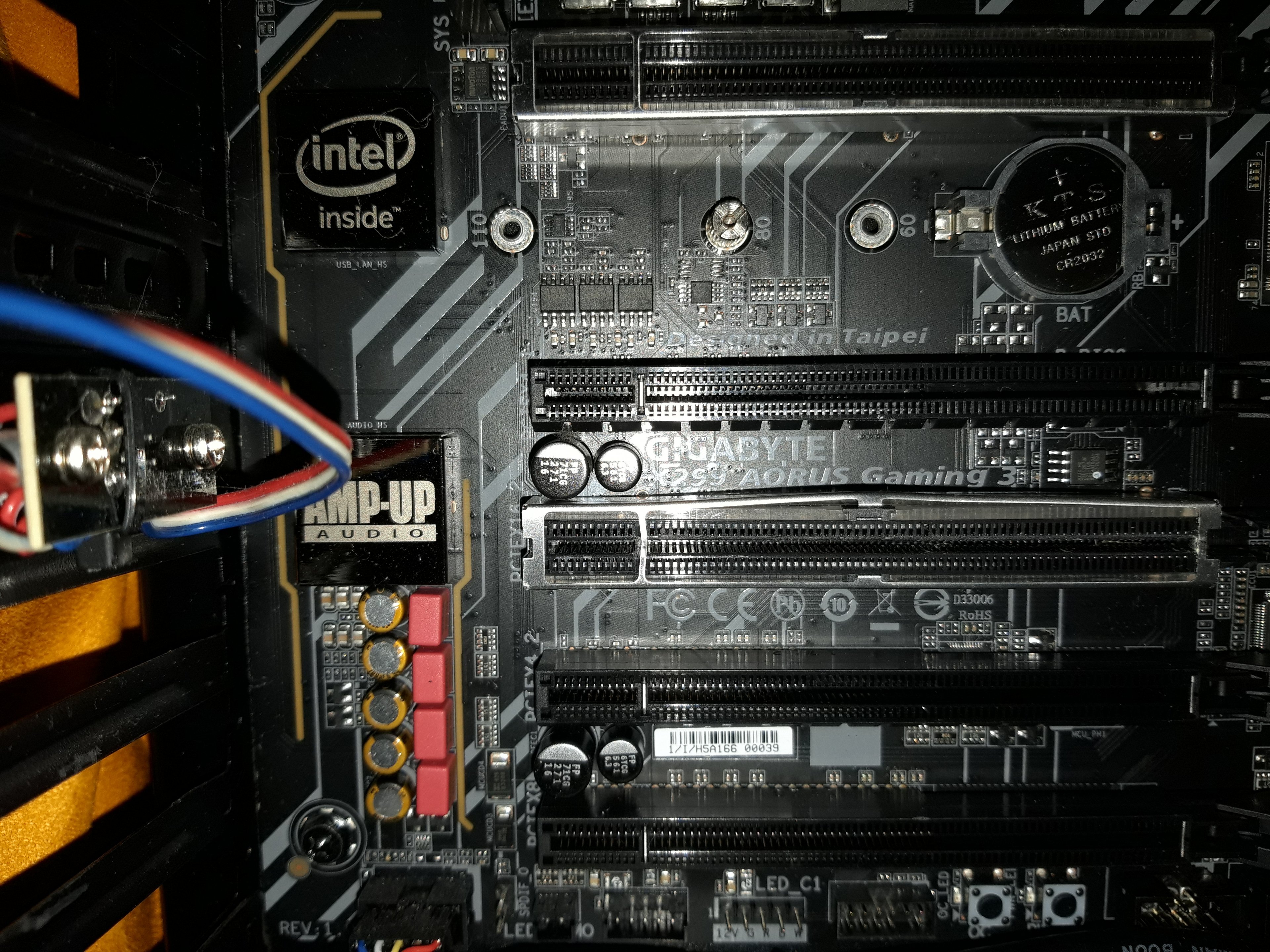

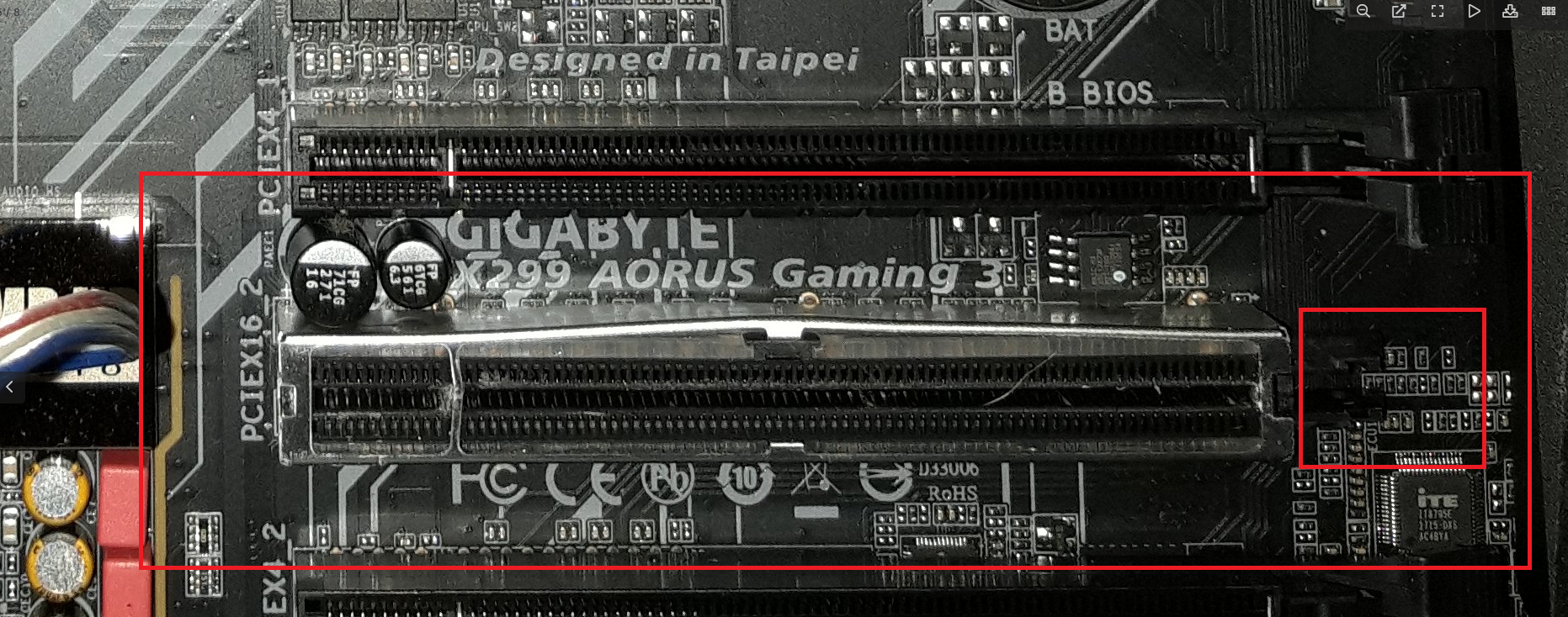

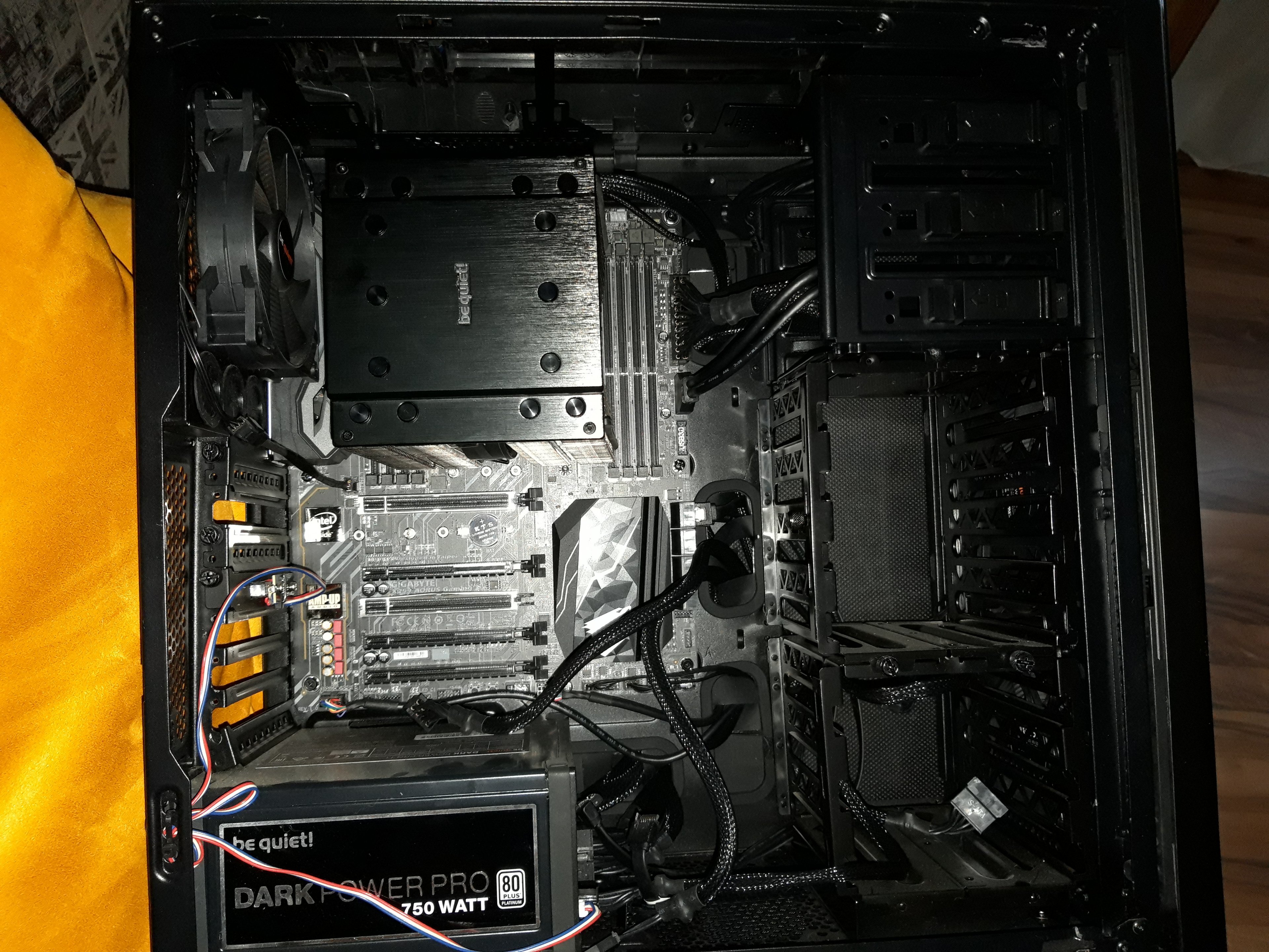

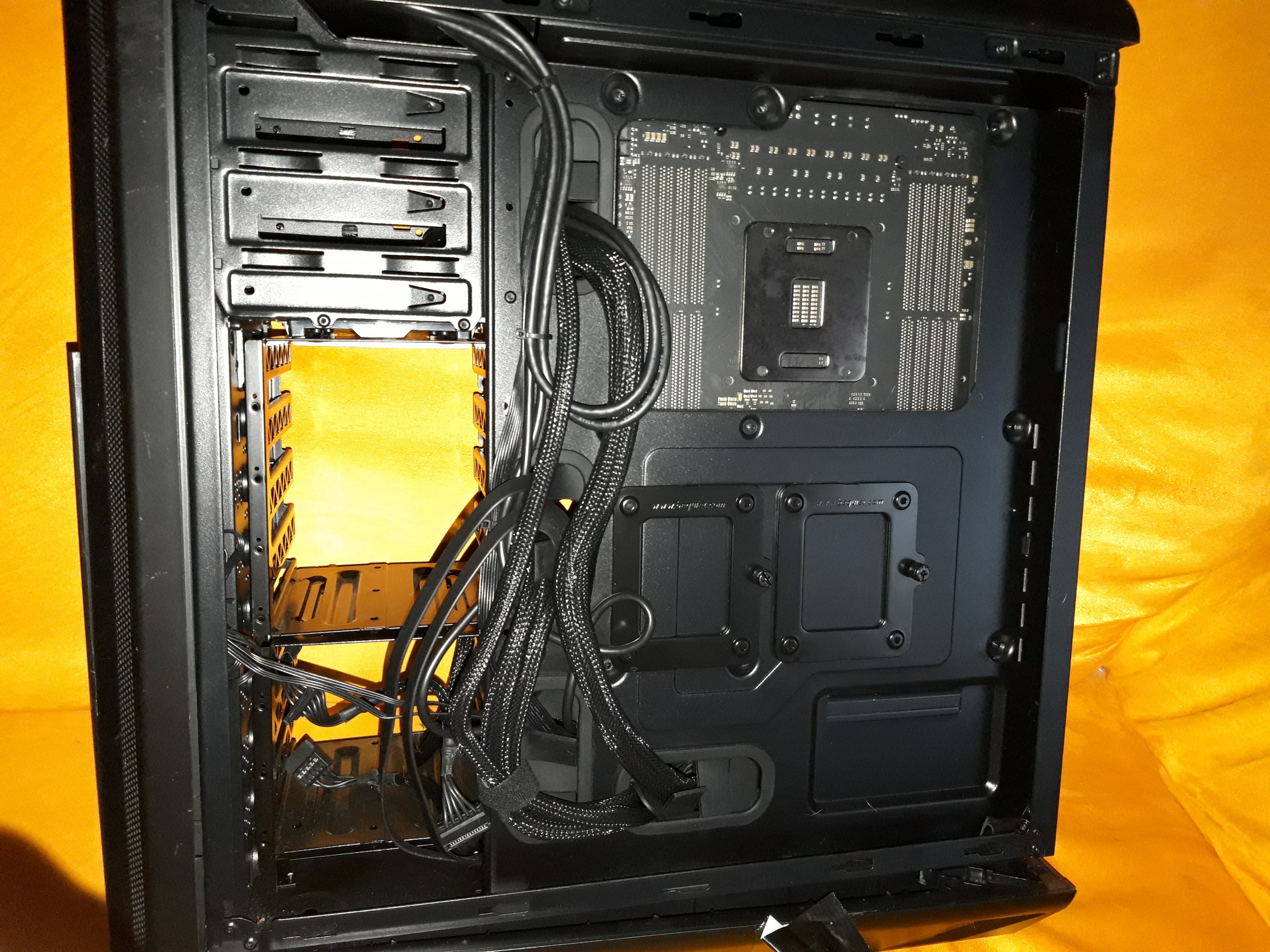

Mir fällt auf, dass die Grafikkarte im unteren Steckplatz steckt, das ist nicht ideal, müsste aber trotzdem funktionieren. Ausserdem ist zumindest da wo die Grafikkarte stecken sollte, keine M2 SSD verbaut. Ist denn überhaupt eine Festplatte verbaut ? Oder Speicher ? Am besten noch ein paar Fotos aus allen Ecken machen, damit wir zumindest das Board und das essentielle Vorhandensein wichtigster Komponenten checken können. Danke.

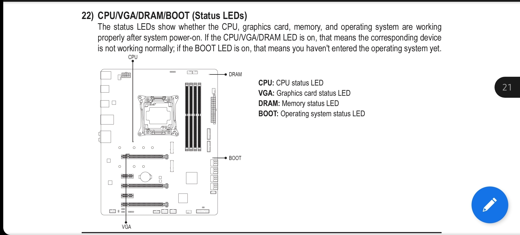

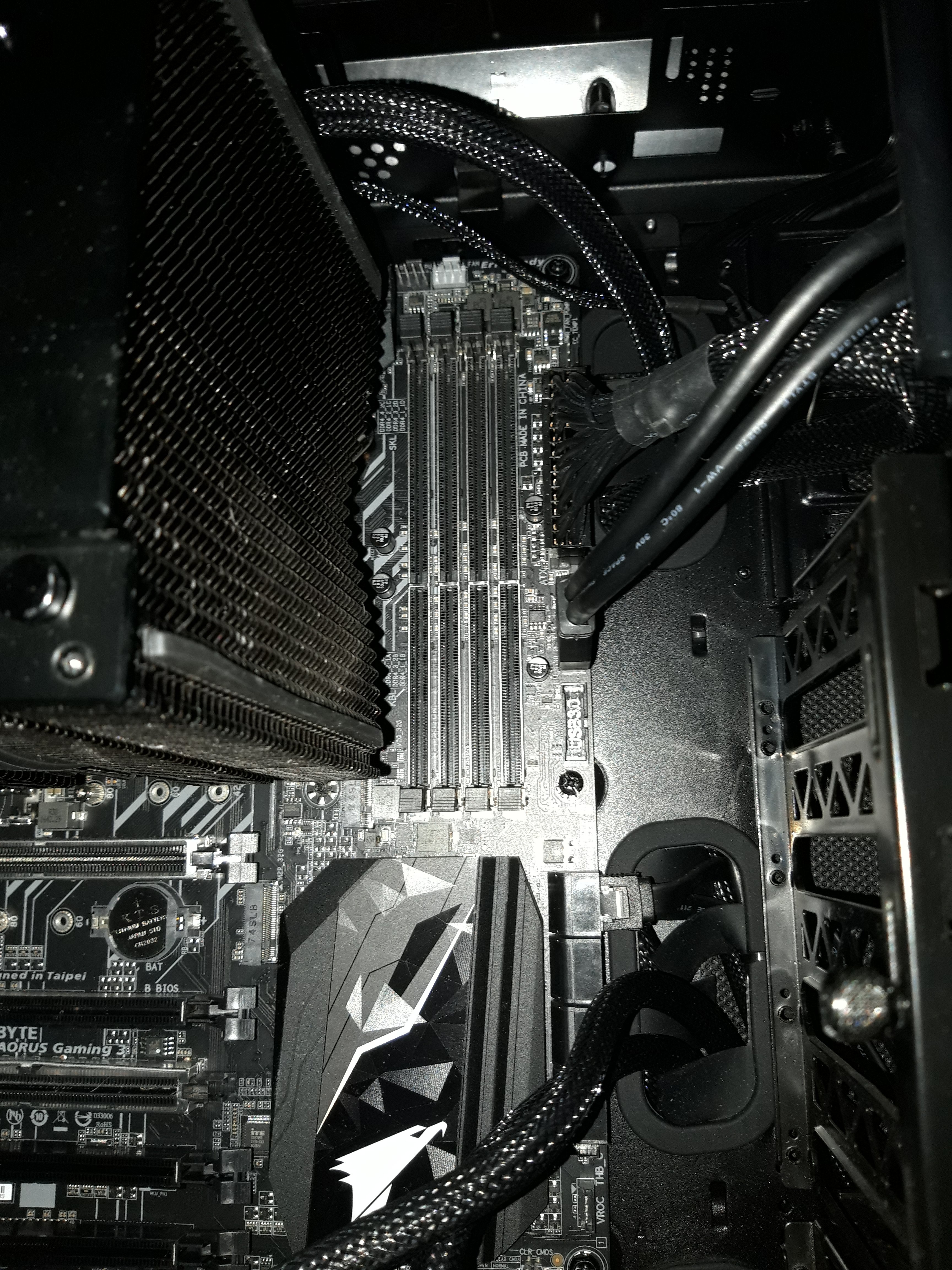

Im Video scheinen CPU und Dram Status LEDs dauerhaft zu leuchten, was auf Fehler hindeutet.

Versuch es mal mit nur einem RAM Modul in Slot A2, zweiter von links (CPU).
Mach je nachdem so dann ein Bios Reset (Cmos Clear) laut Handbuch,

Siehe Edit meines oberen Posts. Wenn man im Video genau hinschaut, kann man Gigabyte Gaming 3 lesen.Novocain schrieb:Welches Mainboard ist das ? Exakte Modell Bezeichnung bitte!
Grafikkarte steckt schon mal im falschen Slot, die gehört in den obersten.

Und noch paar andere fotos,ich sehe kein festplatte da

Auf dem Board müsste die genau Bezeichnung des boards stehen.
Und am Netzteil ist ein Aufkleber mit der genauen Angabe des Herstellers und Modell

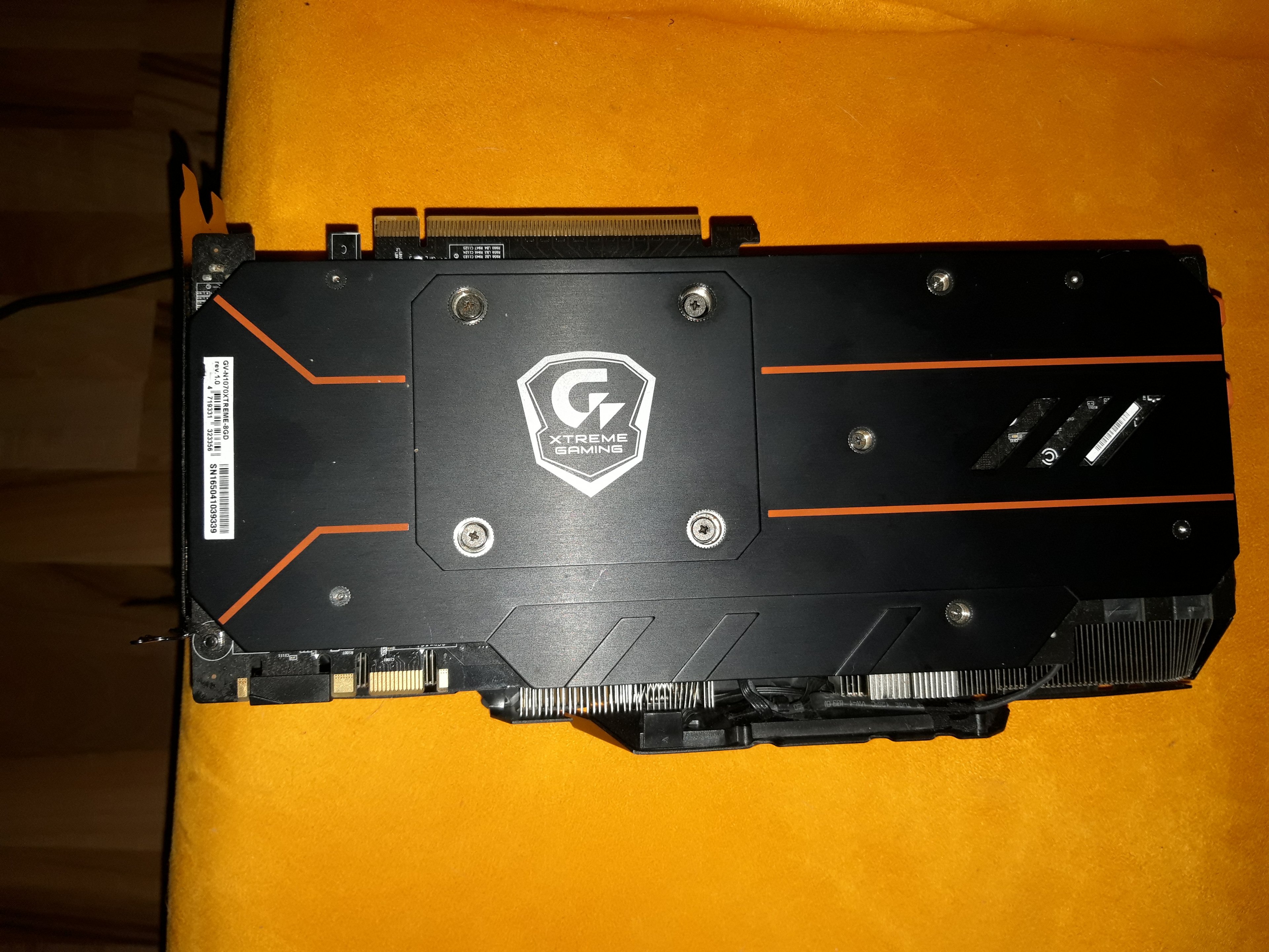

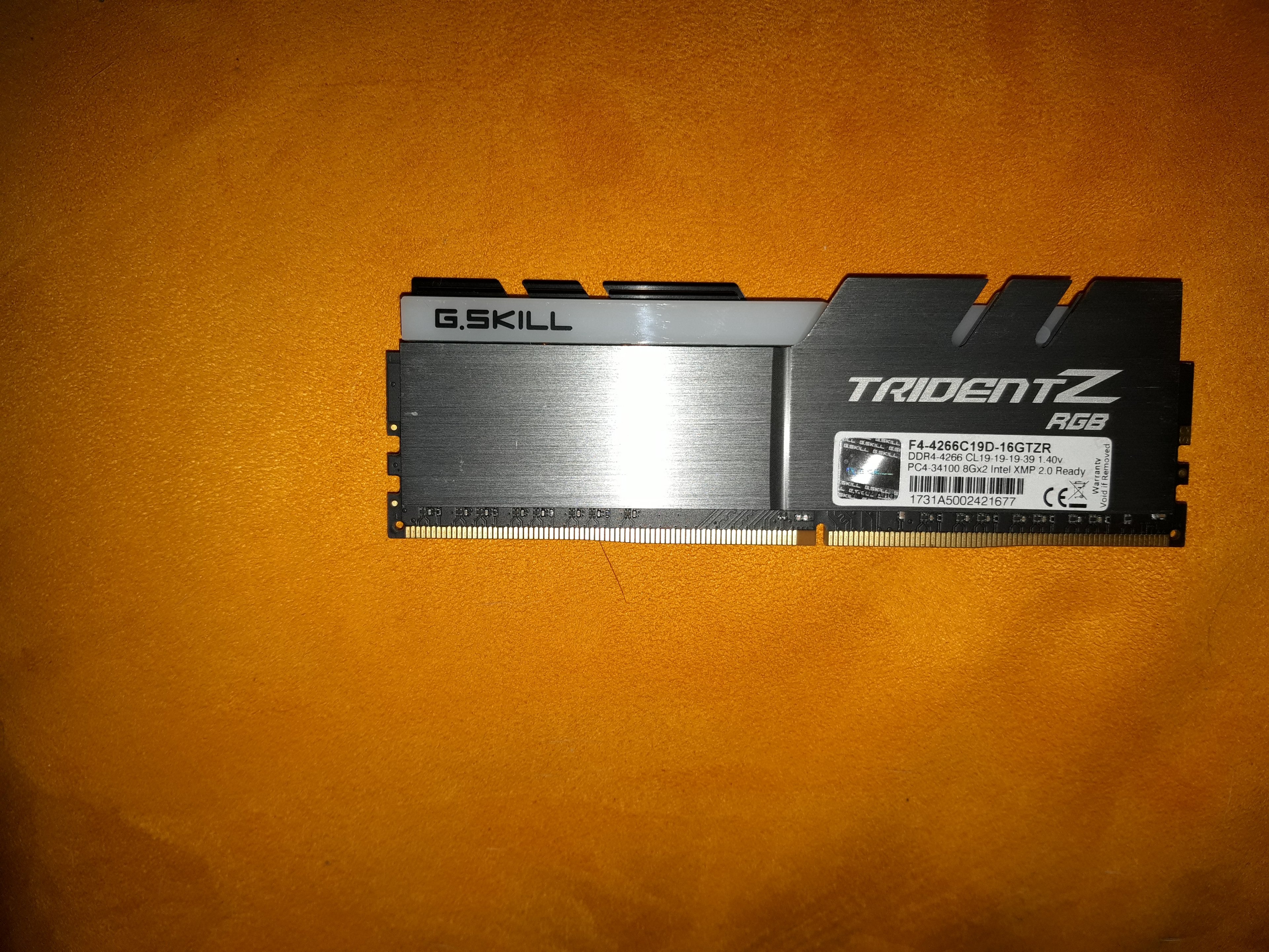

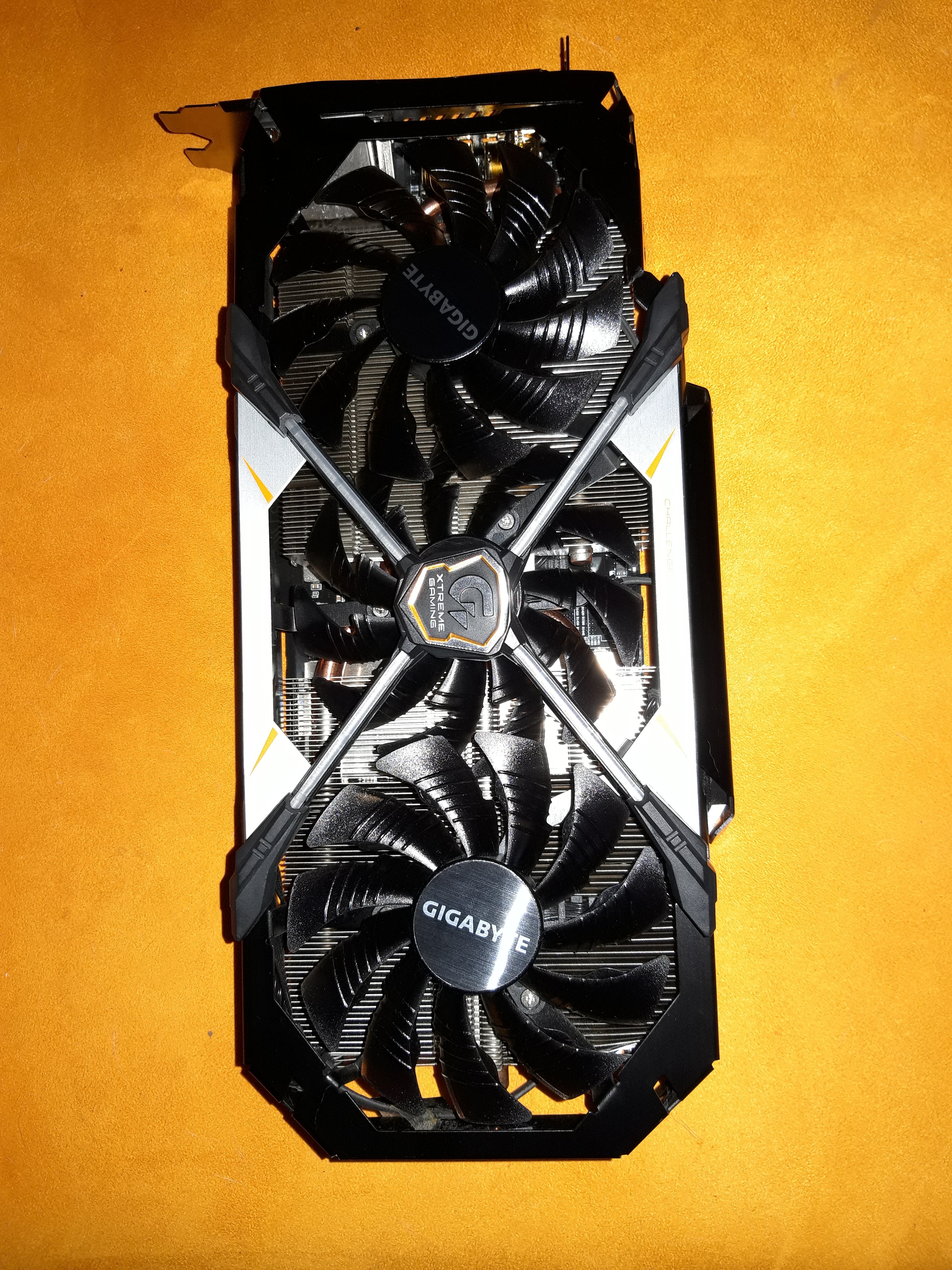

8 GB, ist eigentlich ein Set aus 2 Riegeln. Grafikkarte ist eine Gigabyte GTX 1070.
also insgesamt habe 32gb ram weil sind 4 stuck
#9 grafikkarte war in falschen slot?oh muss morgen in andere slot rein machen aber sowieso ohne festplatte wird nicht funktzionieren

Korrekt.Donm4tti schrieb:also insgesamt habe 32gb ram weil sind 4 stuck
Und das Mainboard wäre ein Gigabyte x299 Aorus Gaming.
Dazu kannst dir online das Handbuch laden, da steht dann auch drin, in welche slots die RAM Riegel verbaut werden müssen.
Außerdem steht da auch sicherlich drin, welche LED da in dem Video an ging.

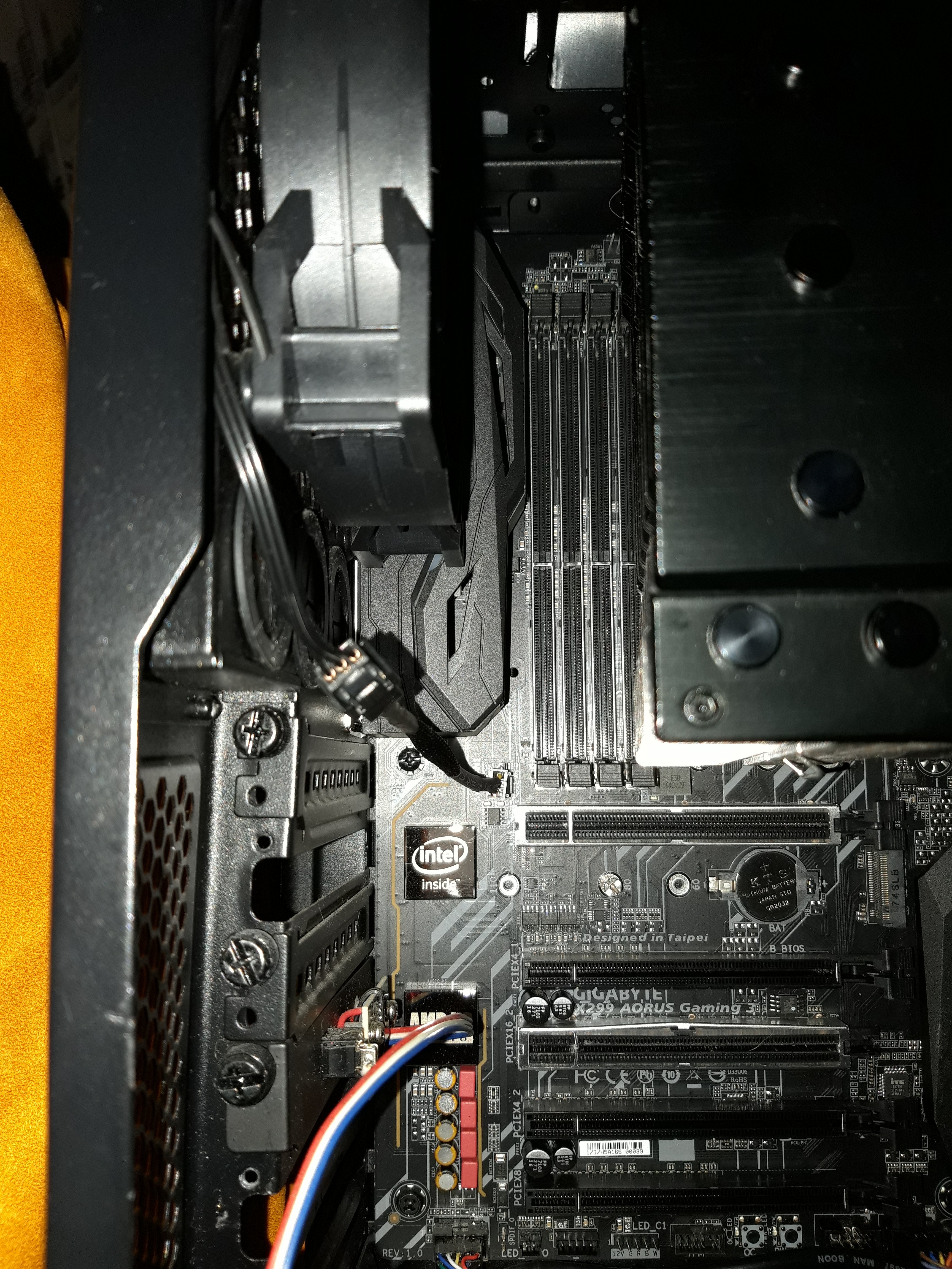

Steckt oben links am Board auch der 4+4pin CPU Stromstecker richtig drin?
Ja Grafikkarte in den oberen PCIe Slot und die RAM Riegel mal einzeln durch testen.

Sieht nach CPU LED aus in seinem Video
, aber die Dinger verbiegen sich ultra easy... Das der aber bei den Lanes verbogen ist recht suboptimal... ....vorher erstmal wieder in Form bringen und das Katzenhaar entfernen.
