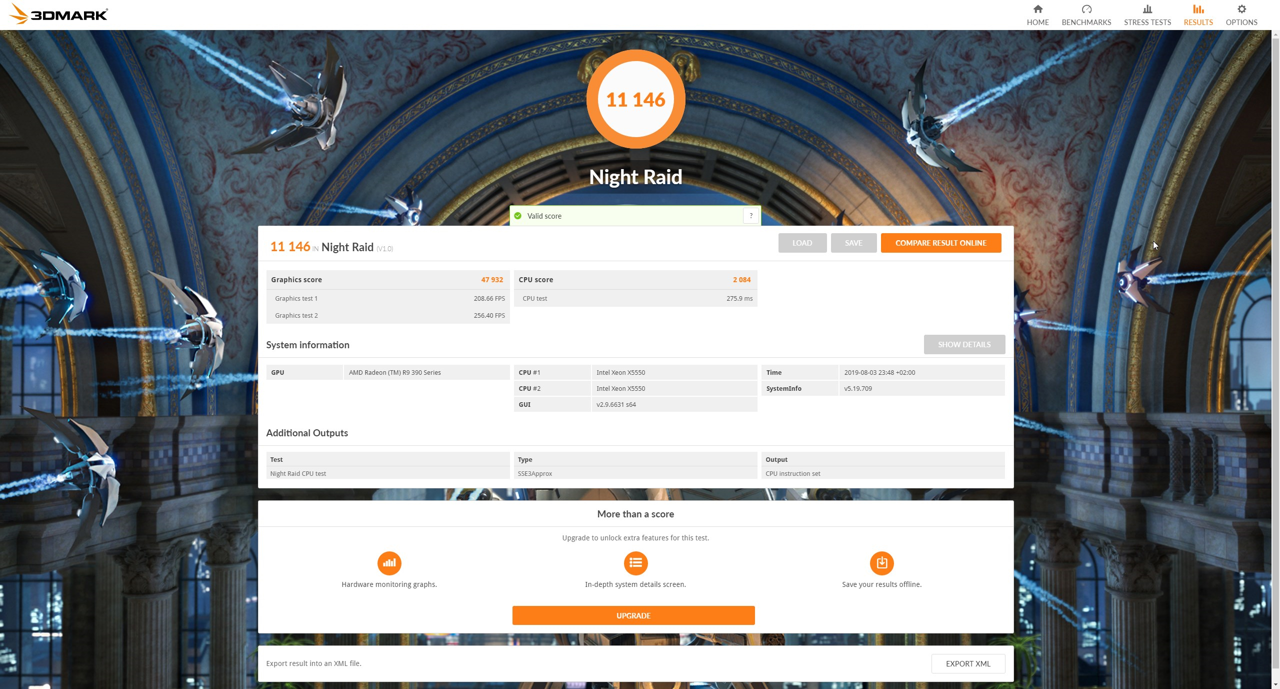

Hab Benchmark und Stresstest ausgeführt und beide teste wurden bestanden mit 10000 Punkte und 11000 Punkte.
Kein Ausfall des Netzteils oder Grafikkarte.

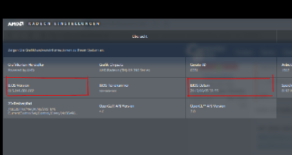

Das Bios der Grafikkarte ist von 2015! Das könnte natürlich eine Erklärung sein!

Nein!
Mein BIOS update ist von 2018 also Aktuell und Gigabyte hat seit 2015 nichts nachgeliefert.

Wenn du die Punkte gesehen hättest im Benchmark meiner Workstation bin ich auf dem dritten Platz der Weltweiten Rangliste.:daumen::love::heuldoch:

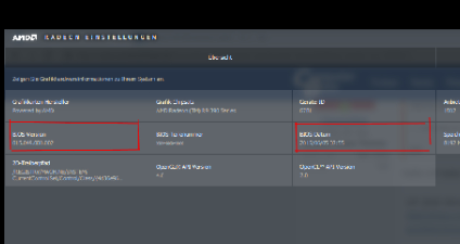

Das Ding ist mit Deinen Bildern, dass ein Vollbildscreenshot sich am Telefon echt bescheiden ansieht. :D
806930
Wenn es Deiner Meinung nach daran liegt das die GPU ein aelteres BIOS hat, besorg Dir eine GPU mit einem neueren BIOS zum Testen. So in Richtung GTX1650TI, Vega 58 oder RTX2080.

Du solltest lesen ich habe es getestet mit 2 Grafikkarten, das hier ist die dritte! 2 von 3 Grafikkarten tun bis auf diese letzte, du solltest Richtig lesen und dann Schlüsse ziehen und nicht deine Meinung nur Bestätigt sehen.
Genau das möchte ich jetzt auch machen und bin schon dabei am Testen!

Alter das Original Bild solltest du vergrößern nicht ein Kopiertes Bild vergrößern, willst du mich verarschen oder stellst du dich blöd?
