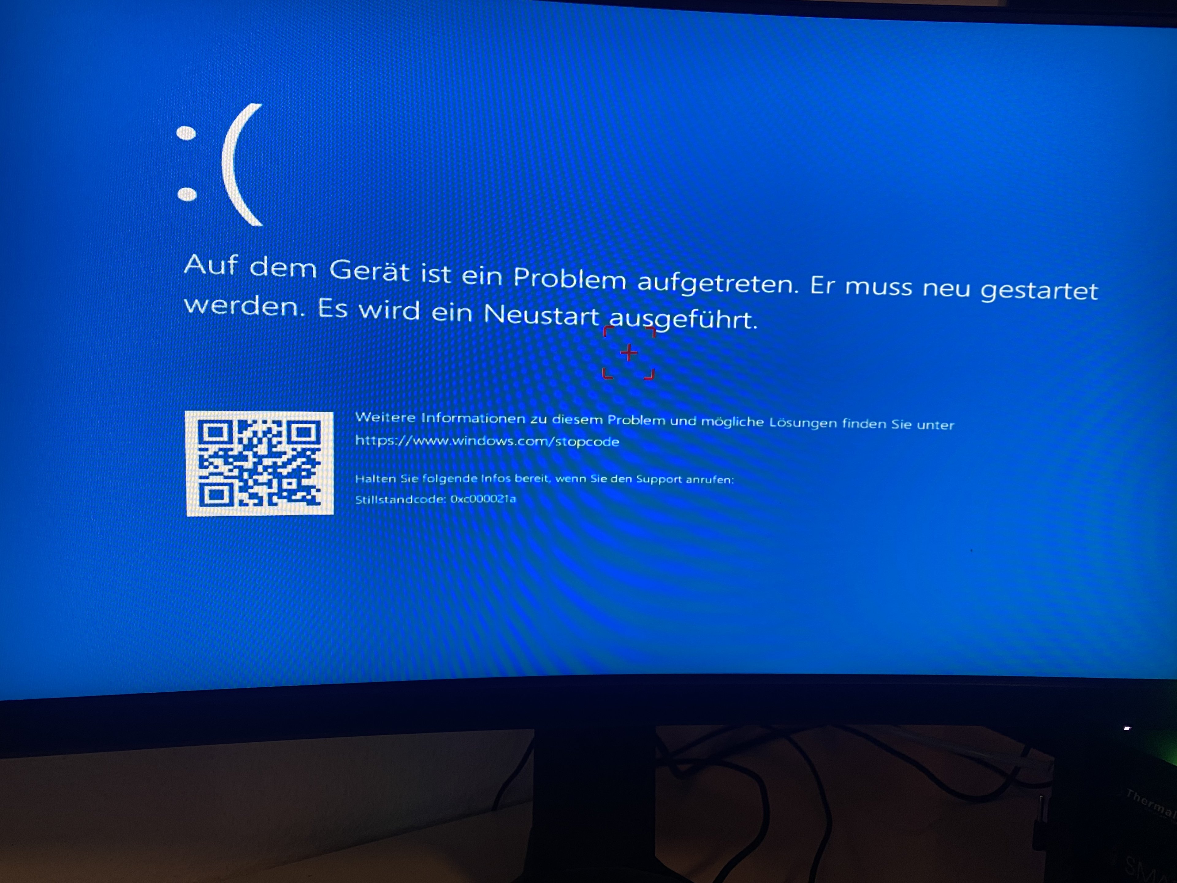

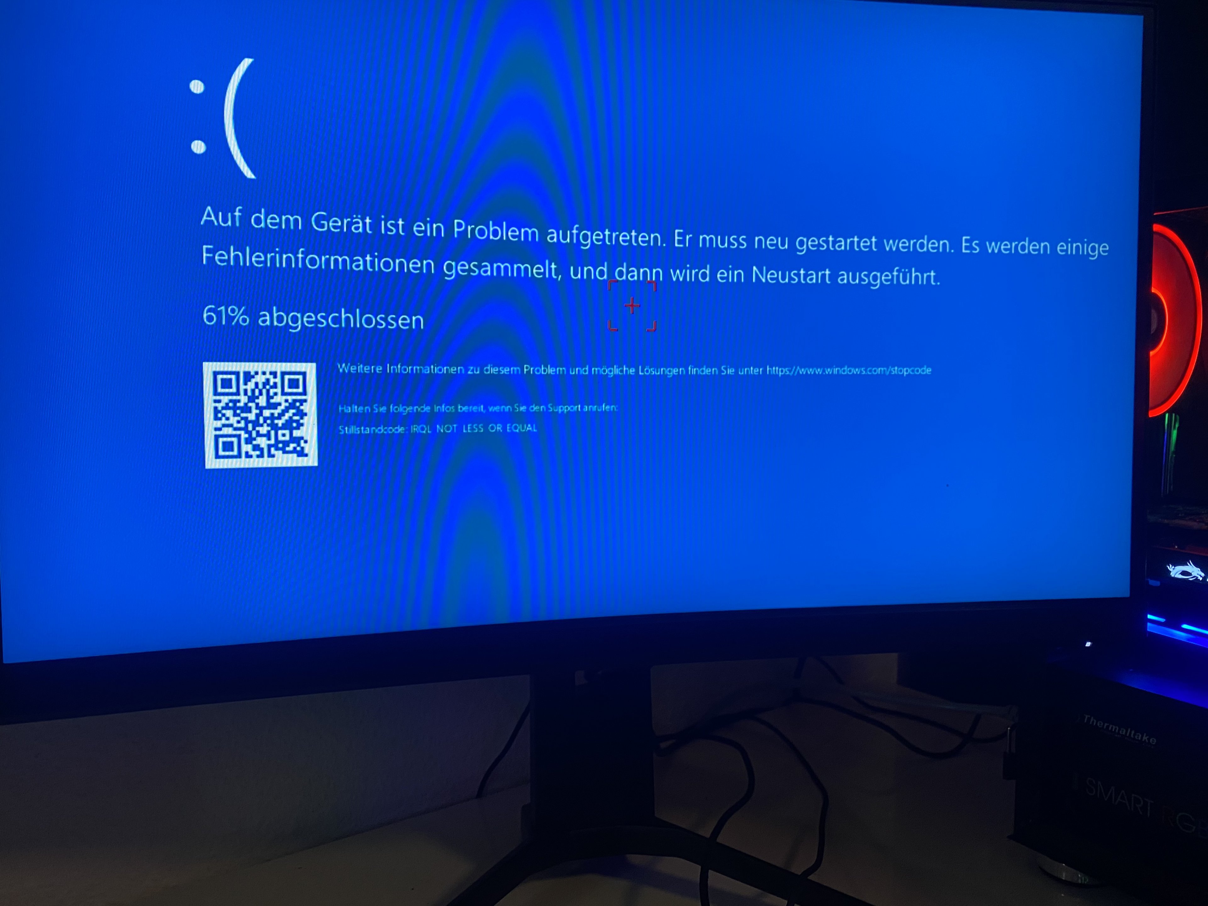

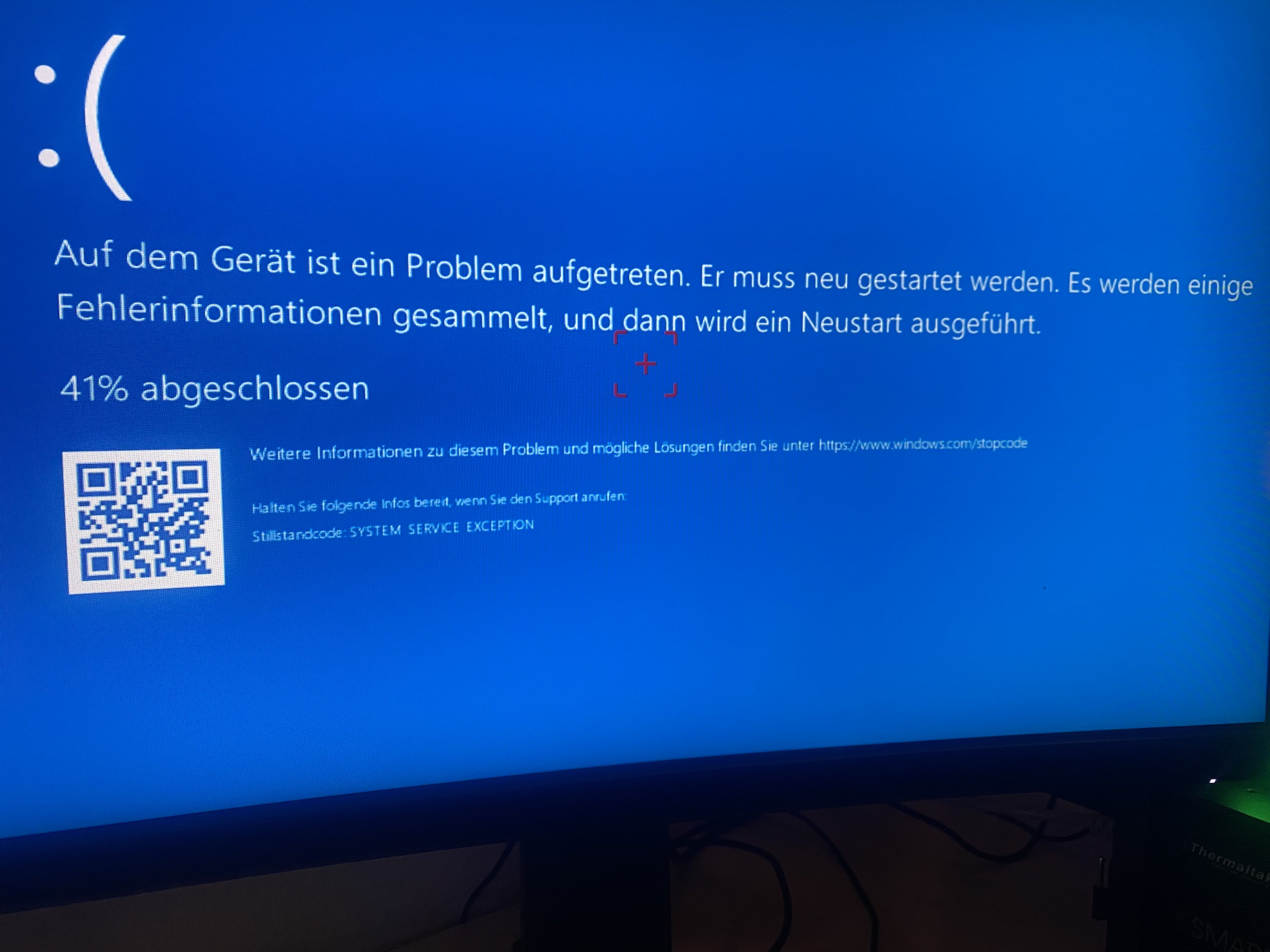

Servus,
Ich habe mir gestern meine neue Wasserkühlung eingebaut( NZXT X53). Anschließend habe ich den Computer normal hochgefahren, des hat alles funktioniert. Dann habe ich mir die NZXT Cam Software runtergeladen, und beim Installieren ist der Pc plötzlich ausgegangen und hat ein Bluescreen angezeigt. Windows funktioniert nicht mehr, von einer anderen Festplatte starten klappt auch nicht. Nichts geht auch keine neu Installation, gar nichts. Ab und zu lädt Windows kurz dann komm ich in den Anmeldebildschirm rein, kurz darauf erscheint der Fehler aber wieder. Ich bin völlig ratlos. Hat jemand vielleicht ne Ahnung was des sein Könnte?

Ganz pauschal mal versucht, im abgesicherten Modus zu starten? Nur um eventuelle Treiberprobleme auszuschließen?
Naja, grundsätzlich so viel Hardware ausbauen wie möglich und die Sachen einzeln testen. Also allen voran Arbeitsspeicher (evtl auch mal Takt reduzieren?), alten RAM mal testweise einbauen, ...
Und auch wenn du frustriert bist, etwas mehr Sorgfalt wäre nicht verkehrt bei der Beschreibung. Was soll man mit diesem Satz anfangen: "Nichts geht auch keine neu Installation, gar nichts"
Was genau ging denn nicht bei der Neuinstallation? Ging das Starten von USB-Stick schon nicht, oder lief alles durch und am Ende das gleiche Ergebnis?
