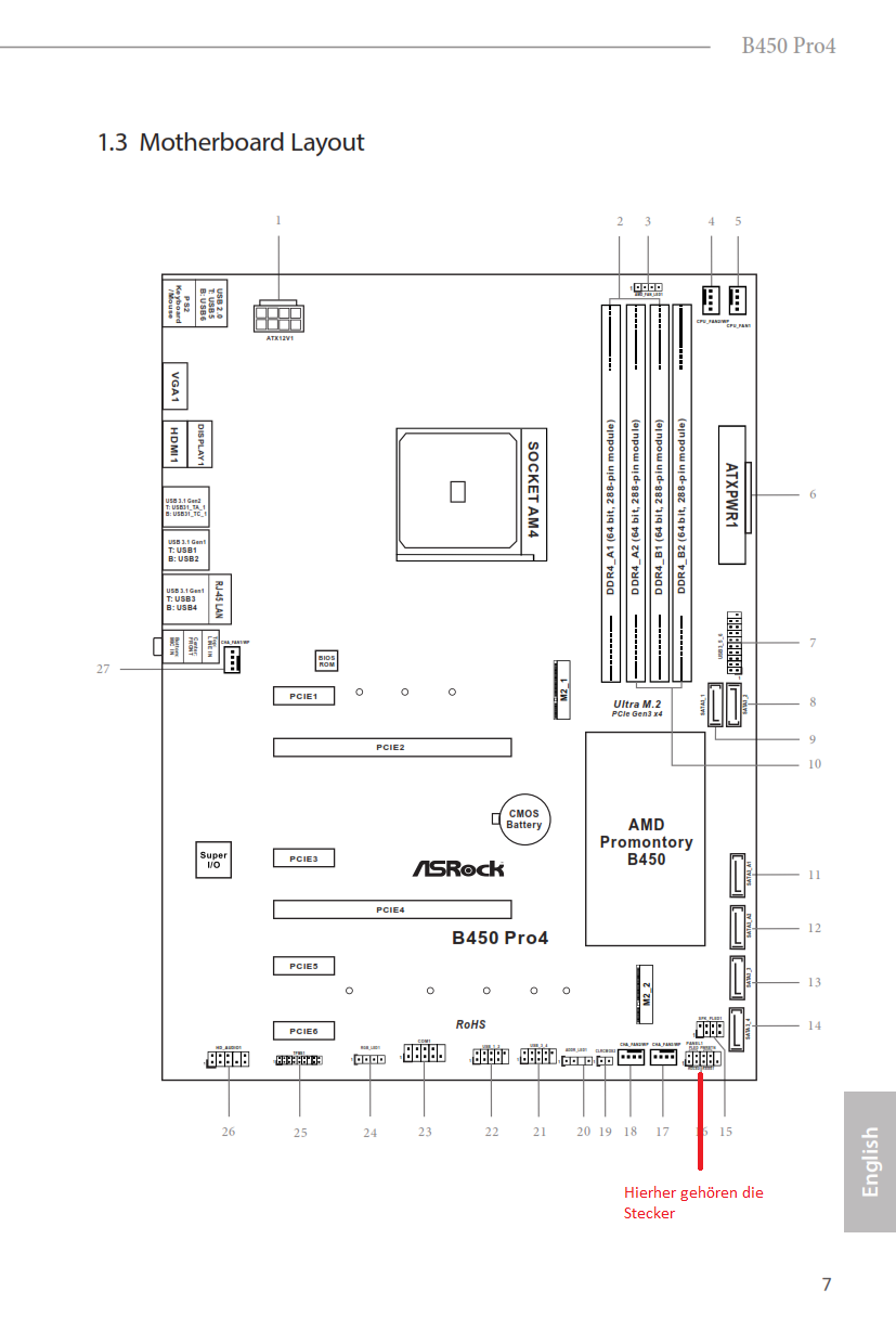

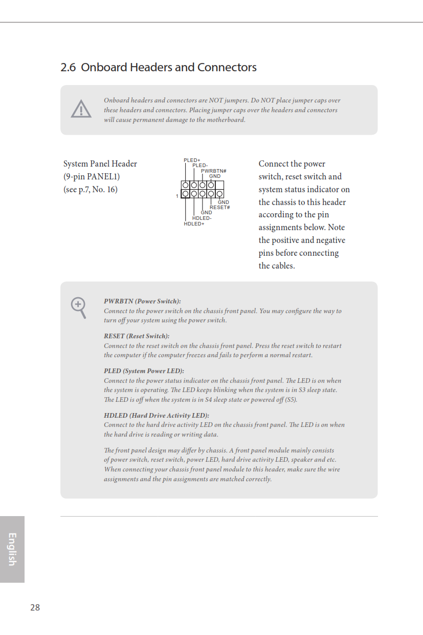

Die Kabel sind noch nicht angeschlossen, weiß wer wohin damit?
Ehm ja, da haben wir dann wohl den Grund. Sieht man auch auf dem Bild. Bitte Handbuch konsultieren. Ansonsten: Der RAM gehört in Slot A2 und B2 und nicht in A1 und A2 (steht auch im Handbuch). Und ich vermisse auf den Bildern noch diverse Schrauben beim Mainboard - bitte alle dafür vorgesehenen Löcher mit Abstandshaltern unterfüttern und dann Schrauben reinmachen.
Bitte :)

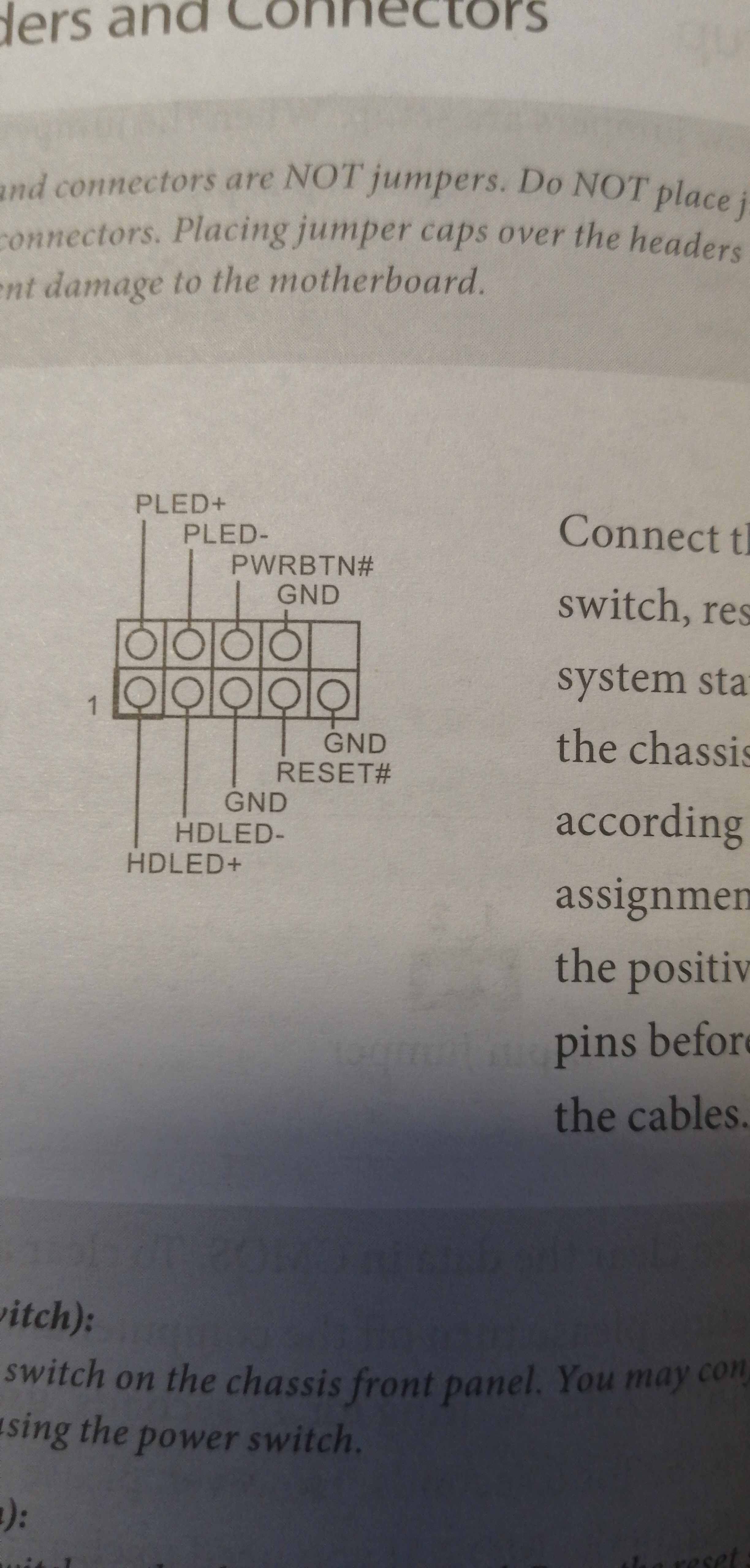

Und wie mache ich das? Was bedeuten GND ich habe immer 2 Nadeln vor Power und reset müssen die jetzt vertikal oder horizontal rein?
ist völlig egal
der Power Taster und Reset Taster brückt zwei Pins (+ und -) miteinander, welches - (Ground) da genommen wird ist egal, und wie rum die Taster drauf gesteckt werden ist auch egal, denn für den Taster gibt es kein Plus und Minus, der brückt die beiden Pins nur, er erzeugt sozusagen ein Kurzschluss der beiden Pins
Reaktionen: hucky1302
völlig egal jetzt nur, wenn vertikel auch einmal V+ und GND vorhanden ist.
Ich finde so eine Aussage nicht gerade nützlich.
V+ und GND sind immer horizontal, ich habe zumindest in über 20 Jahren nie etwas anderes gesehen.
Da Reset und Power/on nur ein Taster ist (kurze Verbindung =Funktion), ist die Polarität egal.
Meistens wird die Plus-Leitung durch den Taster wieder geschlossen.

warum, die beiden Massen (GND) sind ein und das selbe, ob man nun Power SW mit GND (Horizontal) oder Power SW mit GND (vertikal) verbindet ist in dem Fall egal.
Aber im Grunde richtet man sich nach den anderen Steckern der LEDs und dann wird alles horizontal verbaut, fertig

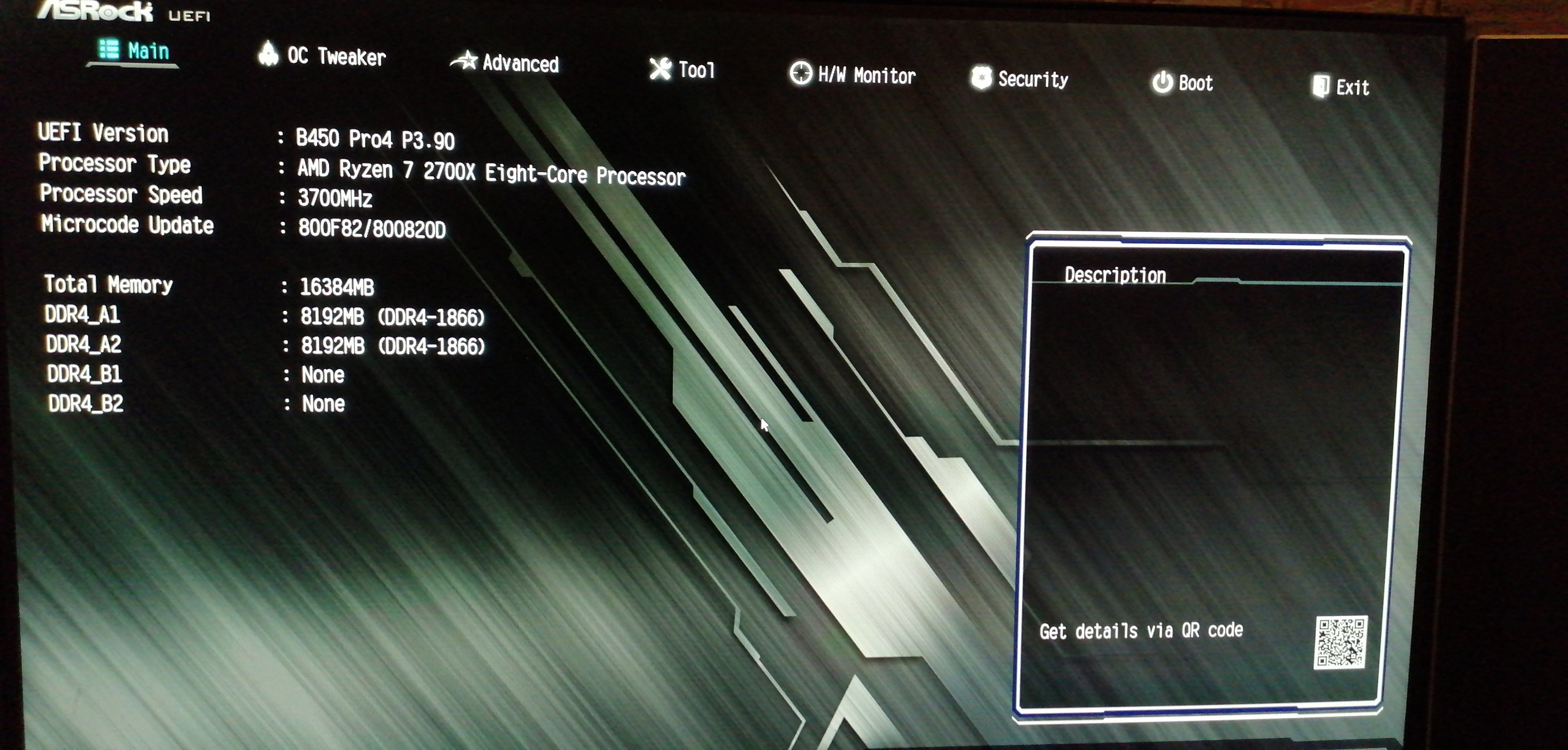

Danke erstmal der PC geht zumindest mal an. Leider startet er nicht gewohnt. Was kann das beudeten? Festplatte nicht erkannt? Ist ganz normal angeschlossen. Oder muss ich erst etwas installieren?
Kommst Du ins Bios? (direkt nach dem Start entf drücken). Ansonsten: Speicher in A2 und B2?
