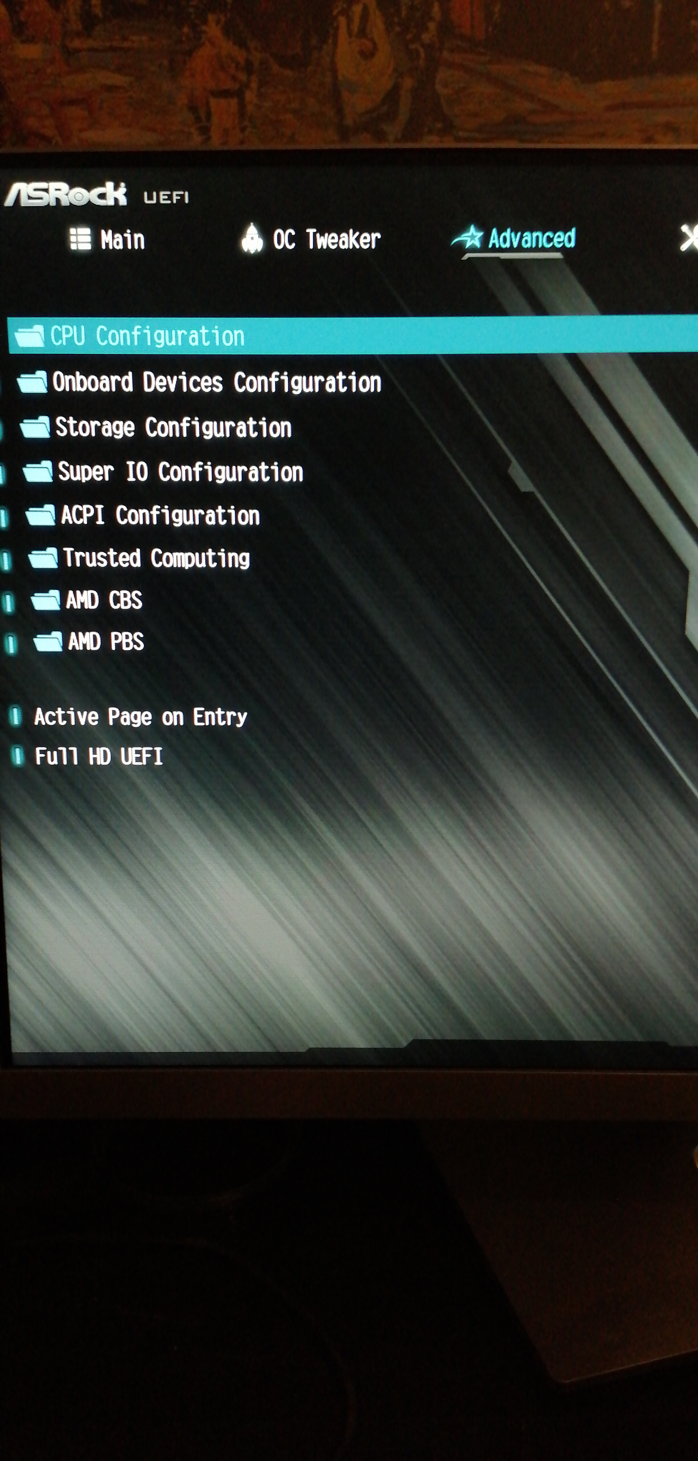

Mein Laufwerk ist also platt? Win habe ich online downgeloaded, jetzt muss ich mir ne CD kaufen?
du musst noch ins Menü Storage Configuration gehen und davon dann ein Screenshot machen. Am Besten auch noch ein Screenshot vom Menü Boot.
Das Menü Advaced hilft jetzt gerade nicht viel

Und dein RAM steckt laut Screenshot immer noch falsch
Maxke90 schrieb:
Habe auf A1 und A2 gesteckt passt das?
er muss auf A2 und B2
