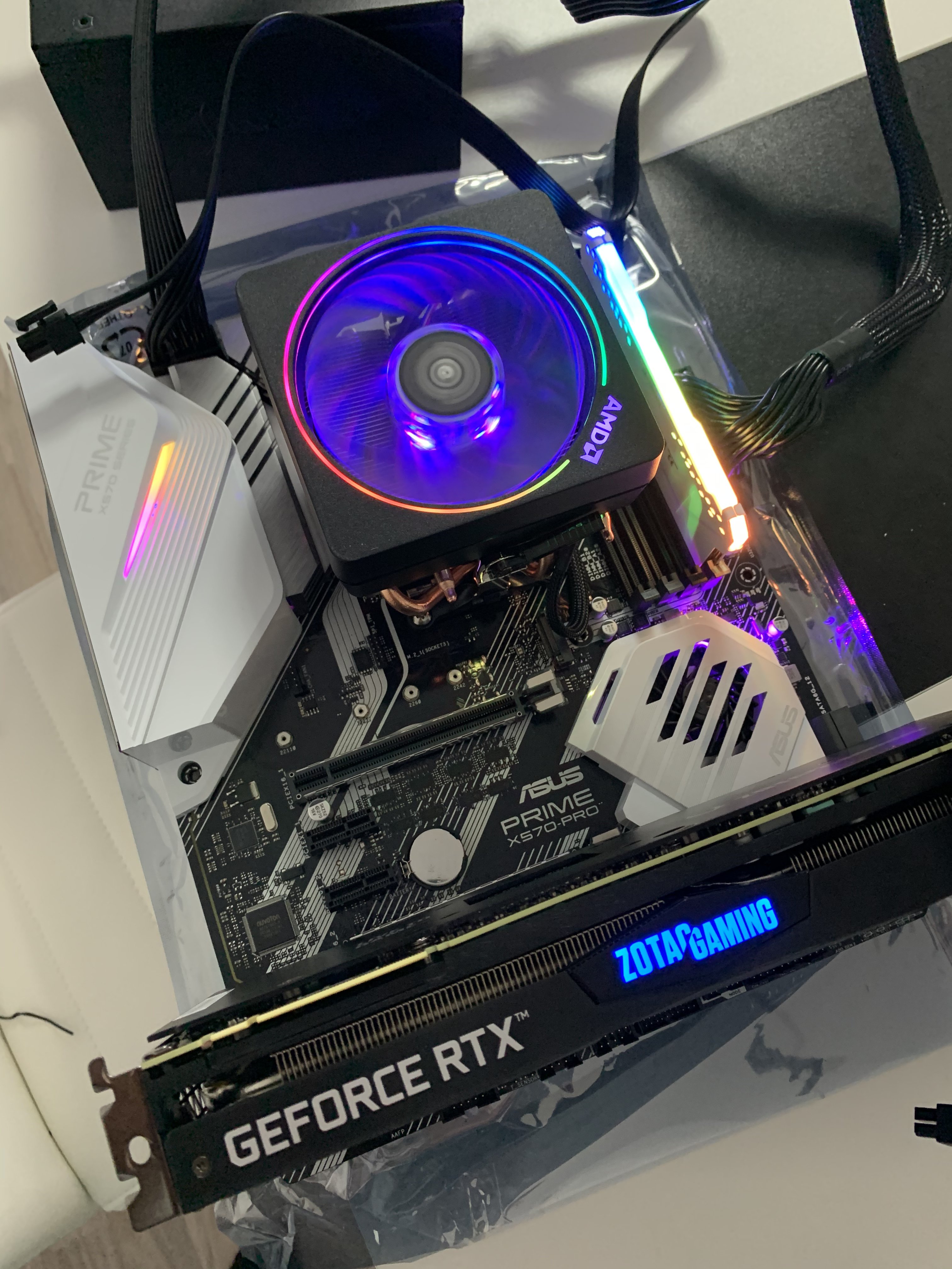

Computer startet nicht nach Verkabelung
In den fehlenden Abstandshalter ging die Schraube nicht rein, deshalb habe ich den ausgebaut.
Dann werde ich das MB mal rausbauen und nur CPU, Kühler und RAM drauf lassen. Und dann das Netzteil entsprechend anschließen. Richtig?
Ich hoffe mal, dass ich es nicht war, falls das Mainboard wirklich defekt ist.
Also ein fehlender Abstandshalter ist nicht verantwortlich. Höchstens falsche.
Und ja, das reicht zum Testen, ob der Rechner anläuft.

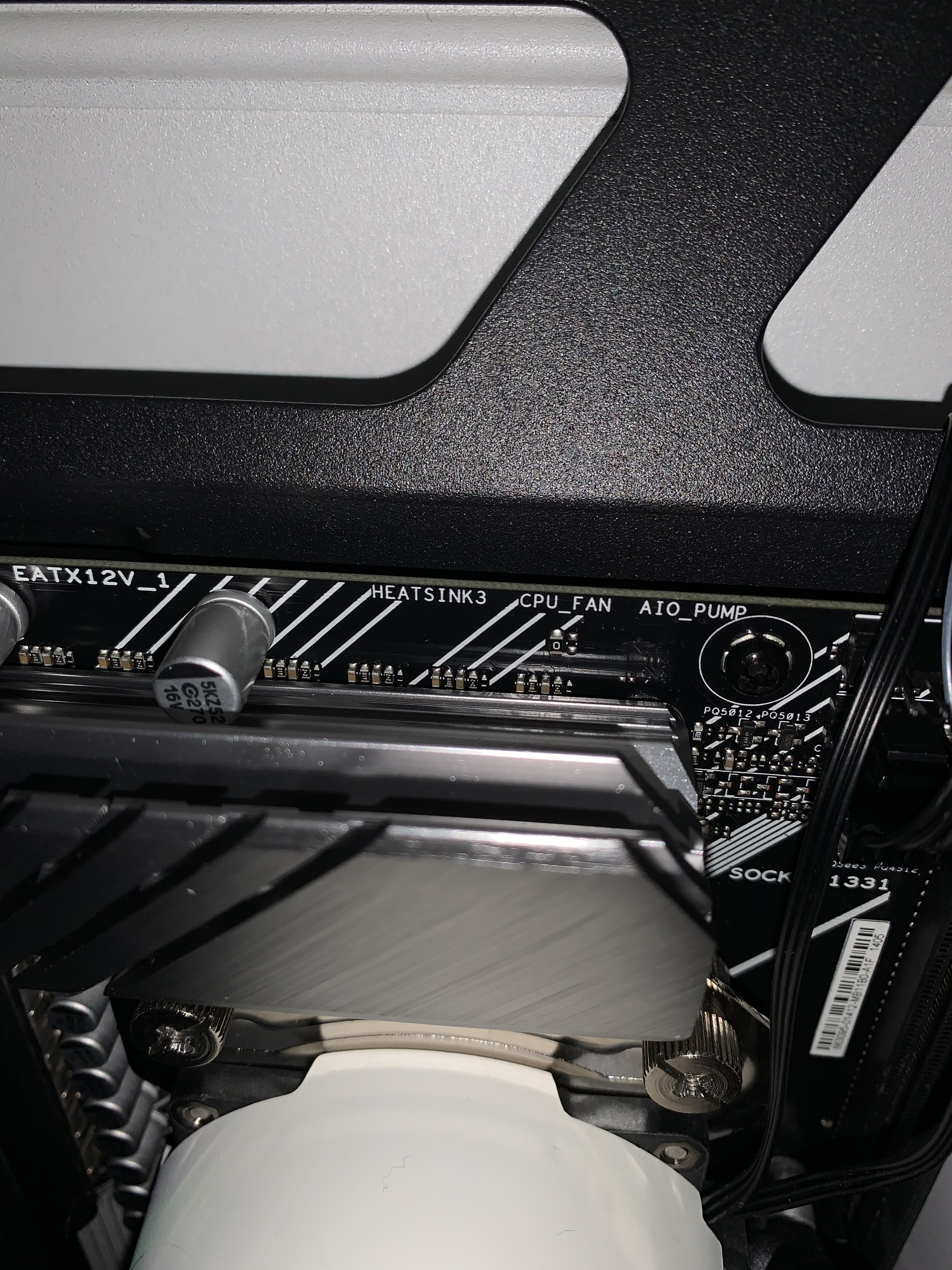

du hast Kabel angeschlossen, die vom AIO-Pump Header weg gehen, , ebenso vom CPU-OPT Header , wo führen die hin ?
ich seh da nicht auf dem Bild, dass diese beiden Kabel von deinem Wasserkühler kommen,
wo hast du die ( hinter ? ) dem Board angeschlossen ? Ich werd mir mal die Beschreibung deines Kühlers zu Gemüte führen, aber Kurz, ist die Pumpe in diesen Kühlerkopf intergriert ?
oder ist die Pumpe irgendwo andes im Gehäuse ?
hab mir ein Bild angesehen, da gehen schon zwei Kabel raus,
hast du diese Kabel nur wegen der Länge nach oben aus dem Gehäuse raus, und gleich wieder rein zu den Steckern ?
dann wärs ja in Ordnung, hat mich nur irritiert dass deine Kabel oben raus führen

es ist zwar mühsam, aber wenn Du nicht weiterkommst, würde ich alles aus dem Gehäuse ausbauen und einen "Tischaufbau" probiernen, sprich das Board auf eine nicht-leitende Unterlage legen (Karton, dicke Zeitung, pappe etc.) und dann eine Minimalkonfiguration testen: Nur CPU, Kühler (am besten den Boxed), 1 RAM;-Riegel (jeden Riegel einzeln in jeder Bank testen) und GraKa, nichts weiter anschließen.
Kontrolliere, ob beide Stromstecker (24polig + 8polig) fest auf dem Board eingerastet sind und auch der RAM fest in der Bank sitzt (die Klemmen am Ende der Bank müssen wieder vollständig zurückgerastet sein).
Auch die Anschlüsse der Kabel für das Board und die GraKa am NT checken, ob sie fest am NT bzw der GraKa sitzen.
Prüfe auch mal die Unterseite der CPU, ob keiner der kleinen Kontaktstifte verbogen oder gar abgebrochen ist, das kann bei AMD-CPUs leider rel. leicht passieren. Daher auch sehr vorsichtig beim Abbau des Kühlers sein und nicht zu stark ziehen!
Das Board dann wie schon beschrieben durch kurzschließen der PW-Pins mittels Schraubendreher starten. Vorher Netzteil einschalten nicht vergessen ;)
Wenn er dann immer noch nicht startet, tippe ich entweder auf defektes Board oder CPU (sofern Du vorher das NT auf Funktion getestet hast wie in #9 beschrieben).

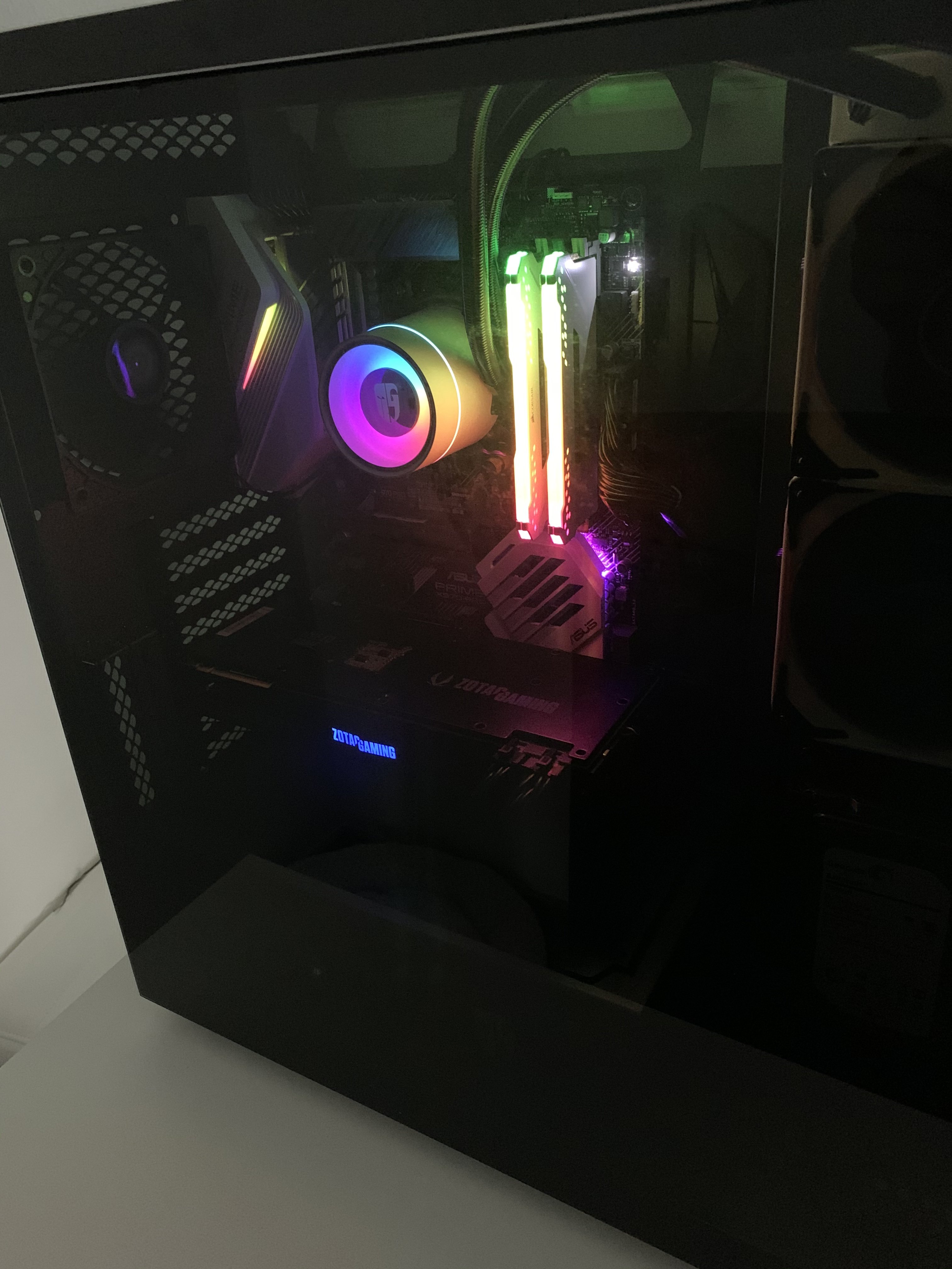

Es lebt!
Kaum macht man es richtig, schon funktioniert es auch. Die Sache mit dem Hebel scheint es gewesen zu sein.
Ich baue die Teile diese Woche ins Gehäuse und werde dann die Wasserkühlung verwenden. Ich gehe dann davon aus, dass alles weitere klappt.
Vielen Dank an die Helfenden, auch wenn die Ursache total trivial war, hab ich wieder was dazugelernt. :)

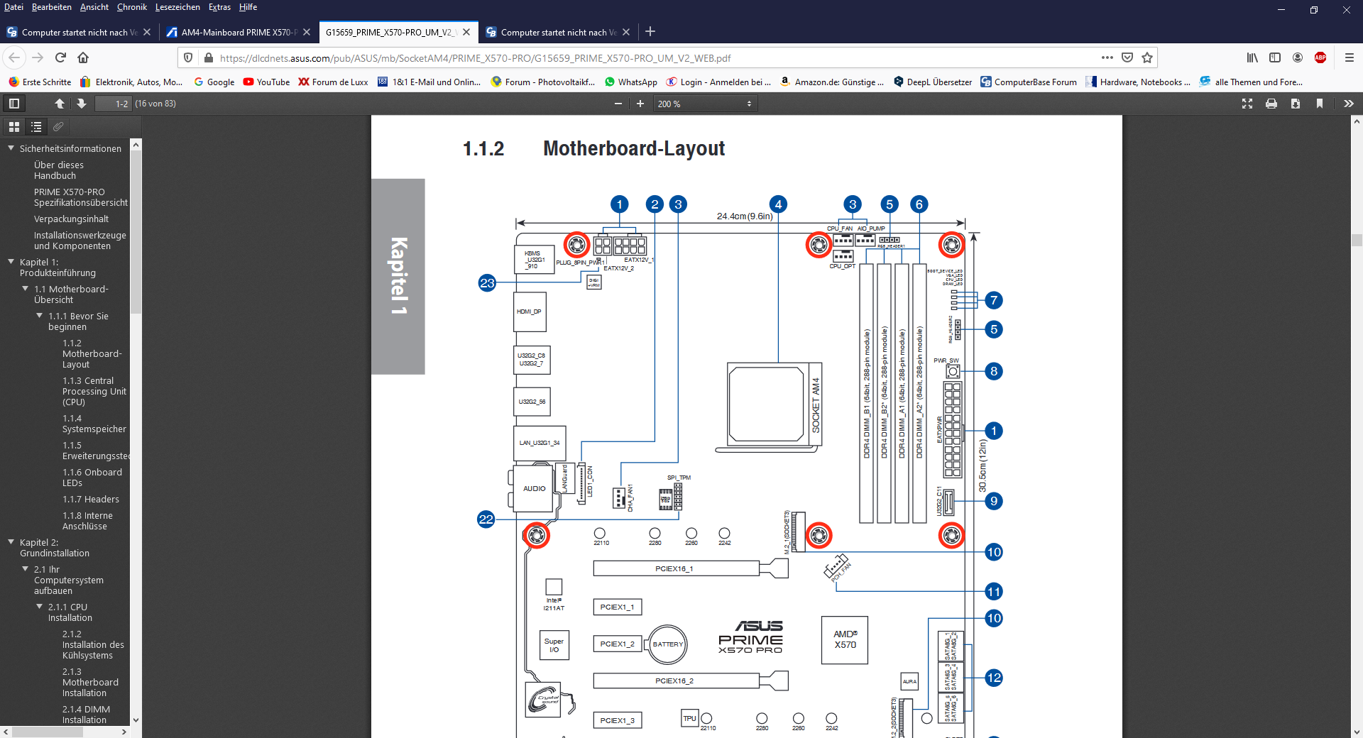

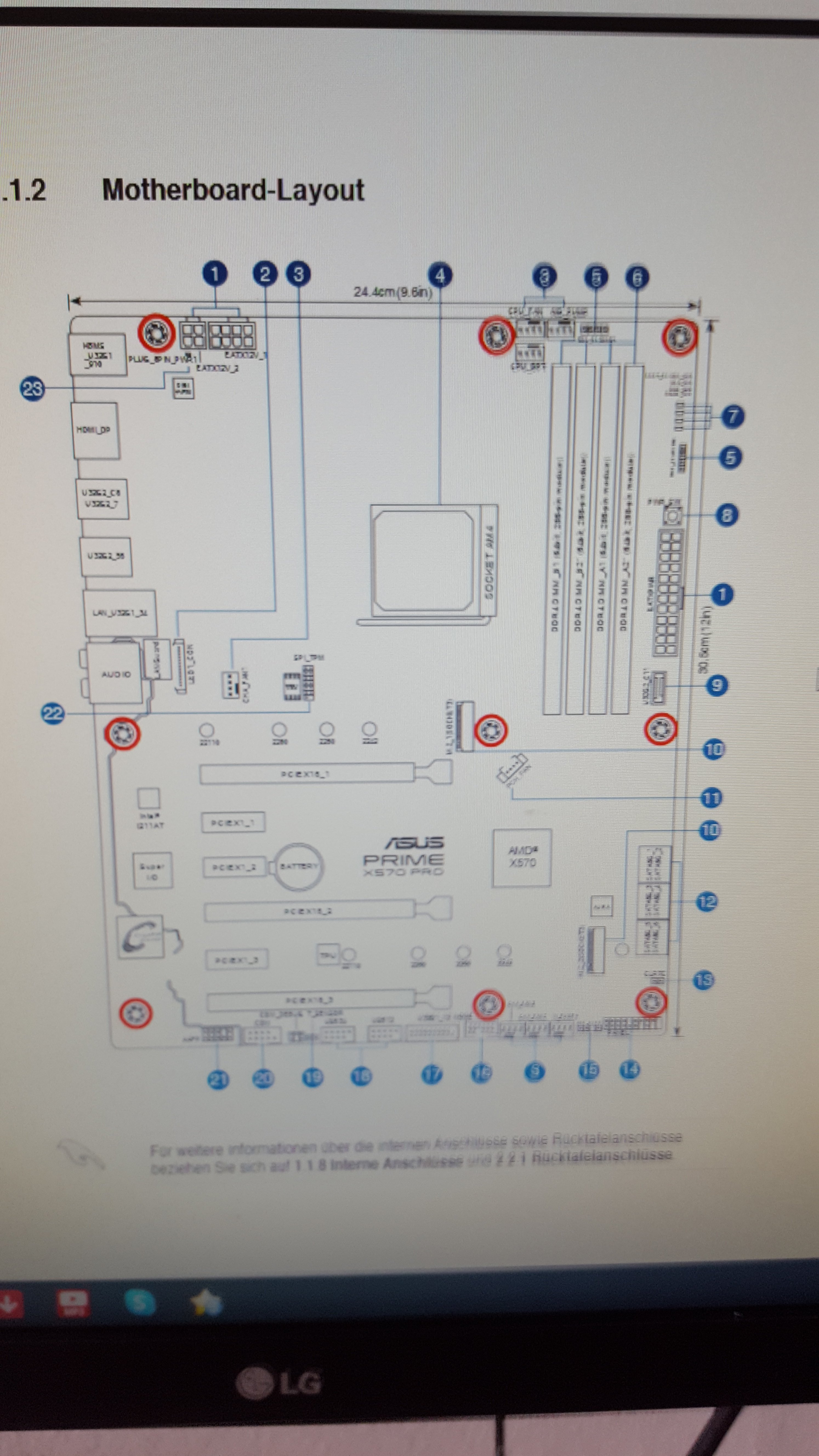

und die Abstandhalter gehören nur dahin, wo sie rot gekennzeichnet sind.
Die Gehäuse haben diese oft an anderen Stellen, weil sie ja auch für mehrere Typen Boards gemacht sind

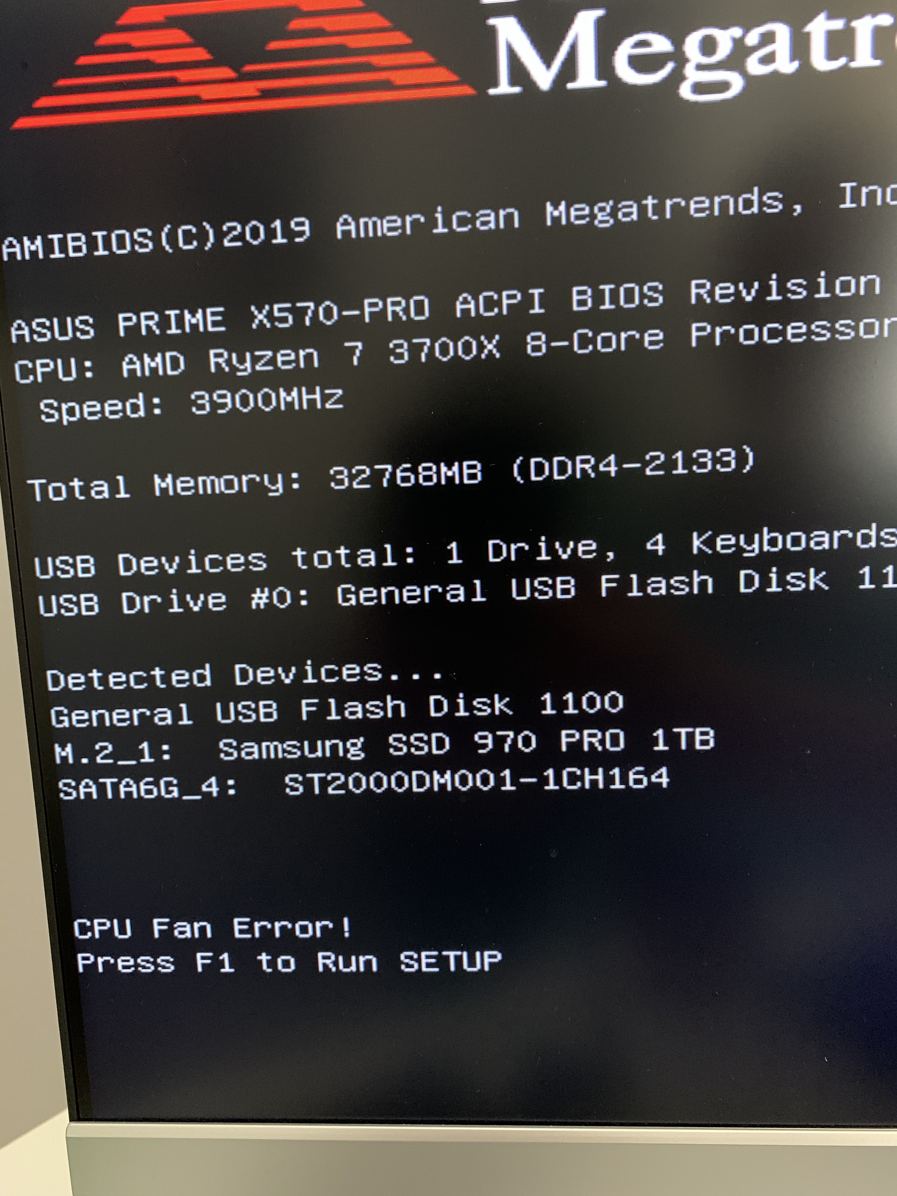

Hm irgendwas passt aber wohl noch nicht :(
Der RAM müsste 3200MHz haben und der CPU Lüfter (der hörbar hoch dreht) ist angeblich nicht angeschlossen? :/
Die beiden Lüfter sind an ein anderes Kabel verbunden, das ich auf „CPU_OPT“ angeschlossen habe...
Das hab ich gestern schon mal geschrieben,
die pumpe kannst gerne an den header, der die meiste ampere zur verfügung stellt, anklemmen, ( vorerst, und dann Dementsprechen volle Leistung bringt,
die Lüfter des radiators würde ich an CPU -Fan anschließen, vieleicht ist es dann weg, die Meldung,
der Ram wird erst richtig gezeigt, wenn du den im XMP profil richtig eingestellt , und dann abgespeichert hast
Okay, dann schaue ich mir das gleich mal an mit dem XMP Profil.
Zum Lüfter: Ich habe auf meinem Mainboard keinen "CPU_FAN" Anschluss, deshalb der Weg über "CPU_OPT"... :/
EDIT: Ich würde die "CPU Q-Fan-Kontrolle" deaktivieren, was meint Ihr dazu?

doch, neben der AIO-Pump , links davon gleich neben der Befestigungsschraube, also ganz oben ,
Ob das vom Bios kommt , weiß ich nicht, aber irgendwas mißt ja die Drehzahl, und wenn da nix ist, kommt die Fehlermeldung, CPU-FAN Error
oder sind wir nicht im gleichen Manual, oder Board ?
