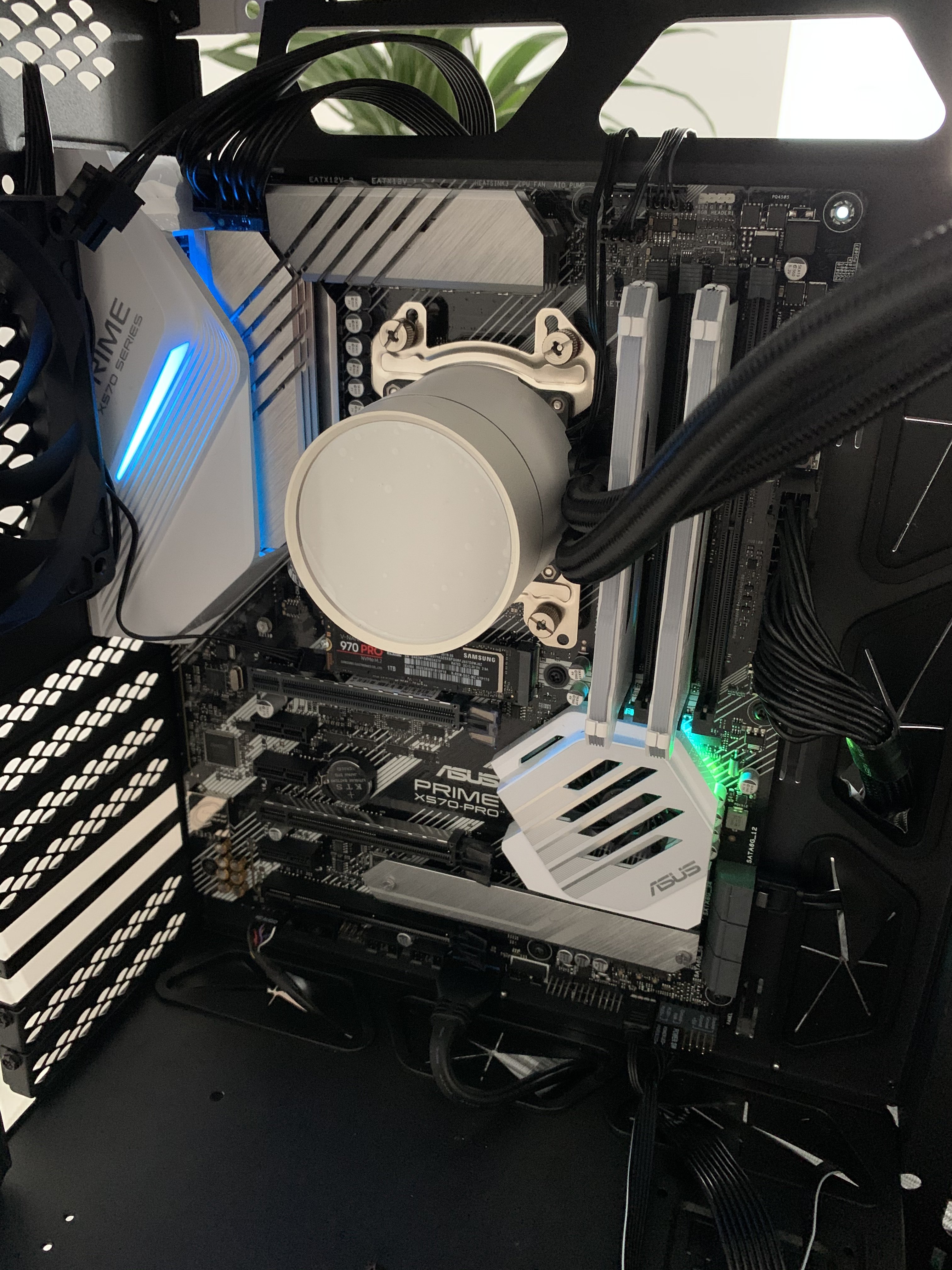

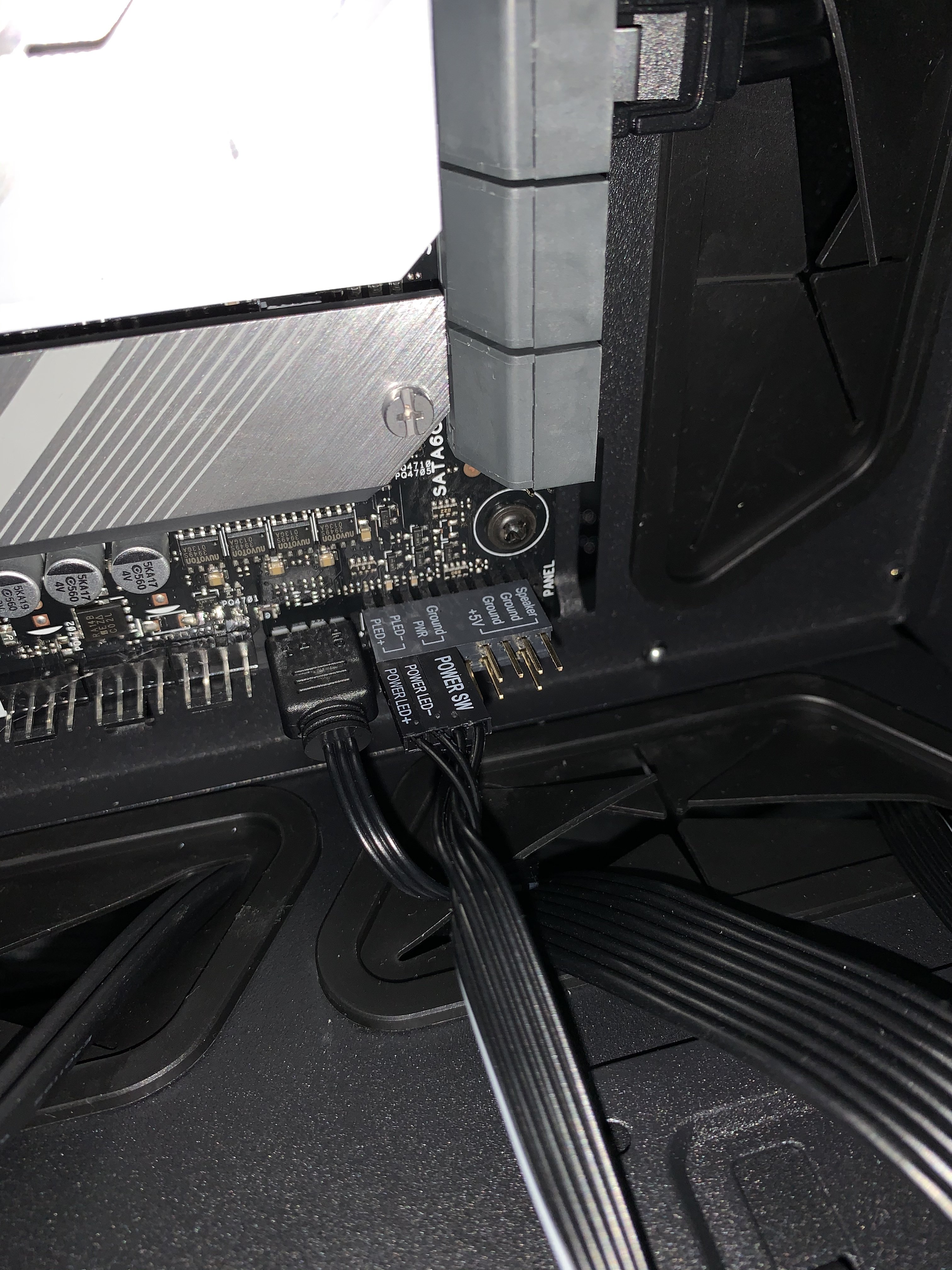

Bilder der Anschlüsse auf dem MB.
Auf jeden Fall ist der RAM in den falschen Slots. Du solltest jeden RAM Riegel einen Slot weiter rechts einstecken. Allerdings glaube ich nicht, dass er deswegen nicht startet. Welche Komponenten sind denn genau verbaut? Ohne Grafikkarte brauchst du eine APU. Und für die ganz neuen APUs zudem ein BIOS Update.
Ohne Grafikkarte wird der Rechner nicht richtig starten, es sein denn es ist ein Prozessor mit Grafikchipsatz verbaut.
Der RAM steckt auf den falschen Steckplätzen.
Hast du den Power-Button mal für mehrere Sekunden (mindestens 4) gedrückt gehalten? Ein CMOS-Clear gemacht?
"Das Mainboard leuchtet, aber der Computer startet nicht. Beim Drücken des Power-Buttons tut sich einfach nichts." -> hat nichts mit Grafikkarte zu tun oder mit dem RAM. Unabhängig davon sollten die RAM-Slots dennoch wohl gewechselt werden. Ist alles schon richtig, aber erklärt halt nicht, warum der Rechner keine Reaktion zeigt.

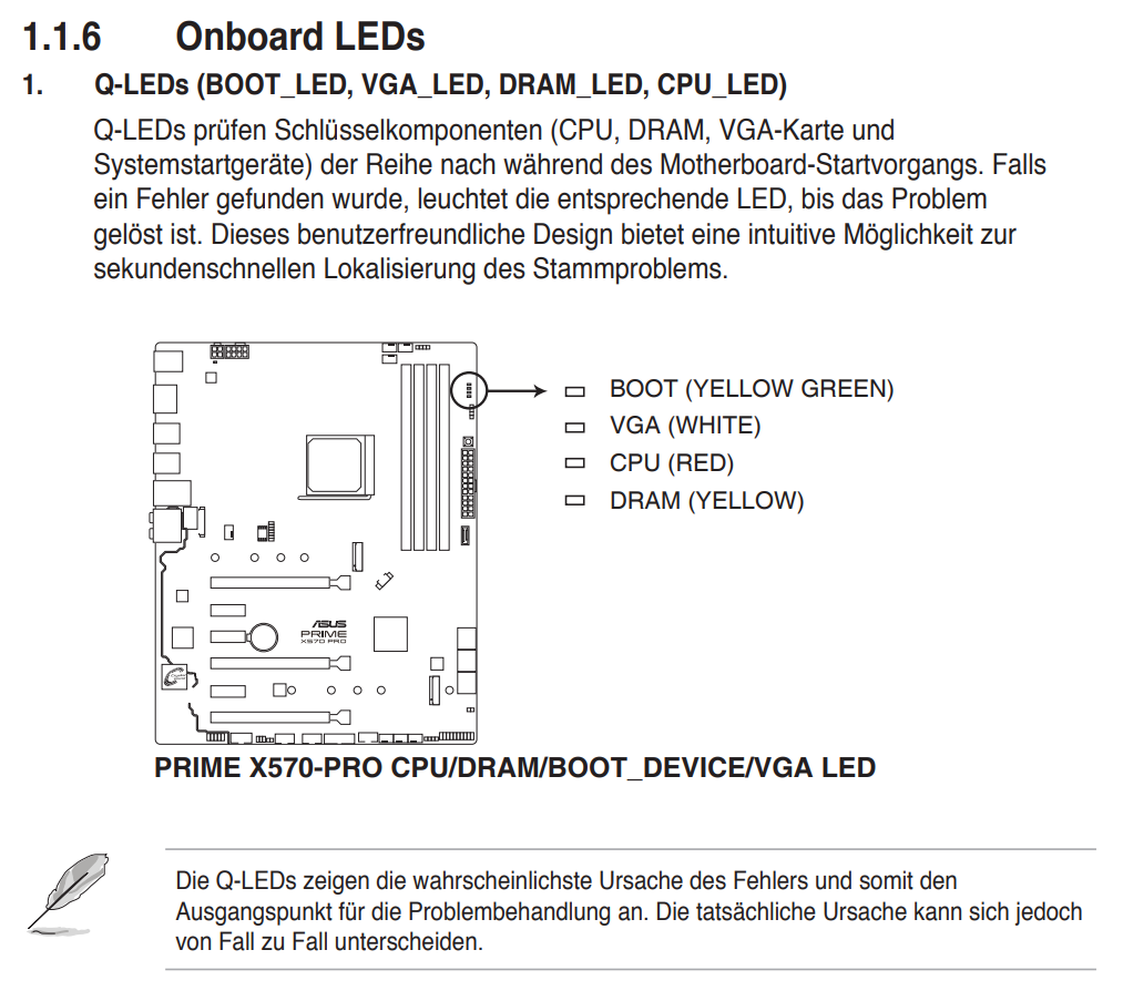

@Busterk: Offensichtlich nicht. (aber ja, die Bilder sind wohl als du den Thead aufgemacht hattest noch nicht da gewesen)

@Busterk beantwortet Bild 3 deine Frage?

@fenaticmd: Und ja, solche Abstandshalter können für Kurzschlüsse (naja, vielleicht das falsche Wort an der Stelle, bin kein Elektriker) sorgen die zu solchem Verhalten führen können. Auf jeden Fall auch lohnsenswert, das alles nochmal zu prüfen.

Die Stromanschlüsse der Wasserpumpe, wo führen die hin ?( scheinbar hinter das Board, irgendwelchen Lüftercontroller ?)
wenn dieses vier-adrige Kabel aus dem Wasserkühler das Stromkabel ist, würd ich das auch am CPU-Lüfter, oder eben am AIO Pump Anschluß direkt anschließen, nicht dass deine CPU nicht startet, weil sie glaubt, kein Lüfter , oder Pumpe angeschlossen

Es ist ja eher eine Vermutung von mir, wenn am CPU Header, oder eben AIO Header nix angeschlossen ist, das das Board das bemerkt.Bzw. ein Wasserkühler hat keine so große Fläche, um das ohne Wasser , bzw, Luft, die Cpu wird heiß, und schaltet ab, der >TE spricht ja von einem Neu-Zusammenbau, und das AMD _Boards etwas länger brauchen, am Anfang ist auch kein Geheimnis, ich hoffe, du merkst, worauf ich hinaus will

ich an seiner stelle würde das Board nochmal außerhalb des Gehäuses auf dem Karton probieren, dabei auch gleich das Gehäuse dementsprechen inspizieren, ob da alles seine Richtigkeit hat, ( Abstandhalter ectr. ectr. )

@tollertyp die LEDs aus Post #17 leuchten leider nicht, die wären sicher hilfreich. :(
