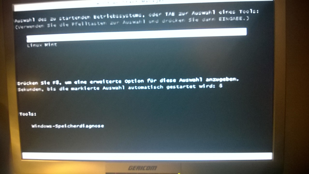

Ich habe ein Problem mit meinem Computer. Wie gesagt startet der nicht richtig. Wenn ich ihn einschalte dann ist alles okay dann komm ich ins Boot Menü wähle Windows 7 aus (Es ist zudem alles unscharf), und dann kommt anstatt dieser 4 Punkte bei Windows 7, so ein Balken mit grünen Streifen und unten dran steht Microsoft Coorporation. Nachdem steht auf dem Bildschirm, kein Signal und der schaltet aus. Dann drücke ich den Reset Button und und dann alles wieder von vorne. Ich habe ihn natürlich auch im abgesicherten Modus gestartet was dann auch funktioniert, aber so kann ich einfach nicht arbeiten. Bis vor ein paar Stunden hat alles funktioniert, aber danach gings nicht mehr! Speicherdiagnose habe ich auch schon gemacht funtzt aber nichts!

Versuche es ohne die Gigabyte R9 270X OC ( Bildschirm ans Mainboard ) - also ausbauen.
Im Bootmenü alles unscharf und dann verfälschte Farben. Könnte durchaus an einer defekten Grafikkarte liegen. Kannst du vom Bildschirm ein Foto machen. Im abgesicherten Modus werden nur die Standardtreiber der Grafikkarte geladen, deswegen entsteht der Eindruck als wäre bei der Karte alles in Ordnung.
WP_20140505_003.jpgWP_20140505_003.jpg Ach ja sorry das habe ich nicht erwähnt. Es handelt sich um meinem Office PC mit einer GT 630!! Jetzt habe ich sie rausgenommen und den Monitor an das MB geklemmt. Der Bildschirm geht jetzt gar nicht mehr an!
Dann setzt das Bios zurück.
