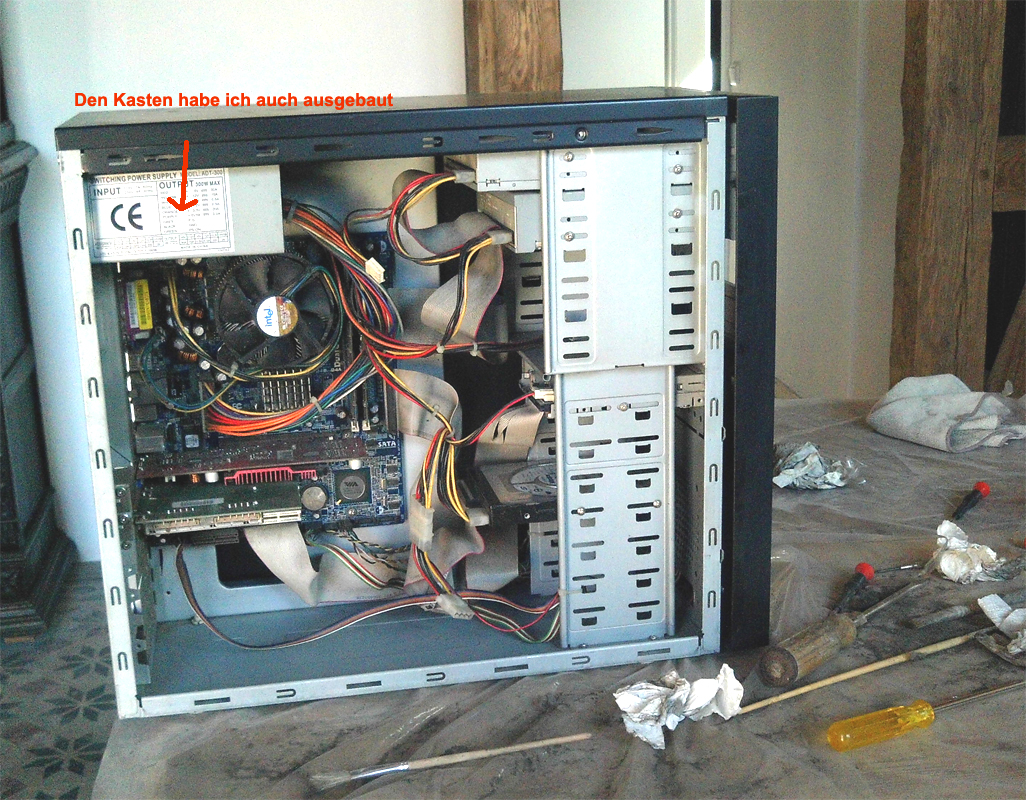

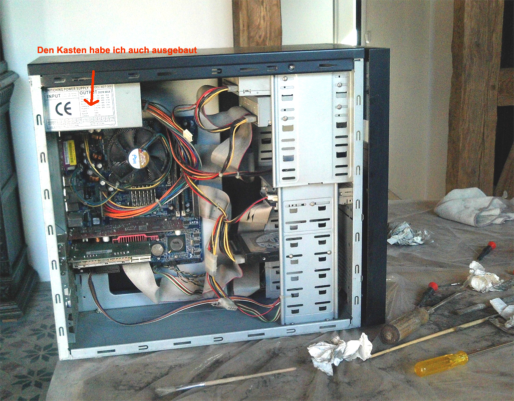

Hallo, mein PC war innen sehr verdreckt, die Platinen kaum mehr zu sehen, Staub
Spinnweben, Russ, vor allem aber gab er einen permanenten lauten Pfeifton von
sich, vor allem an wärmeren Tagen.
Deshalb habe ich ihn auseinandergebaut, die beiden Lüftungsräder herausgenommen,
gereinigt, die Platinen mit einem Pinsel usw.
Er fuhr wieder hoch aber nach 5 Minuten stürzt er völlig ab, geht also aus.
Ich kann ihn dann wieder einschalten, er fährt normal hoch, geht aber wieder aus.
Er ist auch total leise, nicht das geringste zu hören, das äußere sichtbare Lüftungsrad dreht sich nicht.
Könnte es sein dass die Lüftungsräder sich nicht drehen weil sich irgendetwas
gelockert hat, er also nicht kühlen kann und sich deshalb gleich wieder abschaltet?
Ich habe aber beim Reinigen keinerlei Kabel abgezogen.
anbei Foto nach der Reinigung
Ich habe auch einen neuen PC von dem aus ich jetzt schreibe, könnte
also nach Anleitung arbeiten
danke für jede Hilfe! Christa

Sieht so aus als wäre das Anschlusskabel des CPU Lüfters im CPU Lüfter verklemmt, bitte dafür sorgen dass sich der Lüfter frei drehen kann.
Reaktionen: AudioholicA
Den " Kasten" den du markiert hast nennt man Netzteil. ;)
Schau mal nach ob du wirklich nicht ausversehen ein Stecker gelöst hast, CPU Stecker auf dem Mainboard, läuft der CPU lüfter? Hast du die System lüfter auch angeschlossen?

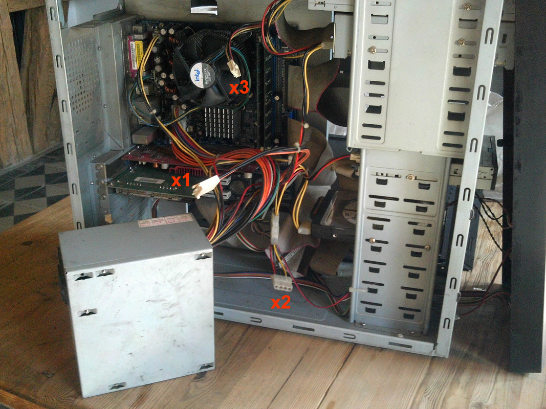

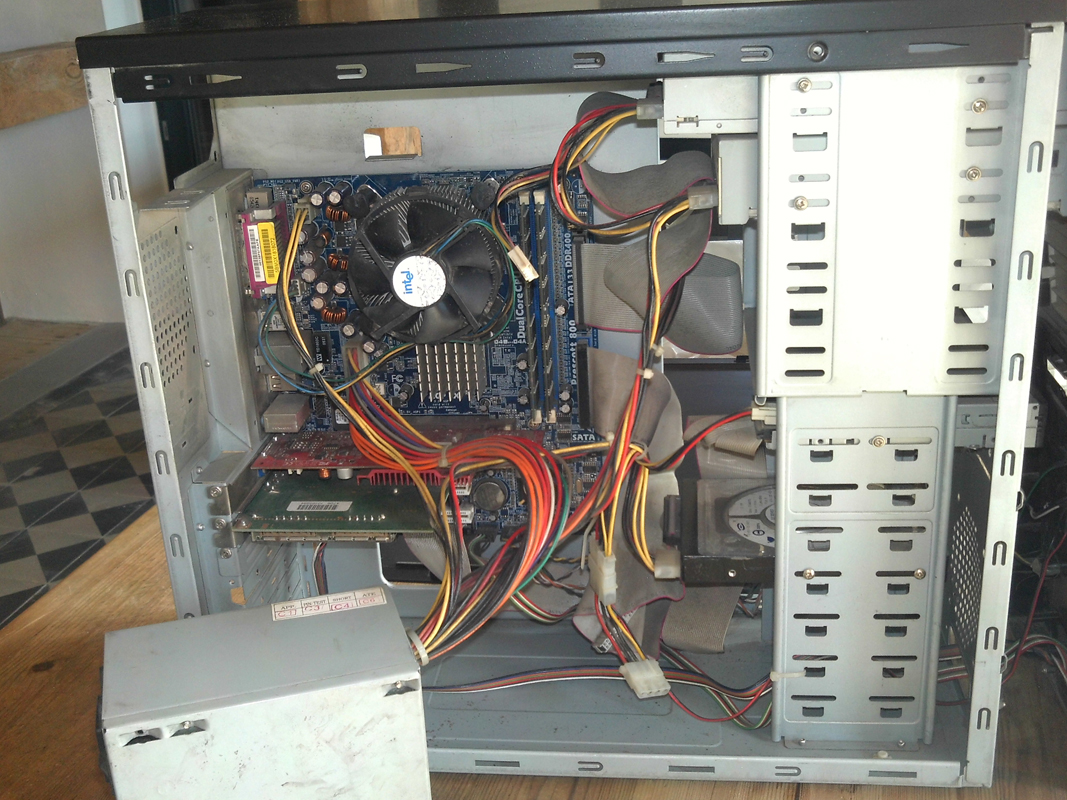

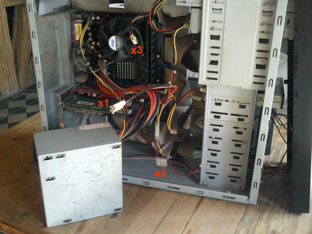

hier ein Foto, also die Stecker sind fest drin im mainboard,
jetzt bau ich den Systemkasten auseinander
also ich sehe gerade dass da drei Stecker in der Luft hängen,
hab sie auf dem Foto markiert, und X1 kommt aus dem
Netzteil !! müsste der Stecker irgendwo rein? ich seh aber
nirgendwo etwas wo der draufpassen könnte ..

Kannst Du mal folgendes prüfen? Wenn der PC mit offener Seitenwand gestartet wird, läuft der Lüfter des CPU-Kühlers an und bleibt auch nicht stehen. Der PC geht dann irgendwann einfach aus, ohne dass Du eine Eingabe machst? Was ist zu dem Zeitpunkt, wenn der PC ausgeht am Bildschirm sichtbar? Windows Desktop?

Die markierten Kabel in Bild 3 sehen nicht wirklich "lebenswichtig" aus. Es ist nicht unüblich, dass nicht alle Kabel eines Netzteils verwendet werden. Stecker Nr. 2 z. B. ist ein Molex-Stromanschluss, um ältere Laufwerke wie Deine mit Strom zu versorgen. Die anderen beiden kann ich nicht genau erkennen.

Die frei hängenden Kabel haben keinerlei Bedeutung, das Netzteil hat ab Werk einen Kabelstrang, der mehrere freie Anschlüsse vorhält, die an Deinem Rechner nicht benötigt werden.
Der Rechner startet, also fehlt kein Kabel/Stecker. Das Problem liegt anderswo und ist aus der Ferne schwer zu greifen. Versuche mal, den Rechner auf die Seite zu legen oder auf den Kopf zu stellen. Vielleicht haben die Reinigungsaktivitäten irgendwo einen empfindlichen Wackelkontakt verursacht.
Das wird sicher nicht einfach sein auf den Fehler zu kommen. Gefühlt hätte ich das Netzteil in Verdacht. Das ist der "Kasten" den du auch ausgebaut hast. Ich könnte mir vorstellen, dass bedingt durch das Alter in Kombination mit der Reinigunsaktion sich da irgendwas gelockert hat. Wie gesagt, wäre jetzt meine Vermutung.
Die Stecker, die du gekennzeichnet hast sind eine andere Art für die Stromversorgung. Oft braucht man die z. B. für nachgerüstete Kartenleser oder so. Das ist sicher nicht die Ursache für das abschalten.

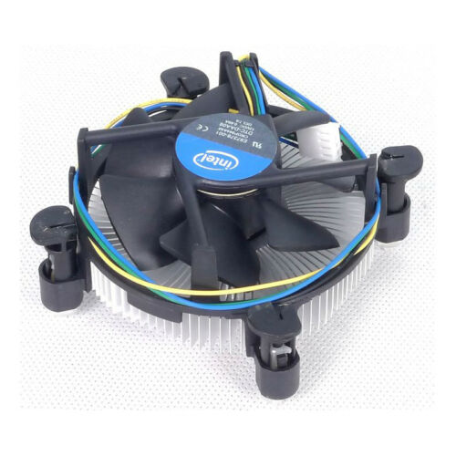

Zur Verdeutlichung:
Das ist ein CPU Kühler mit Lüfter, dieser muss fest mit der Hauptplatine verbunden sein.
Alle 4 Kunststoff-Pins müssen angezogen werden. Vorher solltest du auf jeden Fall etwas Wärmeleistpaste auf die Fläche auftragen, die den Kontakt zum Prozessor herstellt und die Wärme auf den Kühler überträgt.
Hast du keine WLP, bringt dir der ganze Kühlprozess nichts und dein Prozessor überhitzt und der Rechner geht aus.
Das ist ein Netzteil und stellt die Stromversorgung her.
