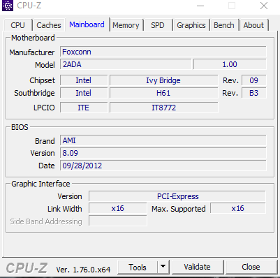

Ich habe ein Foxconn 2ADA Mainboard und stinknormale RAM Module (6Gb) drinne.
Netzteil muss ich schauen, Grafikkarte ist eine Pegatron Radeon HD 7570 1GB (Sry habe da was verwechselt gehabt)
Mainboard ist misst, Profis hier im Forum meinten auch das nur normale Module rein sollten bei dem
alten Mainboard.

Und dein Mainboard ist ausreichend - nur weil es keine blinkenden RAM's unterstützt heißt es nicht dass es "misst" ist.

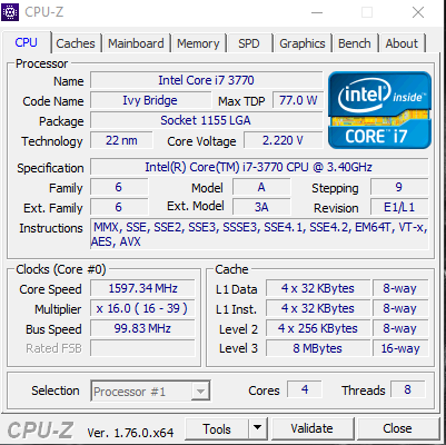

Ja, die CPU ist wirklich Gut, damit habe ich keine Probleme.
Frage dazu: Bei der Core Liste steht das der CPU 4 / 8 Kerne hat.
Im System sind auch nur 4 Aktiv, kann man die 4 weiteren Aktiven oder sollte ich das lieber lassen.

Du hast 8 Threats, nicht 8 Kerne ;): Aber trotzdem zeigt dir der Taskmanager 8 CPUs an ... es sei denn, man hat rumgefummelt. Die Kerne kann man nicht aktivieren, sie sin im Standard vorhanden!
Entweder hast du Hyperthreating im BIOS aus, oder in msconfig unter CPUs rumgefummelt.

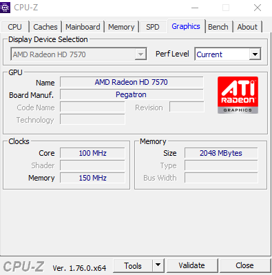

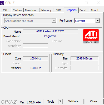

Meine Grafikkarte ist eine AMD Radeon HD 7570 Pegatron Series mit 2 GB reicht aber
nicht für Battlefield etc aus und auch bei League of Legends geht da mehr auch wenn ich
damit 50 - 99 FPS die Sek. habe.

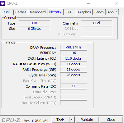

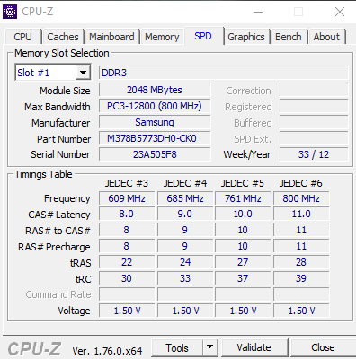

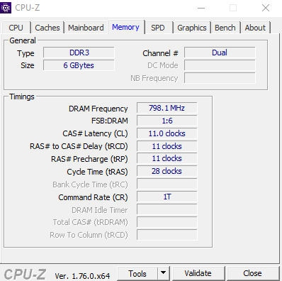

RAM reichen garnicht aus, 6 GB sind schnell verbraucht.

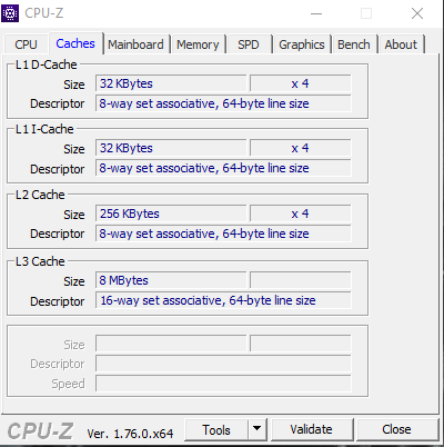

Hier mein Komplett System
Windows 10 64 Bit
