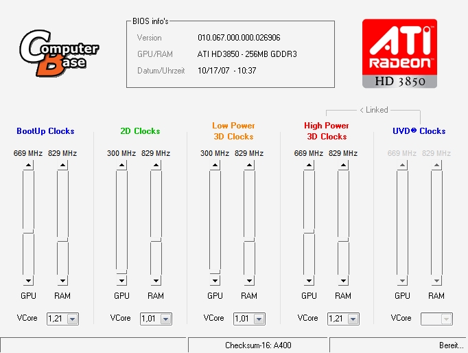

Ich muss meine Frage nochmal wiederholen:
Wenn ich die Bios-Datei von meiner Graka auslese (ohne was geändert zu haben):
Ist es normal, dass bei 2D, 3D etc. immer der selbe Wert steht?
D.h. meine Graka taktet also nie richtig runter?
Karte ist die Palit 3850 256MB
