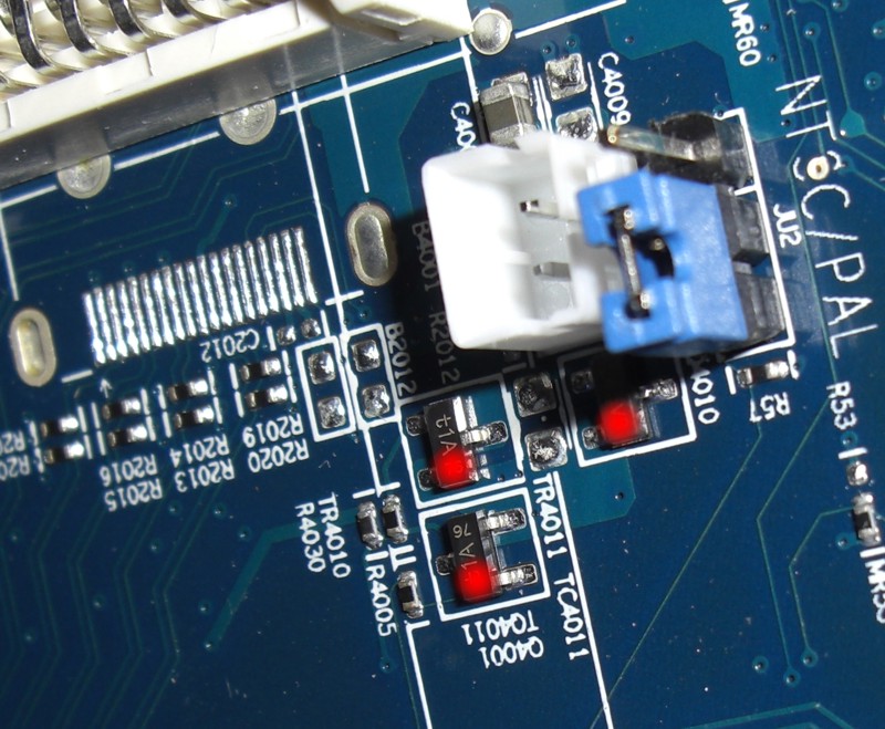

Also bei meiner Karte läuft das mit der Lüftersteuerung nur auf dem Papier.
GPU-Z sagt mir zwar dass mein Lüfter 0% macht, bis der Chip bei 70° ist und geht dann auf 100%, aber die hatte der Lüfter definitiv durchgehend, habs mit der Hand getestet.
Auch bei Rivatuner "funzt" das Steuern des Lüfters theoretisch, GPU-Z sagt mir hier auch die Prozentzahl, die ich eingestellt habe, aber trotzdem rennt der Lüfter mit Vollspeed (zumindest bleibt er, egal welchen Wert ich einstelle immer auf dem gleichen Niveau).
Woran kann das liegen, dass die richtigen Werte ausgelesen werden, aber der Lüfter einfach nicht macht, was die Karte ihm sagt?
@Moep
Evtl. hat deine Karte keine Lüftersteuerung (hardwareseitig) verbaut. Ist meist an einer Ansammlung von kleinen Transistoren zu erkennen... Ich mach mal ein Foto
Da die Karte eingebaut ist, kann man es evtl. nur sehr schlecht erkennen, aber schau mal, ob du bei deiner Karte in der Nähe des Lüfteranschlusses die kleinen Transistoren finden kannst.
