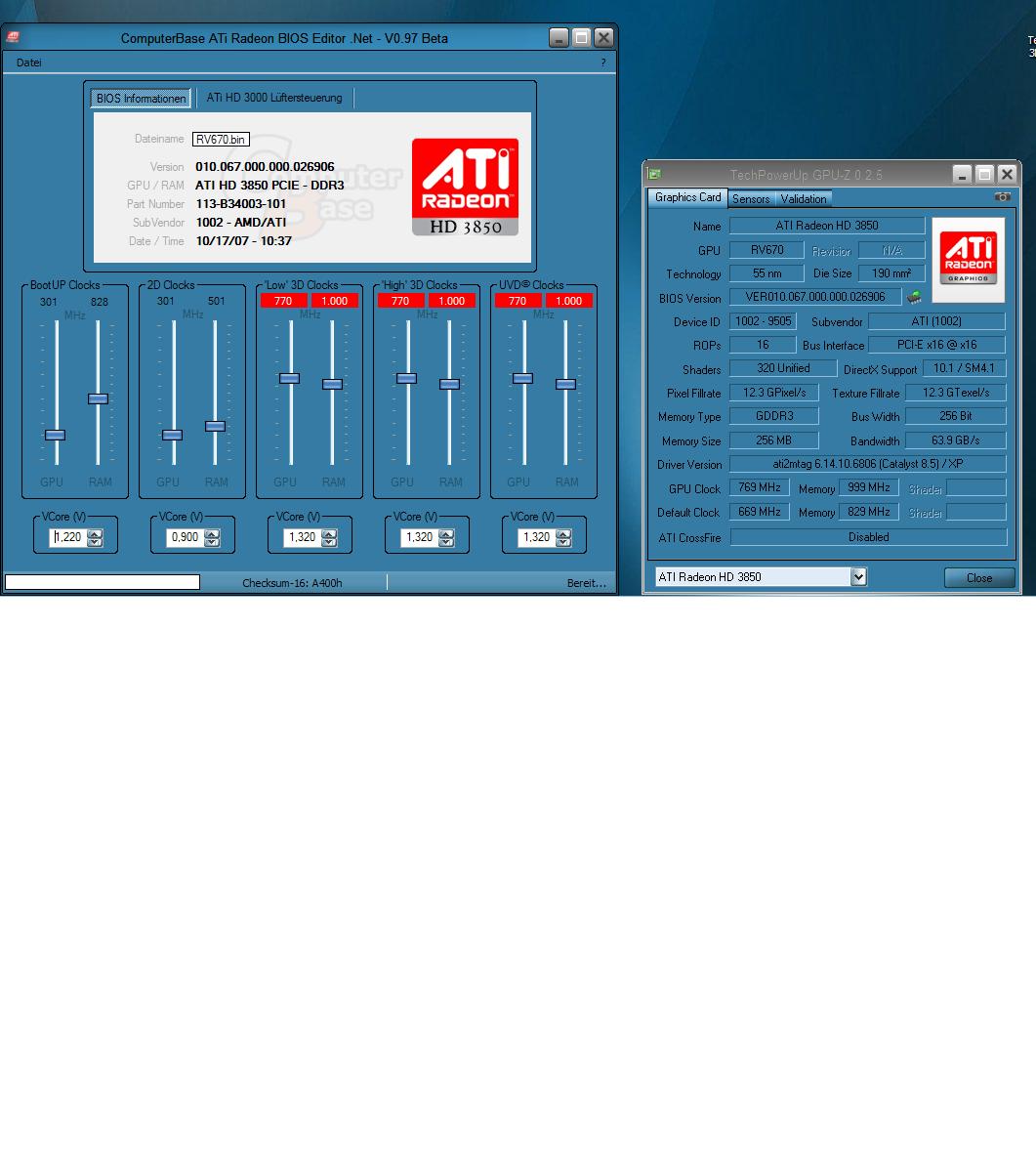

So Leute :)
Das mit dem im Dos Flashen wollte nicht so richtig und meine Geduld war auch am Ende, deshalb habe ich es mit ATIWinFlash gemacht und es läuft ohne Prob. siehe Bild.....
Dann hätte ich noch ne Frage... Was ist das Limit der Karte mit den Stock Kühler, also TEMP, Volt und Takt???
