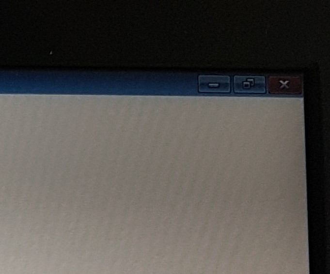

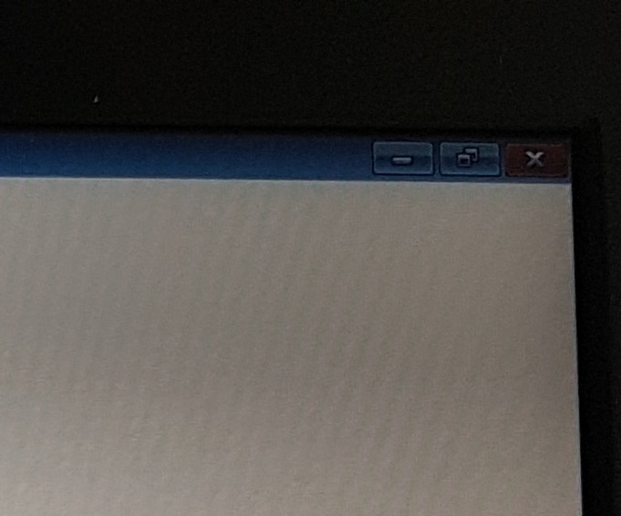

Wenn ich dann etwas zu schnell scrolle, dann wechselt die Ansicht des Tab zu Vollbild und der Rahmen sieht dann aus wie bei Win XP, es wird kein Inhalt dargestellt.
Firefox lässt sich dann für 5- 10 sec nicht bedienen, anschließend ist das der CB Tab geschlossen.

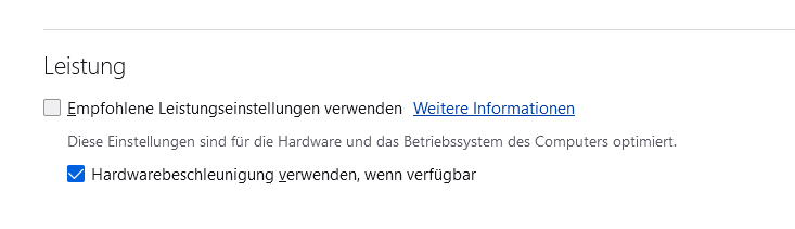

bei mir scheint es mit der Einstellung "Leistung" im FF zusammen zu hängen.
Entferne ich das Häkchen unter "Empfohlene Leistungseinstellung verwenden" und lasse "Hardwarebeschleunigung verwenden wenn verfügbar" gesetzt, dann ist der FF die letzten Minuten nicht mehr gecrasht

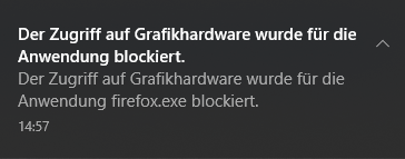

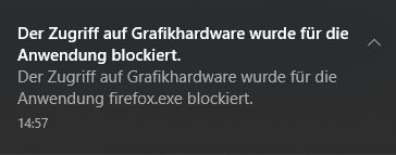

Diese Meldung zeigt mir Windows vereinzelt nach dem crash an:
