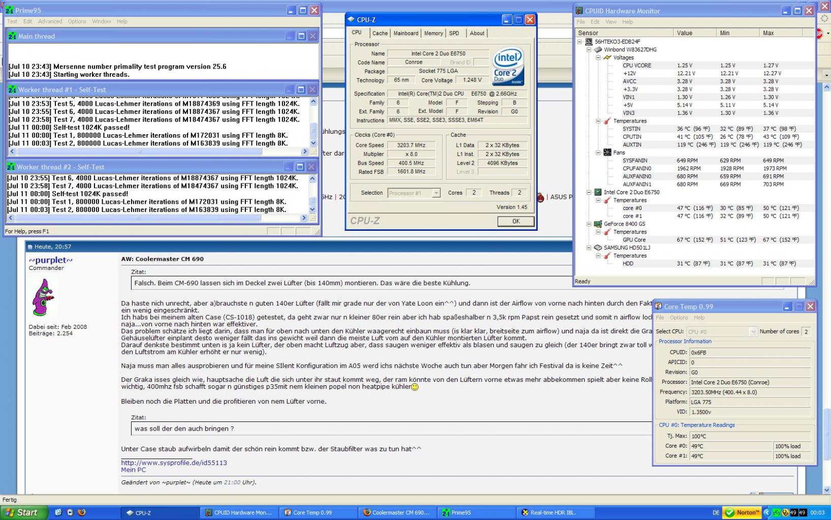

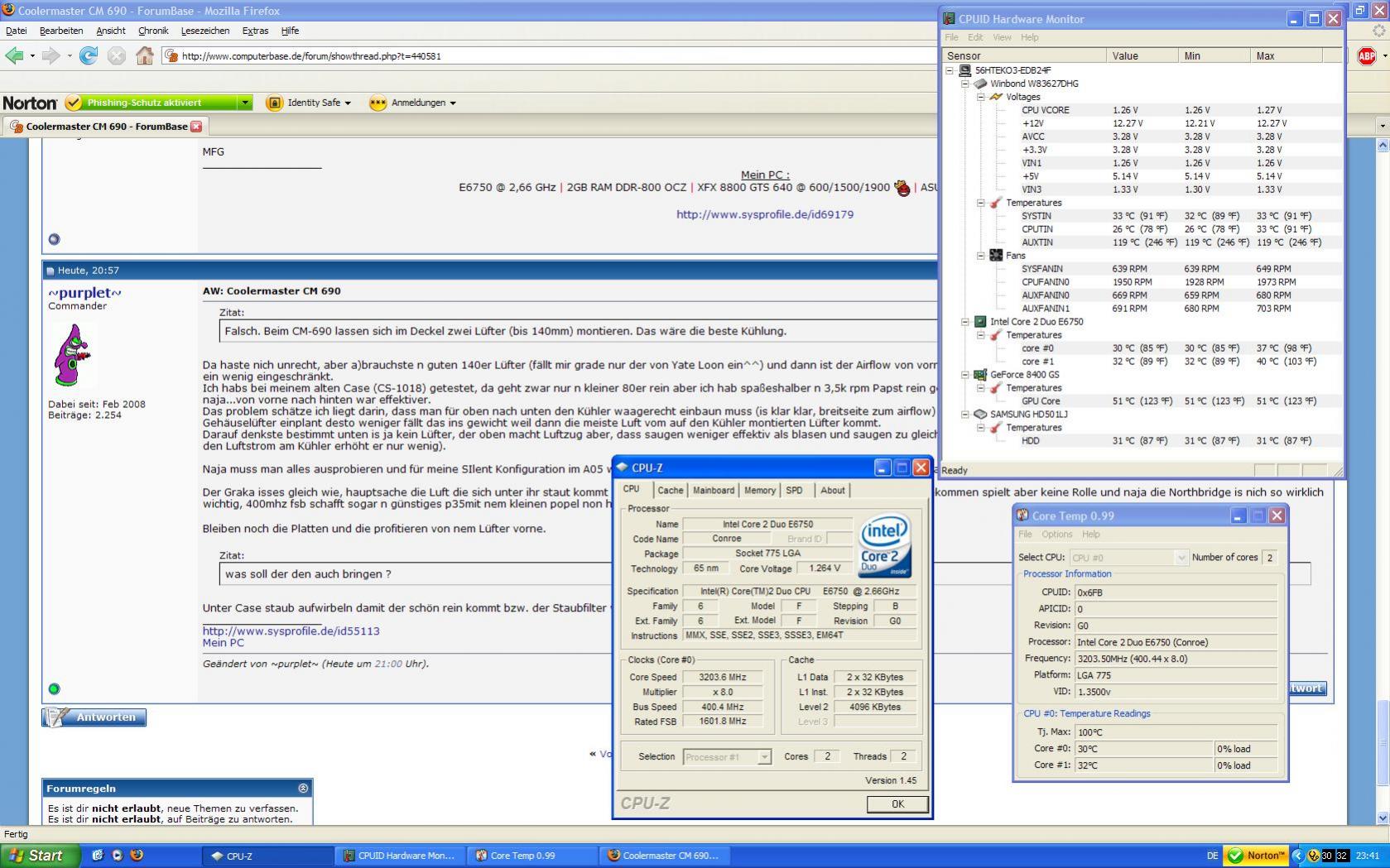

Ich hab oben 2 x 120mm Lüfter (NB BlackSilent XL1 Rev.3 @ ~ 650-700 U/min) und vorne 1 x 120 mm (gleiches Modell wie die zwei oben montierten) verbaut.
Unten hab ich den Staubschutz entfernt (hab kein Staub im Gehäuse;) ) und die restlichen Oeffnungen wurden mit 12mm Dämmmatten von "ich bin leise" abgedichtet. Naja, eigentlich wurde das komplette Case gedämmt.
CPU-Kühler ist zurzeit ein Hyper TX2, wird aber am Wochende von einem Gross Clockner ersetzt und die CPU auf 3.6GHz hochgeschraubt. Der Hyper kühlt bei voller Drehzahl recht passabel, aber der Lärmpegel ist für mein Empfinden "zum schreiend Davonlaufen". :D
Ebenfalls wird am Wochenende die GraKa ersetzt. HD4870 mit Acellero S1 & NB XL1 @ ~ 700 U/min.
Festplatte wurde bereits in einer 12mm Dämmmatte eingepackt und mit Isolierband rundum zugeklebt.
Ferner habe ich sie mit elastischen Gummibänder befestigt. Schwimmend so zu sagen.
Die Temperaturen sind ganz ok und werden es mit Sicherheit auch mit der HD4870 bleiben.
Wenn auch nicht sonderlich aussagekräftig, hier zwi screens: 1 x idle und 1x load (3D) mit Dual-Prime und real-time HDR IBL. Raumtemperatur 23°C (klimatisierter Raum).
