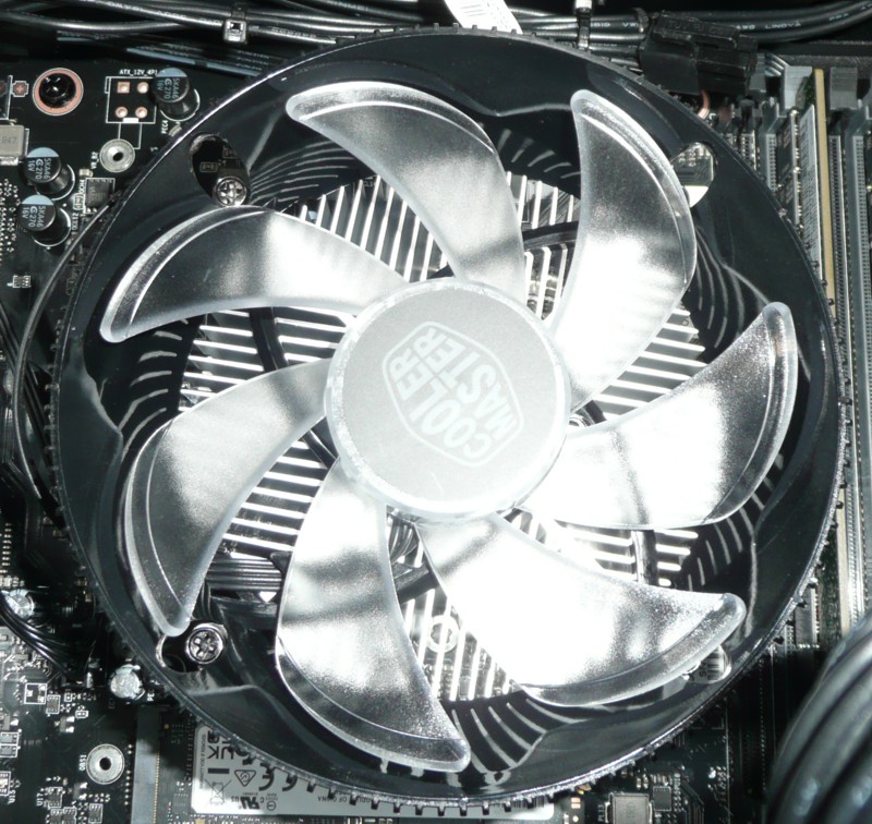

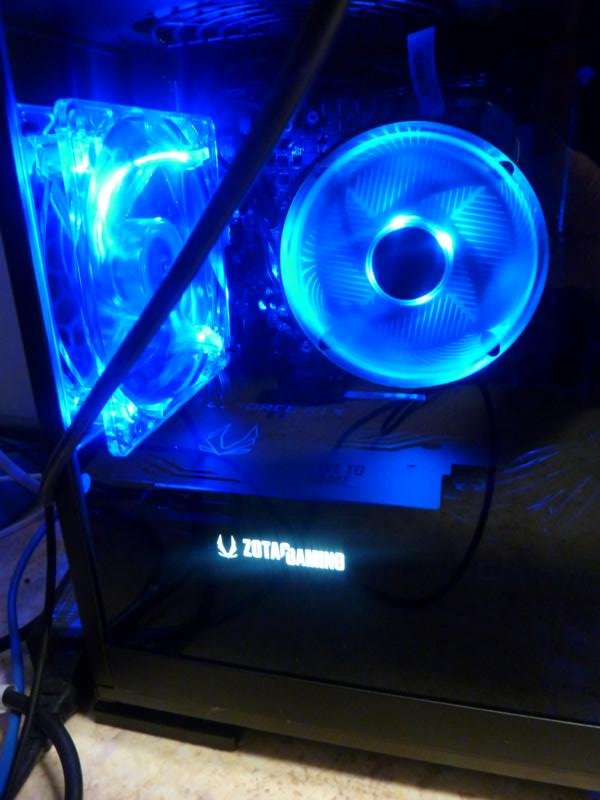

Hallo Auskenner, habe heute meinen neuen Medion erazer Engineer X10 bekommen. Der CoolerMaster sitzt auf dem Intel i7-11700 und ist rund 55 mm gesamt hoch mit rd. 35 mm Alukörper und rd. 120mm Lüfterdurchmesser. Erscheint mir etwas schwach für die CPU unter Volllast, welche ich aber noch gar nicht getestet habe.
Könnt Ihr mir bitte sagen, was das für ein Modell ist, damit ich die Daten/Erfahrungen einmal recherchieren kann?
Das Gehäuse ließe eine maximale Bauhöhe von rd. 15,5 cm zu.
Gibt es dafür eine Empfehlung für einen guten Towerlüfter o.ä.?
Ein leises Laufverhalten im idle(Office und bei mäßiger Belastung ist mir besonders wichtig.
Es sollte wieder ein Luftkühler sein.
Scythe oder Mugen sind mir sehr gut in Erinnerung geblieben.

Vlt. zu erst testen wie funktioniert die Energie Verwaltung seitens Mainboards. Wenn MoBo restriktiv OEM typisch CPU zügelt, der Kühler ist für 70W ausreichend.
Der Kühler kann konstruktionsbedingt nur Mist sein. Ein ordentlicher Tower-Kühler wäre natürlich deutlich leiser und/oder kühler, unabhängig davon, ob die CPU mit diesem Mini-Kühler nun unter Last überhitzt oder nicht.
Ist immer noch gut: Scythe Mugen 5 oder Scythe Fuma 2. Stärkere Kühler mit Höhe ≤155mm findest du wahrscheinlich nicht. Wenn es auch einige Millimeter höher sein darf, gibt es dann auch einige Alternativen von anderen Herstellern (Arctic Freezer 34 eSports DUO, Thermalright Macho, SilentiumPC Grandis 3, ...).
Edit: Falls noch ein älterer Luftkühler vorhanden ist, kann der evtl. weiterverwendet werden. Bei den Intel-Sockeln hat sich da bzgl. Kühlermontage afaik lange nichts geändert, ein Kühler für LGA 1155 passt auch auf den aktuellen LGA 1200.

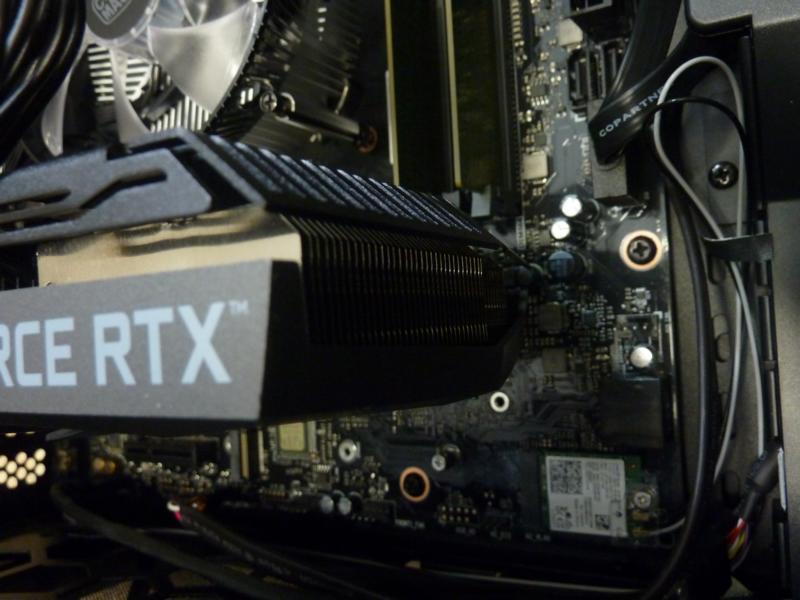

auf deinem foto wirkt es so als hätten die VRMs auf dem MB keinen kühler. wenn das der fall ist würde ich hier von nem tower-kühler klar abraten.
der 6600K aus deiner signatur hat 91W TPD und ein 11700 darf auch nach Intel-vorgaben für nen kurzen zeitraum über 200W schlucken. die 65W TDP sind hier komplette augenwischerei bzw wenn diese eingehalten wird verliert man bei hoher last richtig viel leistung.

BTT: Kühler würde ich erstmal ausprobieren. Wenn Medion den verbaut, ist der mit dem Setting validiert worden. Top-Blower haben ja ganz allgemein den Vorteil, dass Sie die Spannungswandler ebenfalls mit im Luftstrom haben. Die Bauform ist grade bei der niedrigen TDP kein Ausschlusskriterium.
RAM bei der Möhre ist auch grundsolide. Mit Samsung als Vendor macht man da nichts falsch und die 5% hin oder her wiegen die Nachteile von RAM der nicht nach JEDEC läuft imho nicht auf. Board wird ein MSI OEM sein. Gibt besseres, aber in dem Bundle wird das kaum Probleme machen. Netzteil weiß man nicht, aber du hast ja auch drei Jahre Garantie.

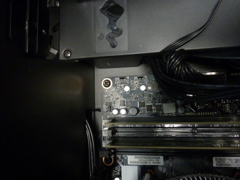

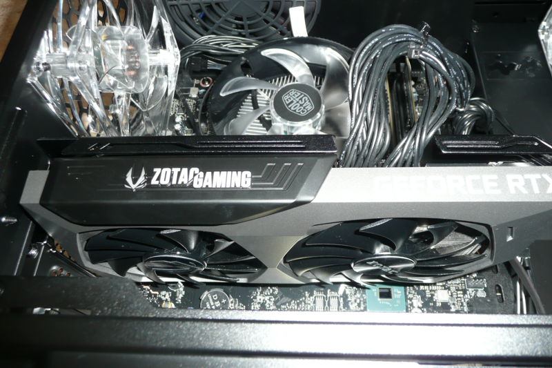

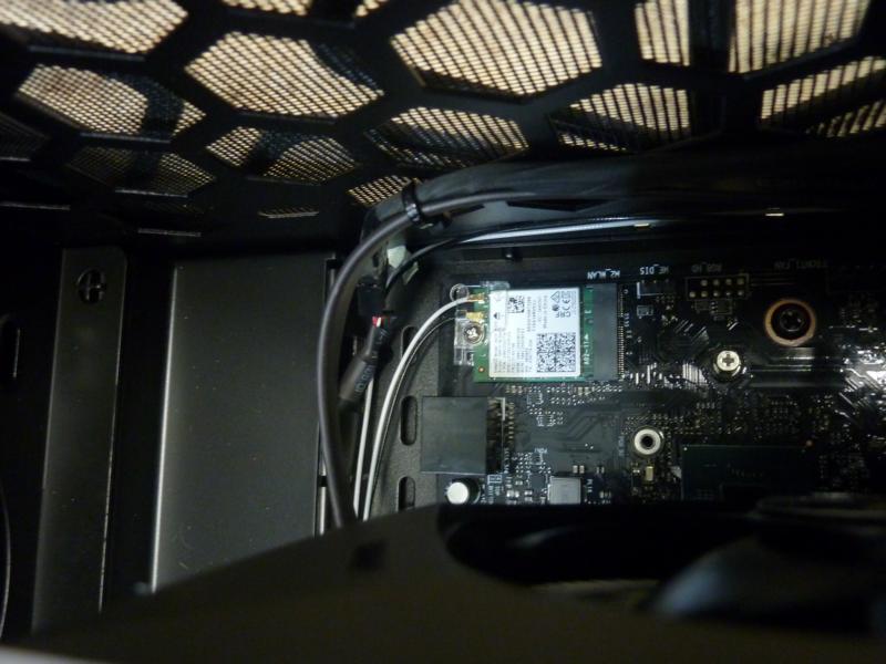

Ich wühle diesen Thread noch einmal hervor. Magst du noch mal Bilder vom Mainboard, Netzteil und generell vom Innenleben des Rechners machen? Die GPU ist von Zotac, daher weniger relevant. Aber der Rest ist interessant. Wäre cool. :)
Das habe ich schon an anderer Stelle hier im Forum erledigt und verlinke einmal darauf.
Das NT ist ein InWin B65E 650W. Sieht ganz aufgeräumt aus, aber man hört den Lüfter.
Bilder zum PC findet man zu Hauf bestimmt unter den Produktnummern MSN10024147, MD34515.
Mainboard ist ein ECS B560H6-EM.
Lässt sich jetzt für mich nicht gut fotografieren. Vor lauter Schwarz erkennt man kaum was auf den Bildern und auch das Scharfstellen ist mühsam.
