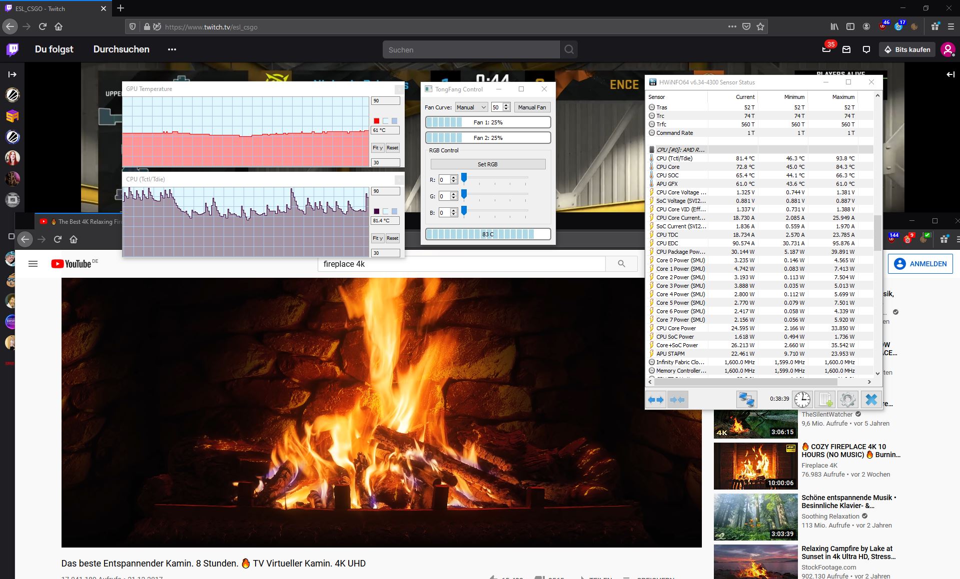

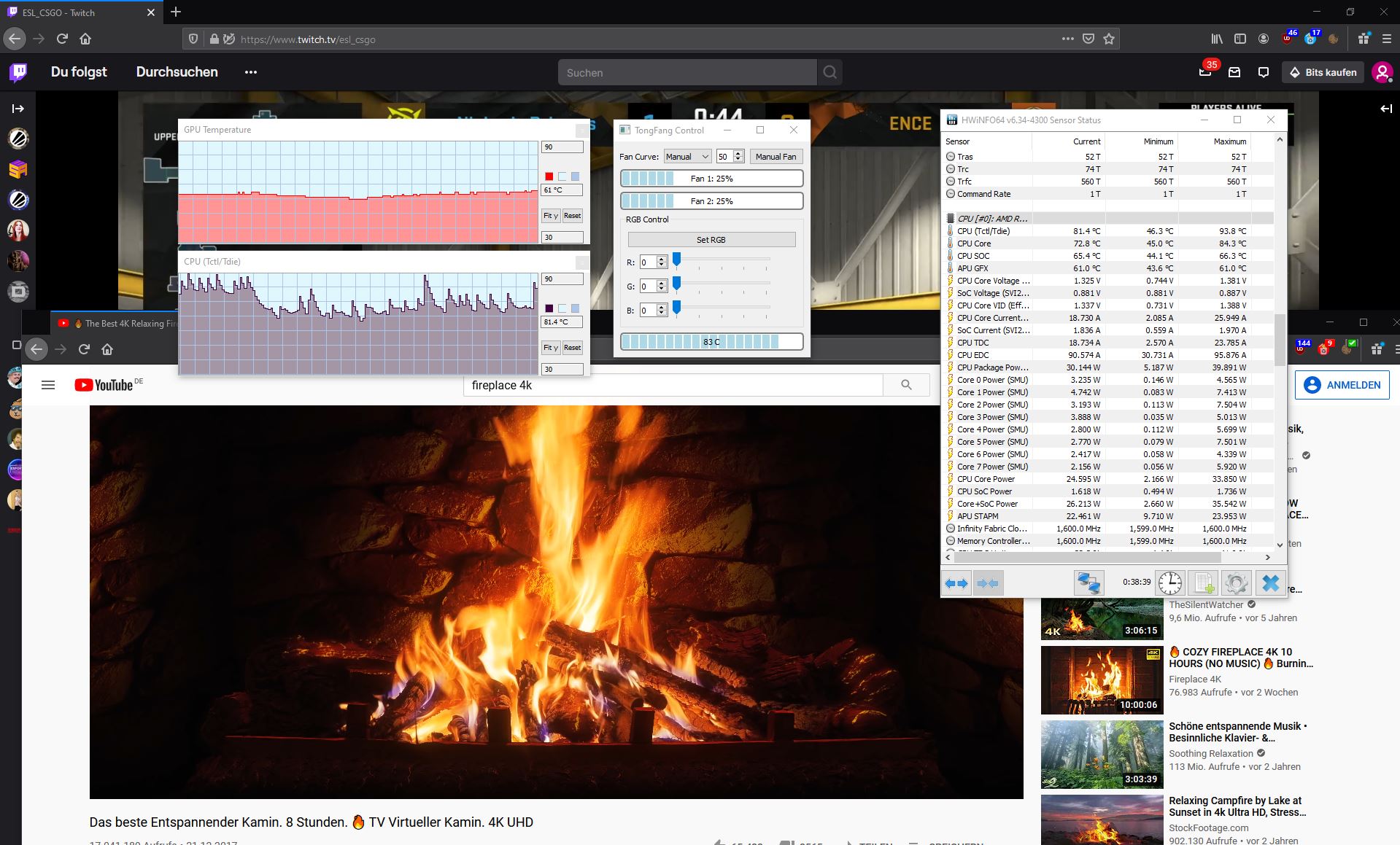

Habe jetzt auch mal das Tool von MyHandsAreBurning ausprobiert. Noch nicht so richtig für den Endnutzer zu Empfehlen (Python Skript in der Kommandozeile Starten) aber das Ergebnis kann sich sehen lassen.
Ich habe jetzt Kontrolle über meine Lüfter! Damit habe ich das letzte Problem das ich hatte gelöst. Am Schreibtisch mit zwei Bildschirmen via DP ist der Laptop nämlich immer wieder etwas lauter geworden. Auch wenn ich die CPU auf 10 W runtergeregelt hatte, denn die Hitze kam von der GPU die ja mit externen Bildschirmen immer Läuft.
  • Laptop liegt zugeklappt und ein bisschen zugestellt auf dem Schreibtisch.
  • Ich habe jetzt gerade nur den Energiesparplan "Ryzen Optimized Balanced" an.
  • Control Center habe ich vor dem start des Tools auf Balanced Silent gestellt.
  • Das Tool gestartet, "Fan Curve" auf "Manual" und "50" => Beide Fans auf 25%
  • Angeschlossen sind 2 Bildschirme mit 1900x1200 via DP port.
  • Twitch läuft mit 1080p, ein Youtube Video läuft mit 2160p
  • Im Firefox sind ca. 30 Tabs offen.
  • Es sind noch ein paar mehr Programme offen.
ES IST STILL! Und die GPU war nur mit Twitch auf 55°C, mit Youtube auf 60°C
Die CPU boostet ohne Ryzen Controller natürlich soviel sie kann. Während ich weg war und die Videos habe laufen lassen hat sie sich zwischendurch mal eben mit 40 W auf 93°C hochgezogen. Meist ist sie aber eher bei 65 - 75 °C was völlig okay ist. Nach 20 Minuten testen ist der erste Eindruck sehr gut. Jetzt möchte ich mir ein eigenes Profil anlagen mit nem 15 W Limit auf der CPU und 25% Fanspeed für non-3D Alltag/Webbrowsing.
Warum nicht gleich so?
UPDATE:
Mit einfacher begrenzung auf 15 W Longboost und 25 W short boost ist die CPU direkt wieder runter auf 60°C und chillt da.
