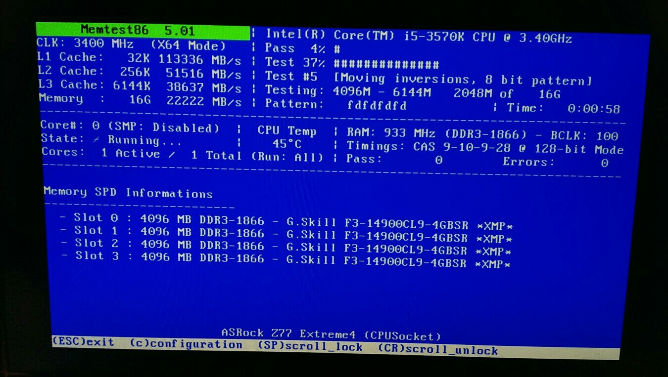

Ok hab mir gerade den Memtest für USB heruntergeladen und teste mal....
Eine Frage habe ich aber noch....
Wenn ich das XMP Profil als gültig geladen habe brauche ich doch nichts mehr manuell einstellen oder??
Endergebniss mit allen Riegeln verbaut:

SIeht sauber aus, würd sagen an deinem OC Profil war was nicht Stabil. TAkte wenn am besten nochmal ganz von vorne und lies dir nochmal alle Overckloking Guides zu deinem Sockel und CPU durch. Was du noch machen kannst, ist deine CPU mit STandard Settings in Prime 95 zu benchen, damit kannst du auschließen das deine CPU die Standard Settings nicht mehr schafft. Würd das einfach mal 6 STunden durchlaufen lassen, wenn das dann auch läuft sollte mit deinem Rechner alles soweit inordnung sein und erst dann würde ich nochmal probieren zu übertakten.;)
