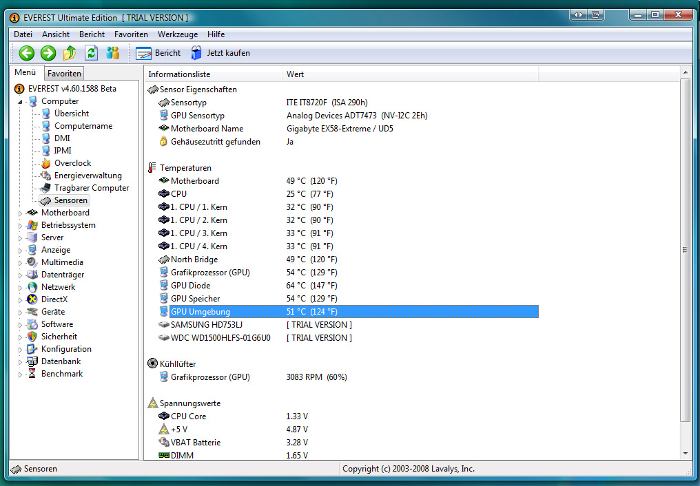

jaja das ist mir ja alles bewusst...dennoch ist es so, dass ältere everest versionen da eben die werte fehlinterpretieren. der threadersteller ist ja auch mit allen temperaturen zufrieden bis auf die cpu-temperatur. u da ist offensichtlich ein auslesefehler, da die cpu-temp praktisch die werte des motherboard hat. 2 hohe temperaturen die fast identisch sind, sind in der regel auf diesen boards eben die mainboardtemp und die northbridgetemp.
sprich die eigentliche cpu-temperatur wird bisher noch gar nicht angezeigt!
zb meine idle-werte (graka is grad bei rma deshalb macht die luftgekühlte das mainboard doch recht warm)
Motherboard 49°
Cpu 25°
1. Kern 32°
2. Kern 32°
3. Kern 31°
4. Kern 31°
North Bridge 50°
hab noch n screen angehängt
Hört sich für mich nach zu wenig an...aber jut...
tza
Das ist richtig, die Werte sind etwas niedrig, sollten im IDle etwa bei 45° C liegen - aber das ist stark vom
CPU-Lüfter abhängig. Und die Intel-CPU's sind dafür bekannt, daß sie eine komplizierte Temperaturverschlüsselung verwenden, die zu Auswertefehlern führt.
Schau doch mal ins Bios, dessen Temperaturangabe kann man am ehesten vertrauen.
