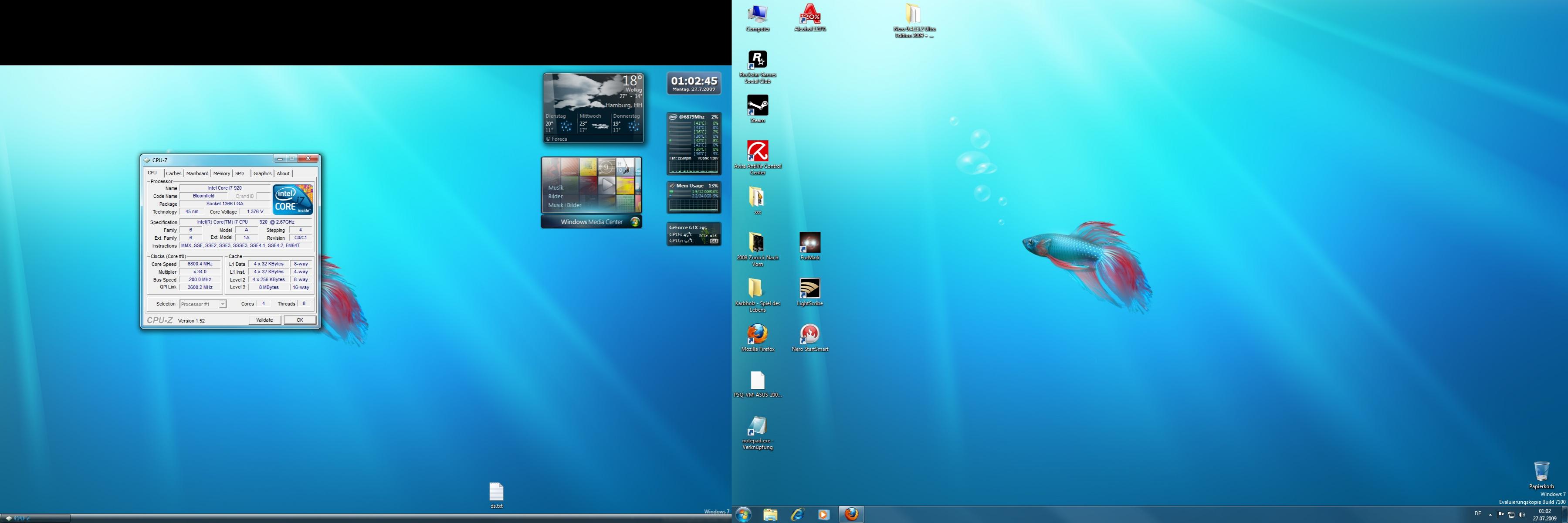

Moin,
bin grade dabei meinen Core i7 zu übertakten.
Da er eben nicht stabil lief habe ich die Spannungen ein bisschen angehoben.
Danach habe ich gebootet.
Und siehe da 6.8 GHz:D. Zur Info 4GHz waren angepeilt.
Zuerst dachte ich an einen AUslesefehler, aber CPU-Z sagt das gleiche...
Und er ist wirklich schneller.
Habe ich im Intel Burn Test vorher 50GFlops geschafft, schffe ich nun 78GFlops...
Und woran liegt es: Der Multiplikator hat sich anscheinend von lleine auf 34 anstelle von 20 gestellt...
Habt ihr sowas schon mal erlebt?
Und das Ding läuft auch nich ziemlich stabil:p.
Gibt es dafür eine Erklärung?
Hier mal ein Screen:

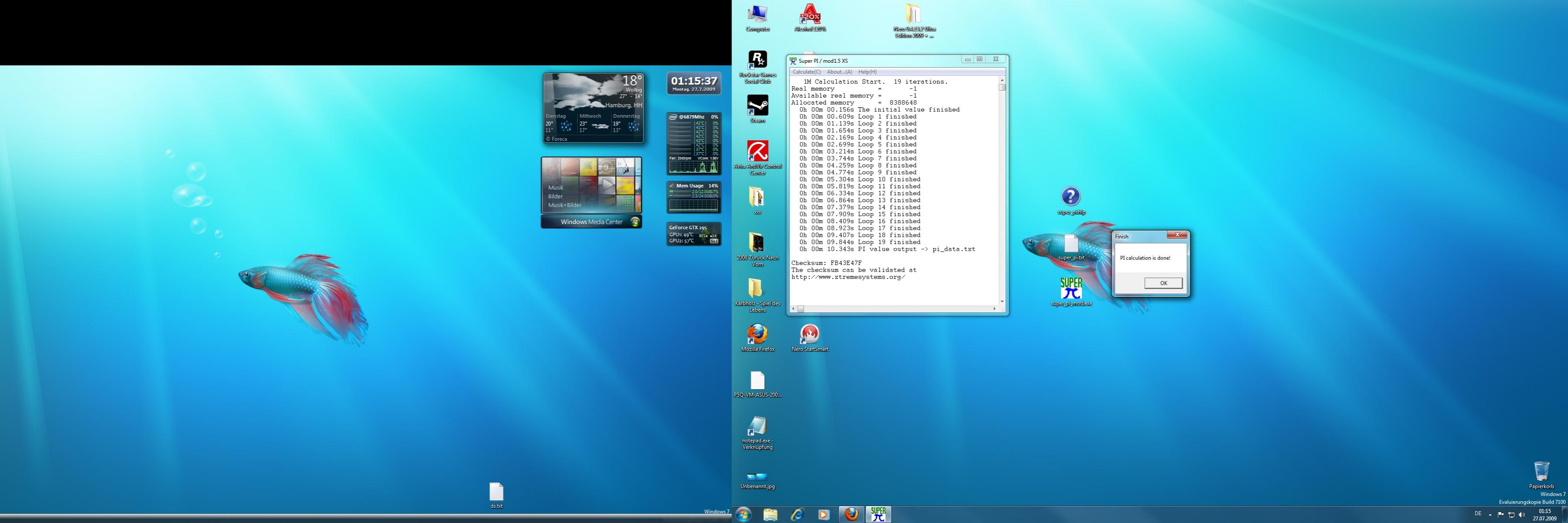

Also SuperPI braucht 10sec für die Berechnung von 1M- denke nicht das das ein Rekord wird.
Finde es echt sehr komisch- sogar nach dem rebooten läuft die CPU noch mit 6.8GHz...
MfG
Mache einen CMOS-Clear oder wie das heißt. Und wenn das nicht hilft ein BIOS-Update.
Uhh O_o
10 sec superpi deuten aber auf maximal 4 ghz hin
6,8 ghz ohne ln2 oder helium unmöglich
dein board wird wohl nen problem haben
bios update oder Cmos reset könnten helfen
aber normal ist das nicht :D
Hab mal nen ClearCmos geamcht und alles wieder eingestellt.
Läuft jetzt wieder normal ;).
Komische Sache...
