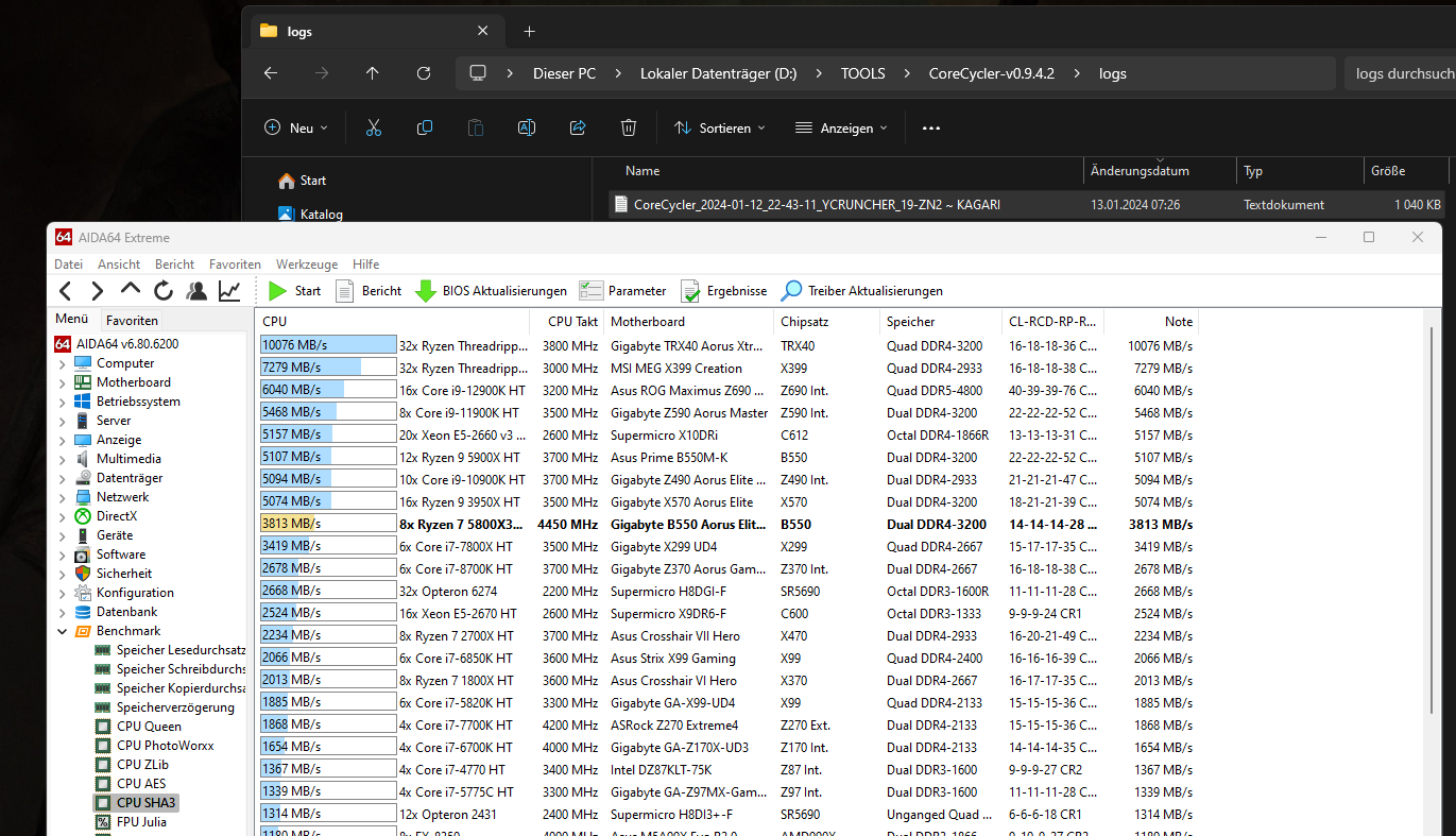

Corecycler ist was für langes Testen.
Wer auf die Schnelle (max. 10 Sekunden) rausfinden will, ob der CO zu 80 % korrekt eingestellt ist,
der nutzt den Benchmark SHA3 von AIDA64.
Der Benchmark ist Heavy-Hardcore für den CO.
Ich möchte wetten, bei jedem 2.ten User crasht Win sofort weg. :D
Reaktionen: BetaHydri
Auch CC stabile Werte crasht der SHA3, kann ich nur empfehlen..

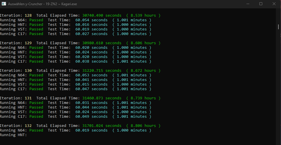

Hab von 12.01 -> 13.01 über Nacht CC(N64+HNT+VST+C17) laufen lassen, siehe Log-File. 1040 kb ;-)
-------------- CoreCycler v0.9.4.2 started at 2024-01-12 22:43:15 --------------
Log Level set to: ..................... 2 [Writing debug messages to log file]
Stress test program: .................. Y-CRUNCHER
Selected test mode: ................... 19-ZN2 ~ KAGARI
Logical/Physical cores: ............... 16 logical / 8 physical cores
Hyperthreading / SMT is: .............. ON
Selected number of threads: ........... 2
Runtime per core: ..................... 4 MINUTES, 16 SECONDS
Suspend periodically: ................. ENABLED
Restart for each core: ................ OFF
Test order of cores: .................. 0, 1, 2, 3, 4, 5, 6, 7
Number of iterations: ................. 10000
Selected y-Cruncher Tests: ............ N64, HNT, VST, C17
Dieser Test (Spoiler) in AIDA64 ist gemeint? Na dann.. ist ein 5800x3D -30 all Core
Editiert: Ebenso mit AIDA64 7.00.6700

Ist soweit durchgelaufen (bislang) - 0 errors
Aida sagt das @ SHA3 test:
Reaktionen: Fas7play
Dazu müsstest du dich mit dem "Bench-Großmeister" unterhalten.
Kann nur Beitragen dass HNT zum Quicktest verwendet wird und N64 mit dir besagte "fehlerhafte" CPU förmlich zerlegt hat.

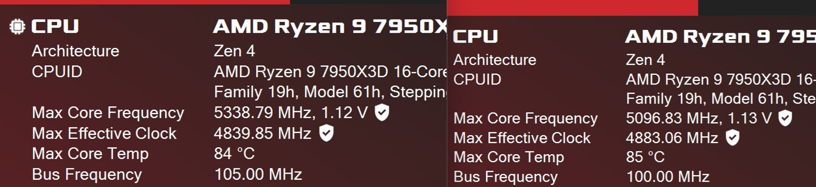

Wer 7950X3D + ECLK nutzt, sollte immer für CCD0\1 einen CO-Wert Allcore einstellen.
Mit ECLK, was eine echte Frickelei sein kann, hat man i.d.R. eine höhere ALLCORE_Frequenz und somit mehr CPU-Power. Wer das letzte an Performance aus der CPU holen will, kommt um ECLK nicht herum.
Standard: 7950X3D; Boost OFFset + 200 MHz
ECLK: 7950X3D; Boost OFFset - 300 MHz, ECLK 105
Ich hab die CPU ausoptimiert, ich mache da nichts mehr.
