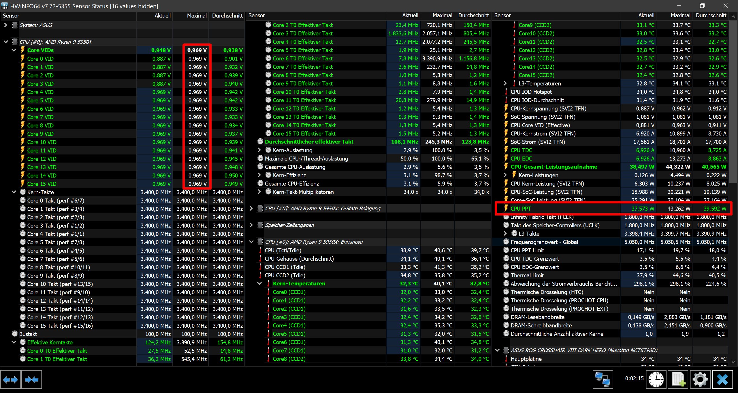

Wenn vorher der CO eingestellt war, bleibt dieser und wirkt auch weiterhin. Ich habe das anhand von Screenshots bei Benutzung von CoreCycler und HWiNFO64 belegt:
PBO deaktiviert und CO +30 für alle Kerne (höherer Stromverbrauch / CPU auf 3,4 GHz beschränkt)
PBO deaktiviert und CO -30 für alle Kerne (niedrigerer Stromverbrauch / CPU auf 3,4 GHz beschränkt)
Jetzt kommt aber der Knackpunkt des ganzen, der die Frage abschließend klären sollte.
Hast Du nun zeitaufwendig alle Kerne mit aktiviertem PBO auf Stabilität geprüft und die Grenzen eines jeden Kernes herausgefunden, dann gilt diese Einstellung natürlich nur bei aktivierter PBO.
Sobald PBO deaktiviert wird und sich Dein Mainboard genau so verhält wie meines, dann solltest Du alle Kerne mit deaktiviertem PBO neu testen. Denn durch die Taktbeschränkung auf maximal 3,4 GHz kann der CO nach unten hin angepasst werden. Je nach Güte der CPU könnte es möglich sein, dass jetzt alle Kerne mit -30 stabil laufen.

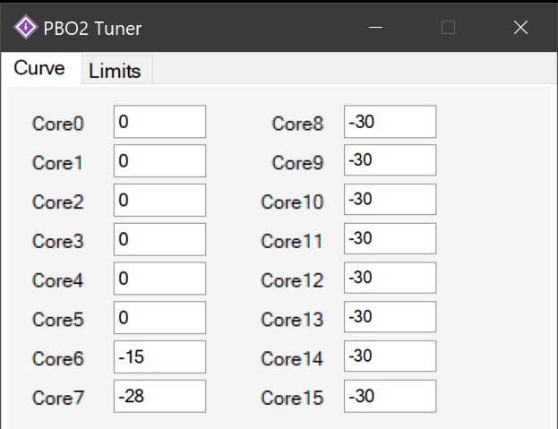

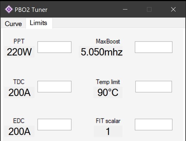

Mein 5950X ist derzeit wie auf dem Screenshot zu sehen eingestellt und hat für die Kerne 8-15 bisher mit dem CoreCyler 82 Durchläufe erfolgreich geschafft. Die Kerne 6 + 7 33 Durchläufe. Mal sehen wo hier das Ende der Fahnenstange ist...

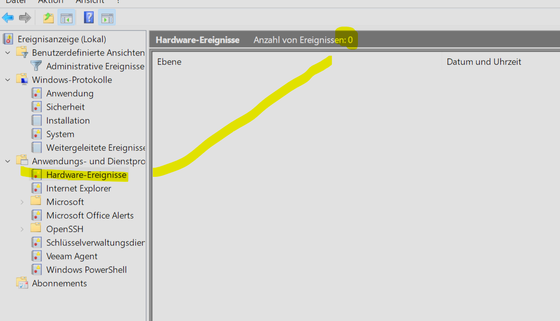

Bzgl. Crashes/Errors oder Hardwarefehler - in der Ereignisanzeige, diese müssten dann (neben dem Aussteigen der Cores im Testprogramm) hier aufploppen?:
Das mit den WHEA-Einträgen wird hier ab 18:20 gut erklärt:
Reaktionen: Tanzmusikus
WHEA werden per default - soweit mir bekannt - unter AM5 nicht mehr geloggt
einige BIOSe bieten die möglichkeit dies manuell zu aktivieren - mein ASUS z.B. - aber selbst da habe ich noch keinen einzigen WHEA geloggt bekommen...
bei ASUS im BIOS zu finden:
Danke für den Einwand. Wenn das so ist, dann hat man diese Möglichkeit bei AM5 wohl nicht immer.
Bei Interesse lässt sich das ja schnell selbst prüfen, ob Crashes oder Fehler beim Corecycler dort wie im Video beschrieben auftauchen oder nicht.
In dem Fall, dass man Fehler im laufenden Betrieb nicht dokumentiert bekommt und nachvollziehen kann, würde ich von halb-getesteten CO-Einstellungen auch klar abraten.

In der Ereignisanzeige konnte ich nichts feststellen. Aber das Log vom CoreCycler müssten ja ausreichen.
Für mich heißt das, dass Core 0 & Core 6 durchlief und er dann beim Core 1 ausgestiegen ist -> Freeze
Falls korrekt, erhöhe ich nun den negativen Offset für Core 1 wieder um 5 (auf -20) und lasse alle anderen Cores auf -25 und spiele das Spiel weiter.
Ein erneuter -30 Versuch (für alle anderen außer Core 1) scheint mir irgendwie nicht sinnvoll, oder könnte es doch was werden? Bzw macht es vllt. Sinn dann zum Schluss die "guten" Cores noch mit -30 zu checken?
