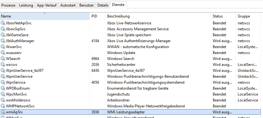

Dann starte mal den Dienst.
Und schau mal nach ob der folgende auch aktiv ist.

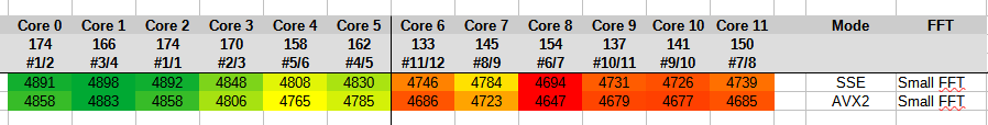

sp00n.82 schrieb:
höhere Temperatur in dem getesteten Kern erzeugt, wodurch der Boost-Takt halt nicht so hoch gehen kann. Und evlt. liegen auch noch andere Spannungen an.
Ich hab das mal getestet, so sah das bei mir aus:
