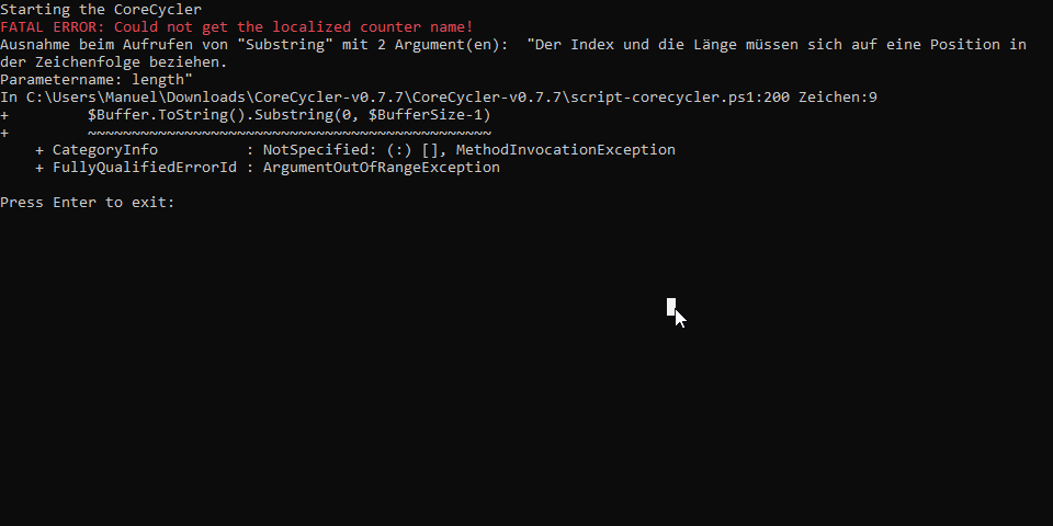

Gibt übrigens evtl. noch das Problem, dass die Prozesscounters nicht existieren, das Problem hatte ich auf meinem System, musste diese neu erstellen, jetzt läuft es mit dem Workaround vom Discord... Evtl. kann man da auch einen Fehler einbauen, wenn er die nicht findet ;)
Die neue Version, die ich später hochladen wollte, sollte das Problem mit den deutschsprachigen bzw. generell nicht-englischsprachigen Windows-Versionen beheben, ebenso enthält es am Anfang einen Check, ob der Counter überhaupt verfügbar ist. Und die Batch-Datei, die das dann wieder aktivieren sollte ist auch dabei (muss aber manuell ausgeführt werden, will das nicht gleich automatisch starten).

Noch ein Problem von einem User auf dem Discord. Scheinbar braucht der C# Code für den "Window Getter" .NET Framework 3.5, was man nachträglich in den Windows Features aktivieren muss. Vielleicht macht es Sinn dafür einen Check einzubauen und/oder eine Option das Feature zu installieren?

@cm87
Hmmm. Was passiert, wenn du folgenden Code in einem Powershell-Terminal ausführst?
PowerShell:

@cm87
Dafür hatte ich auch die Batch-Datei im /troubleshoot Ordner hinzugefügt.
Eigentlich hätte bei dem Fehler ein Hinweis auf den Eintrag in der Readme angezeigt werden sollen, bei dir ist er aber vorher schon rausgesprungen. 🤨
Btw, der Performance Logs and Alerts Service scheint auch gar nicht benötigt zu werden, bei mir ist er zumindest auch nicht aktiv.
// Edit
Doch nicht, die Meldung käme erst später, wenn der lokalisierte Name herausgefunden werden konnte. Dann füge ich das da auch noch ein.
Version 0.7.8.1 ist jetzt online, sie beinhaltet die Prüfung auf die .NET-Version (explizit 3.5 war übrigens gar nicht notwendig, das war eine unnötige Beschränkung, 4.x scheint auch zu gehen, nur drunter sollte es nicht sein) und die bessere Fehlermeldung bei dem Problem von @cm87 (hoffe ich, das ist blöd zu testen).
