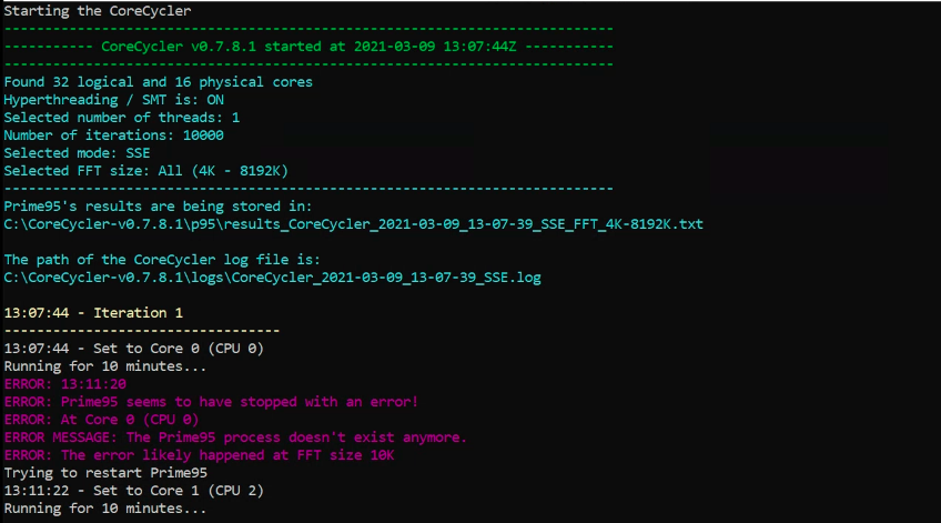

Bei mir wirft das Script sporadisch diesen Fehler aus. Prime95 lÀuft allerdings im Hintergrund weiter, allerdings wieder auf Kern 0. Scheint mir also als ob er die Prozessor Zugehörigkeit vergeigt.
Kann man nicht auf einen Kern zurĂŒck fĂŒhren, kommt wie gesagt sporadisch mal.

Wie wird denn erkannt, dass Prime mit einen Fehler abgebrochen hat? CPU Last? Könnte es an dem 16 Kerner liegen?
Interessant finde ich, dass das Tool richtig ausliest, dass bei 10k ein Fehler erkannt wurde, jedoch zeigt es mir die Message erst, wenn ich Prime manuell schlieĂe.
In der nĂ€chsten wird das aber geĂ€ndert, es sucht dann alle 10 Sekunden zuerst nach einer Fehlermeldung in der results.txt und schaut erst dann, wenn keine solche gefunden wurde nach der Prozessorauslastung. Ich hoffe damit, ein paar der MerkwĂŒrdigkeiten vermeiden zu können.
