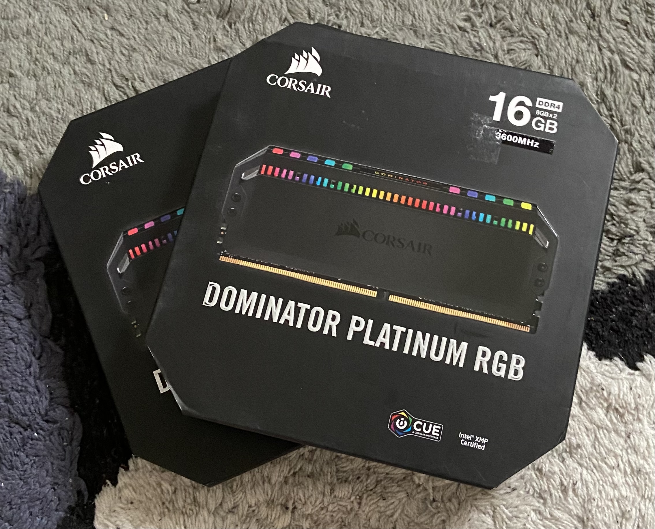

RAM: 2x (16GB - 2x8GB) Dominator Platinum 3600MHz (Also ingesamt 4 RAM-Bänke/Riegel zu je 8GB - zwei 16GB Kits mit je 2x 8GB) - CMT16GX4M2C3600C18

Solange es der gleiche RAM und vor allem das gleiche Modell ist, sollte es doch keine Komplikationen geben, oder?
Doch. Ist die Version die auf dem RAM steht die gleiche?
Sonst kannst du mit CPU-Z im SPD-Tab die einzelnen Slots durchgehen und schauen ob da bei allen das gleiche steht. Allerdings ist das keine absolut verlässliche Quelle.

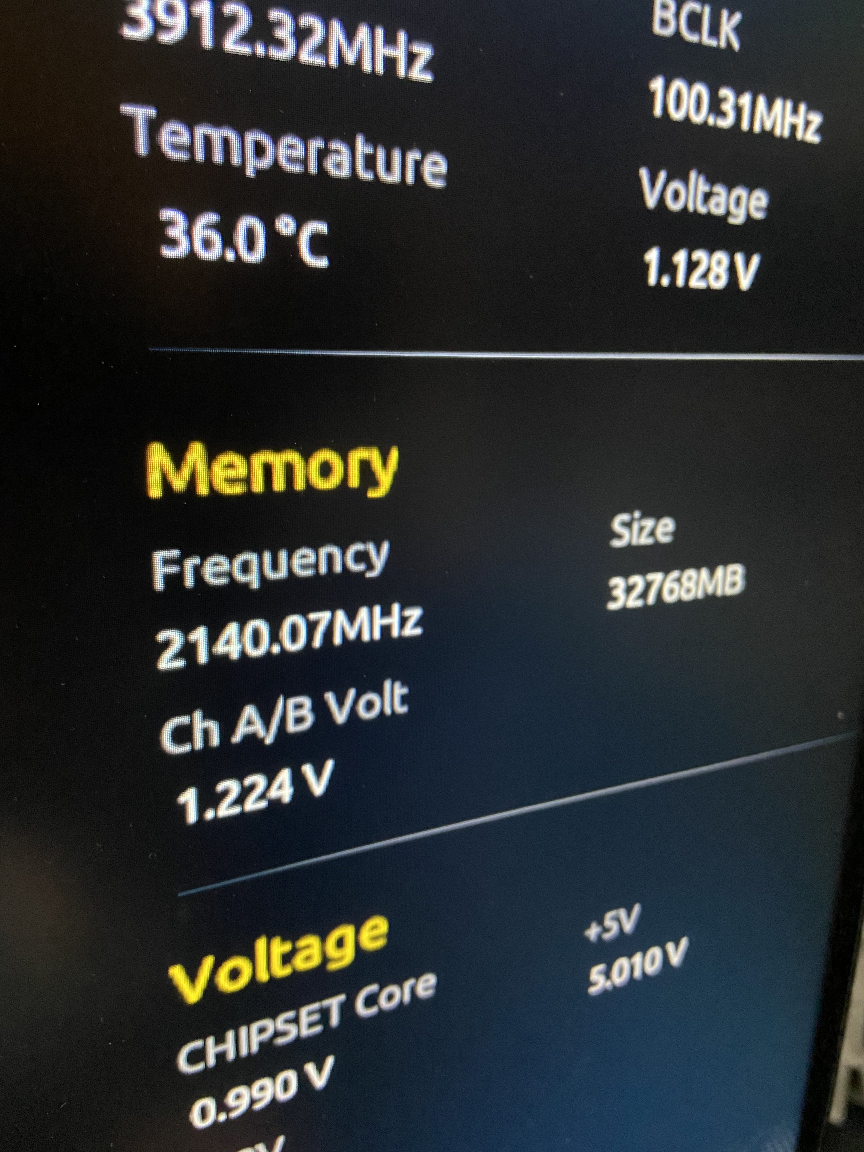

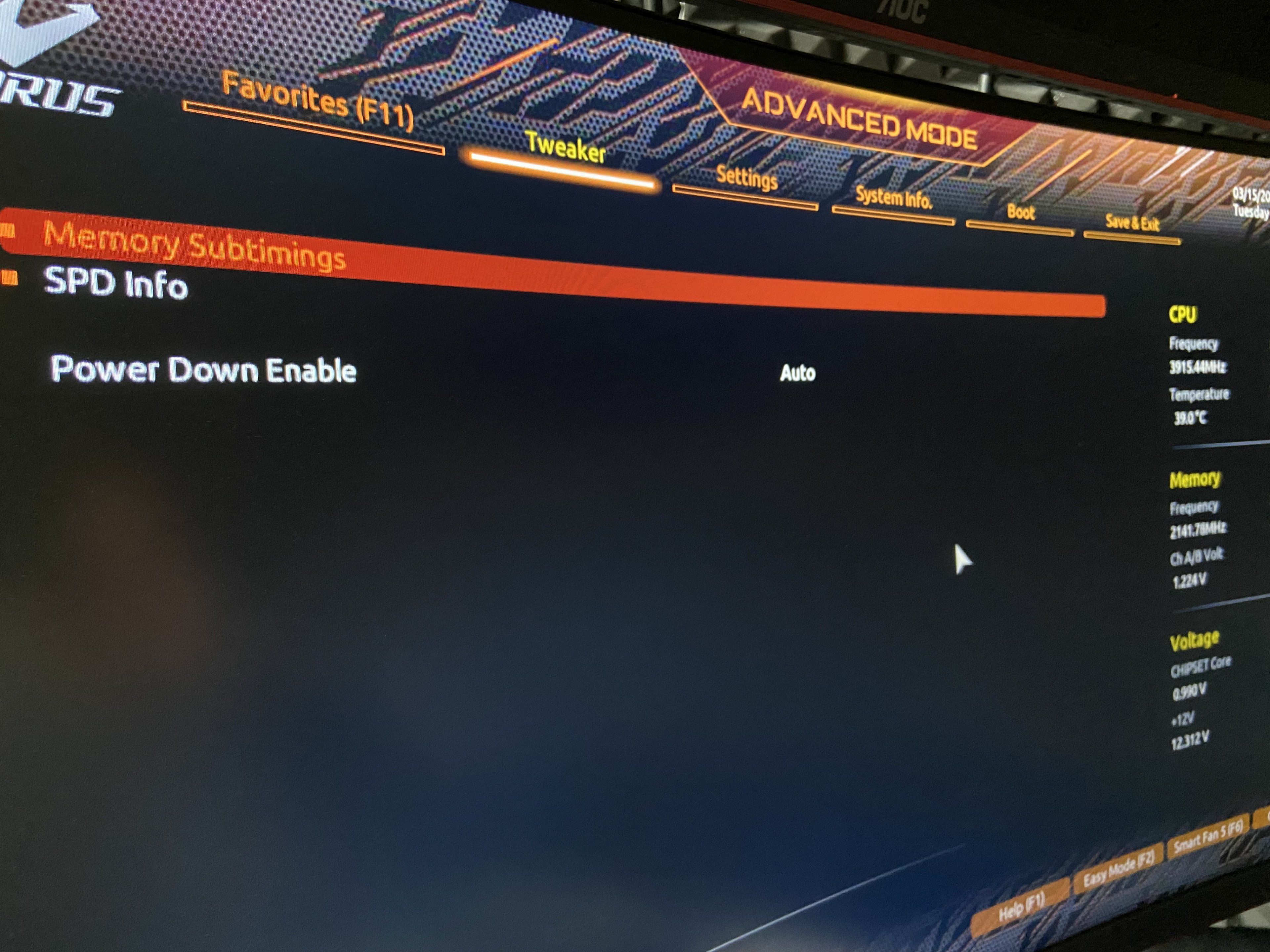

Momentan läuft mein RAM auf 2140.07MHz mit Ch A/B Volt 1.224V.

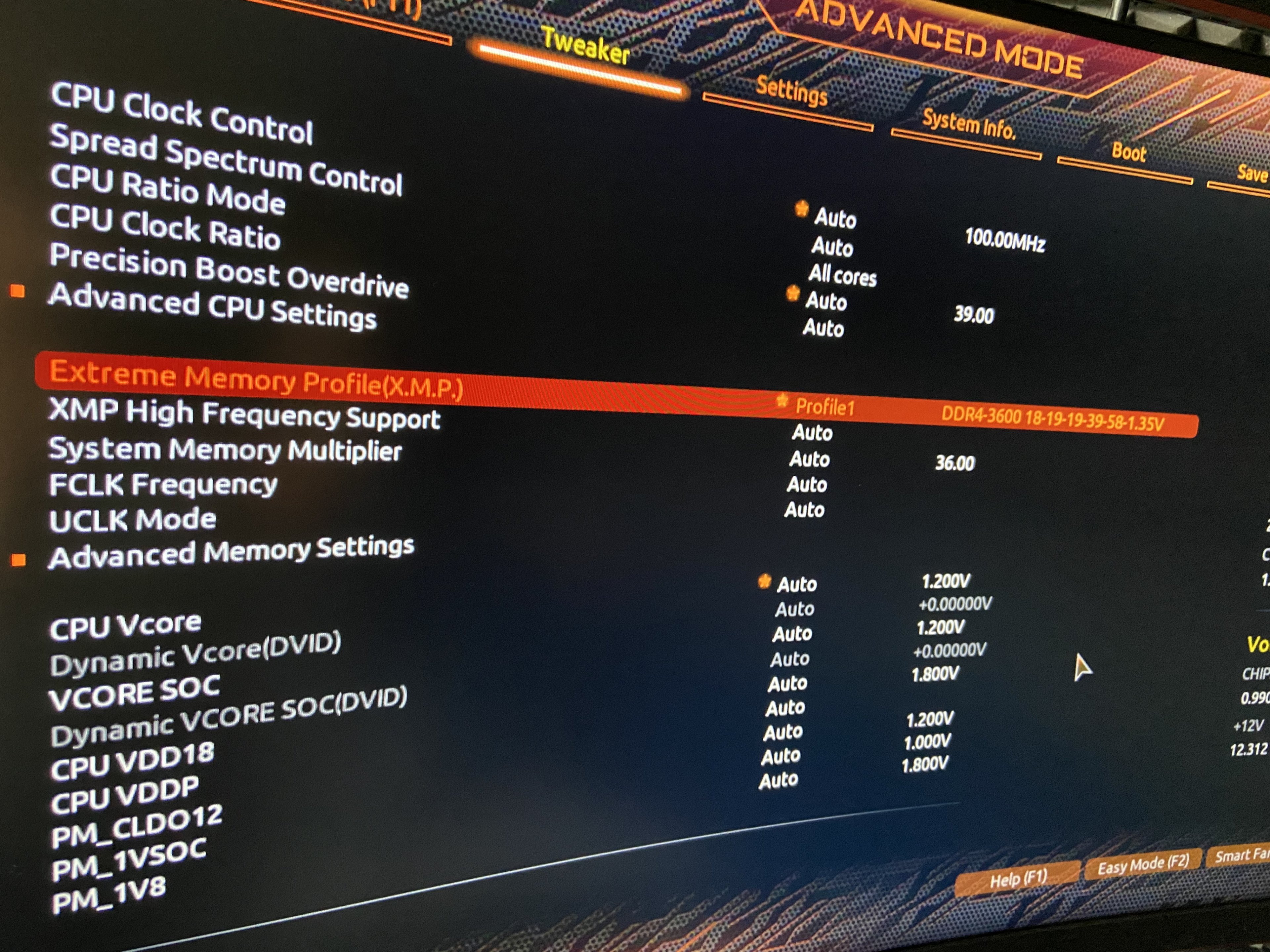

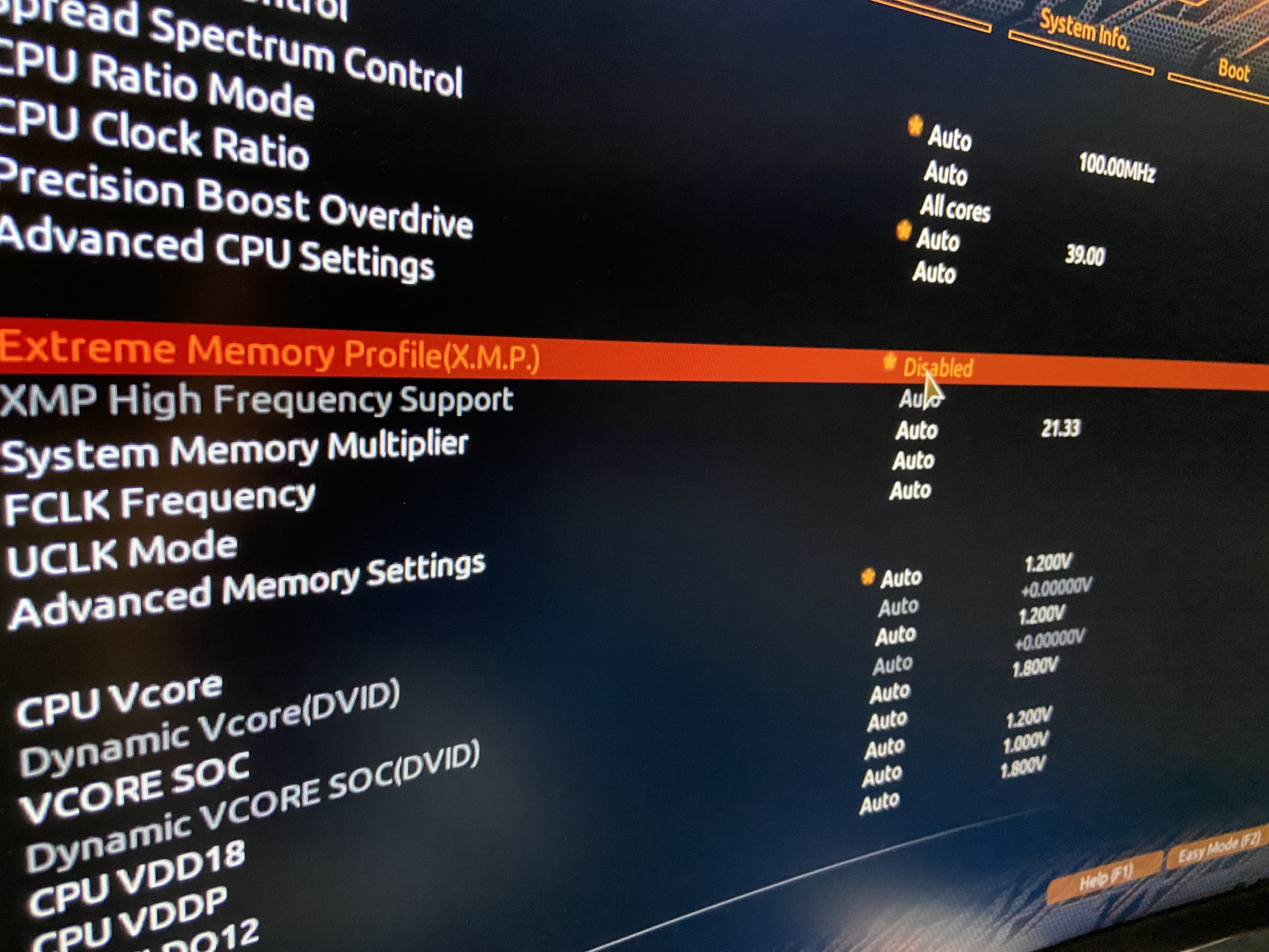

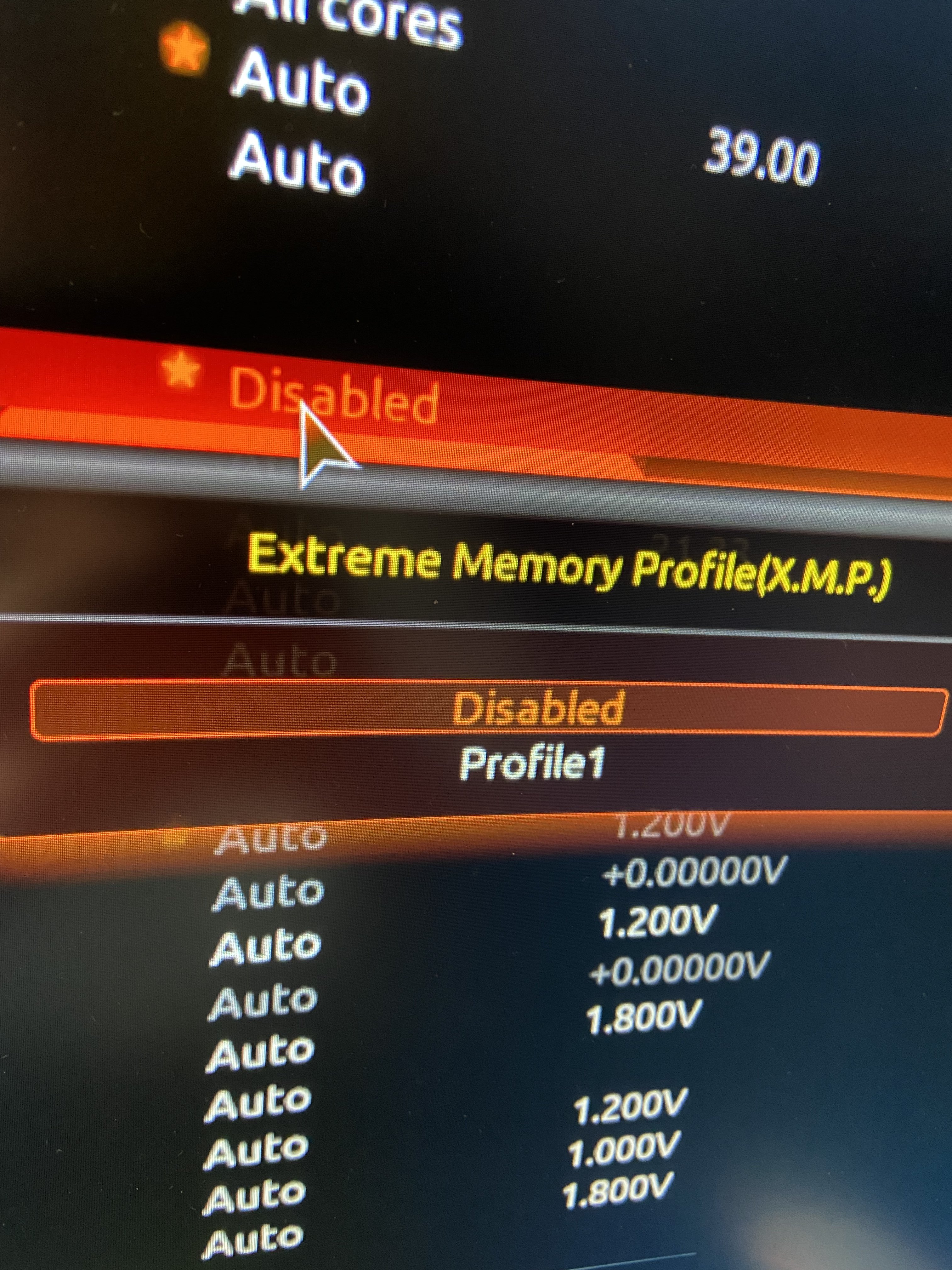

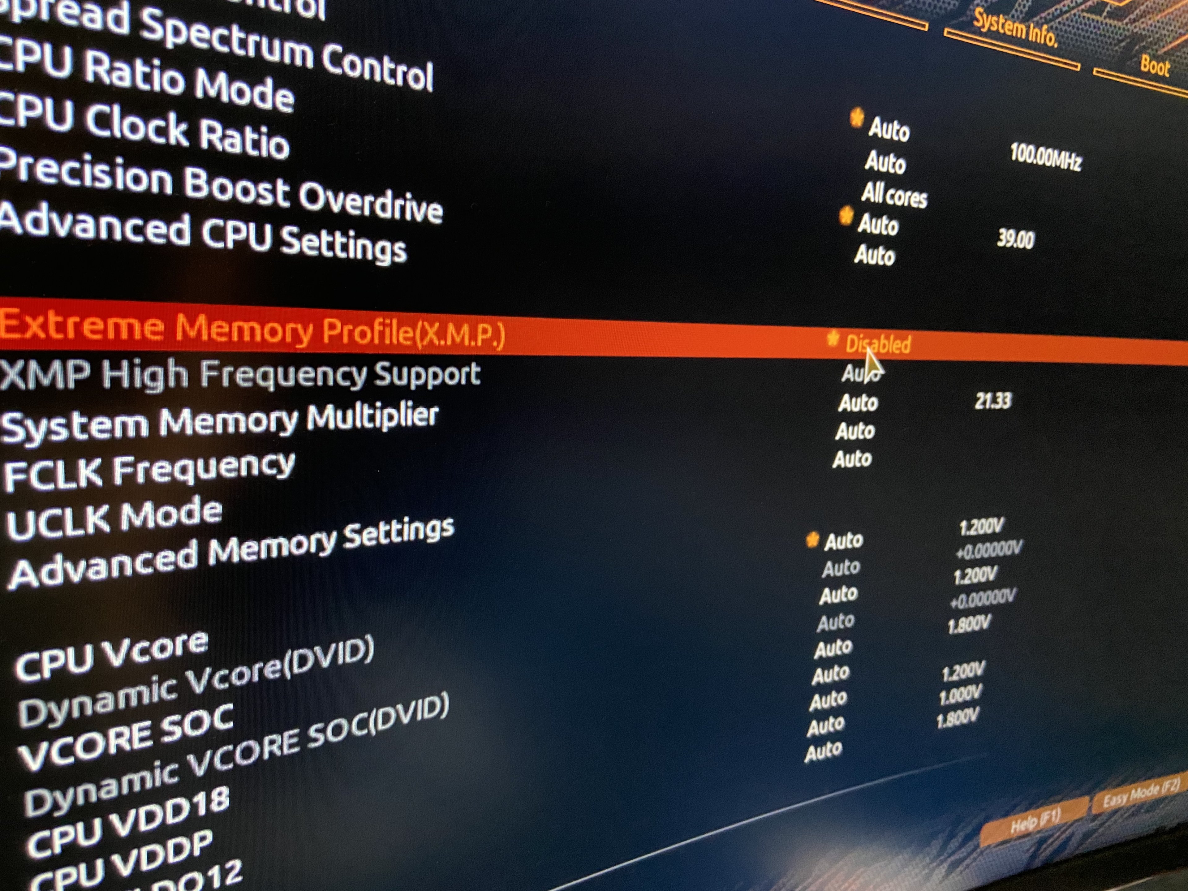

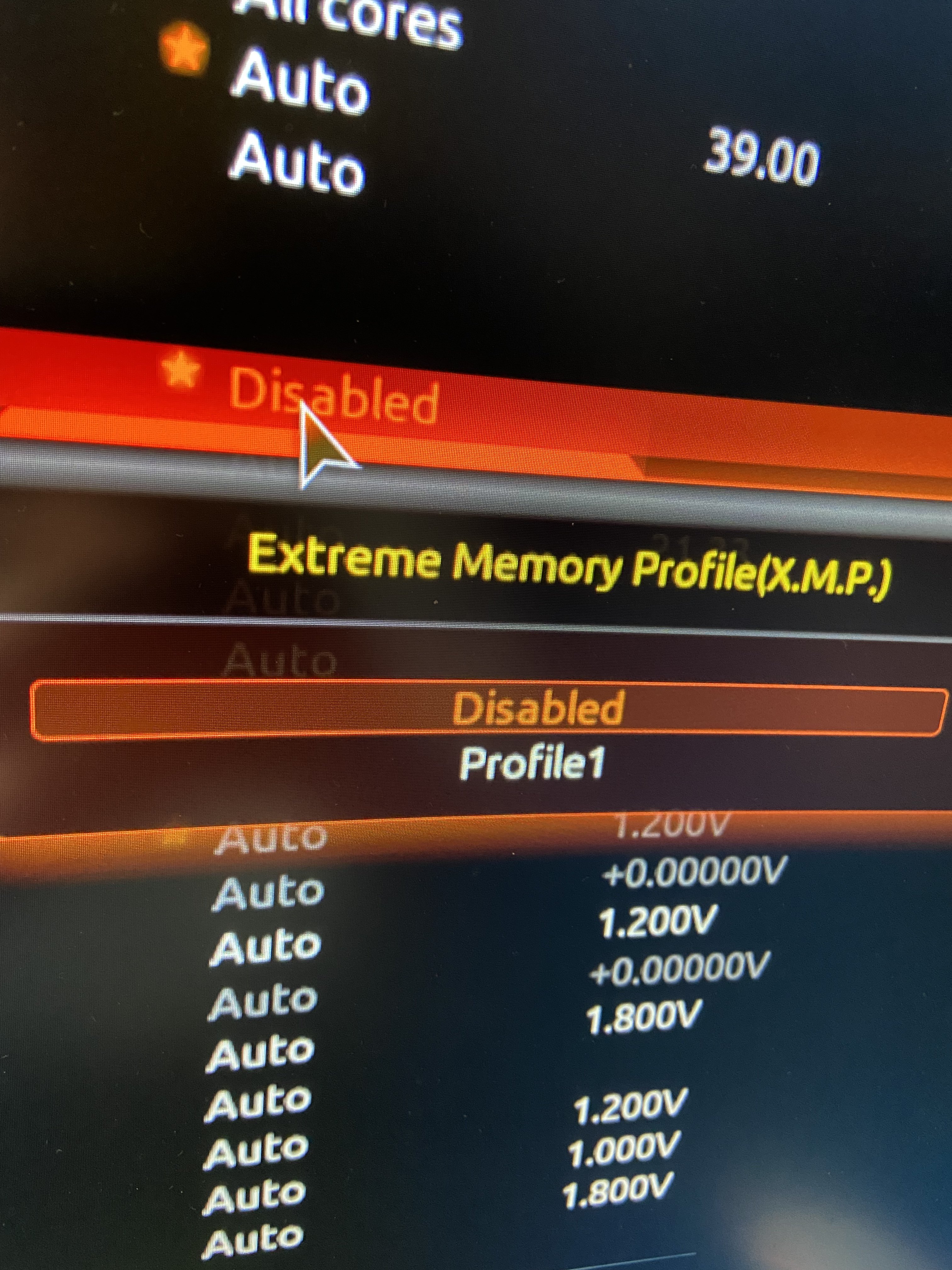

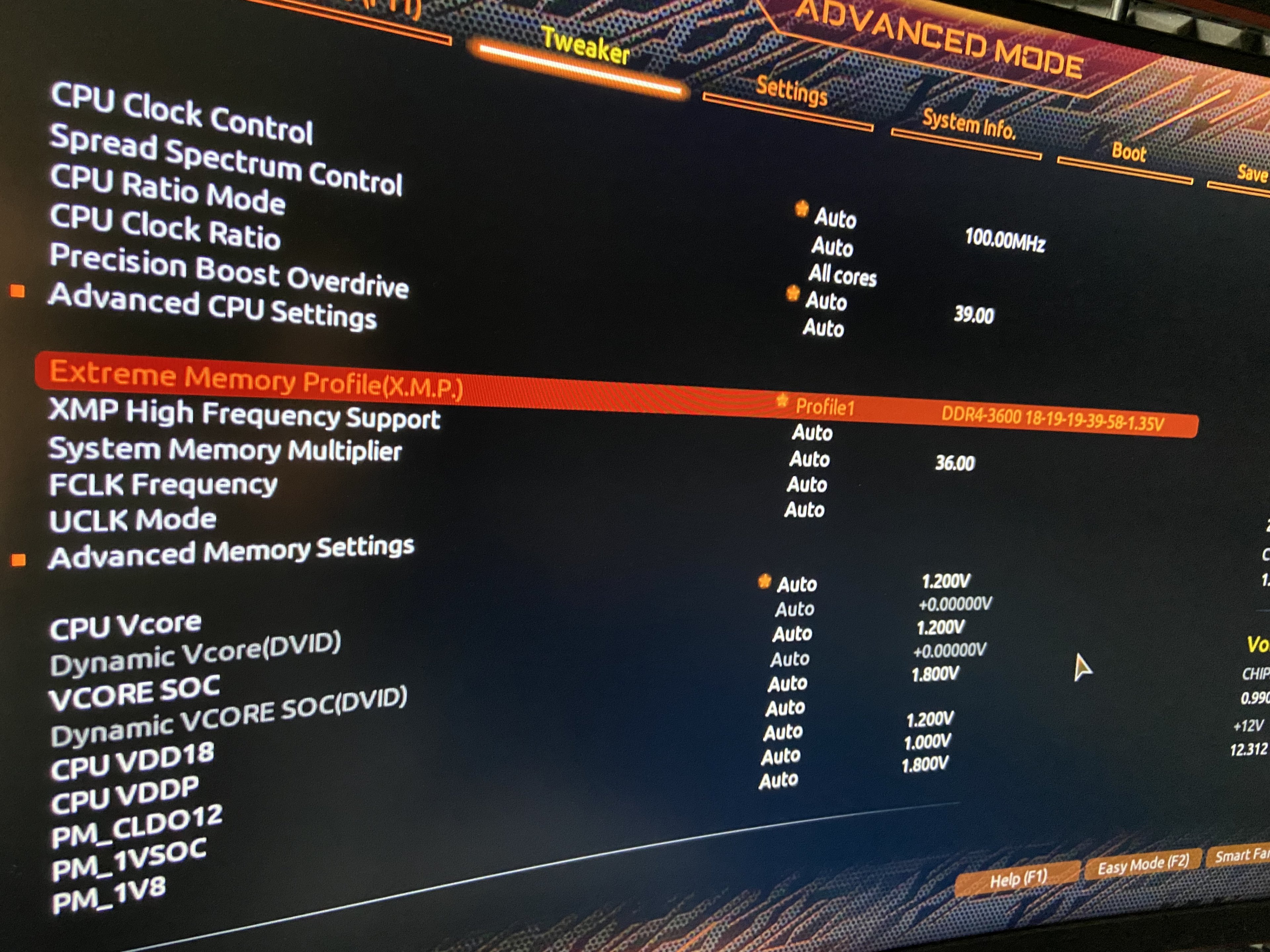

Möglich wäre es mir bei XMP auf das Profile1 zu gehen, mehr Optionen habe ich nicht. Anbei ein paar Bilder. Was müsste ich exakt verändern?

Auf der Verpackung standen die gleichen Nummern. Auf beiden wurde folgende Nummerierung angegeben: CMT16GX4M2C3600C18
Ist dies, die Version die Sie/Du meinten/st?

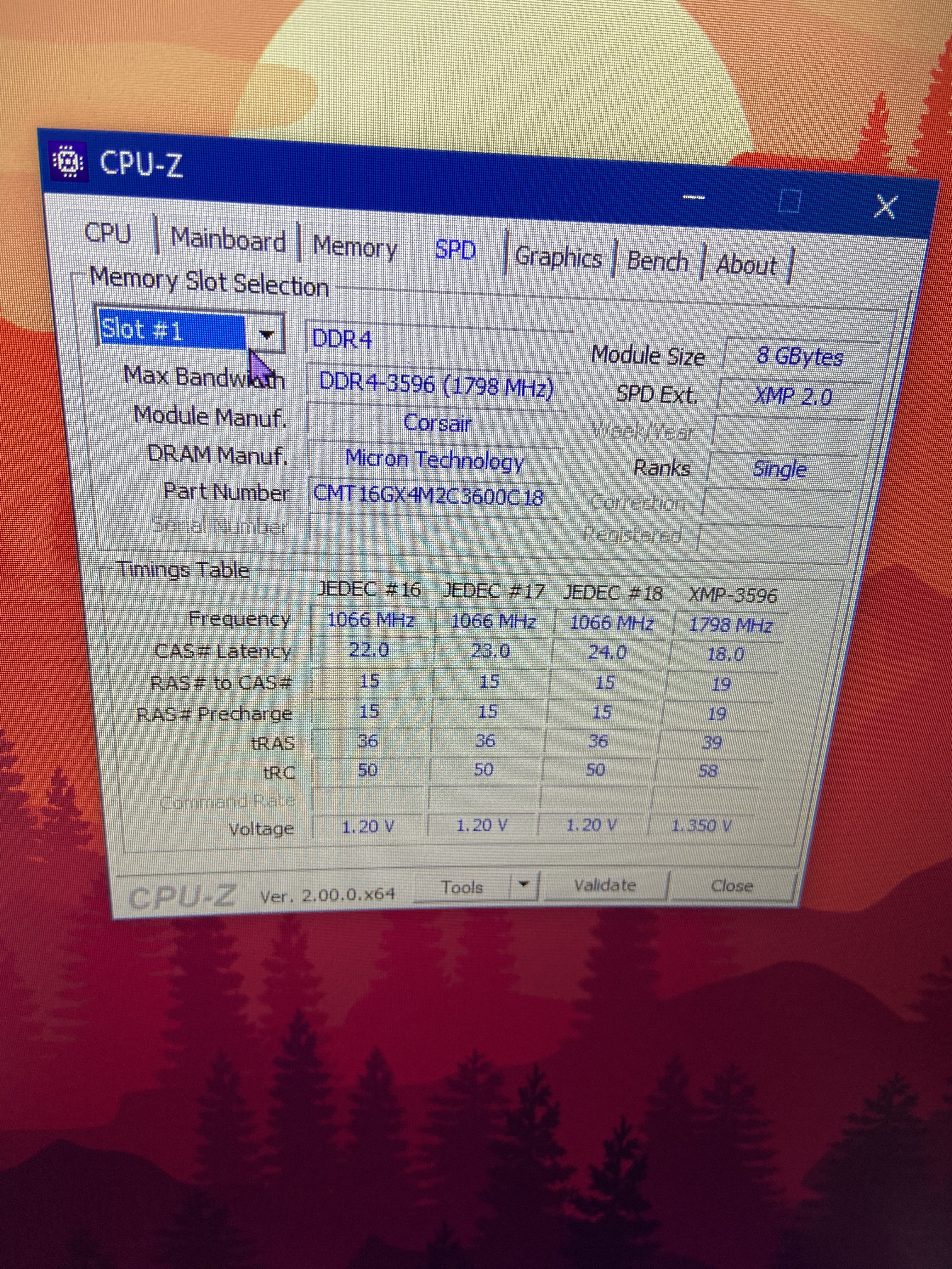

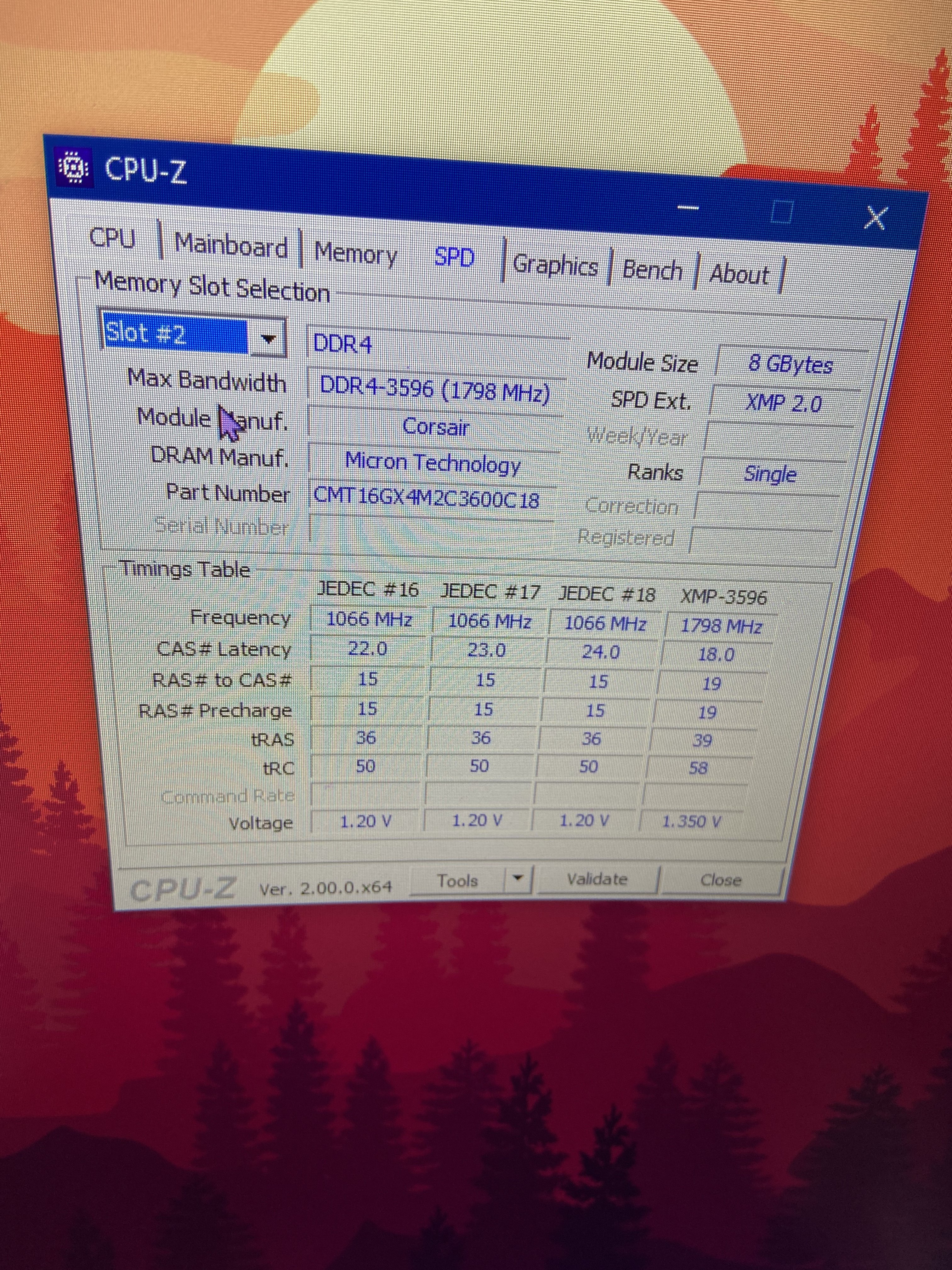

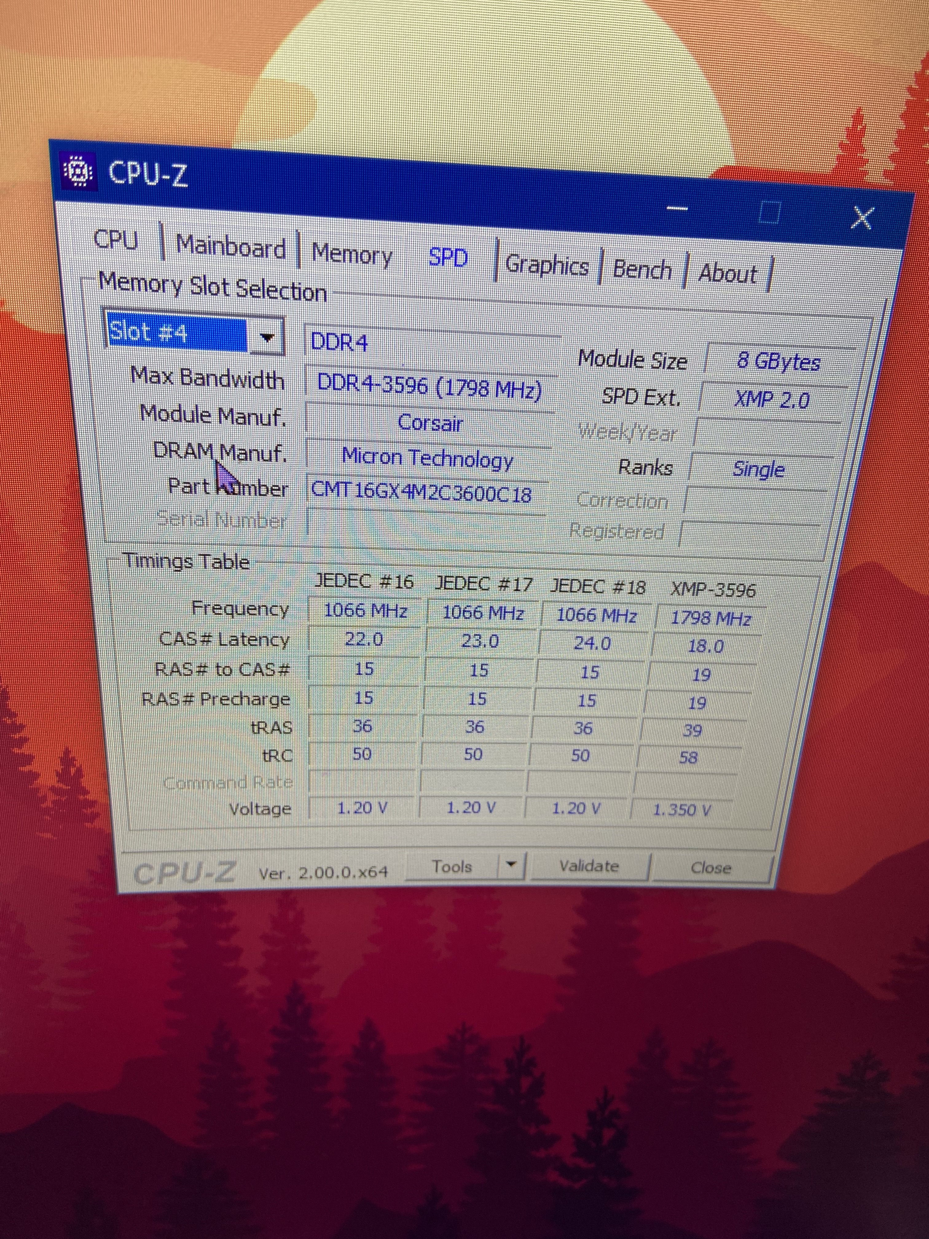

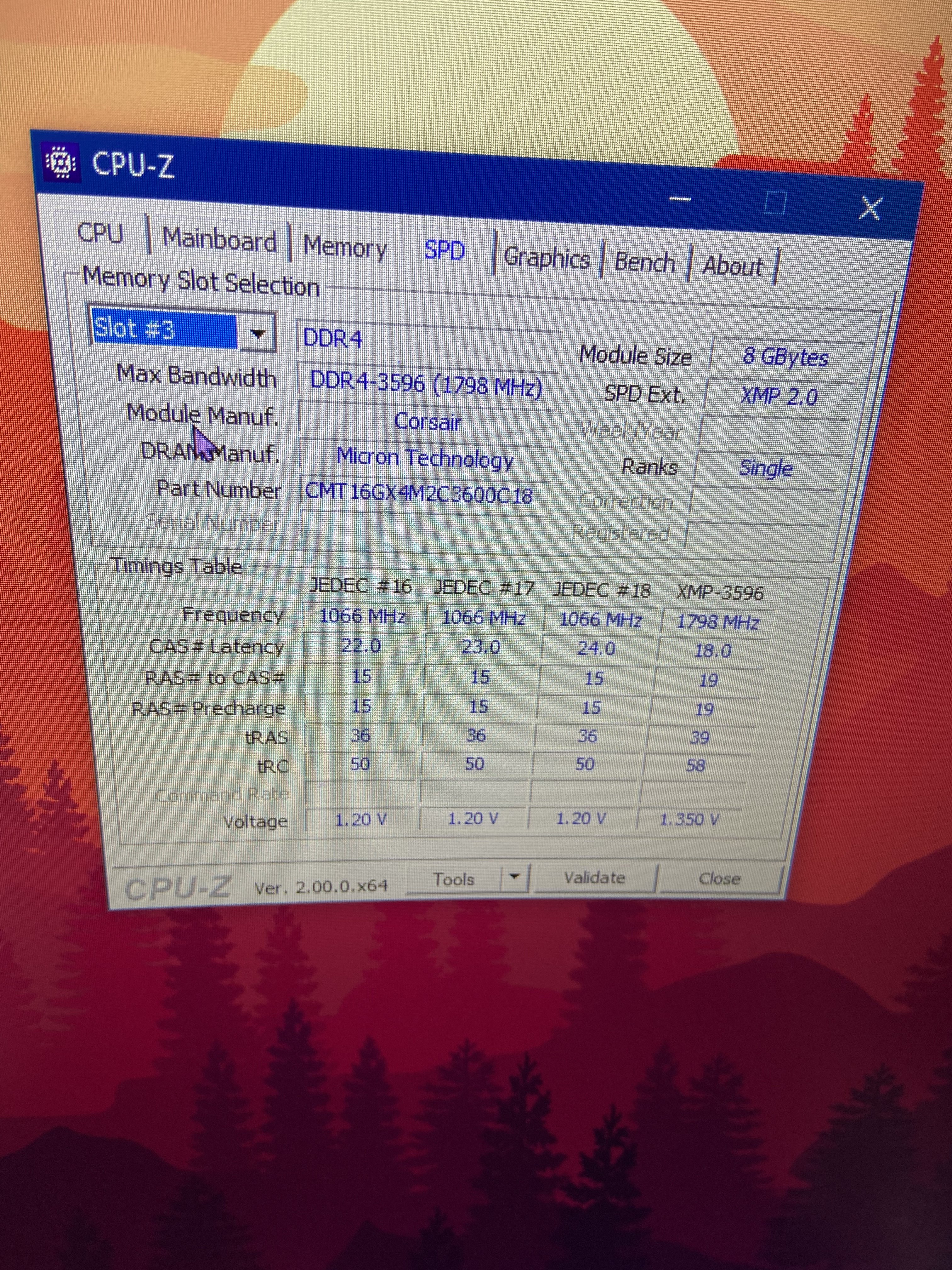

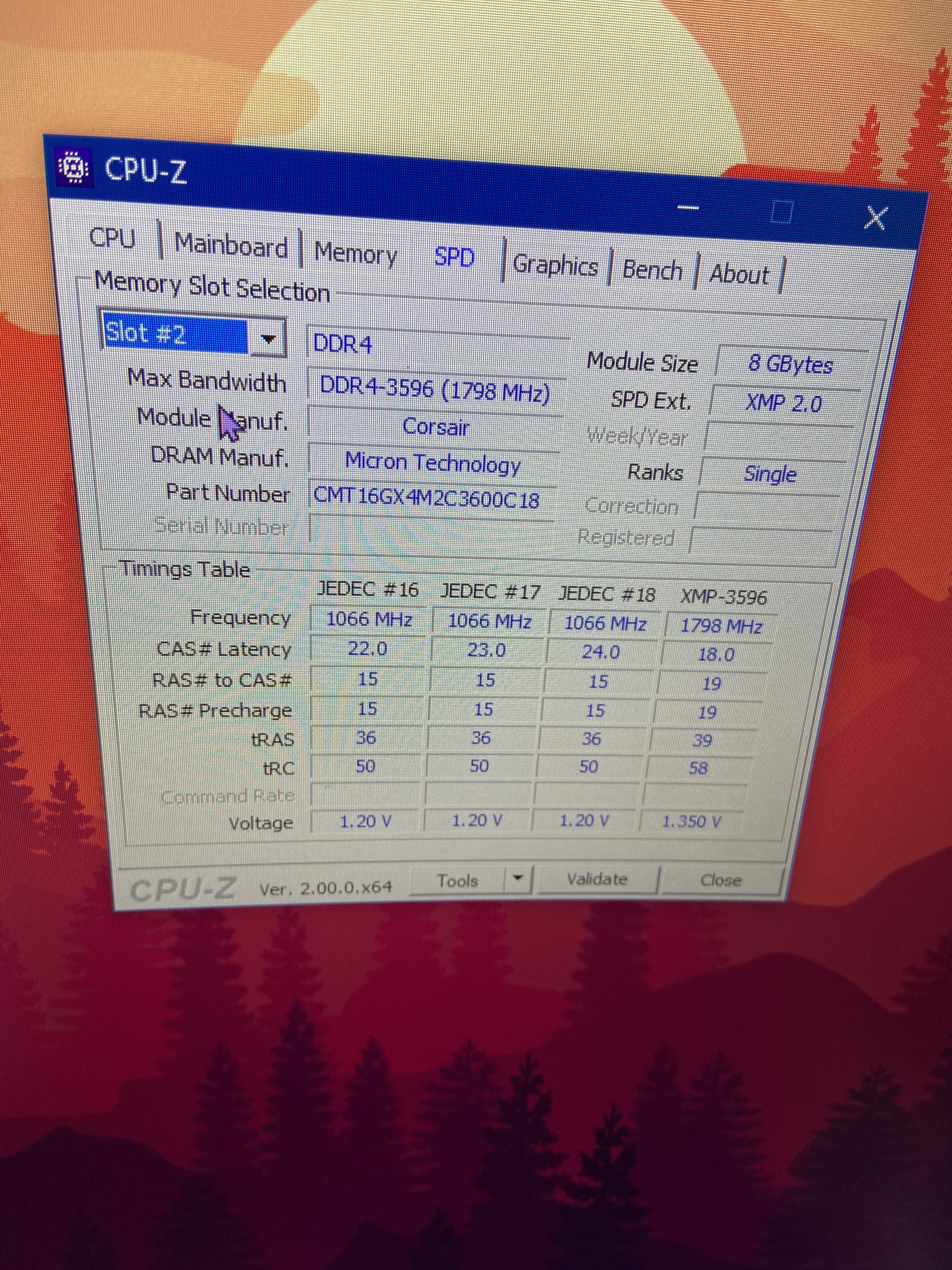

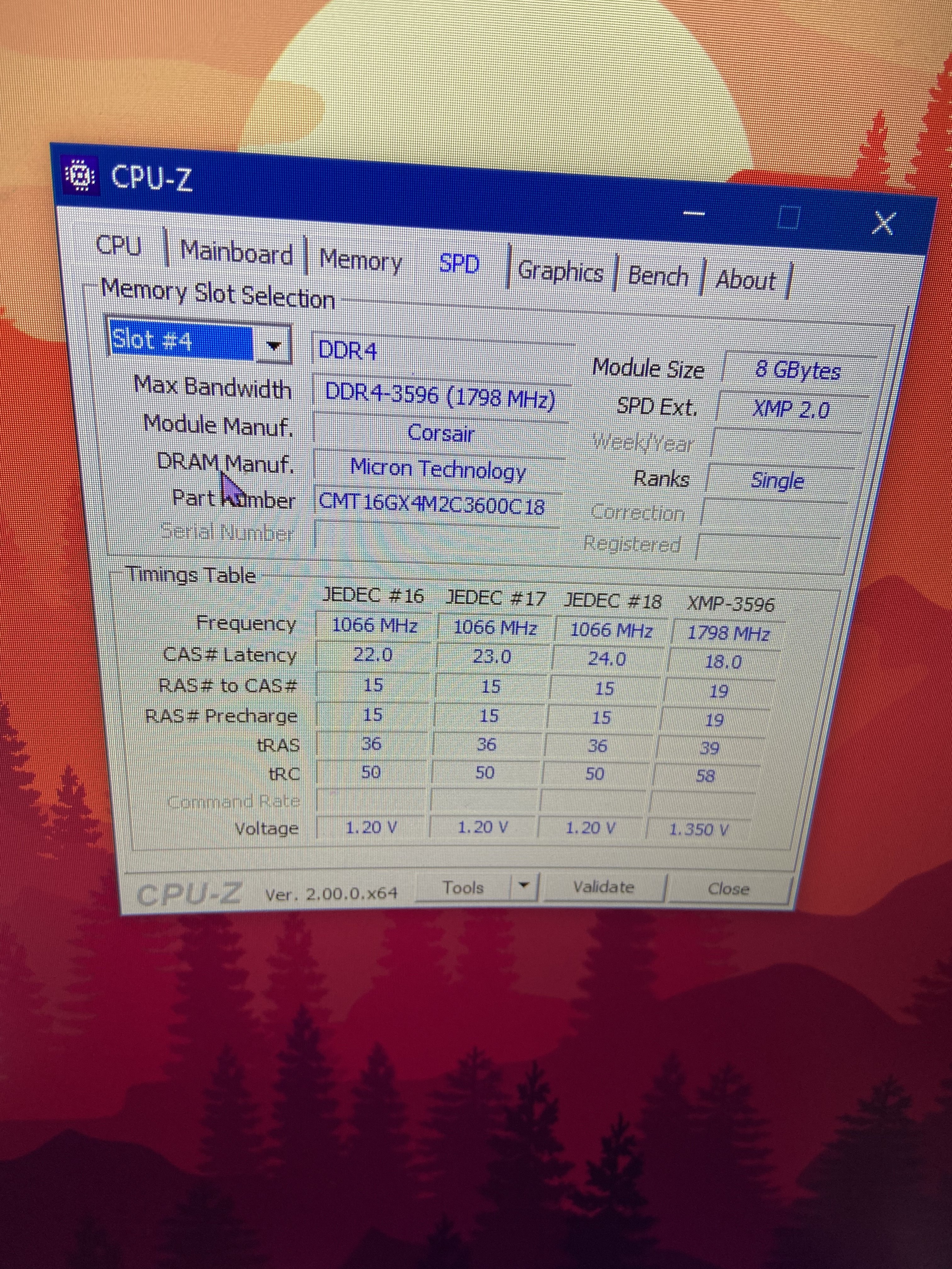

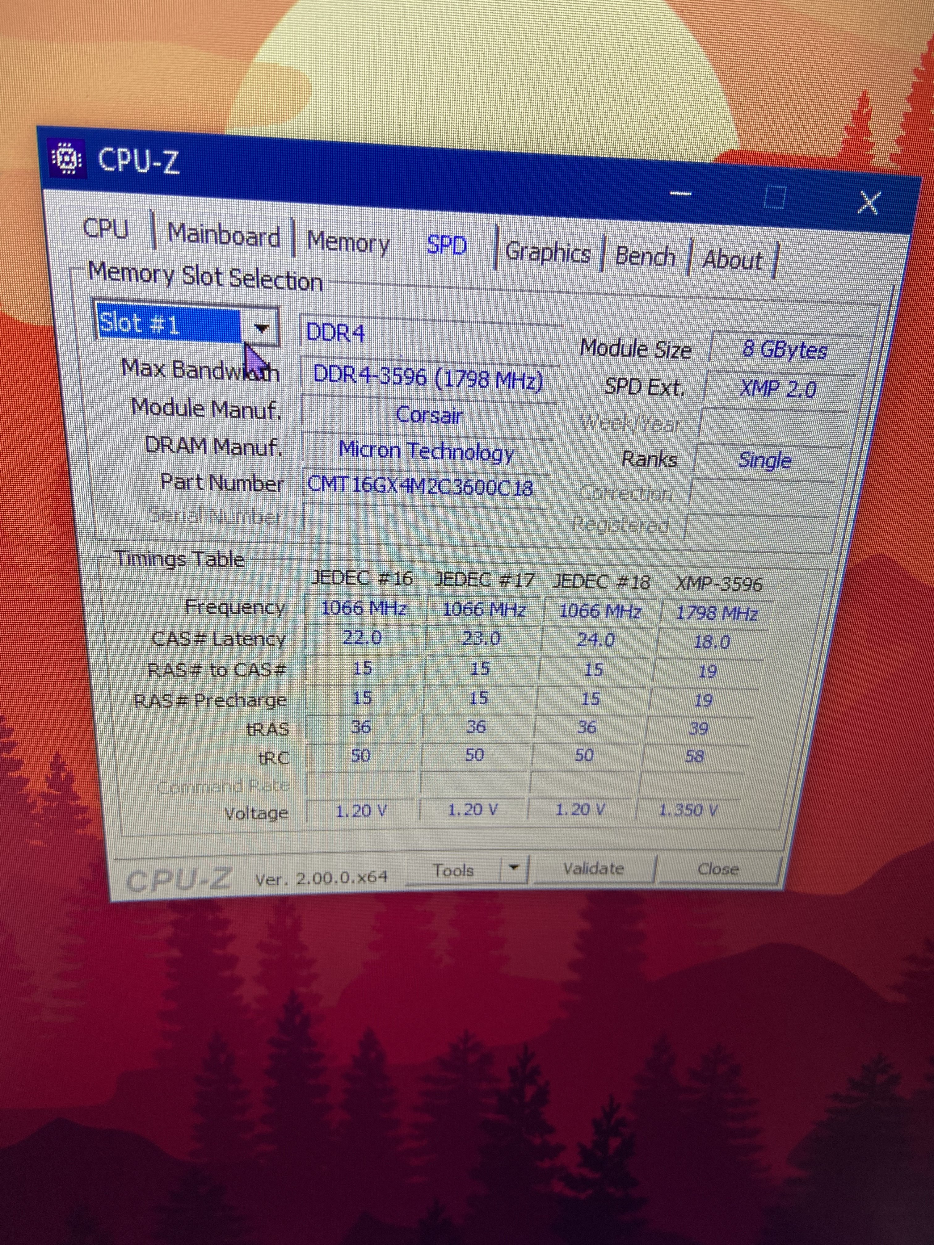

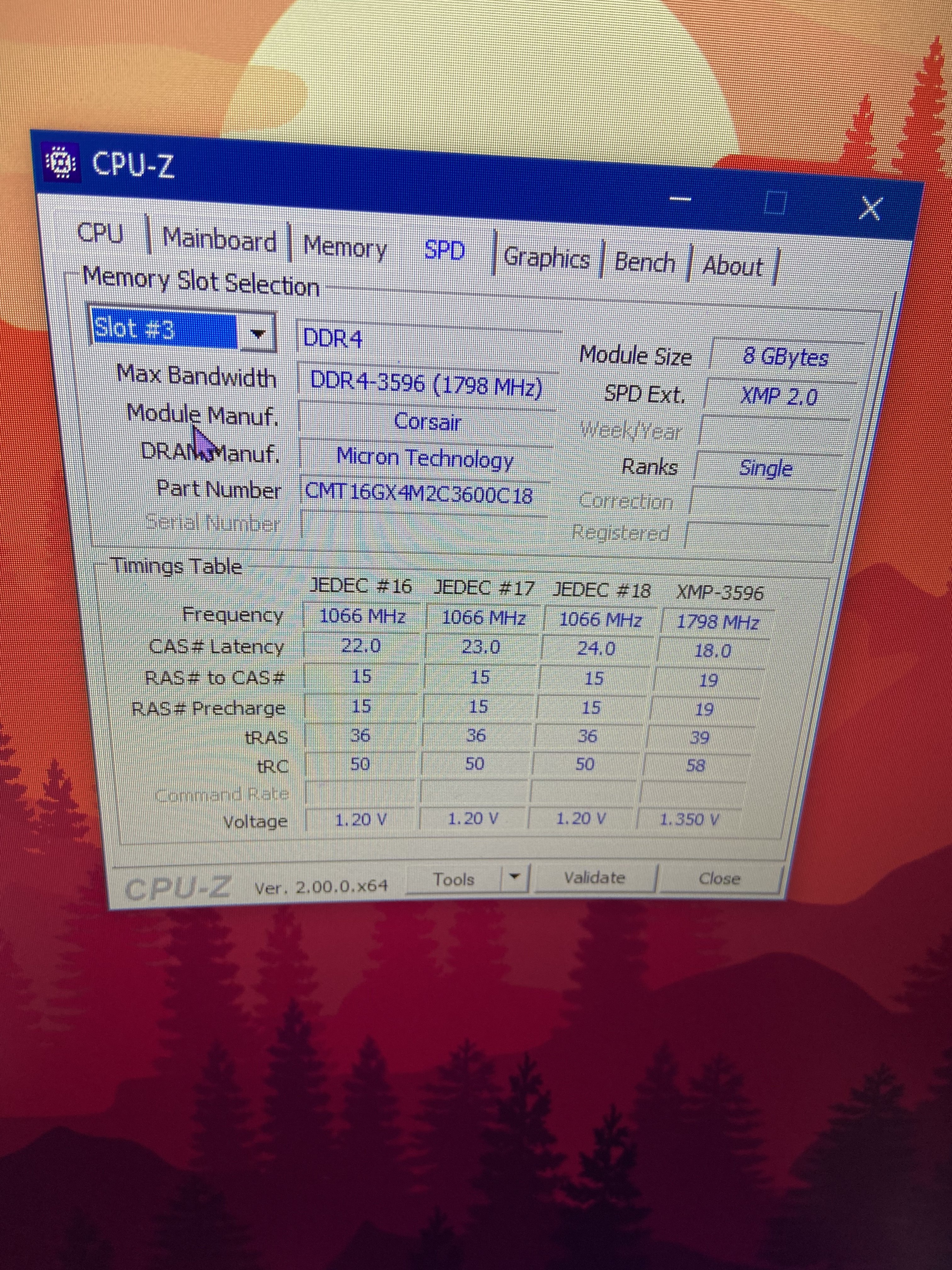

In CPU-Z steht in allen „Slots“ das gleiche. Bilder anbei.

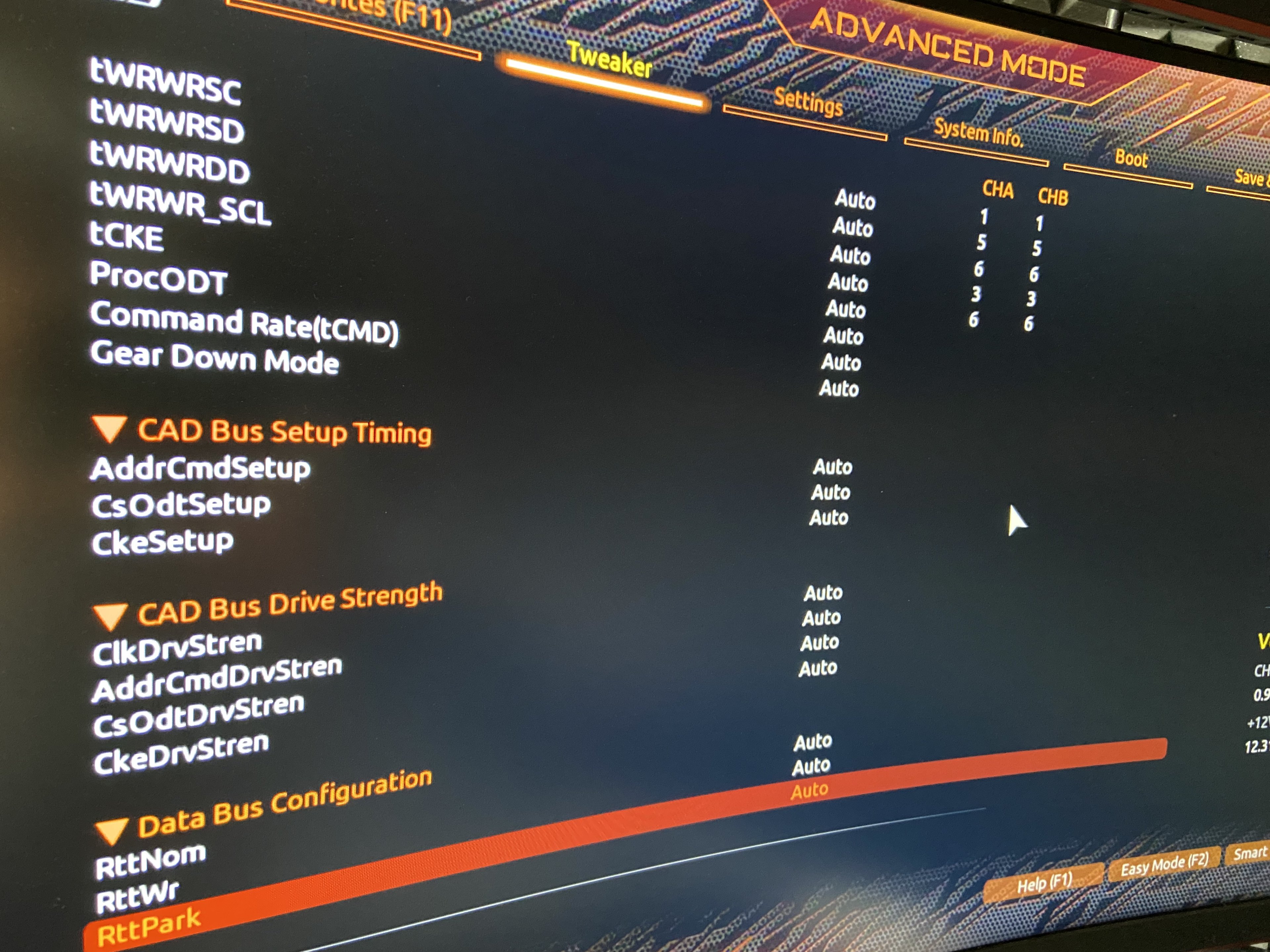

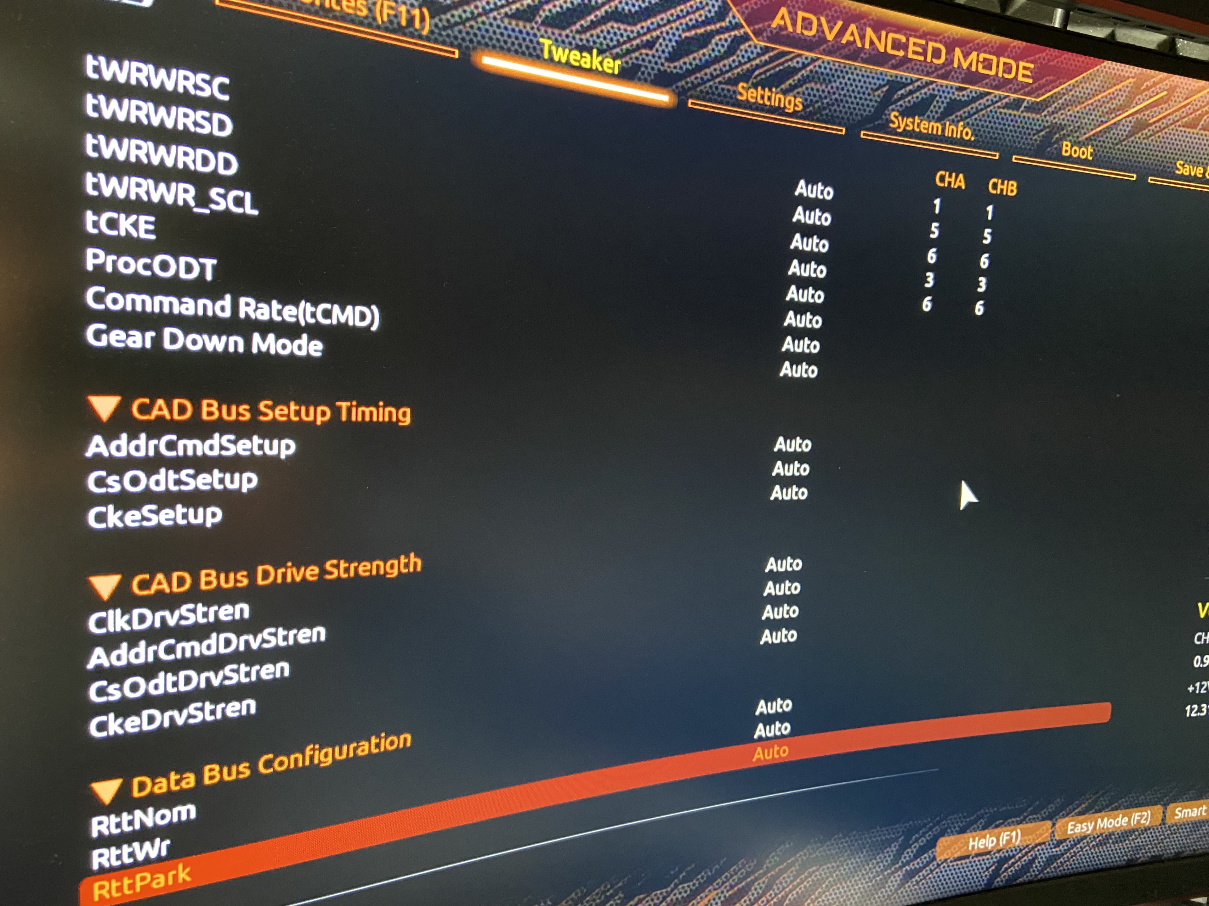

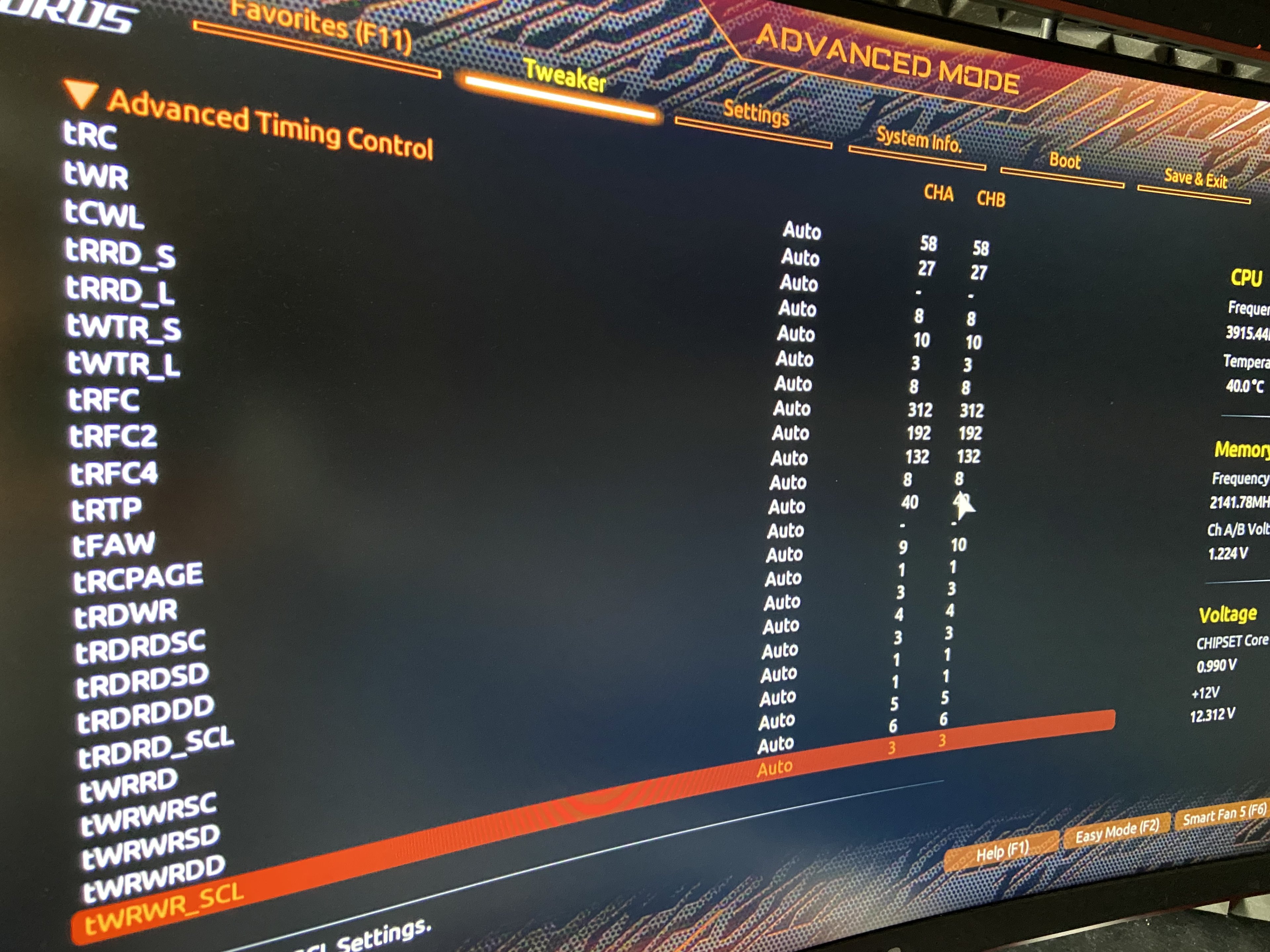

Weniger Takt oder mehr Spannung sind so die offensichtlichsten möglichkeiten ohne alles komplett manuell einstellen zu müssen.

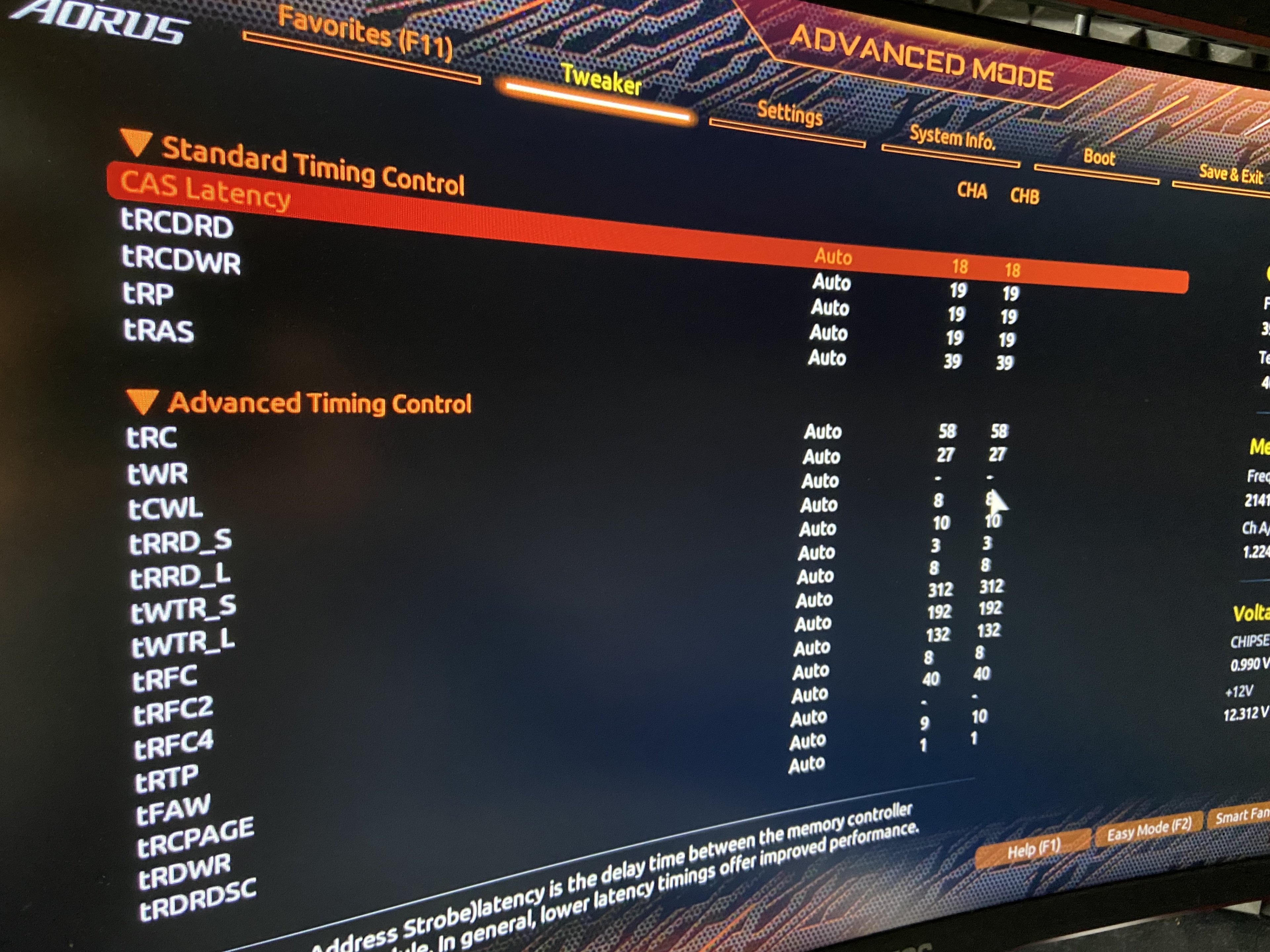

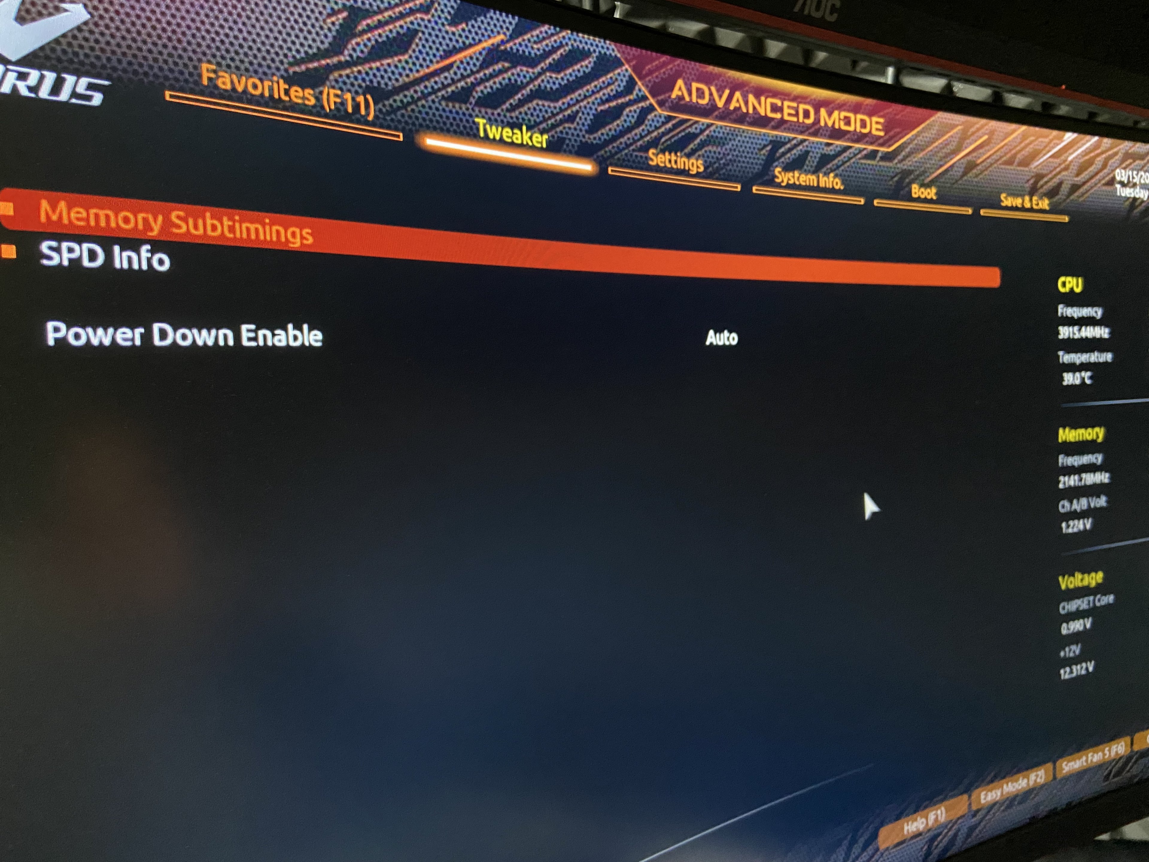

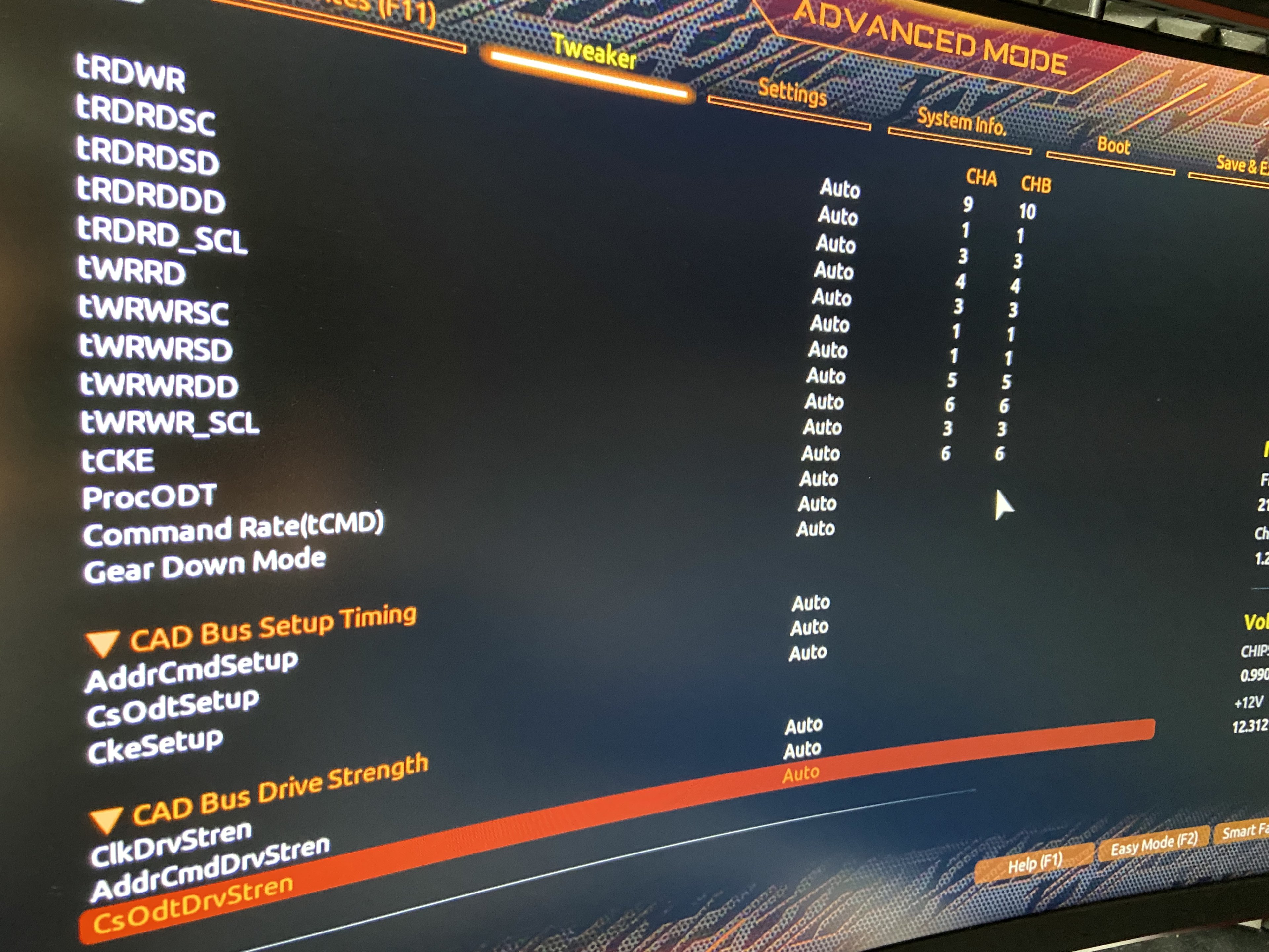

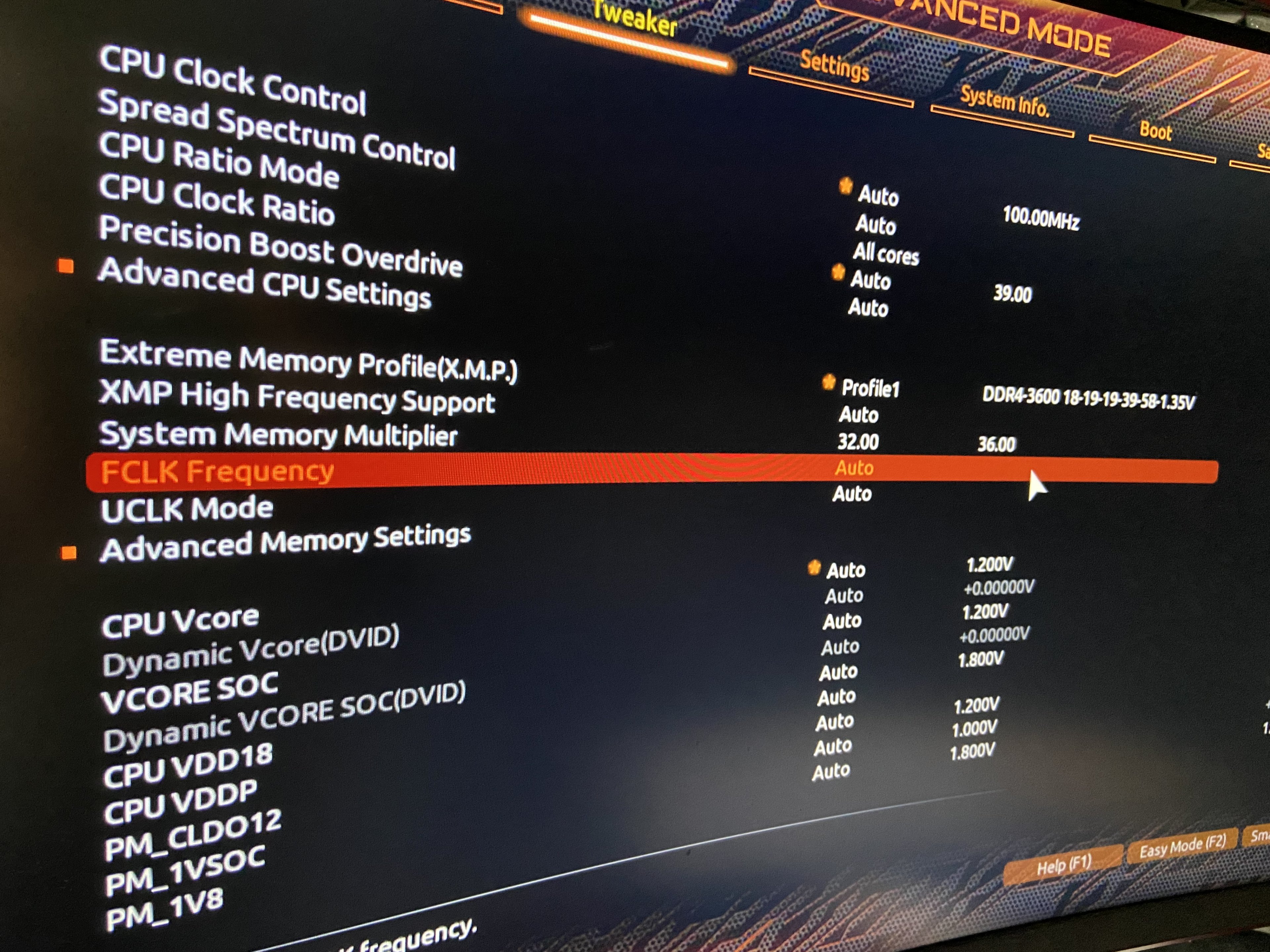

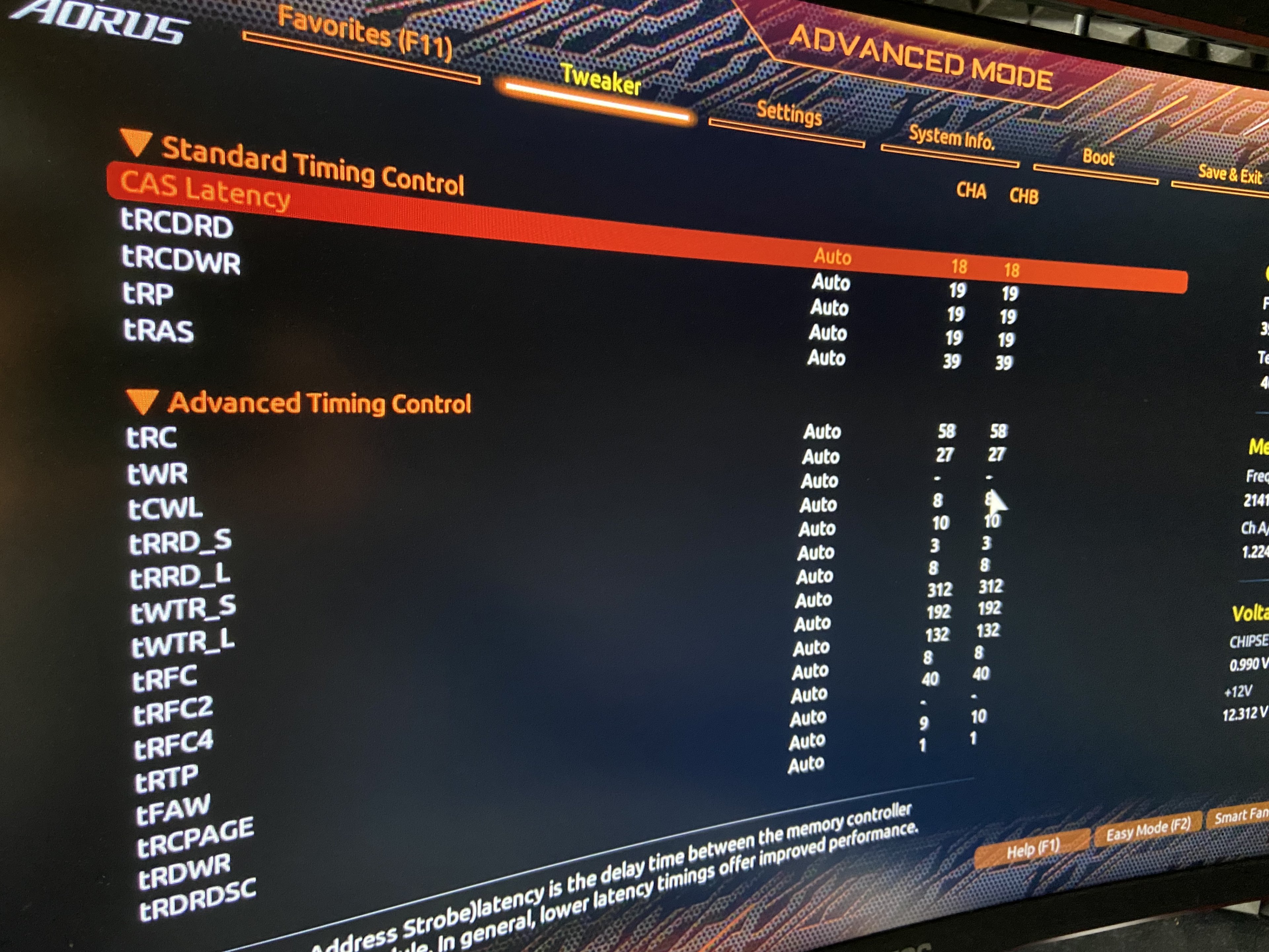

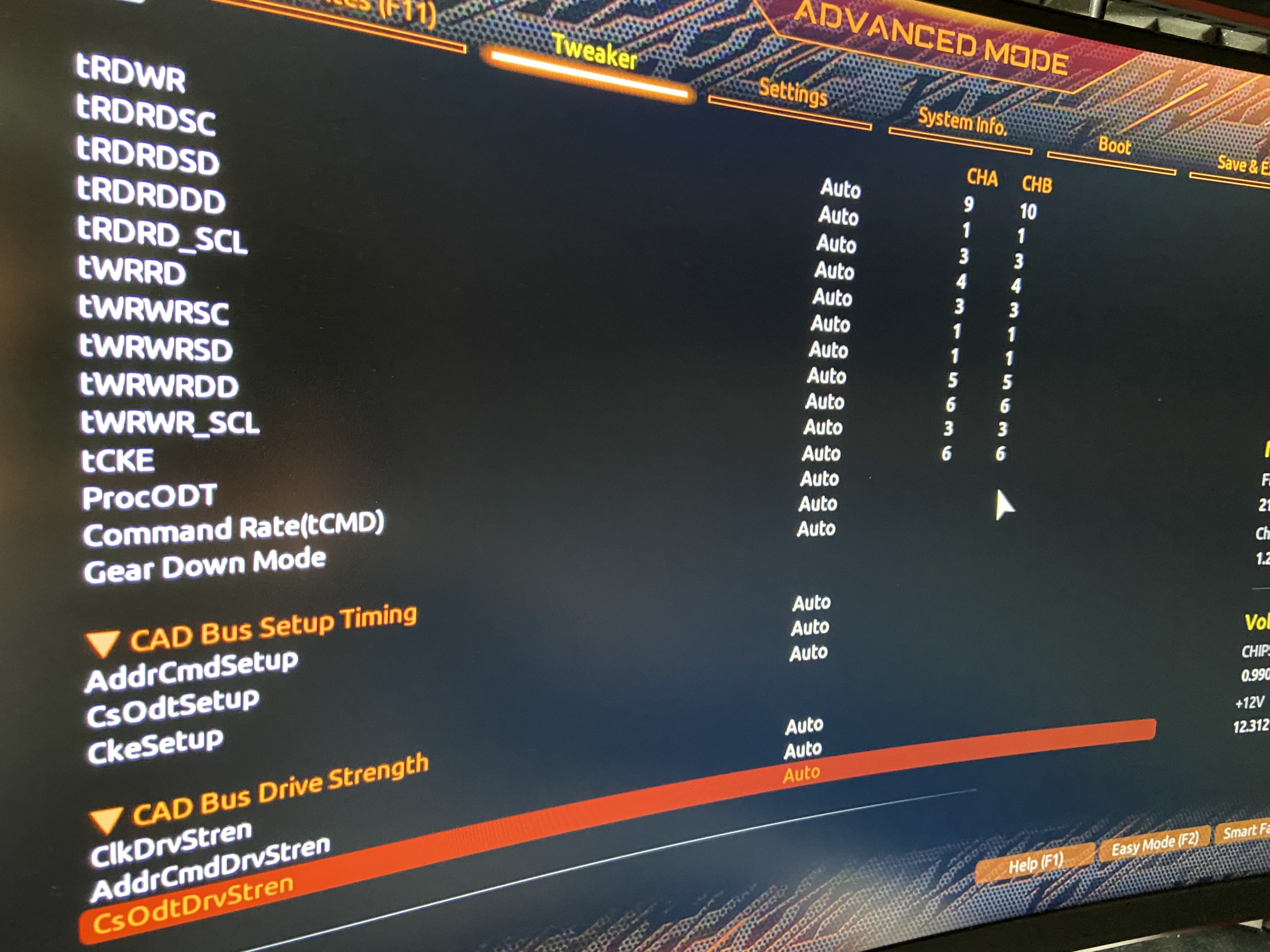

Wie werden diese denn im Bios benannt? Dabei ein Bild der RAM Einstellungen im BIOS.

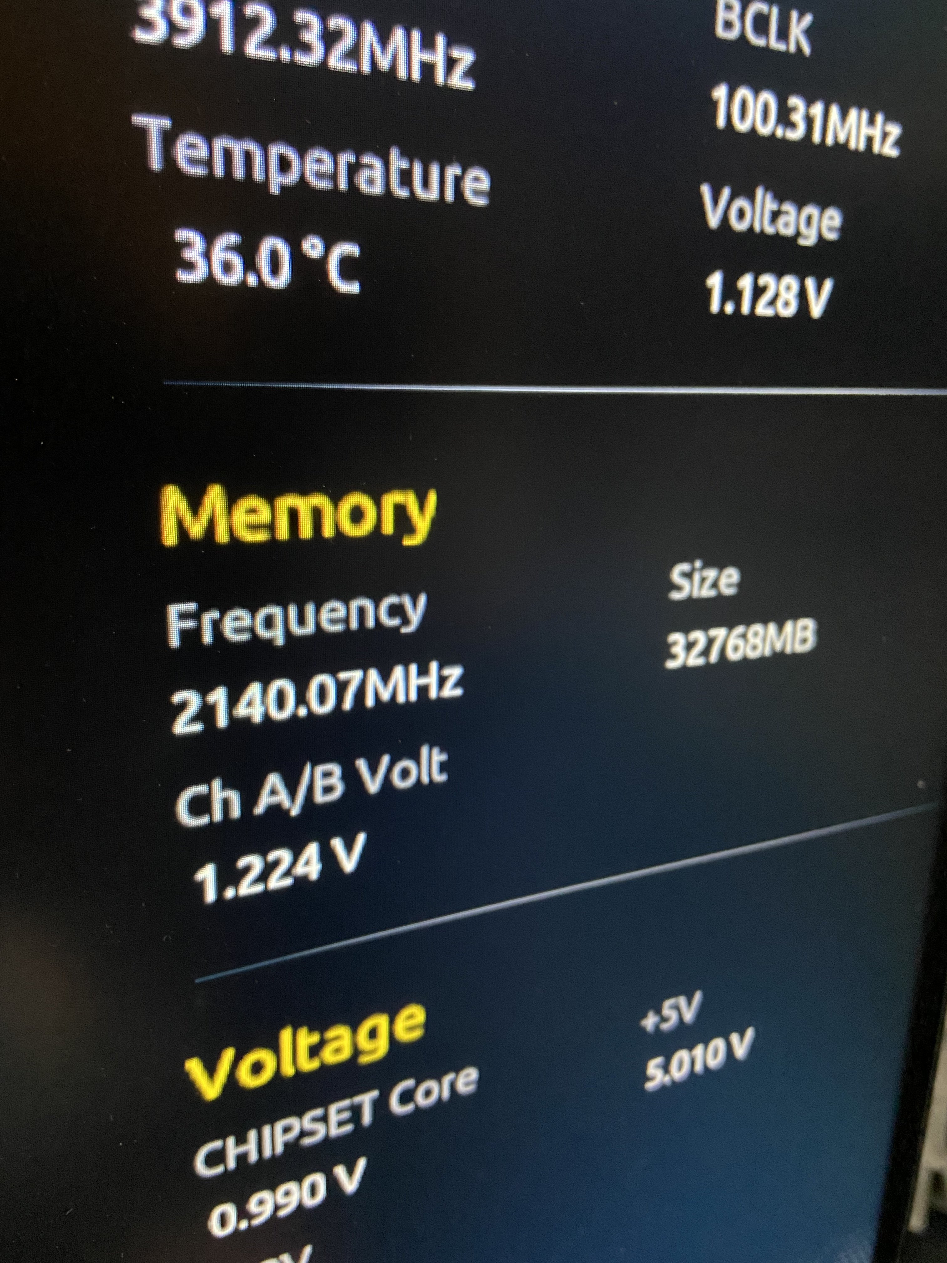

Das wäre ein JEDEC Profil (eigentlich sind es 2133 Mhz bei 1,2V aber das weicht technisch bedingt leicht ab), die siehst du ja in CPU-Z auch. Es sind ingesamt 18 Stück, aber die wählt die CPU automatisch aus, das kannst du nicht.
Als XMP hast du hier nur ein Profil, so wie es CPU-Z anzeigt.

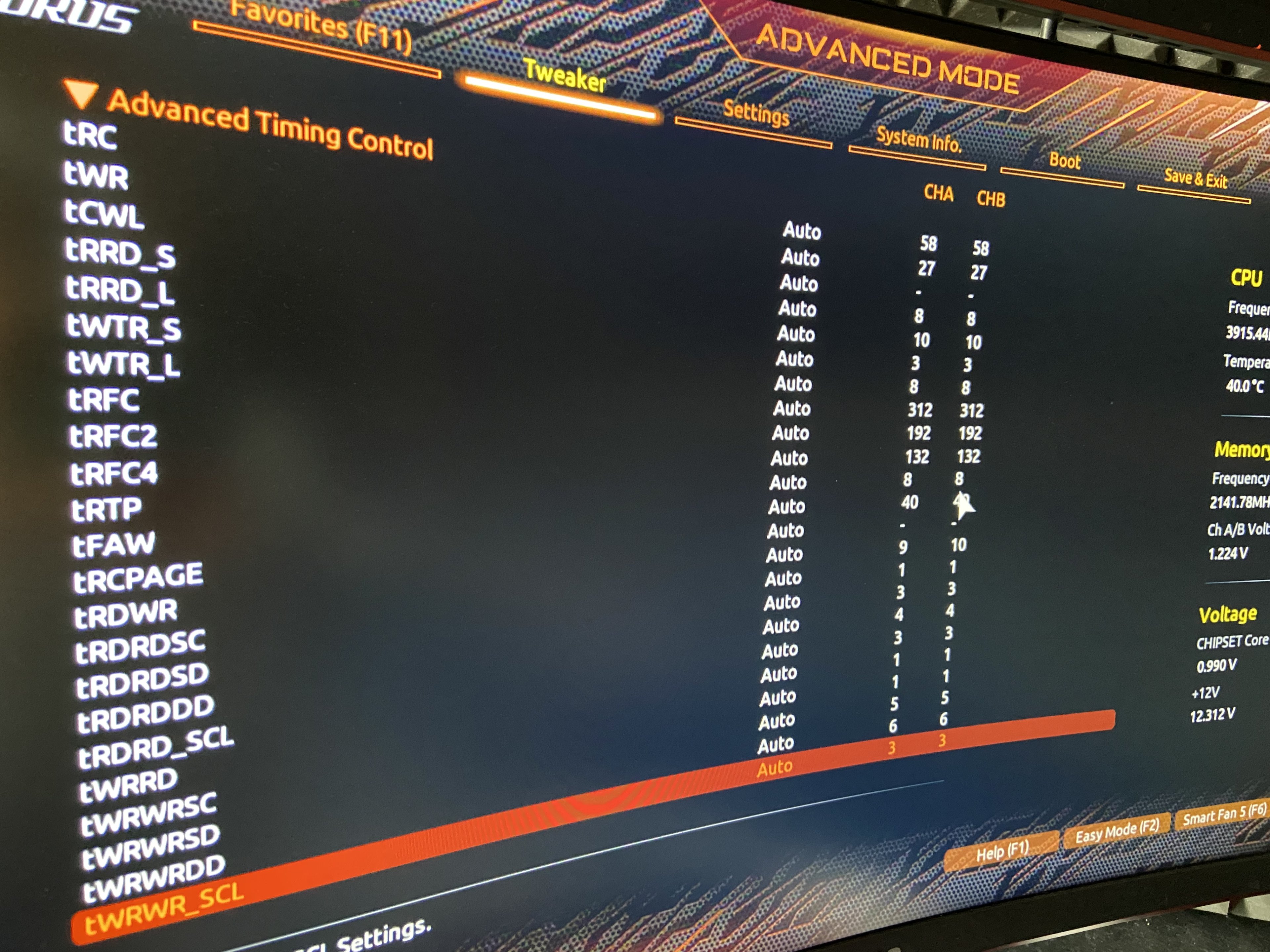

Theoretisch gar nichts. Aber wenn er mit XMP nicht startet, dann musst du die Einstellungen etwas entschärfen und das geht am schnellsten über den Takt. Also XMP Profil 1 laden und den Takt separat auf 3200 reduzieren.
Unter Advanced Memory Settings kannst du noch sehr viel mehr einstellen. Die anderen Timings anzupassen bzw. dann für 3200 zu optimieren führt jetzt aber zu weit.
Sollte das so laufen, dann kann man testweise den Takt und die Spannung weiter erhöhen und sehen, wann er noch startet.

cvzone schrieb:
Falls du es erst etwas langsamer testen willst, müsstest du unter Advanced Memory Settings den Takt runterstellen können.
Ich würde ungern ein Risiko eingehen, offiziell unterstützt der Ryzen nur bis 3200MHz, weswegen ich es nur damit probieren würde.

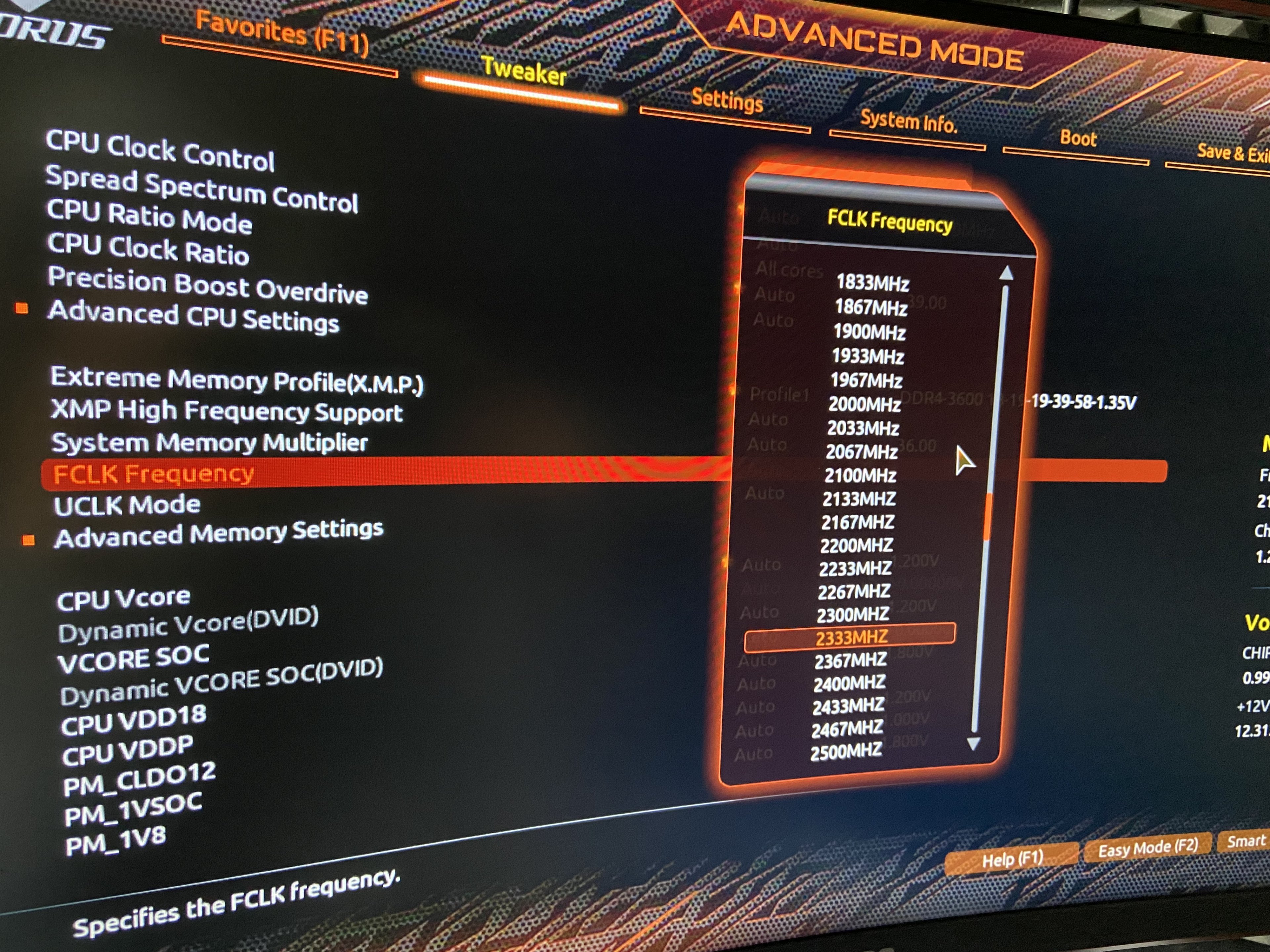

Unter den Advanced Settings bin ich leider nicht fündig geworden. Jedoch kann man etwas unter FCLK Frequency einstellen, wäre das richtig?
Anbei Fotos von eben benannten Settings.
Zum einen die Advanced und die FCLK Serttings.
Vielen lieben Dank für deine Zeit!

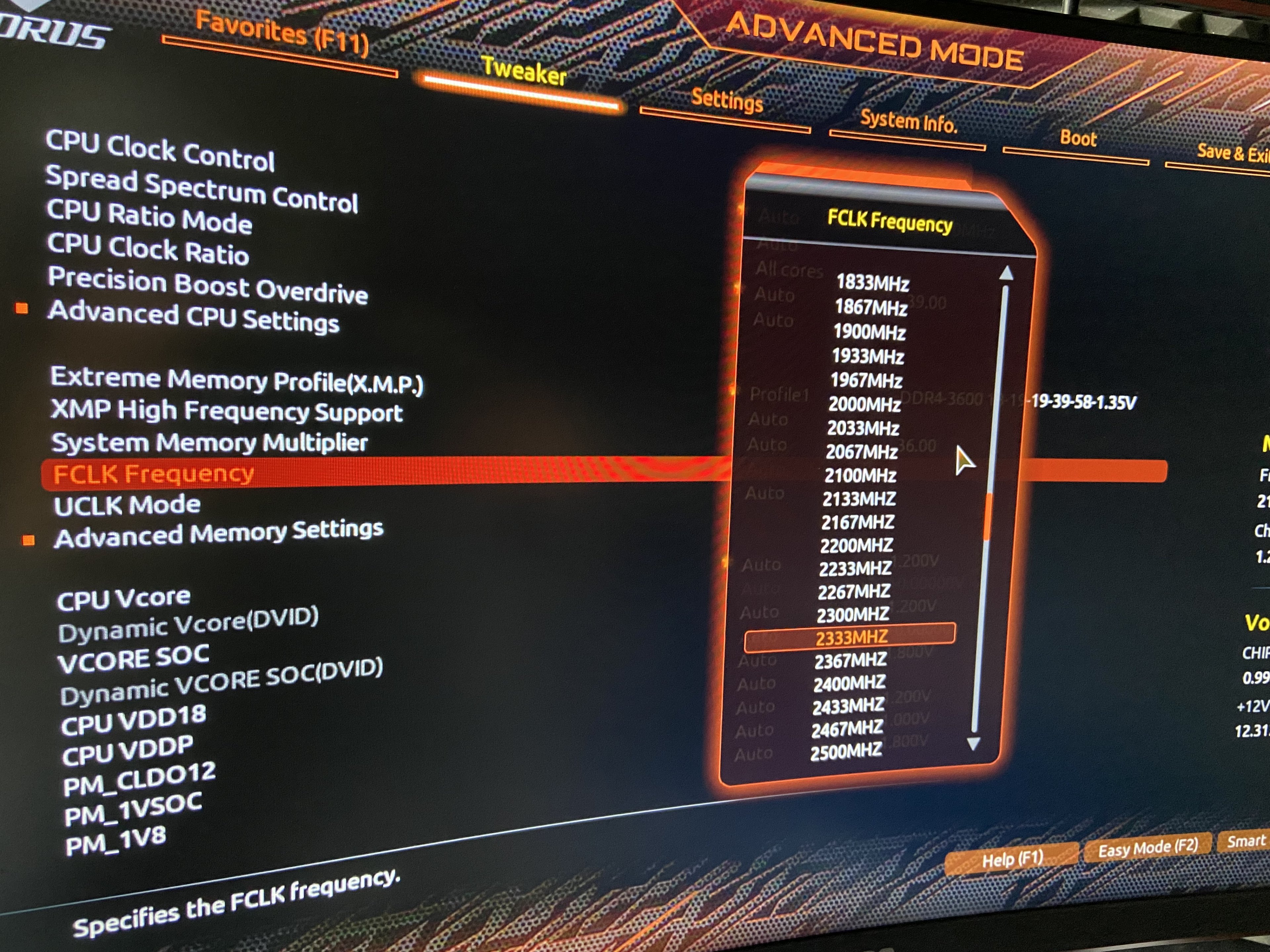

Nein, FLCK sollte immer deinem Speichertakt entsprechen, ist aber nicht der Speichertakt. (Beispiel DDR4 3200 - hat 1600 Mhz, also FCLK 1600 usw.)

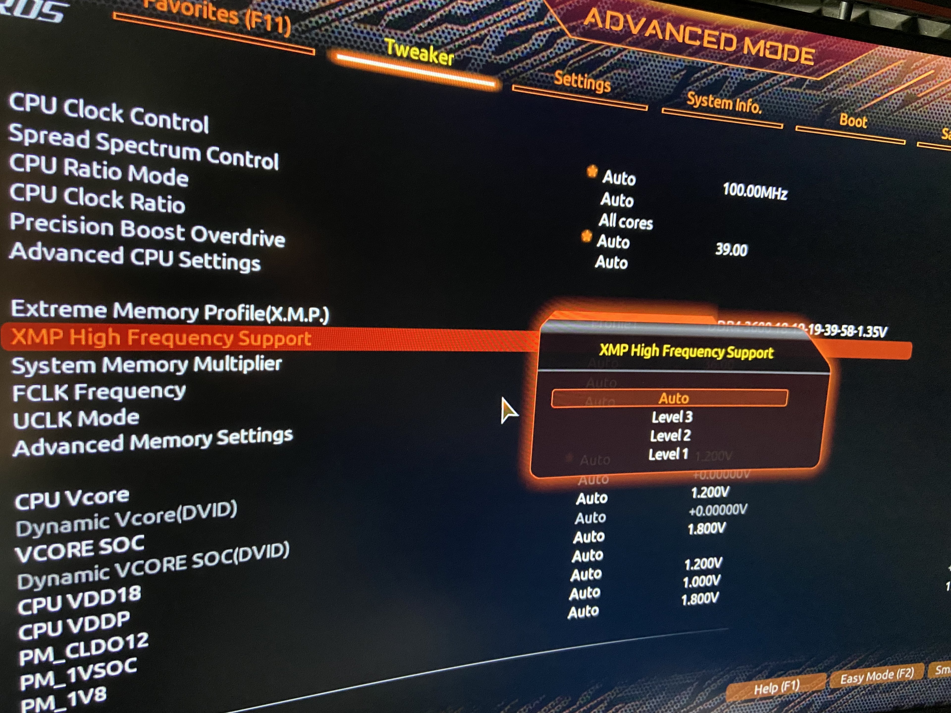

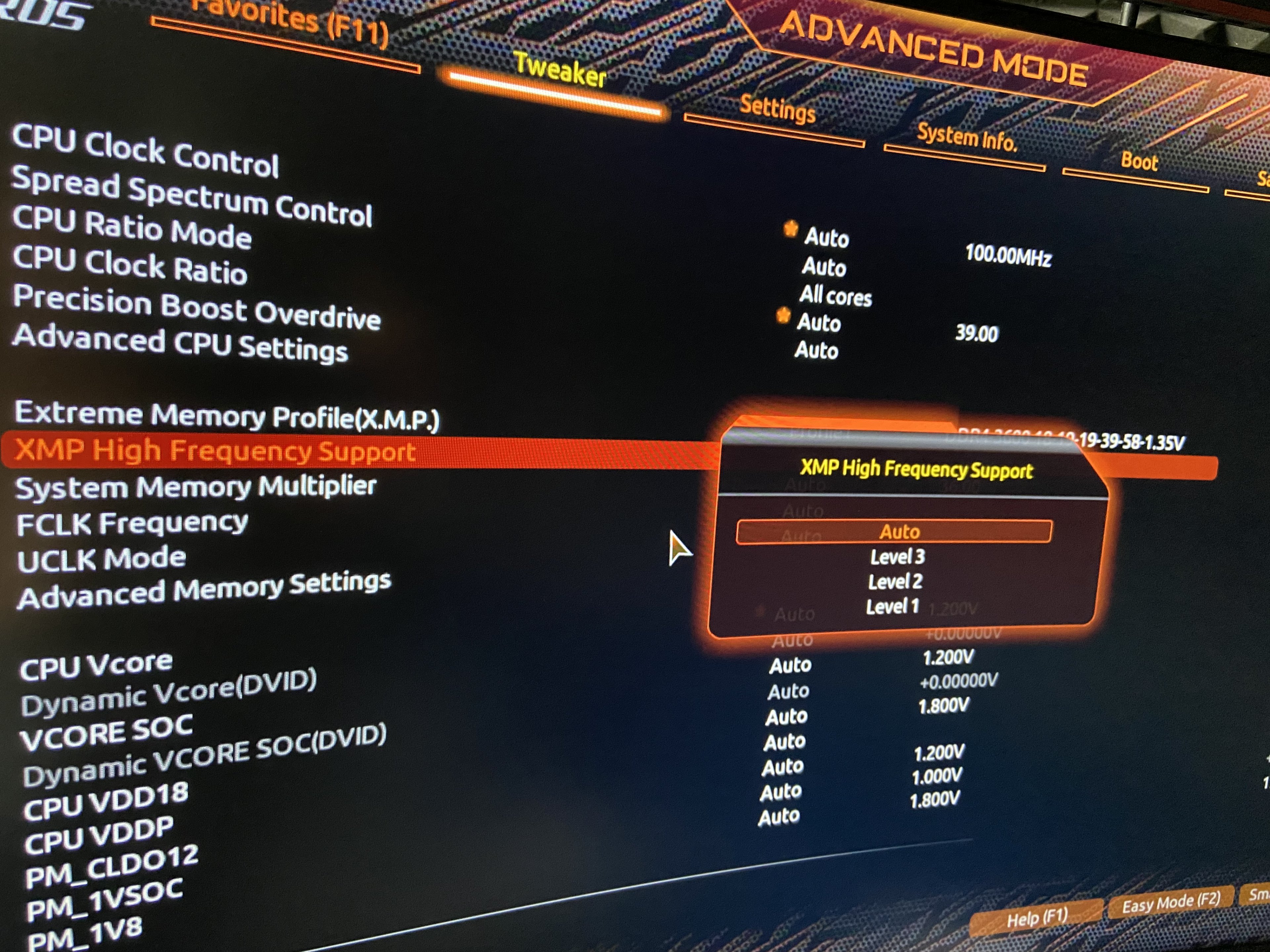

Was ist hinter diesem Feld "XMP High Frequency Support"? Unter Advanced Memory Settings scheinen nur die ganzen Timings etc. einstellbar zu sein.
Dort sind Level angehen. 1-3.
Bild im Anhang.

Lass die Finger vom FCLK, dieser Wert ist die hälfte von deinem MHz Takt der RAM Riegel
Die OC Level stehen auch im Handbuch deines Mainboards...

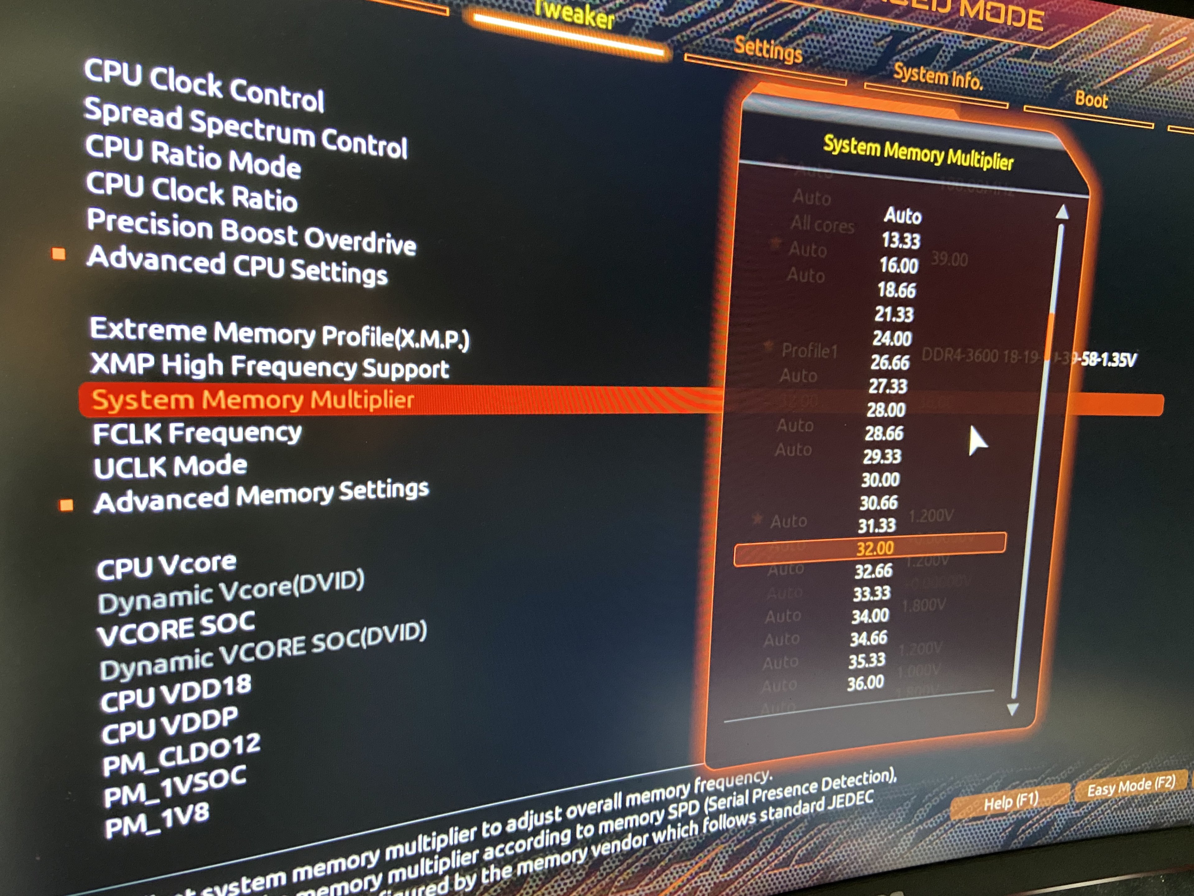

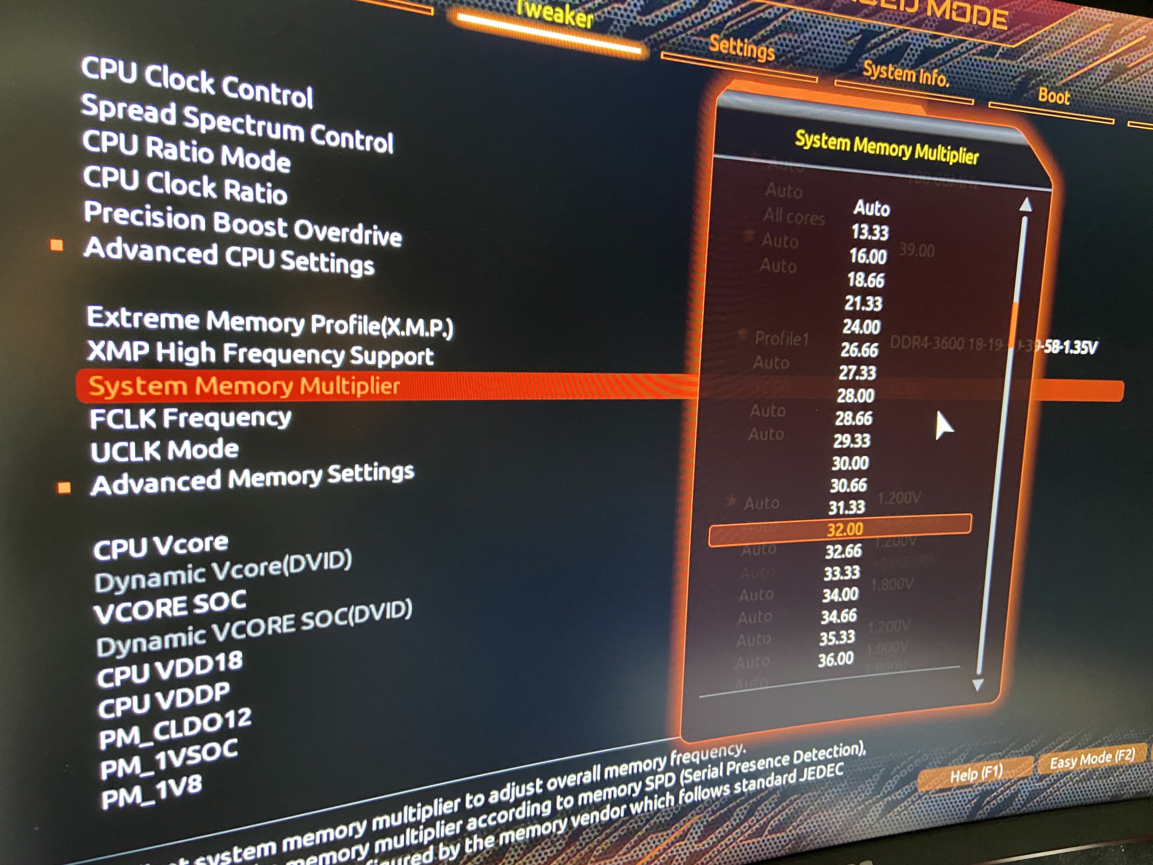

Ah, bei Gigabyte ist der RAM Takt die Einstellung "System Memory Multiplier. Also XMP laden und dort statt AUTO die 32 einstellen für 3200 Mhz. FCLK lässt du auf AUTO. Bis 3600 ist diese Einstellung immer automatisch passend eingestellt.
Okay. Hatte auch nochmal geschaut. Jetzt ergibt es Sinn.
Habe es eben ausgewählt. Jetzt steht aber recht noch immer 36.00, gehört‘s so?
Bilder anbei. Falls ja, dann kann ich es so speichern?
Ja, das ist normal. Nach dem Neustart wird dann dort 32 - 32 stehen. (quasi ist und soll)
