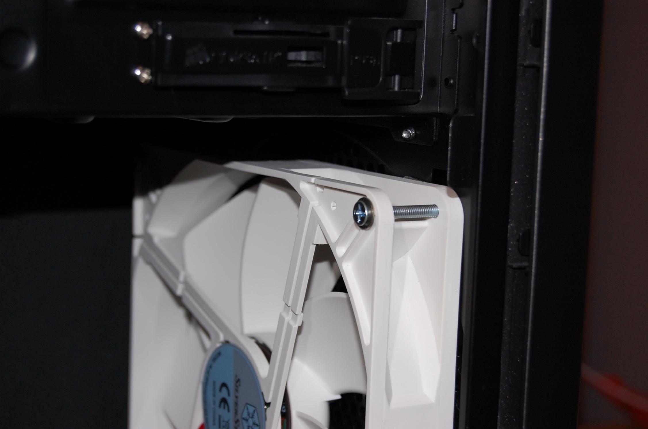

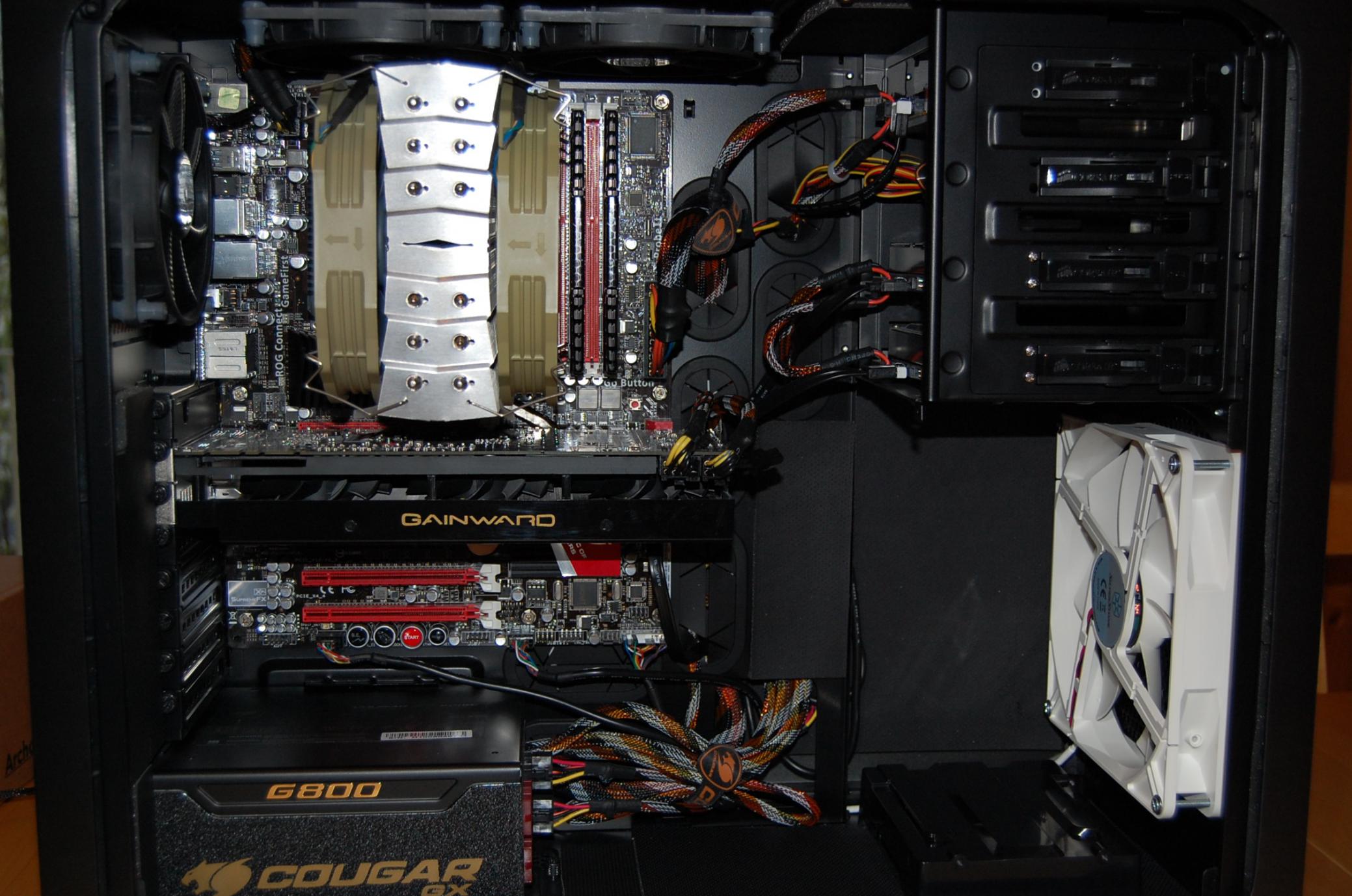

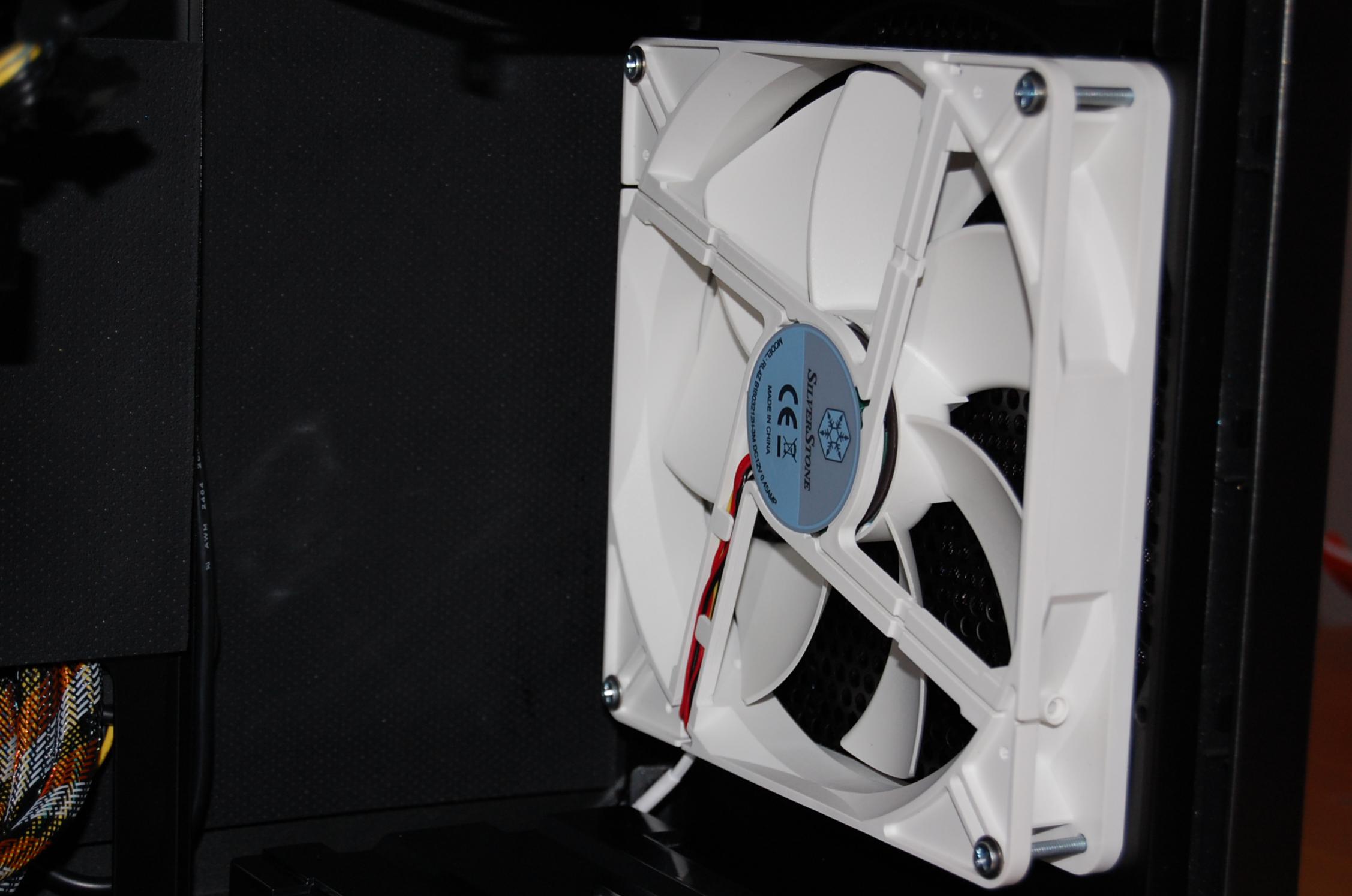

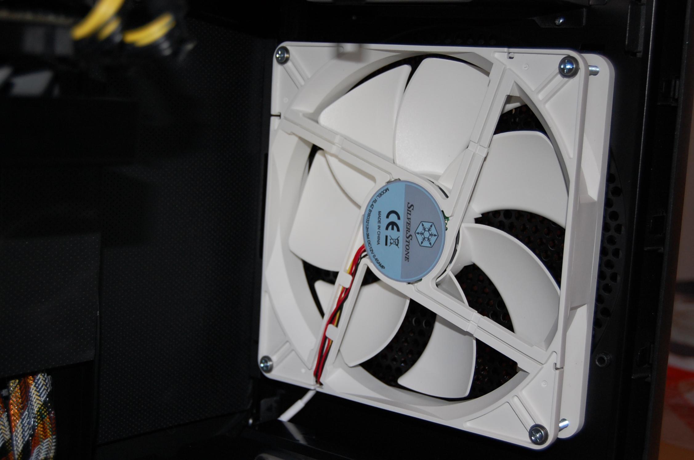

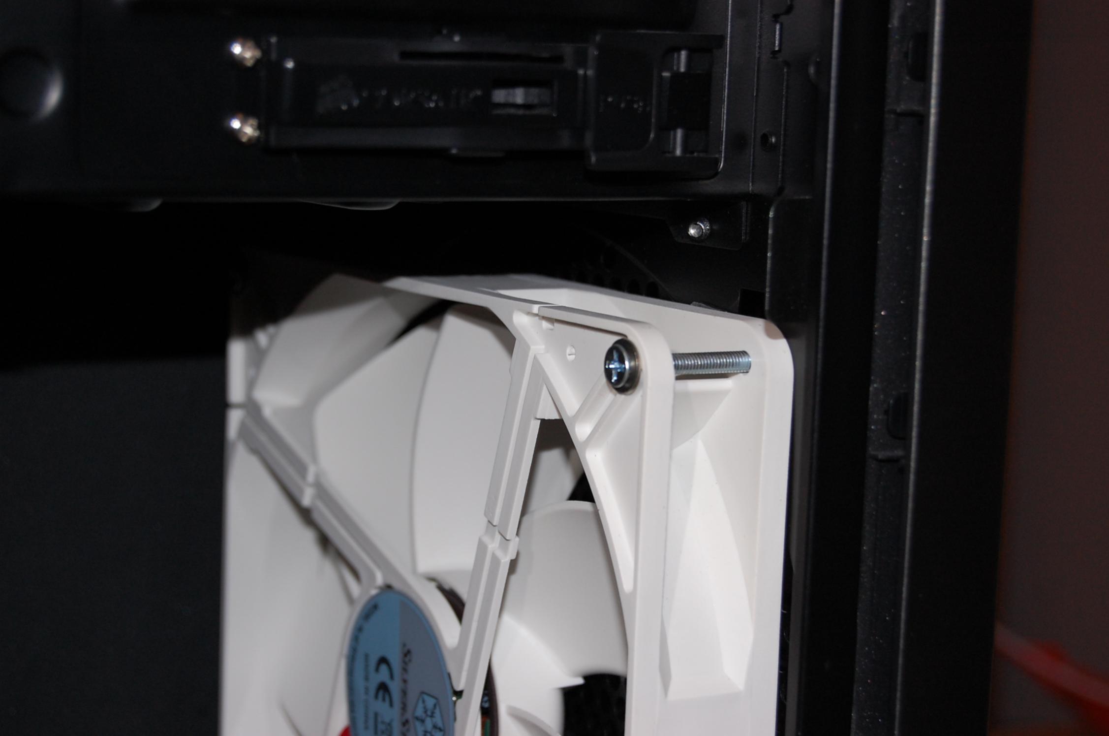

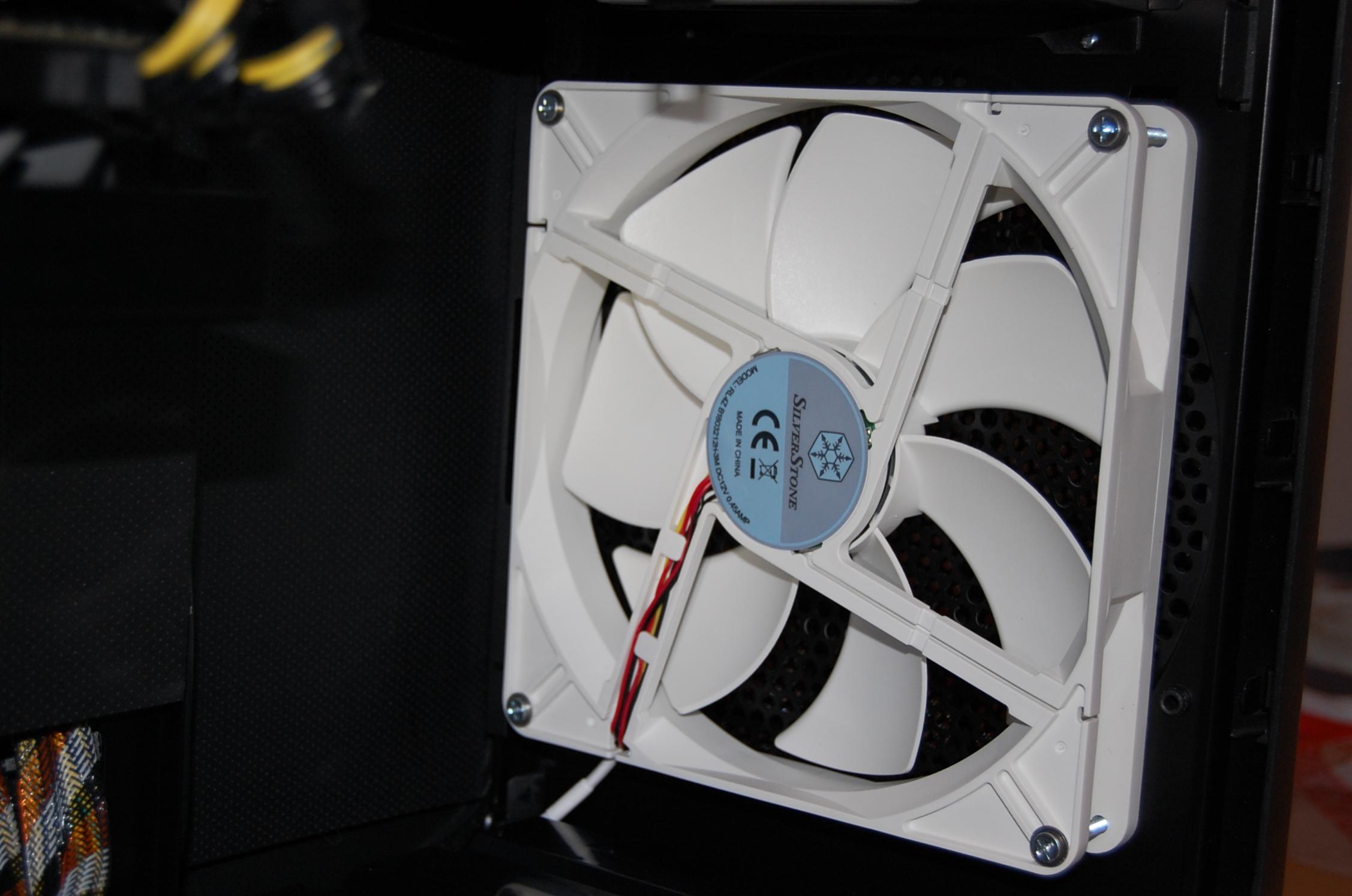

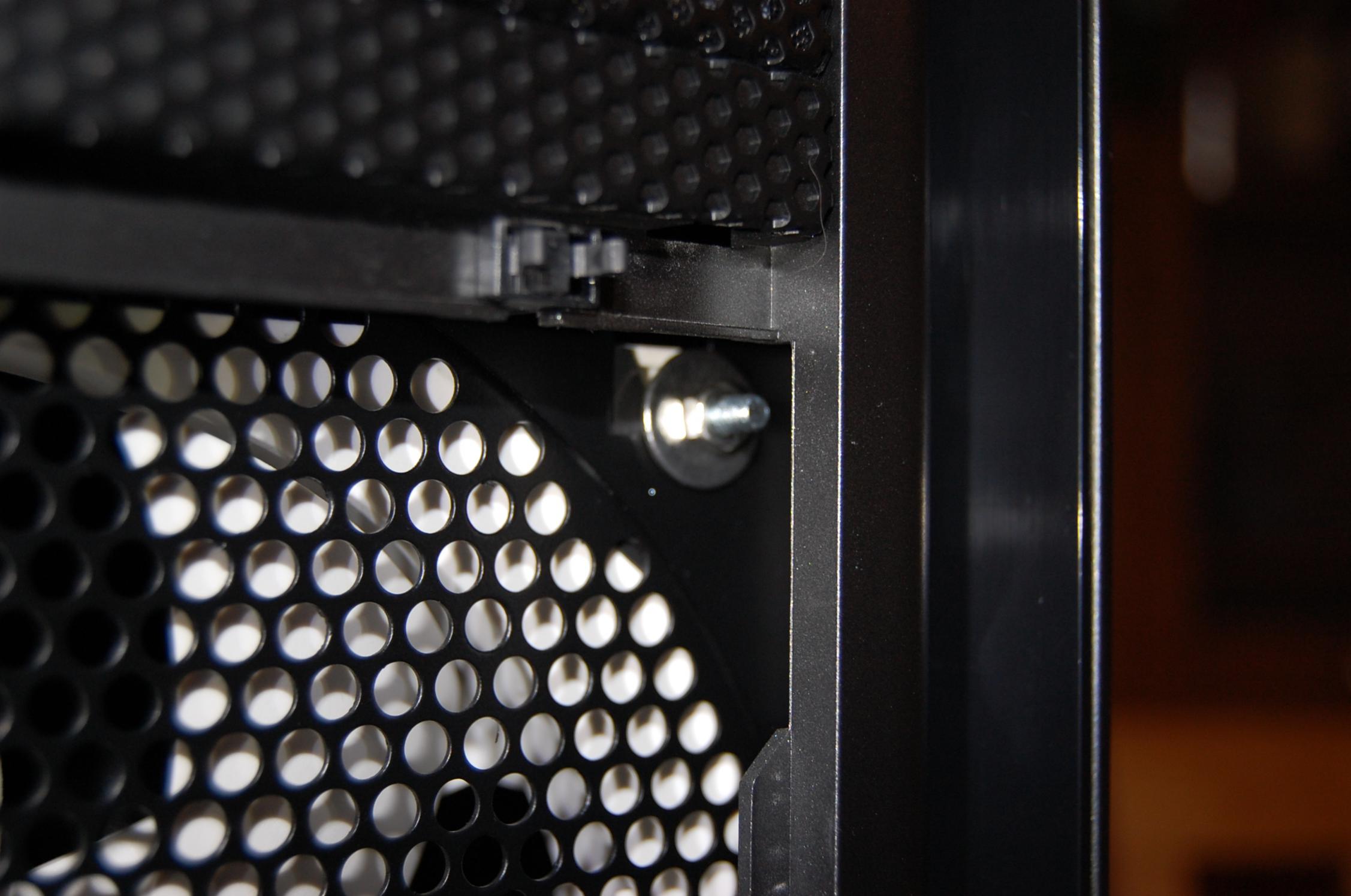

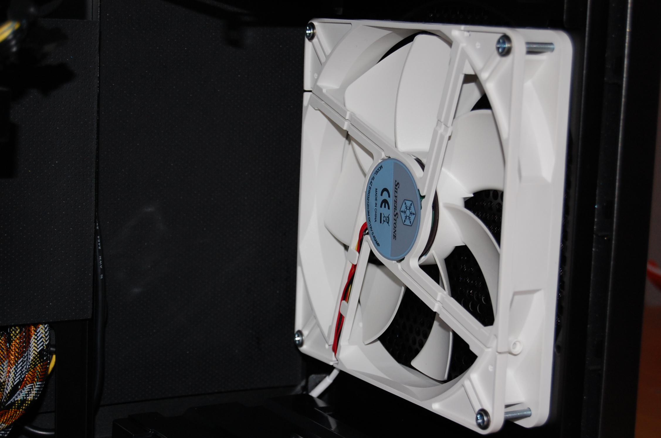

Wenn man den Lüfter zum ersten Mal in Händen hält, kommen einem fast alle anderen Lüfter wie Spielzeug vor.
Der ist wirklich massiv!
Die Leistung ist aber tatsächlich beeindruckend, ich bereue es ebenfalls nicht diesen Lüfter eingebaut zu haben.

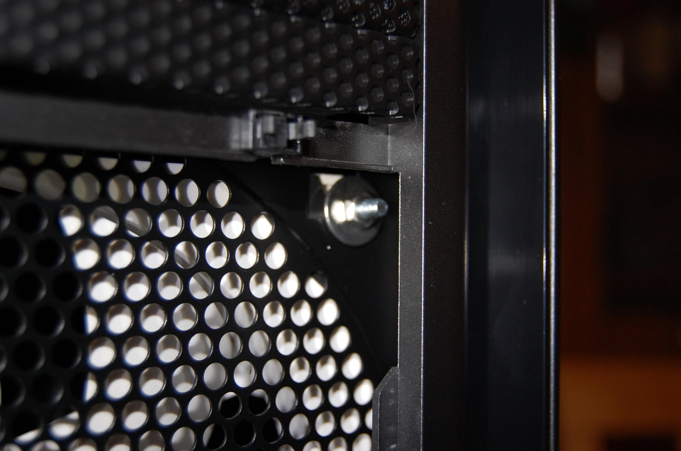

Wo ich schon beim Thema bin, der Einbau. Tja, etwas Fummelei gehört schon dazu wenn man diesen Ventilator sauber einbauen möchte. Das wichtigste jedoch, es funktioniert tadellos.
Man muss sich nur die geeigneten Schrauben, Beilagscheiben und Muttern kaufen.
Ich habe Ihn auch noch entkoppelt montiert und zwar auf der Innenseite und Außenseite des Lüftergitters. Dafür habe ich an der Innenseite an allen vier Ecken ca. 2mm starke Gummipads angebracht und an der Außenseite die Gummibeilagscheiben des bequiet verwendet.
Das Ergebnis kann sich sehen lassen. Der Silverstone schaufelt mächtig Frischluft ins Case, bei gedrosselten Drehzahlen empfinde ich Ihn auch als angenehm leise.
Aktuell lasse ich den Lüfter mit 900rpm laufen, bei 1300rpm klingt er schon eher nach Turbine als nach Lüfter.
Ich werde morgen mal AIDA SST testen um unter gleichen Bedingungen einen Vergleichswert zum 140er bequiet zu haben.

Welche Schrauben hast Du genommen ? sind das M6er und wie lang ?
Ich habe mir schon aus einer alten Dämmatte 4 Stücke zurechgeschnitten, die ich auch an den Ecken der Turbine befestigen wollte.
