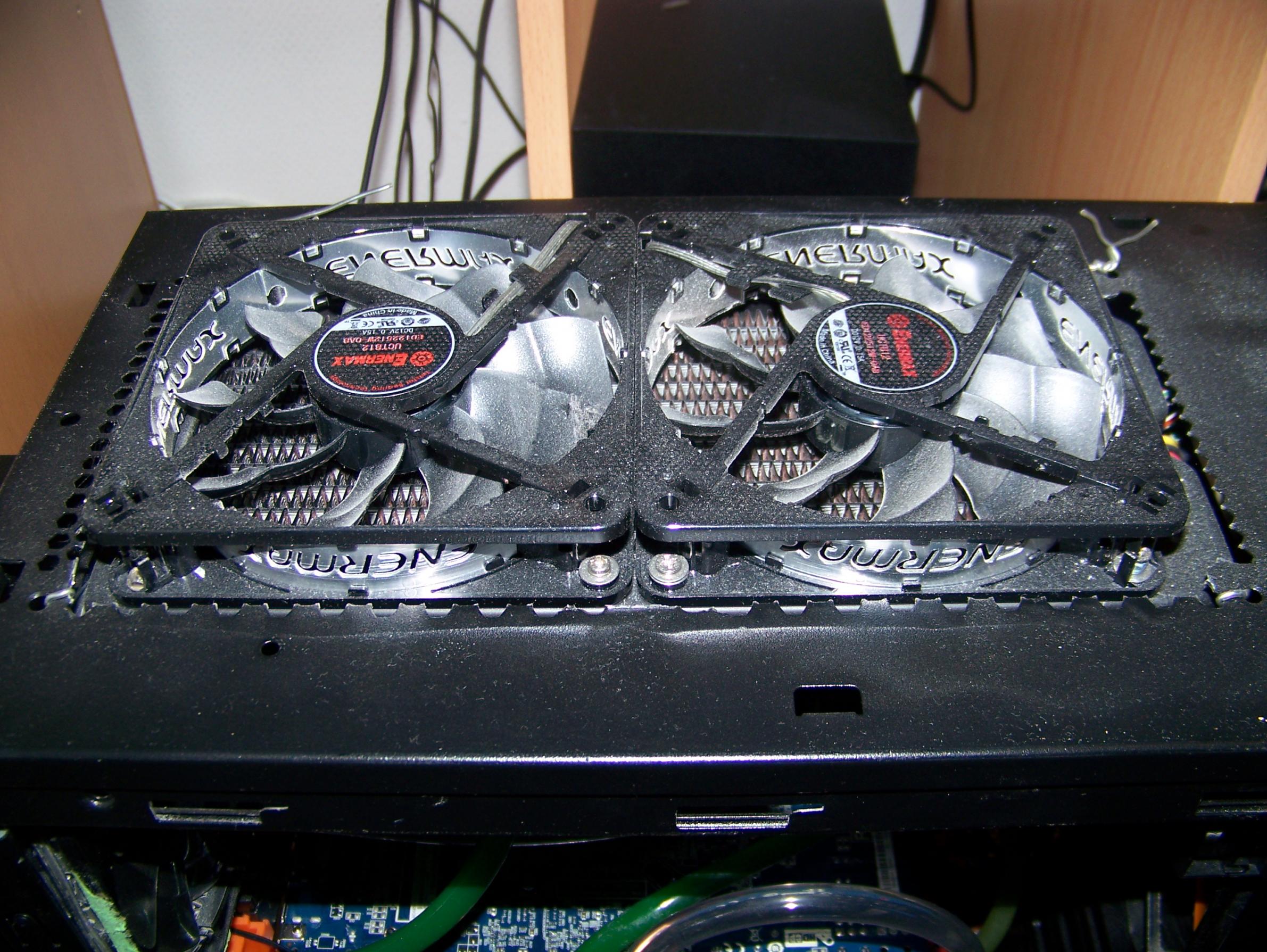

Hi
Ich wollte wissen ob jemand Erfahrung gemacht hat mit einer H100 im Deckel eines Xigmatek Midgard I . Lüfter der H100 werden ersetzt durch 140mm Enermax T.B. Silence .
system steht in der Signatur. Ich hab auch selber gegoogelt und ein Bild gefunden, wo es ziemlich eng aussieht, ich wollte mal ne Zweitmeinung haben.
Google: http://imageshack.us/photo/my-images/263/img6536dn.jpg/ bei dem Bild weiß ich aber nicht obs das Midgard I oder II ist
Dir ist aber schon bewusst das da nur 2x 120mm Lüfter draufpassen? Selbst wenn die 120mm Bohrungen haben die Enermax, passen da nicht 2x 140mm drauf.

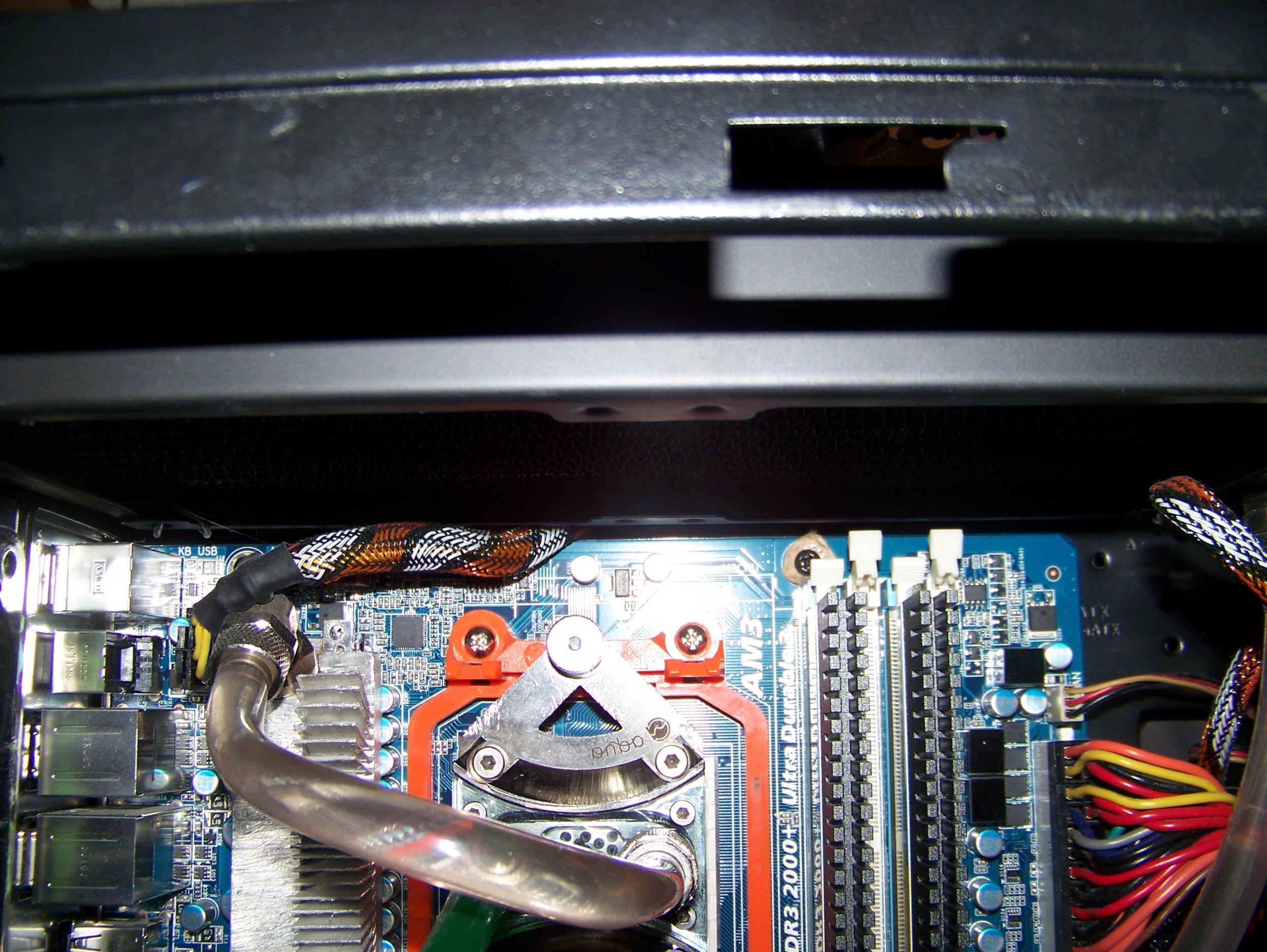

Wenn der 8PIN Stecker des Mainboards weiter oben liegt (wie z.B. bei Asus häufig) wird das vermutlich nicht passen, soweit auf dem Bild erkennbar....

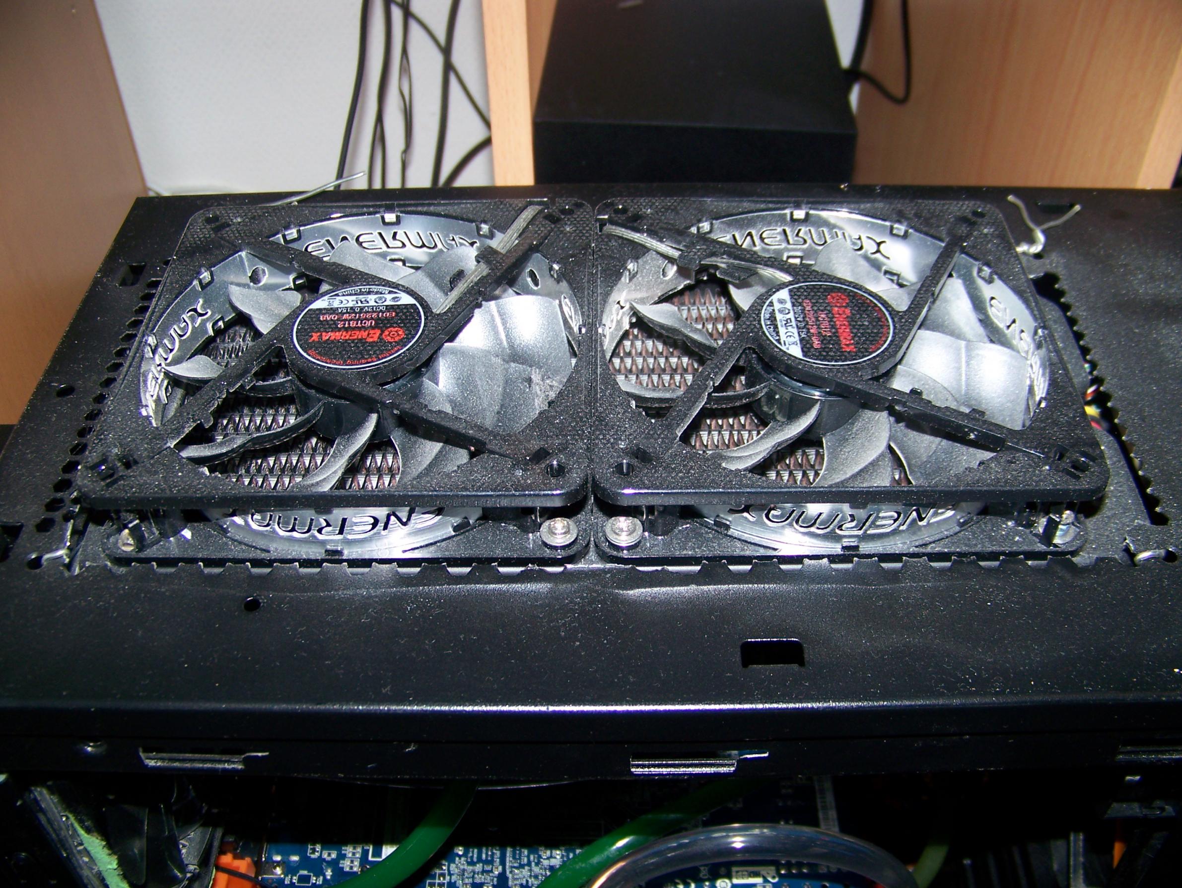

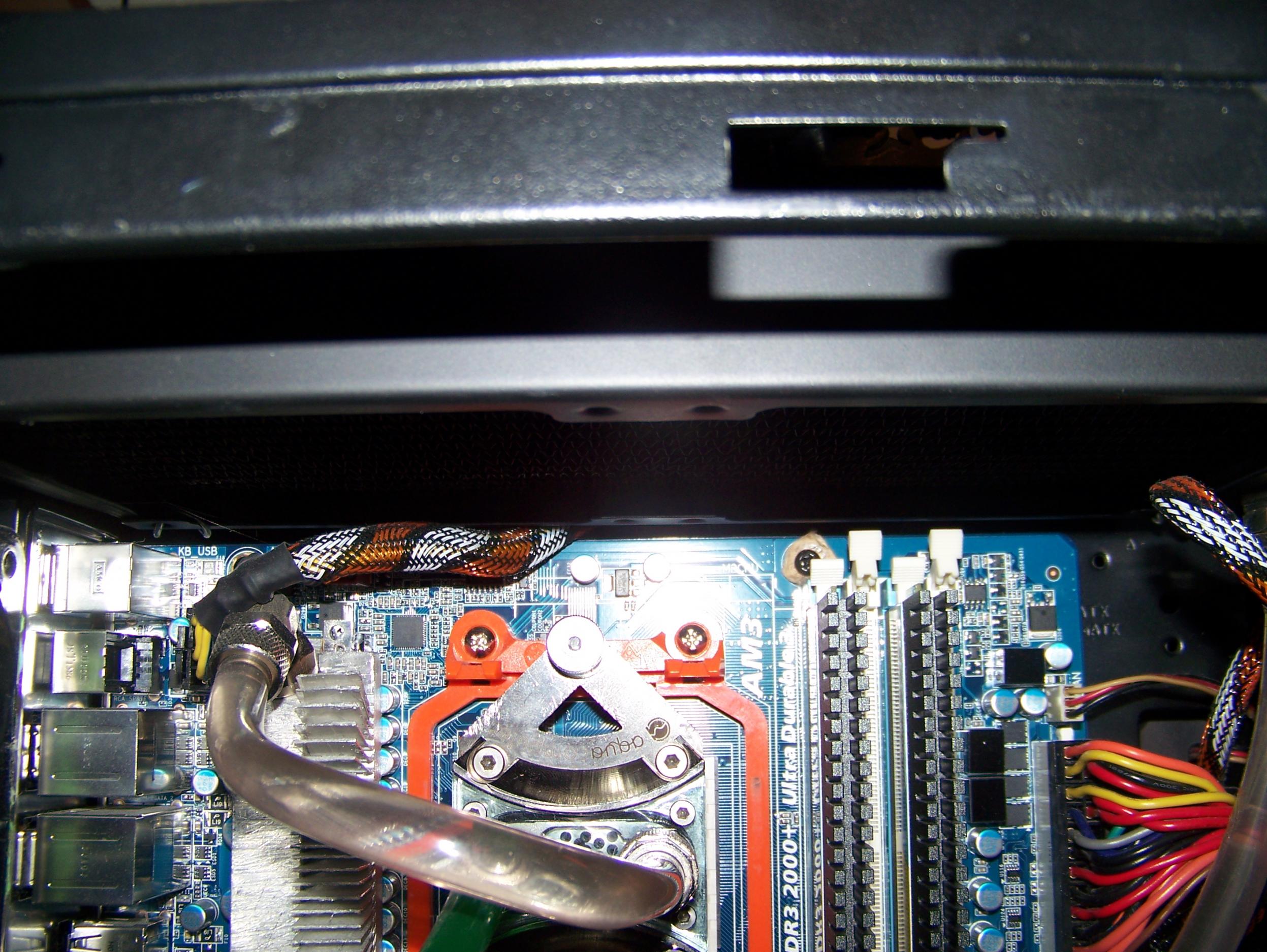

Lüfter mit 120x25 passen nicht dazwischen,120x20 würde gehen.

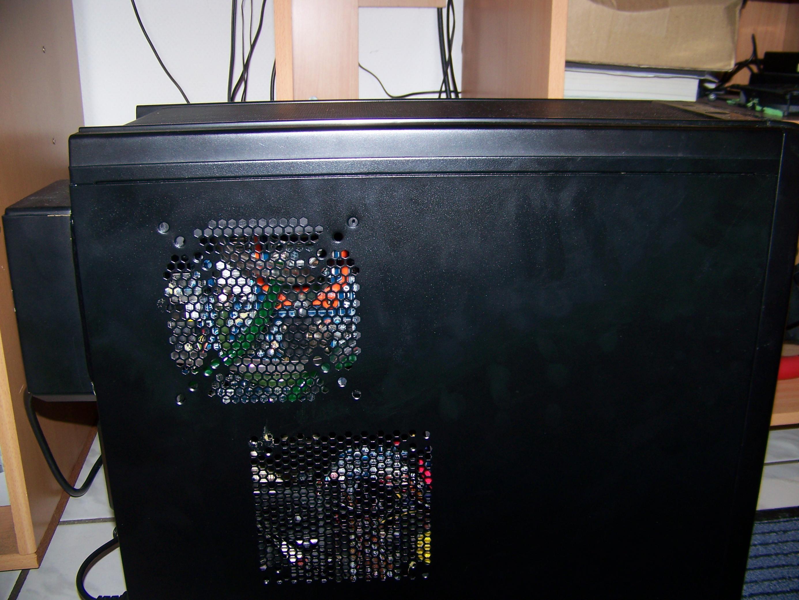

Ich habs untere Gitter Aufgeschnitten und den Radi mit Lüftern leicht Tiefergelegt(mit Draht) um rund 2mm,so das die Lüfter unters Obere Gitter passen.
