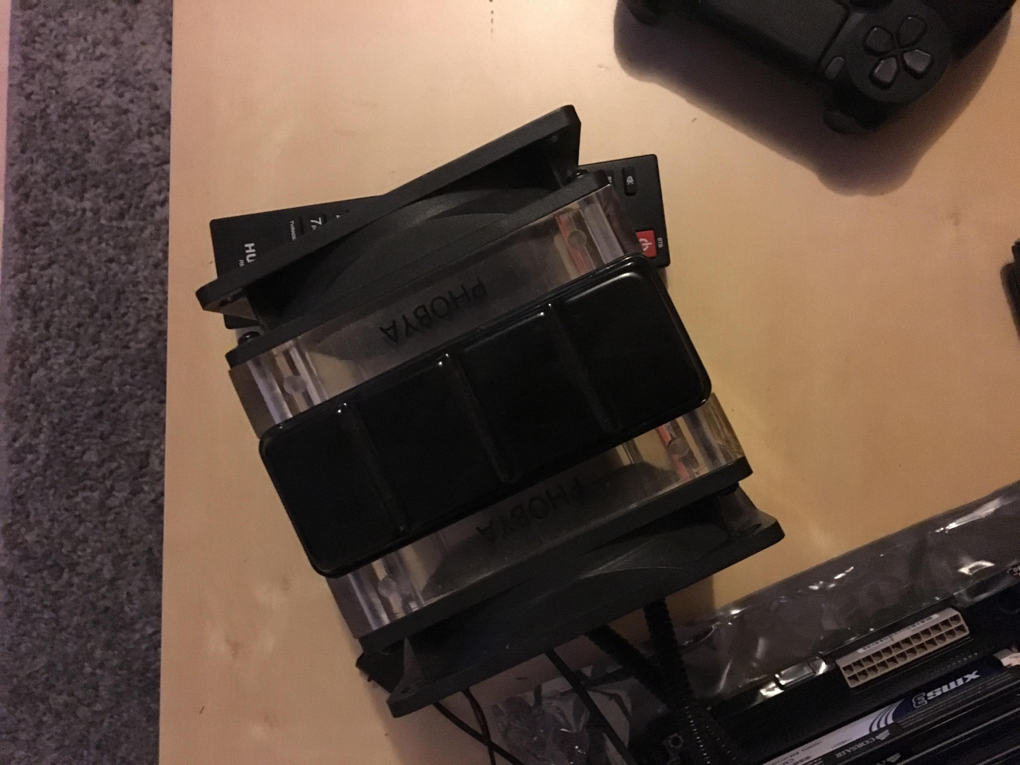

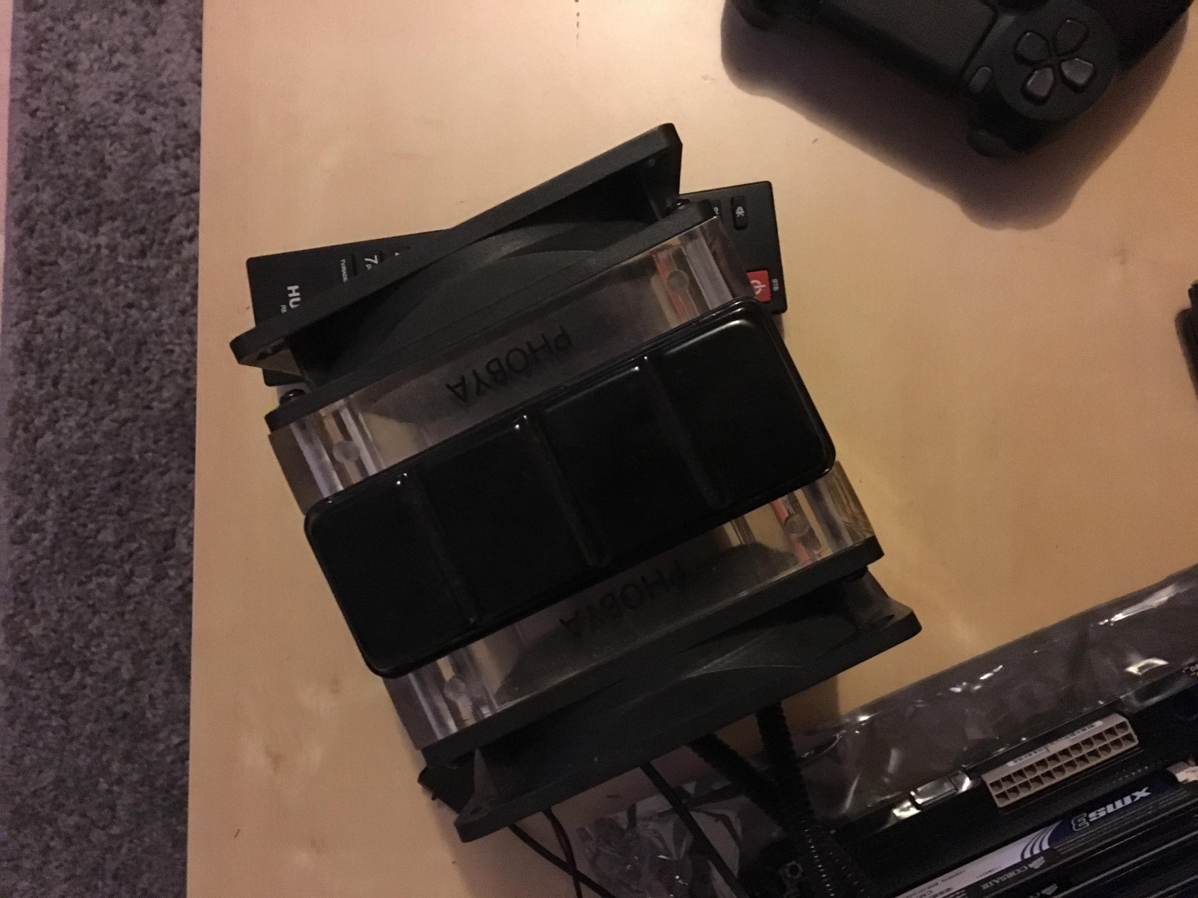

Hallo Com,
Kenne mich mit Wasserkühlung kaum aus auch nicht mit AiO´s.
Kann mir einer sagen was das an meiner H80 ist und ob das was bringt oder nur Platz verschwendet?
Habe im moment noch kein Gehäuse deswegen frag ich mich ob dieses "Abstand-Ding" was bringt, habe die AiO so bekommen.
Danke schon mal und sorry wenn es dumm klingt :(

sind abstandshalter (im Fachkreis "Luftvorkammer") zum radiator damit kann man die Kühlfläche des Radiators optimieren da die Luft normalerweise an den Rändern und in der mit kaum hinkommt bzw. schlechter durchströmt. Durch den abstand kann der Luftstrom eine bessere wirkung erzielen bei nem kleinen 120ig wird das sicherlich etwas bringen im bezug auf die Temperaturen.
Hinsichtlich Silent eher weniger geeignet. Hinsichtlich mehr Performance nur geringfügig, da der Tote Punkt in der Mitte fast aufgehoben wird.
Am besten eignen sich die Phobya Silikon Shrouds ( 7mm ) - Entkoppeln gut, und haben den selben Effekt und nehmen weniger Platz ein, als diese hier.
Hatte vor kurzer Zeit 3 Varianten getestet und die Phobya Silikon Shrouds (7mm) kamen dabei am besten weg.
Ab Dual Radiatoren sollte man die jeweils eine innen liegende Seite der Shrouds einfach abschneiden, die wabbeln sonst rum, da kein Halt vorhanden ist und eher Hinderlich für den Luftstrom sind.
Entkoppeln, Luftdicht durch Anpressdruck, Eliminieren den Toten Punkt in der Mitte, erhöhen die Leistung bei weniger rpm. Kosten rund 4-6€ das Stück. Kann man nicht meckern.

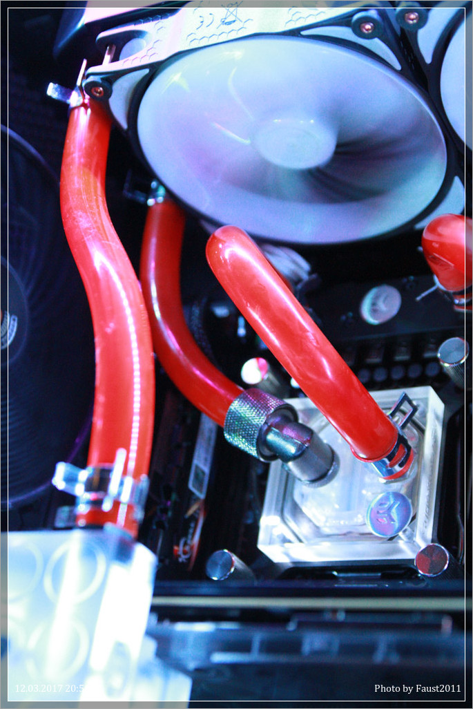

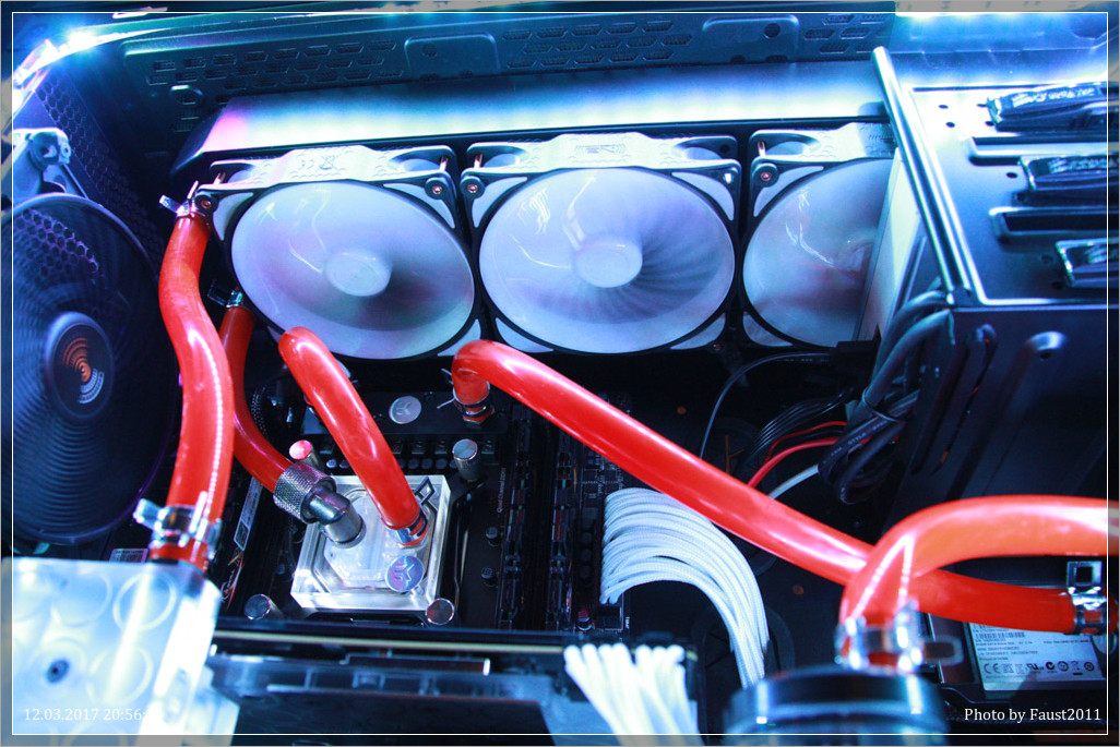

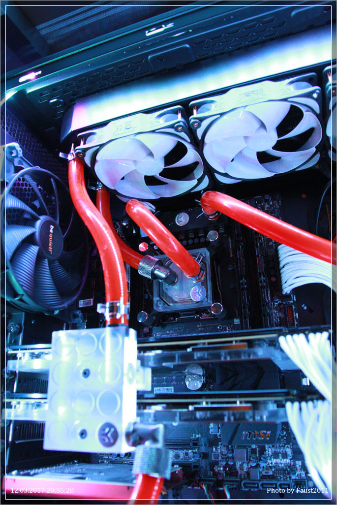

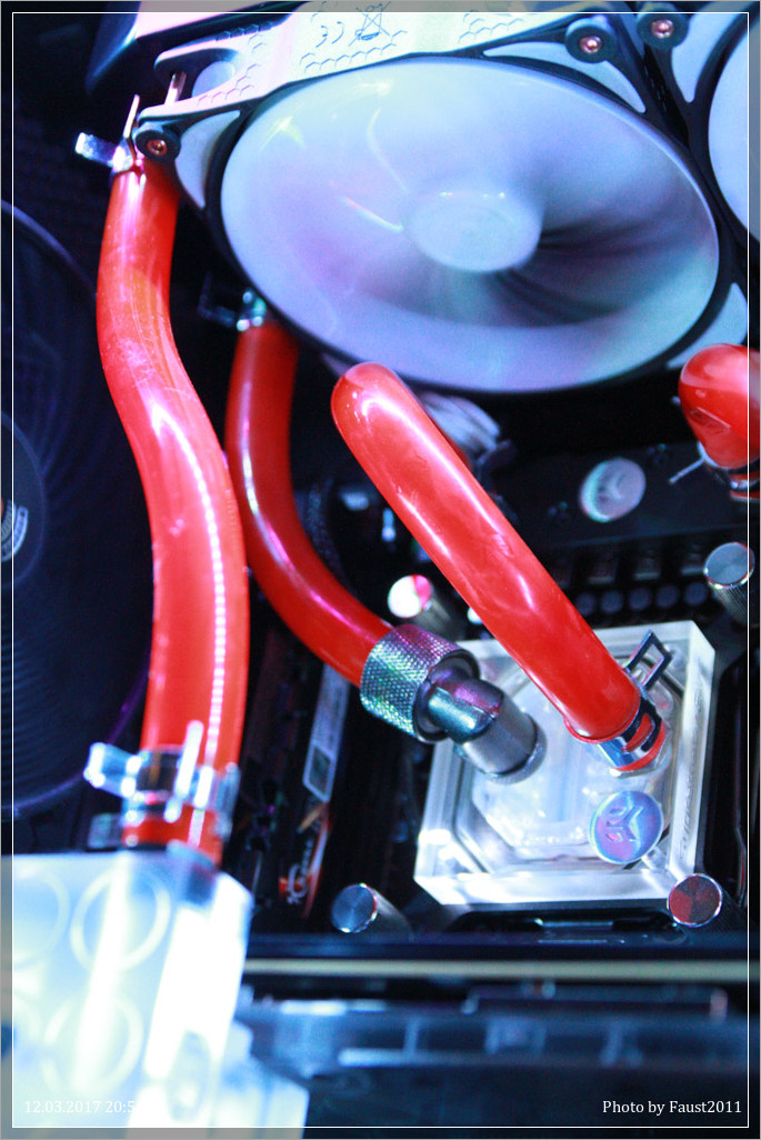

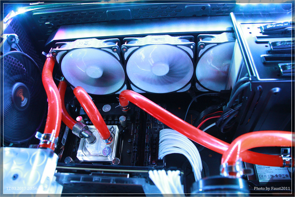

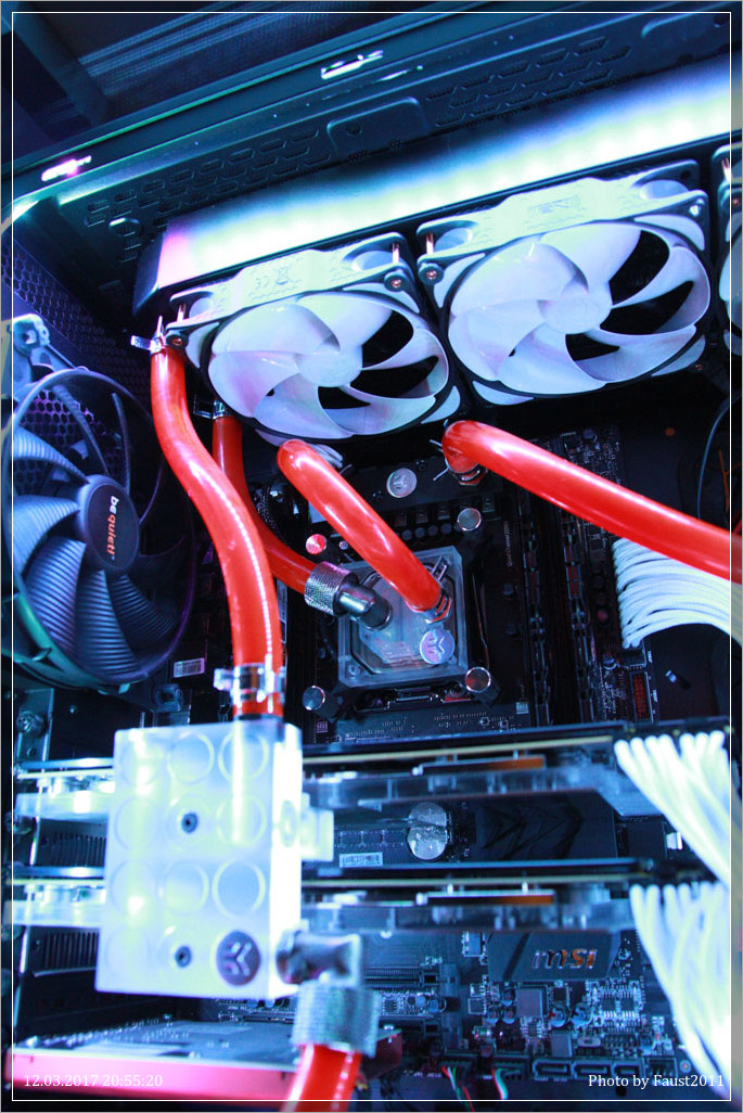

Brauchst Du wirklich Lüfter mit LEDs?
Ich habe gerade mal noch ein paar Bilder meiner eLoops gemacht. In Verbindung mit roten Schläuchen und weiß gesleevten Kabeln sowie weißem Licht (LEDs) passen die weißen Rotorblätter doch auch ganz gut, oder? Es müssen nicht immer Lüfter mit LEDs sein ;)
