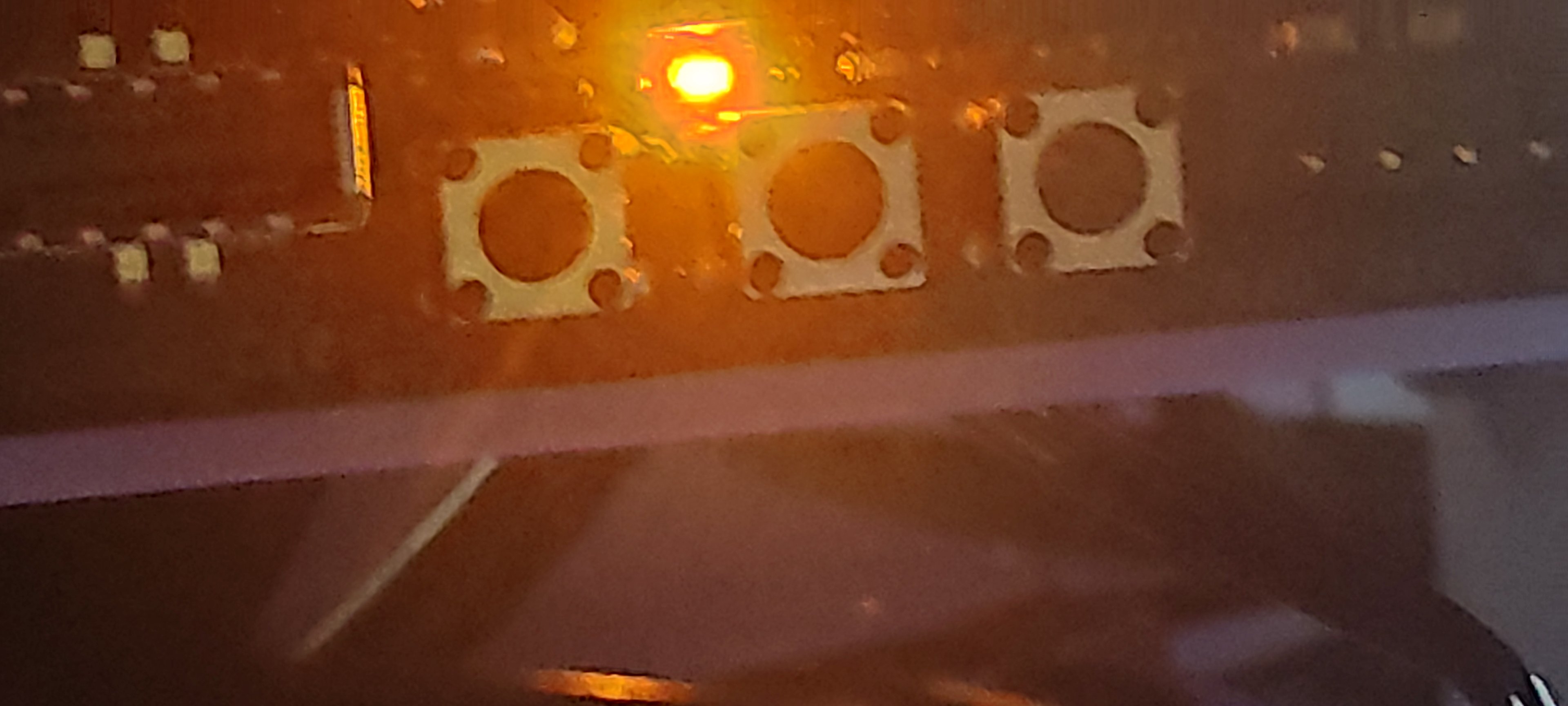

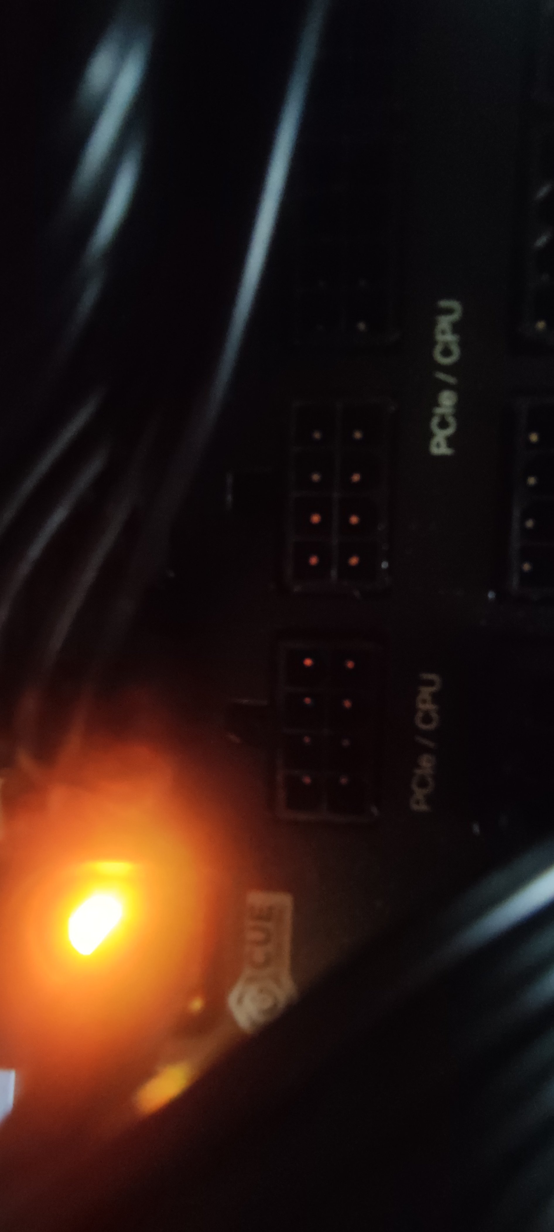

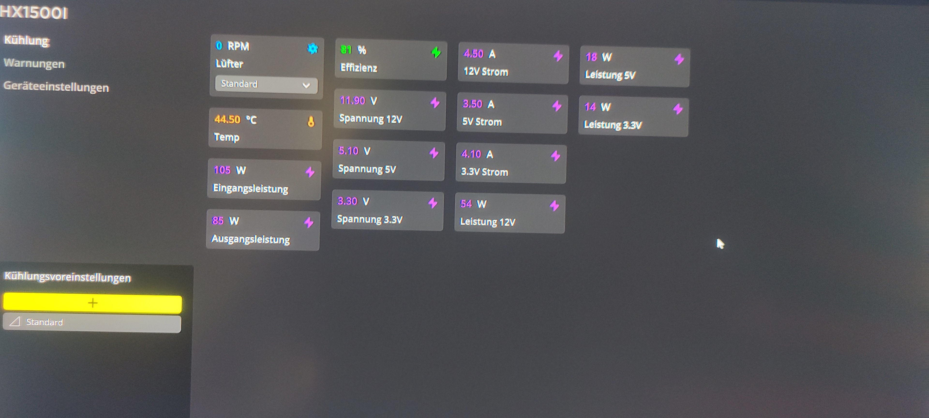

Ich habe ein Corsair Hx1500i und folgendes Problem:
Die Usb Led ist in der Regel grün/rot. So bald ich die Icue Software installiert habe wird diese automatisch orange. Alle Treiber waren installiert und ich habe mir auch den Spaß gemacht Windows neu zu installieren. Danach dann nur die Icue Software zu installieren, sonst nichts. Das gleiche ist Fall.
Kennt sich jemand mit Icue aus und kann mir erklären wieso das so ist?
Ein weiterer Punkt der vielleicht damit zusammen hängen könnte, wäre die Bios Switch Led 1 oder 2 die ebenfalls in orange leuchten und die HD Led. Es leuchten nur diese beiden LEDs am Mainboard.
Das deaktivieren der Leds im BIOS bringt gar nichts, außer am Mainboard. Am Netzteil bleibt so wie es ist.
Ein zweites Netzteil habe ich ebenfalls schon probiert und auch alle Kabel ausgetauscht.
Der PC an sich läuft auch ohne Probleme.
Muss ich mir nun Sorgen machen? Kann ich das so lassen?

So weit war ich auch. Bringt mich aber kein Stück weiter. Es erklärt weder wieso das bei mir orange leuchtet noch wieso das nur Auftritt wenn die Icue Software installiert ist.
Verbindungs- bzw. Kommunikationsproblem, wie du selbst schreibst.
USB-Port mal gewechslt?
Das wird einen aktiven Datentransfer anzeigen. Sobald iCUE läuft wird das Netzteil überwacht über USB.
Kannst ja mal iCUE deinstallieren und dann schauen, ob die LED auch angeht, wenn HWinfo läuft. Das kann die HXi auch auslesen
Reaktionen: rumpel01
Hatte ich das nicht geschrieben? So bald Icue deinstalliert ist, ist auch die Led wieder grün.
Das mit HWinfo wusste ich gar nicht. Hab das mal angeschmissen und siehe da, die Led wird sofort Orange. Der Witz kommt jetzt und zwar, wenn ich CorsairLink und Asetek Support den Haken weg mache, dann leuchtet alles wieder normal dauerhaft in Grün. Also hast du recht mit dem Datentransfer. Jetzt stellt sich nur die Frage, wie finde ich das heraus oder wie stellt man es richtig ein in Icue. Es soll ja schließlich nicht immer ein Datentransfer stattfinden.
Also wenn ich Icue schließe und es komplett zu ist, findet trotzdem ein Datentransfer statt dem nach ist die Led wieder Orange.
