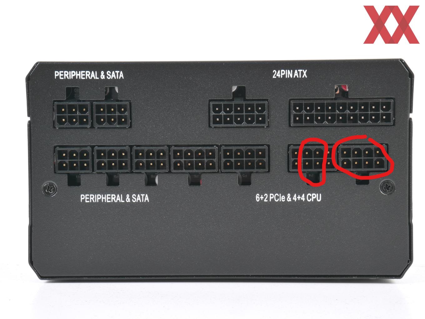

808129
Und? Da kommen die beiden Kabel hin, auf der Netzteilseite haben beide Kabel 8pin ...

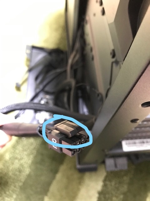

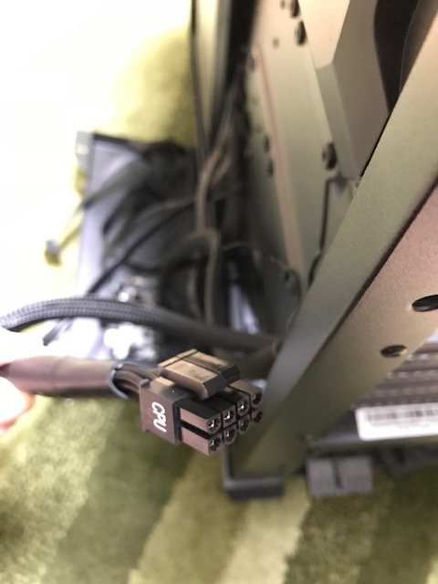

Mach mal ein Photo von dem Kabel das da nicht passt ...
kann ich das eine Kabel 4 pin einfach in die Mitte platzieren? wie ich das eingezeichnet habe links?
Natürlich nicht, es gibt kein 4pin CPU-Kabel ...

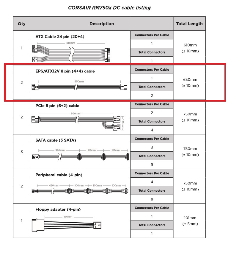

Lt. Handbuch gibt es zwei CPU-Kabel, die auf der Netzteilseite 8pin haben und auf der Motherboardseite 4+4 pin.

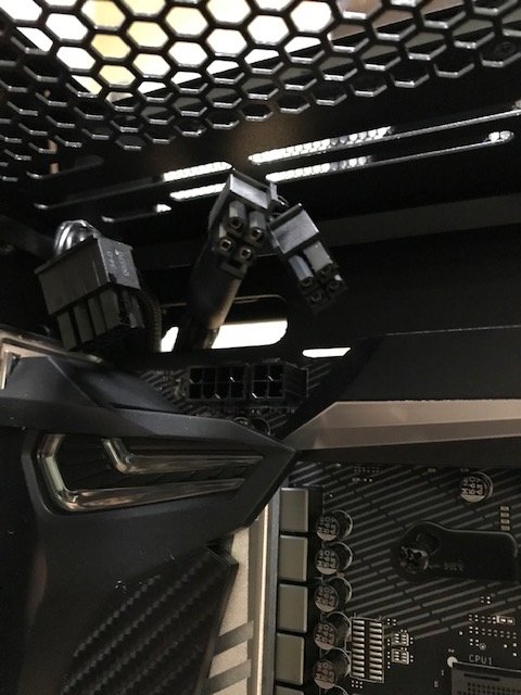

im mainboard sieht es so aus da passt eig alles
808146
808147
Was soll uns dieses Bild jetzt sagen ??
Der eine 4pin rechts sollte in den 4pin auf dem Board passen, der zweite 4pin bleibt unbenutzt.
