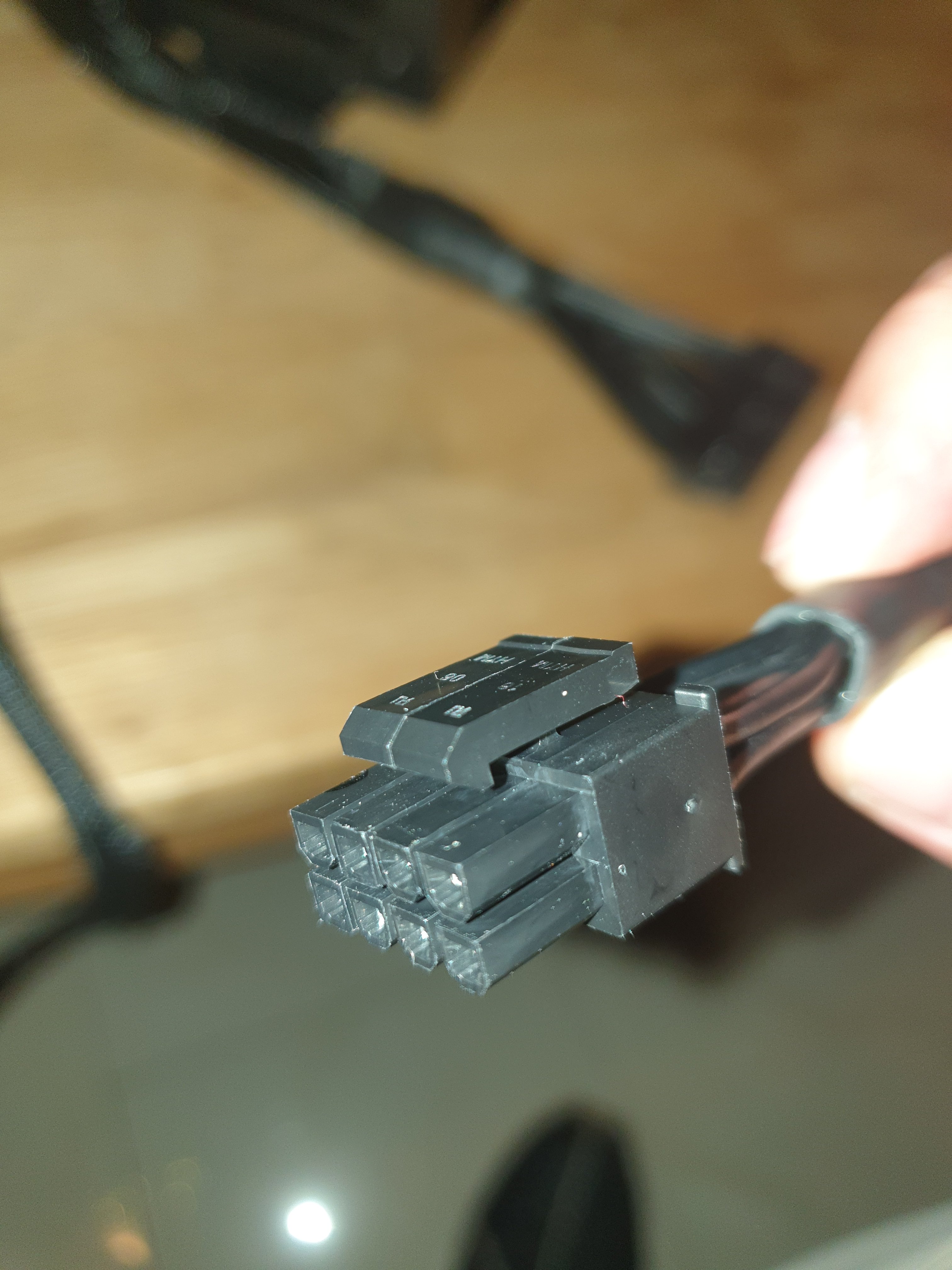

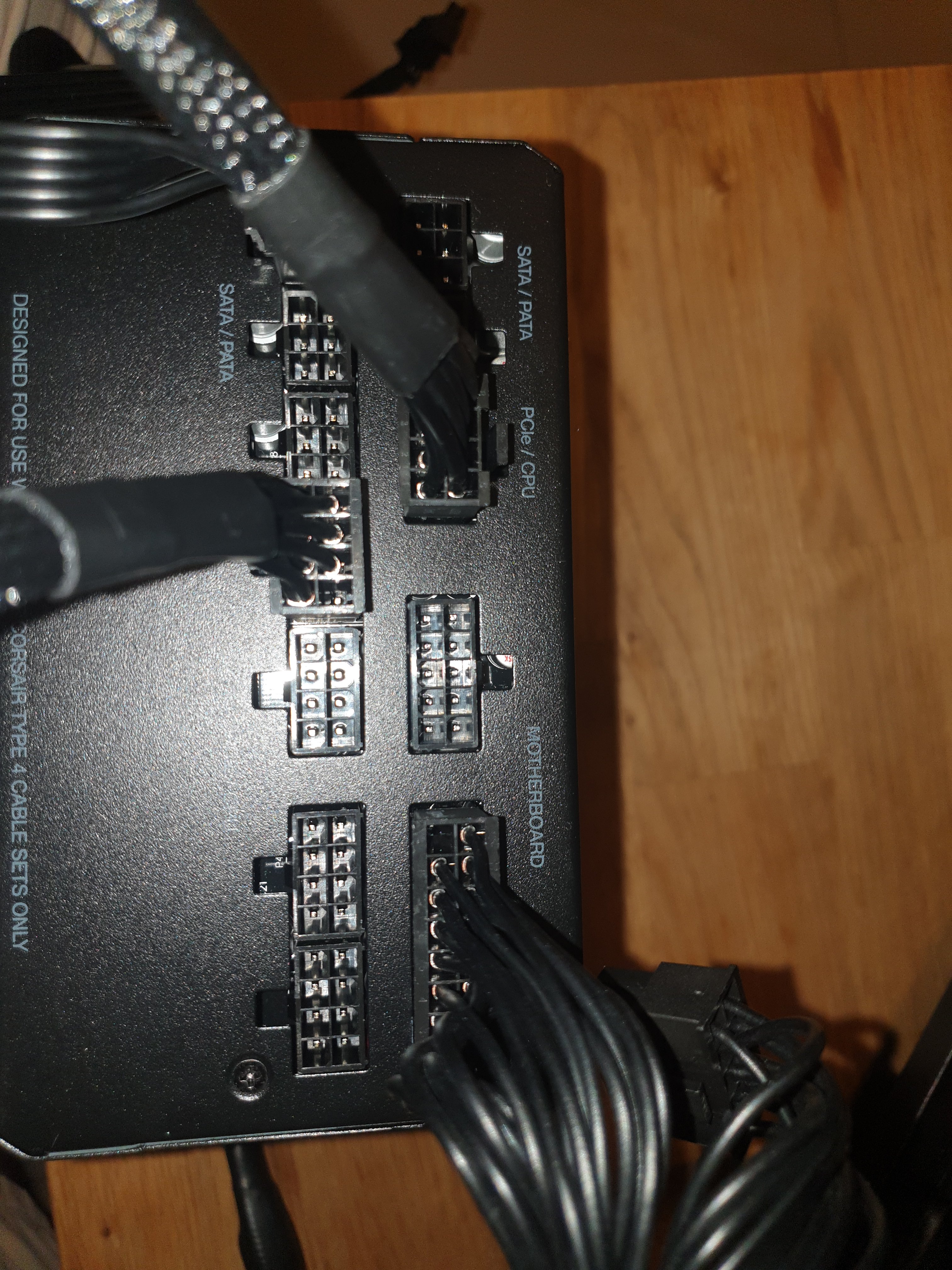

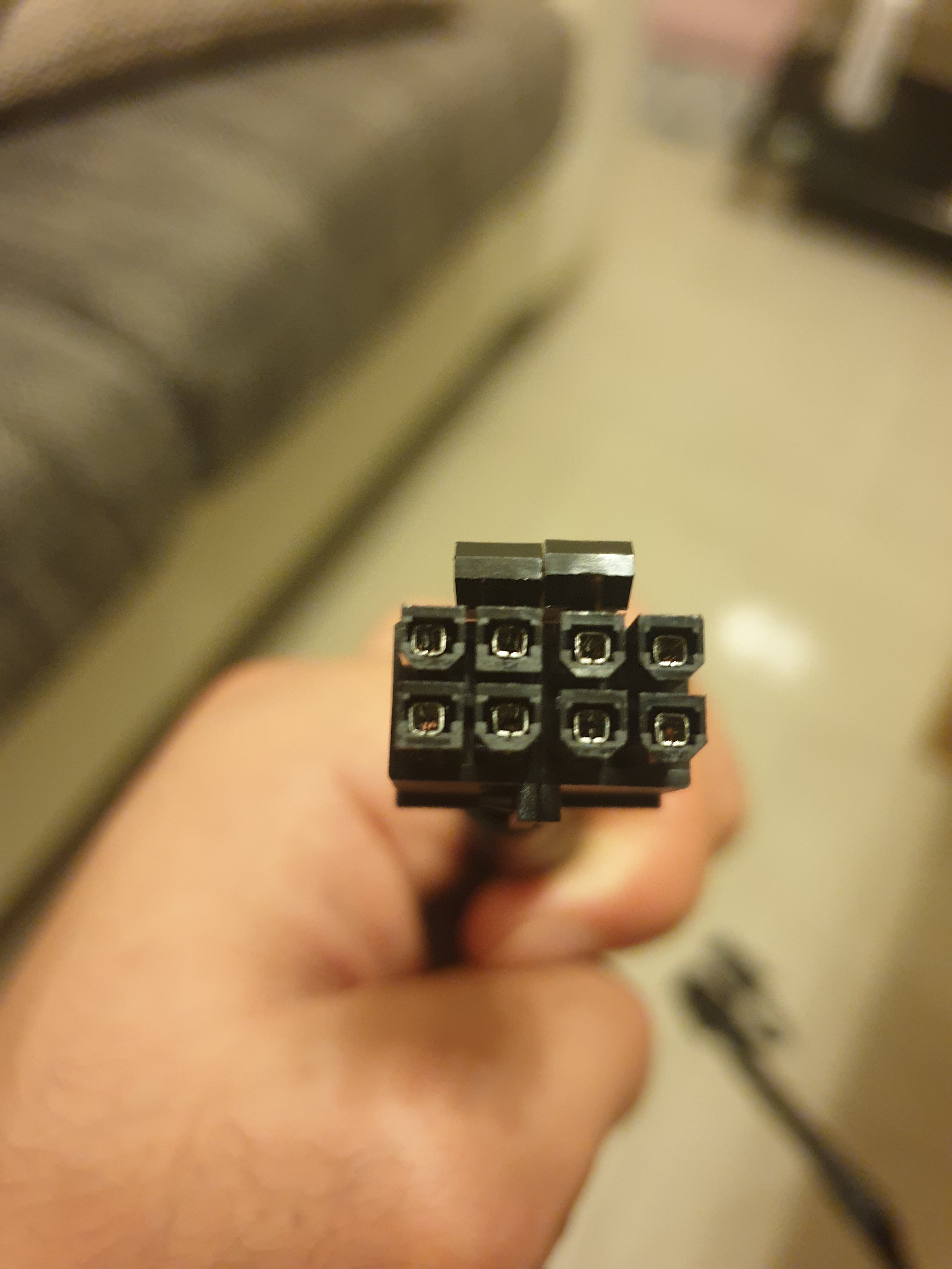

Das große Problem ist der CPU Slot am NT, weil ich ihn nicht finde... siehe Bilder, wo soll das Ding reinpassen??
Ungesplitet passt das Kabel gar nicht in das NT, also ist splitten Pflicht. Gesplittet passt die (vom Bild aus rechts) rechte Hälfte auch nirgends rein, da keine vierecke vorhanden. Der linke 4 pinner passt aber komischerweise euch nirgendwo rein... nicht bei der CPU und nicht bei motherboard Steckplatz am nt
Btw. Gibt 3 kabel für die CPU und alle sind identisch.

Drewkev schrieb:
Rechts oben: "PCIe/CPU"
Als ganzer 8ter passt der nirgends, wegen der "Barriere", bzw 2 Haken am Kabel, alle anderen haben nur 1 der ins NT passt. Aber selbst gesplittet passt kein Ende iwo rein

Ist das ein WLan-Kabel oder hat das andere Ende auch einen Stecker? :rolleyes:

kieleich schrieb:
stecken heute alle ihre kabel falschrum?
Wie kommst du drauf? Das andere Ende ist sicher an dem MB angebracht, wo es passt und auch hingehört.

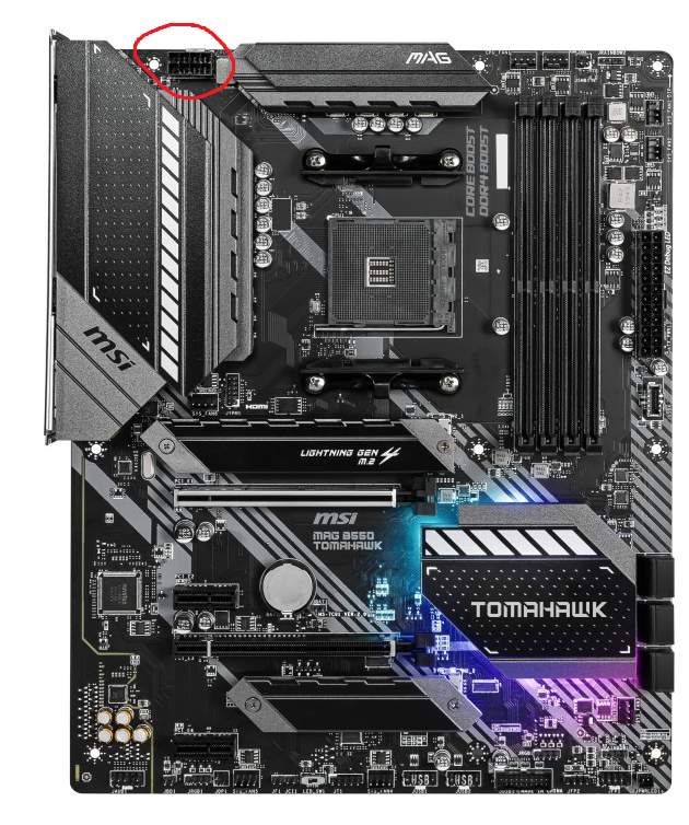

Drewkev schrieb:
Hö? Welches Board hast du?
Die zwei Haken gehören so, damit der Stecker sich nicht einfach löst.
MSI tomahawk b550. Ja gut aber wieso bietet das NT keinen Slot dafür?
Normalerweise gehört die Seite mit 2 Hacken in das Board ... die andere ins NT.
Vom alten NT, war dieses Kabel am Board für die CPU befestigt. Das Kabel von neuen NT ist identisch und passt natürlich von den Pins her am MB, deswegen hab ich es da ei gesteckt

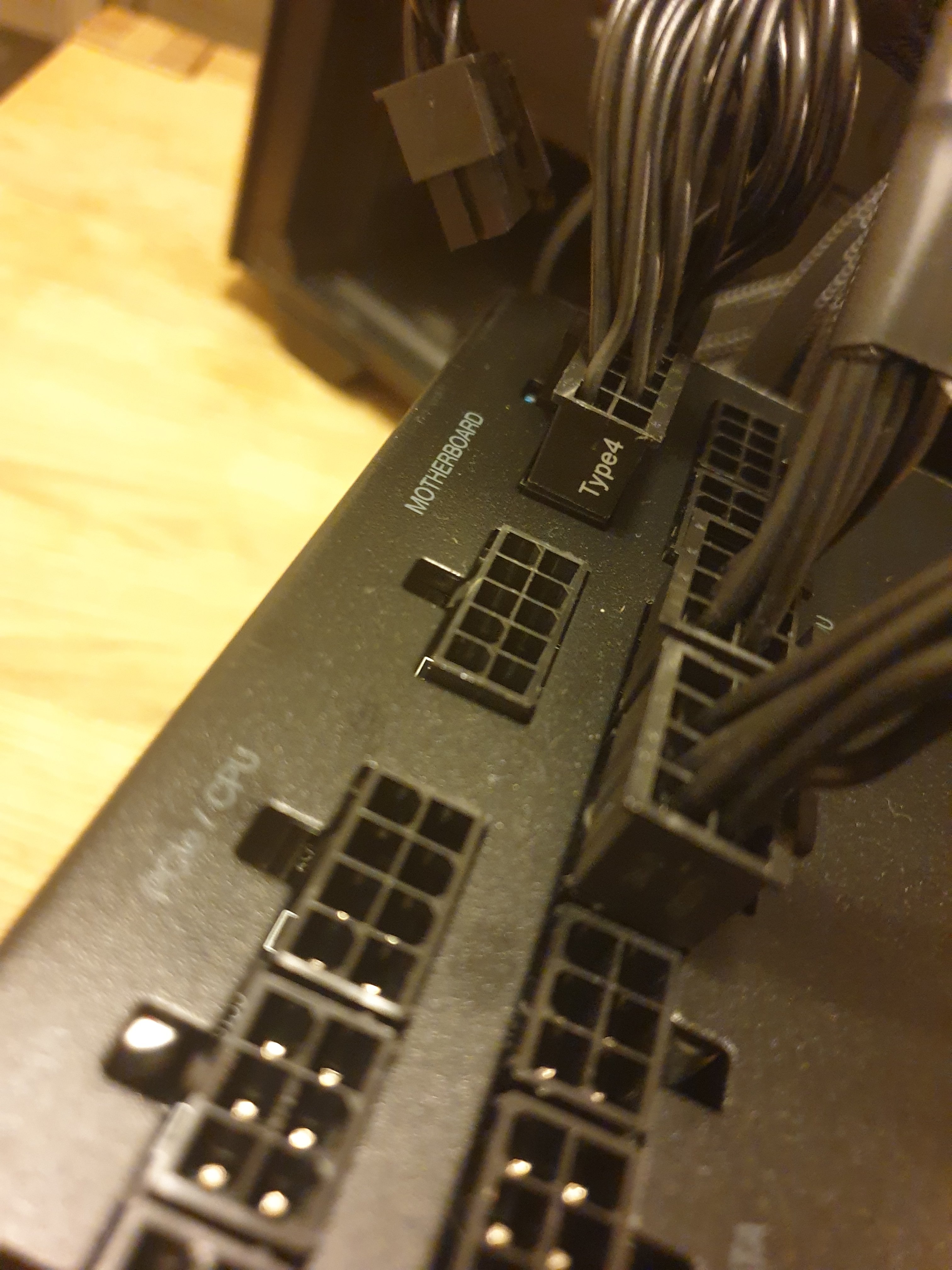

Nimm ausschließlich die Kabel die bei deinem NT dabei waren und steck sie richtig rum heran. Kabel fremder NTs können passen aber falsch gepolt sein.
Zieh den Stecker, schlaf ne Nacht drüber, checks in Ruhe morgen nochmal zusammen mit der Anleitung alles durch, sonst gibts Feuerwerk.
Wenn du Fremdkabel bestellst, müssen die kompatibel sein zu deinem Netzteil. Wenn du Verlängerungen nimmst, erhöhst du Widerstände und der ganze Kabelwust muss irgendwo untergebracht werden.

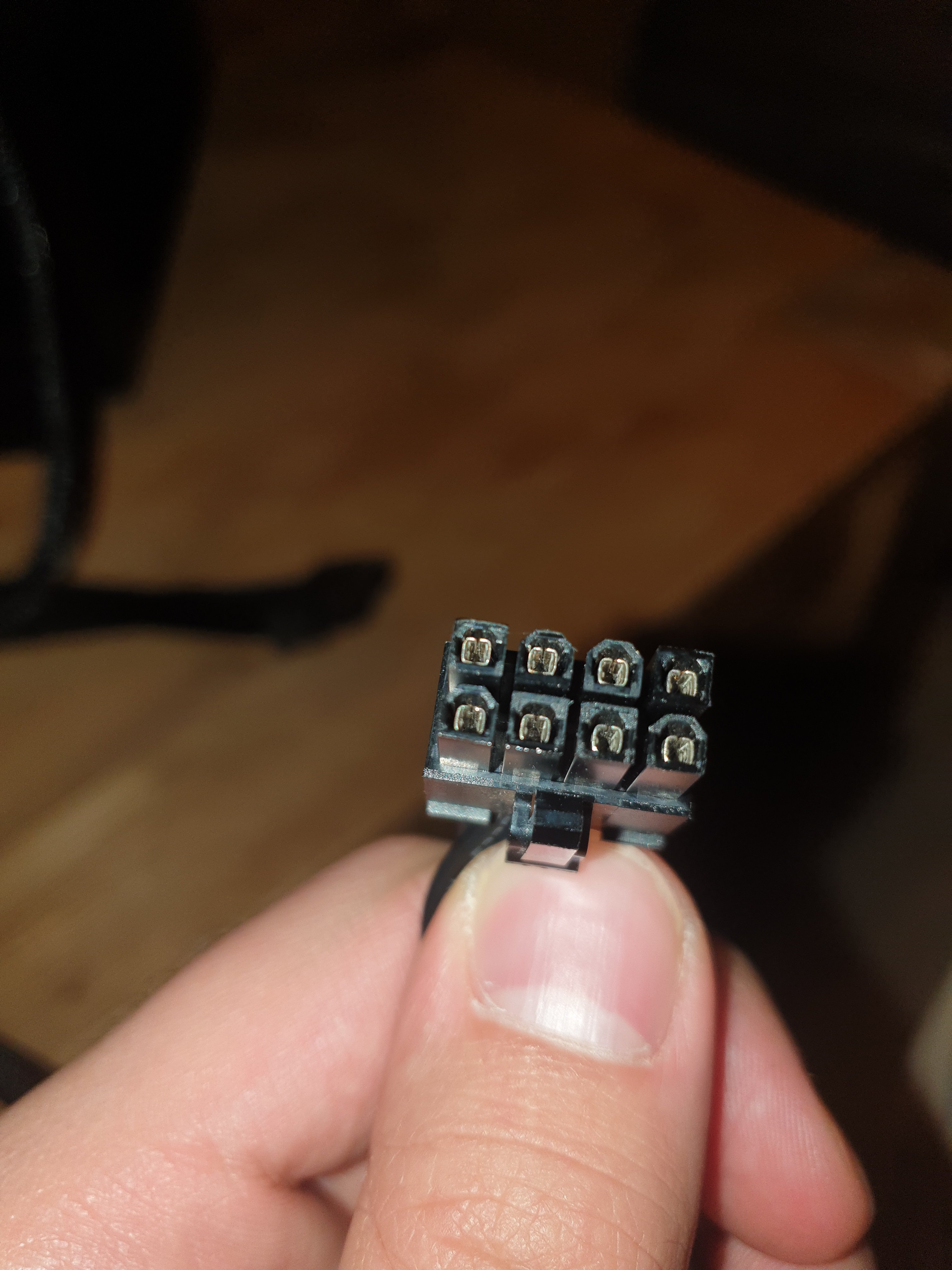

Habe das gleiche Board mit dem (natürlich) identischem zweigeteiltem Stecker an einem Seasonic Focus GX-750 Gold. Passt problemlos!
Hör auf kieleich. Wäre schade um das Board und alles was infolgedessen ggf. noch mit Hops geht.
Ist wirklich gut gemeint aber passt schon, schmeise nix an ehe ich mir nicht sicher bin.
Ich glaub dir ja, aber das 4+4 Kabel würde nur ins motherboard passen, wenn ich die ründlichen pins, in die eckigen stecke. So wie ich es eben hatte, passt es perfekt von den pins
Die Kabel sind doch beschriftet. Nimm das, wo CPU drauf stehtt und die Seite mit der Barriere/den Haken steckst du ins Board, die andere ins Netzteil.
Reaktionen: coasterblog
Drewkev schrieb:
Die Kabel sind doch beschriftet. Nimm das, wo CPU drauf steckt und die Seite mit der Barriere/den Haken steckst du ins Board, das andere ins Netzteil.
Da hast du zu 100% Recht dass ist auch meine Strategie. Bei den GPU Kabeln ist das auch so aber bei type 4 Stecker nicht.
Die Seite mit 18 Pins (beschriftet mit type 4) kommt ins NT und die Seite mit 24 logischerweise ins MB, daher die Verwirrung.

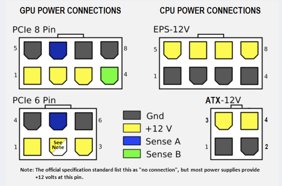

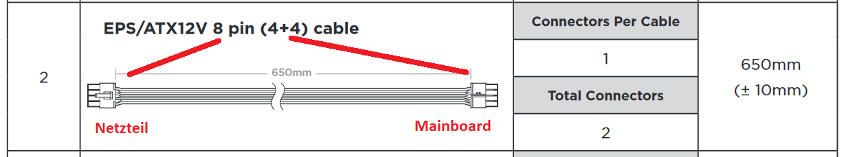

Hat mal jemand das rechte Bild aus dem ersten Post verglichen???
Unten mal ein Bild wie ein EPS-12V Stecker aussehen soll. Das auf dem rechten Bild passt da nicht dazu.
