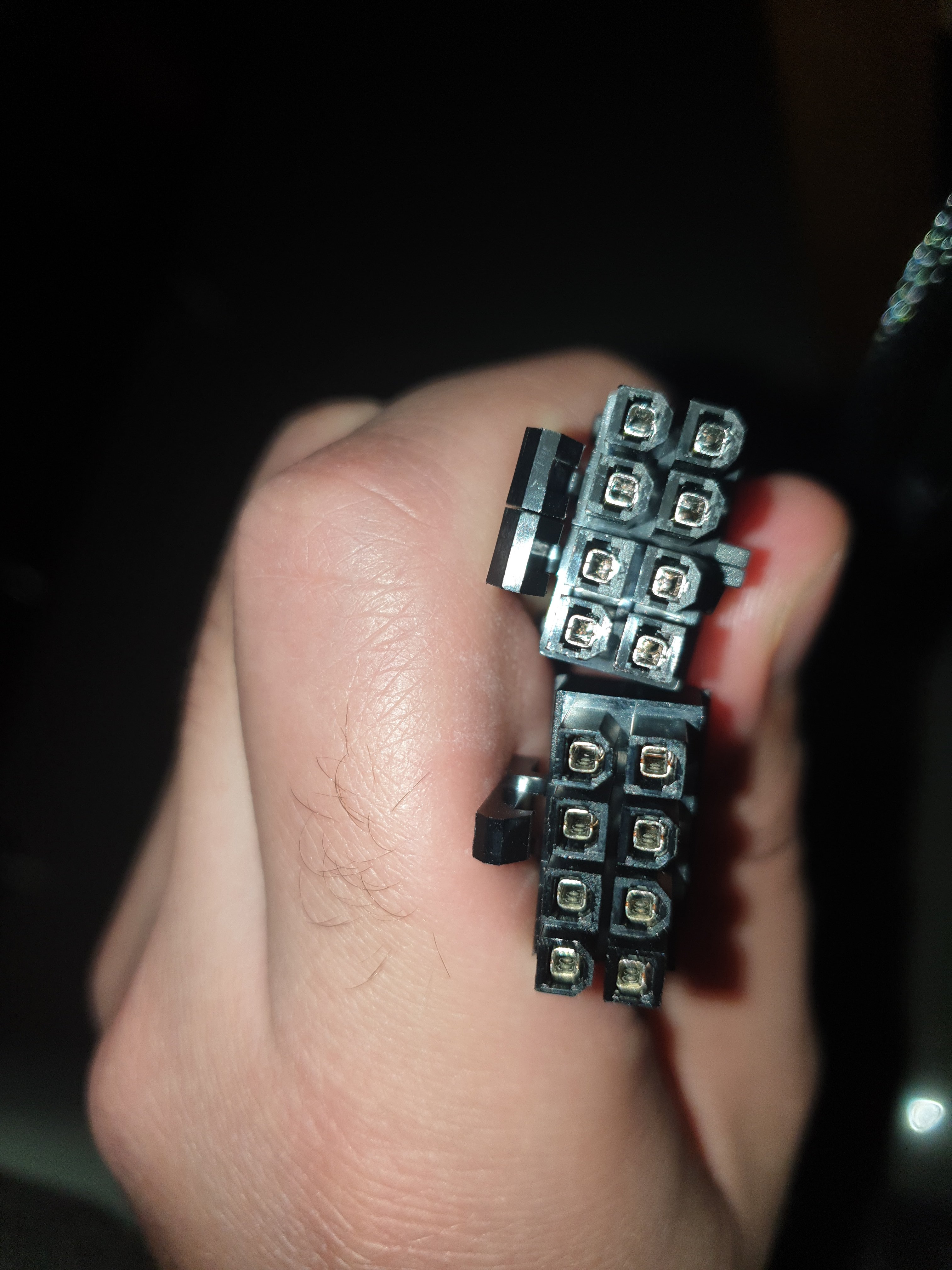

Sind sie eigentlich nicht. Egal ob 4-Pin ATX12V oder 8-Pin EPS12V, beide sind (mechanisch!) gleich. Nimmt man nämlich den zweiten 4-Pin ATX12V dazu, wird daraus ein 8-Pin EPS12V.

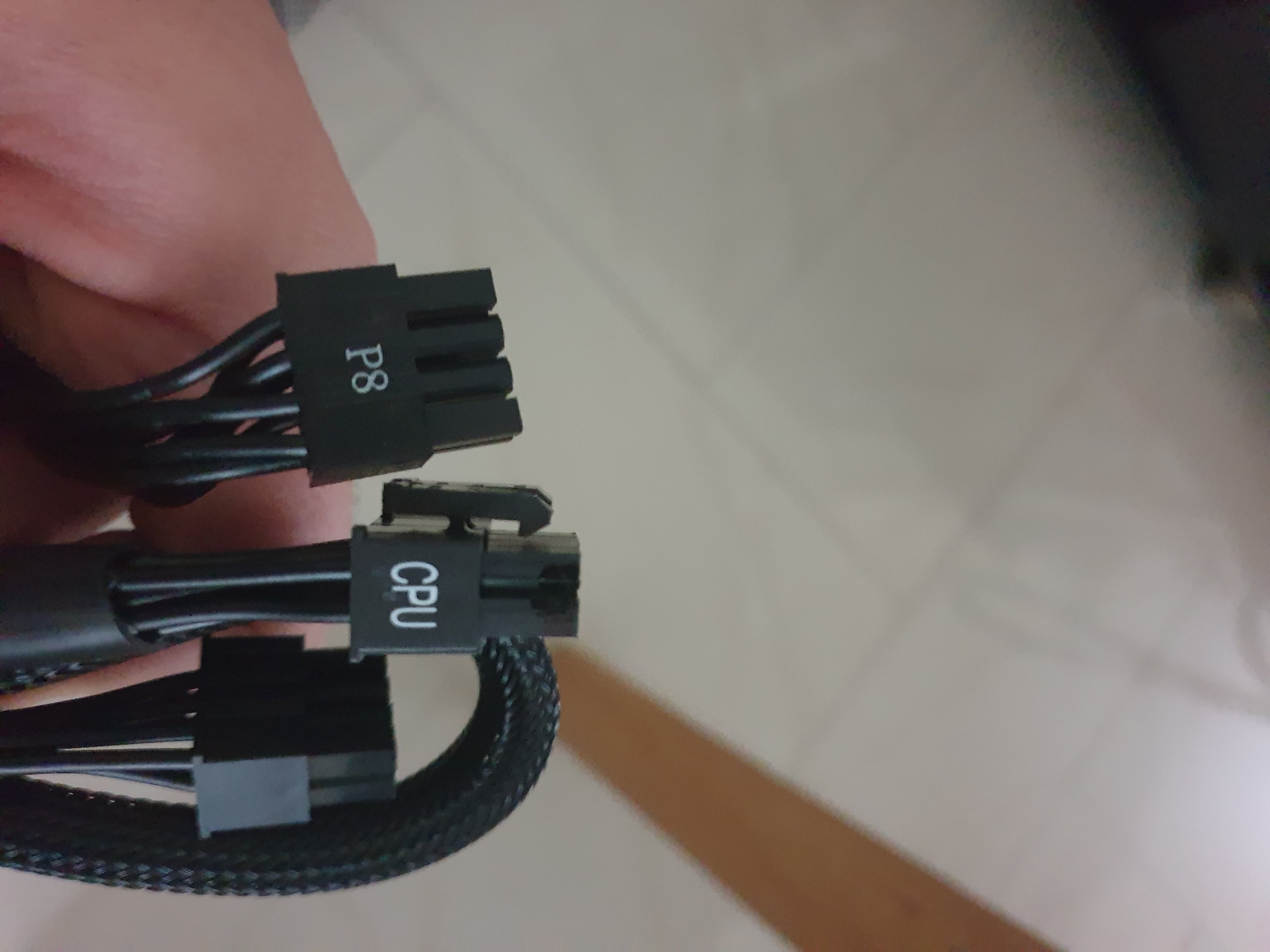

Dann muss ich dir unbedingt beweisen...
Bild 1 zeigt den alten CPU Kabel (P8) von meinem Bequiet NT, was ans MB gehört (und dort auch monatelang funktioniert hat) und direkt daneben das vom Corsair (Beschriftung CPU). Bild 2 zeigt deren Pins und dass sie verschieden sind, trotz selber Funktion und Steckplatz.
So der CPU Steckplatz auf dem MB ist IDENTISCH mit den Pins vom alten bequiet Kabel mit der Aufschrift P8.
Wie mir die netten Leute im Forum erklärt haben, muss aber das neue Kabel vom Corsaie mit der Aufschrift CPU in das MB. Deswegen gab es die Debatte ob die teils runden Pins, in die eckigen passen und das tun sie tatsächlich ohne Probleme!
Verwirrt hat mich das ganze weil, die Pins vom Corsair CPU Kabel die zum NT führen (also das andere Ende als aufm Bild), die selben Formen haben wie der Steckplatz am MB... Deswegen überhaupt der Thread. D.h.

Die Steckung wird nur in eine Richtung verhindert (eckig passt nicht in rund - bzw. nur wenn man etwas stärker drückt). Warum beim CPU Stecker nun alle vier Dinger runde Ecken haben statt nur zwei, das müsste ein Historiker erklären. Das ist halt irgendwann mal dazu gedengelt worden, und so verlässt man sich auf die Codierung auf den alten vier Pins... oder sowas in der Art. Jedenfalls ist das leider normal so auch wenn man vom Papier einen anderen Eindruck bekommt.
Trotzdem solltest du das nicht vertauschen sondern richtig machen. Nur weils passt, ist es nicht richtig. Die Stecker, sind wie gesagt ein Witz und wer nicht aufpasst, der grillt sich die Hardware, wie im anderen Thread passiert.

Die Seite mit Aufschrift CPU, steckt im MB und wie schon oft erwähnt, hat der 4 Rundungen und der Slot im MB nur 2 Rundungen...
Die andere Seite ist logischerweise im NT, weil die mit Doppelhaken ja nicht passen kann.
Was ist dann die Lösung? Der doppelhaken passt nicht ins NT und ebenso wenig sind die Pins des doppelhaken identisch mit den auf dem MB, kann doch nicht sein das ich das mitgeliwferte Kabel nicht verwenden kann.Drewkev schrieb:Dann bist du aber selber Schuld wenn du die alten Kabel übernehmen möchtest und dass du auf die Beschriftung achten solltest (UND auf die Haken!!!) habe ich glaube ich sogar als erster erwähnt aber gut
Wenn du das Kabel falsch reingesteckt hast (rund in eckig) brauchst du dich nicht wundern wenn das nicht lange gut geht, das hat auch nichts mit Besserwisser zu tun.
Andersrum gehts nicht, also verstehe deinen Lösungsansatz nicht.
Wenn es anders nicht möglich ist, wieso sollte das auf Dauer nicht gut gehen, dass würde ja heißen das Kabel und MB sind nicht kompatibel.

Ja, ist gut. Deine Beschreibung, und auch dein letztes Foto, hat konsequent den Eindruck erweckt, daß du das ... abenteuerlich machen willst. Wenn alles richtig angestöpselt ist, und das auch die Kabel von deinem NT sind und nicht von einem anderen, alles gut. Machs so, und lass die Verlängerungen weg, viel Spaß mit dem System, usw.Jango201 schrieb:Die Seite mit Aufschrift CPU, steckt im MB

Ich verstehe den ganzen Wind hier um die ganze Sache nicht.
Ein bischen Ahnung von der Materie und die Nennung des Netzteiles und man hätte vor 3 Seiten schon das Problem gelöst.
Normalerweise haben Netzteile ab 750W sowohl ein 4+4Pin ATX- und einen 8Pin EPS Anschluss. Hier gilt 4+4Pin ATX = 8-Pin EPS. Es gibt Mainborads (selten) die haben nur einen 4 Pin Anschluss für die CPU, hier nimmt man nur eine Hälfte vom ATX Anschluss und damit man auch die Richtige nimmt, sind die halt mit eckigen und gerundeten Pins gecodet.
Hat man hingegen einen 8Pin Anschluss am Mainboard kann man sowohl den 4+4Pin AtX Stecker als auch den 8 Pin EPS Stecker nehmen. Der EPS Stecker braucht hier praktisch nur einen Pin als Codierung und zwar nur darum, das man den nicht verkehrt rum einstecken kann. Deswegen kann es gut sein, das der EPS Stecker wirklich anders aussieht. Bei Mainboard mit mehr als 8 Pin nutzt man halt beide Kabel. Bei Mainboards mit 8+8Pin ist es auch egal wo ich welches Kabel einstecke.
Ist man sich sicher, das man das richtige Kabel hat, so passt dieses auch nur in die dafür vorgesehene Buchse am Netzteil.

Ne, schau dir mal das Kabel vom ersten Bild im Thread an.Drewkev schrieb:Sind sie eigentlich nicht. Egal ob 4-Pin ATX12V oder 8-Pin EPS12V, beide sind (mechanisch!) gleich. Nimmt man nämlich den zweiten 4-Pin ATX12V dazu, wird daraus ein 8-Pin EPS12V.
Da sind beim rechten 4Pin alle 4 Pins abgerundet. Das ist nicht wie der zweite Teil vom normalen 8Pin. Das ist ja das, worums geht hier
