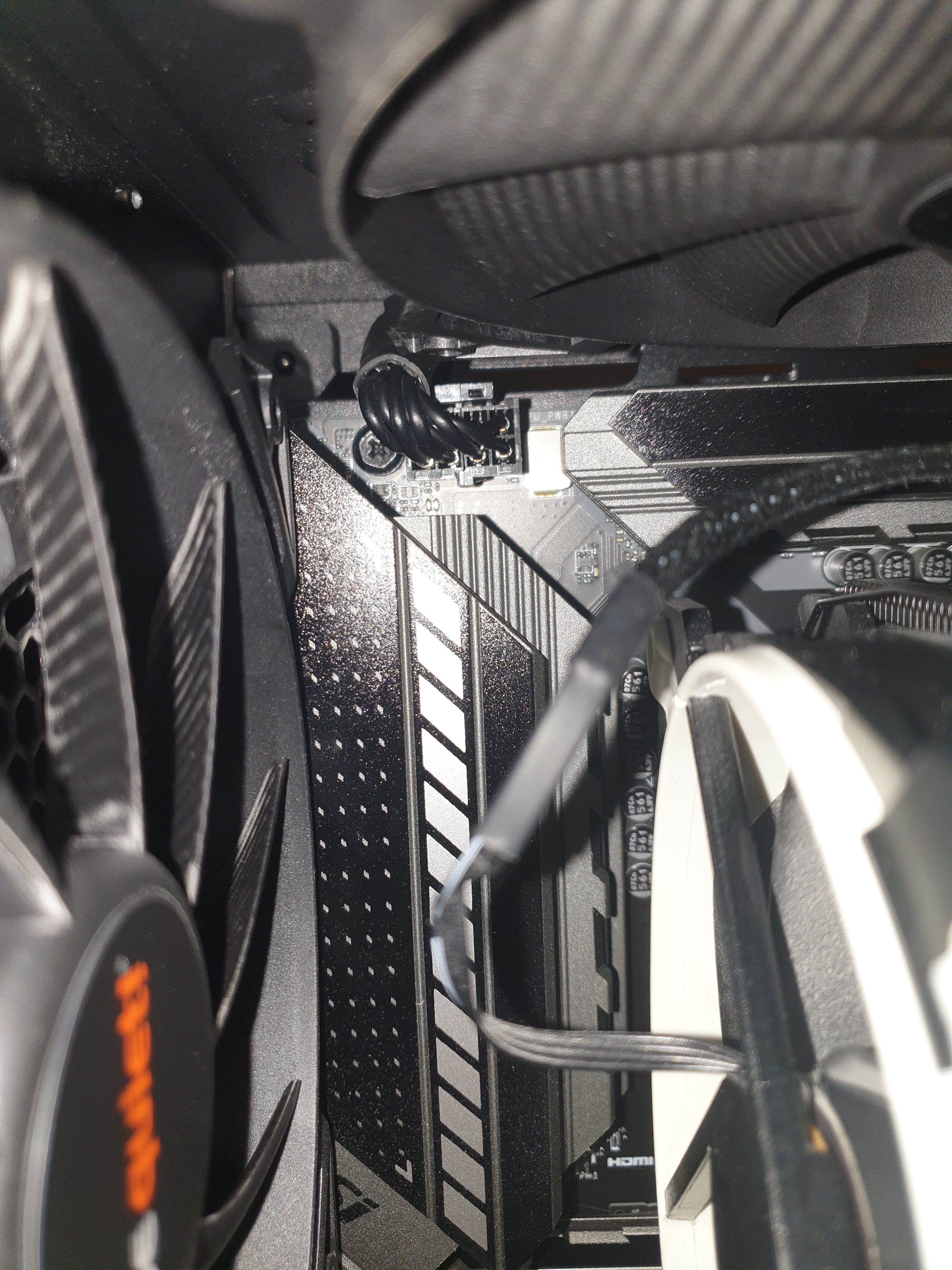

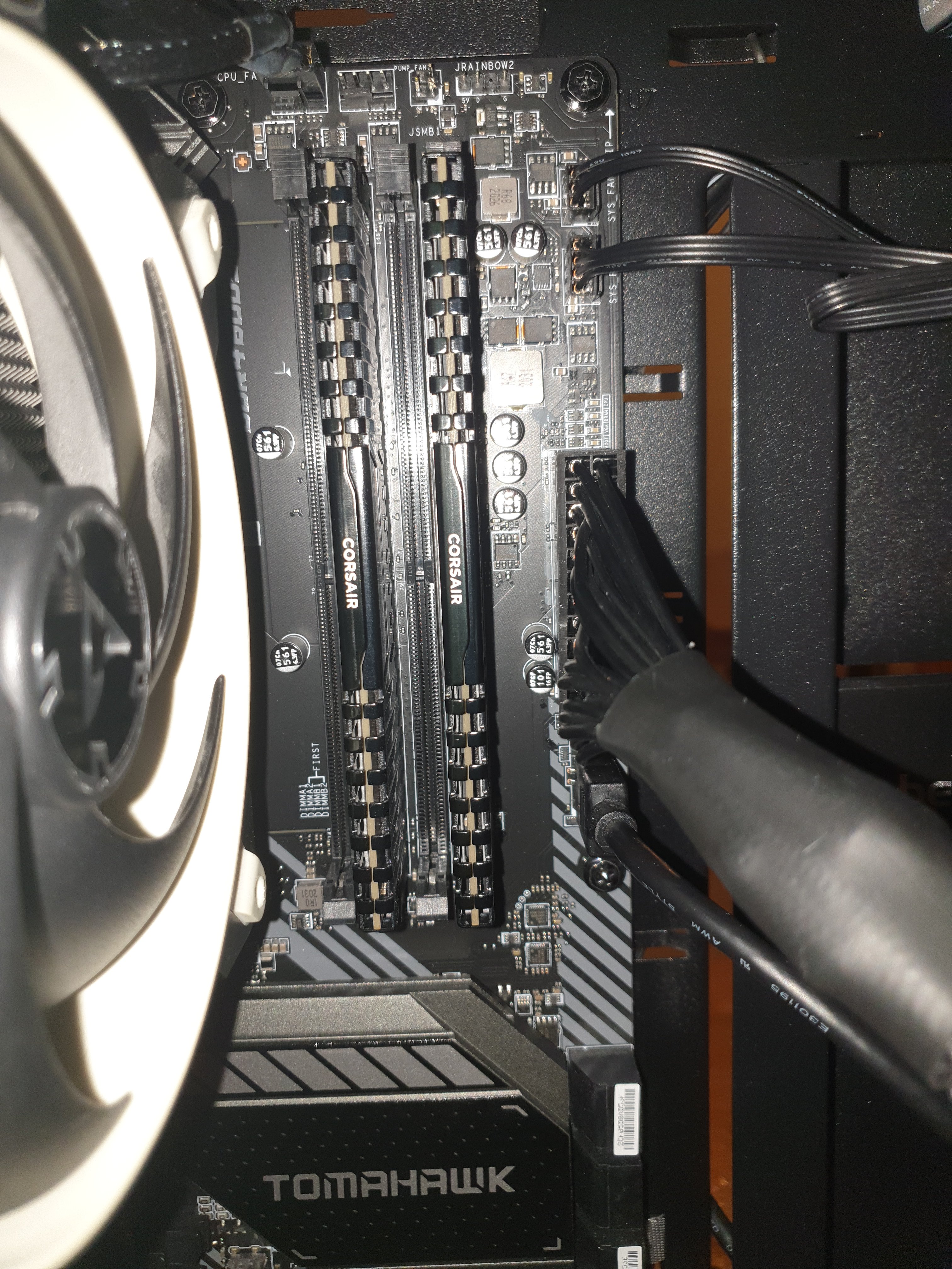

Ja das wollten sie mir am anfang nicht glauben. XDrg88 schrieb:Das 4+4 sieht zumindest nicht so aus wie die Buchse am Mainboard.
Was funktioniert nicht? Kabel passt nicht rein, oder hast jetzt doch die Kiste eingeschaltet, obwohl du gesagt hast, dass du das nicht machst?
Deswegen ja die Frage ob ich die abgerundeten in die eckigen slots ins MB stecken kann.
Das Kabel passt ohne Probleme, kein Zwang...
Aber der PC kriegt kein Strom also scheint da was nicht richtig zu sein, alle anderen Kabel haben keine Probleme gemacht es muss ja der CPU Kabel sein.
Edit; die sleeves die ich bestellt hab, haben auch eine 4+4 zu 8pin Verbindung...
Blick 0 durch aber heute wird dat auch nix mehr.
