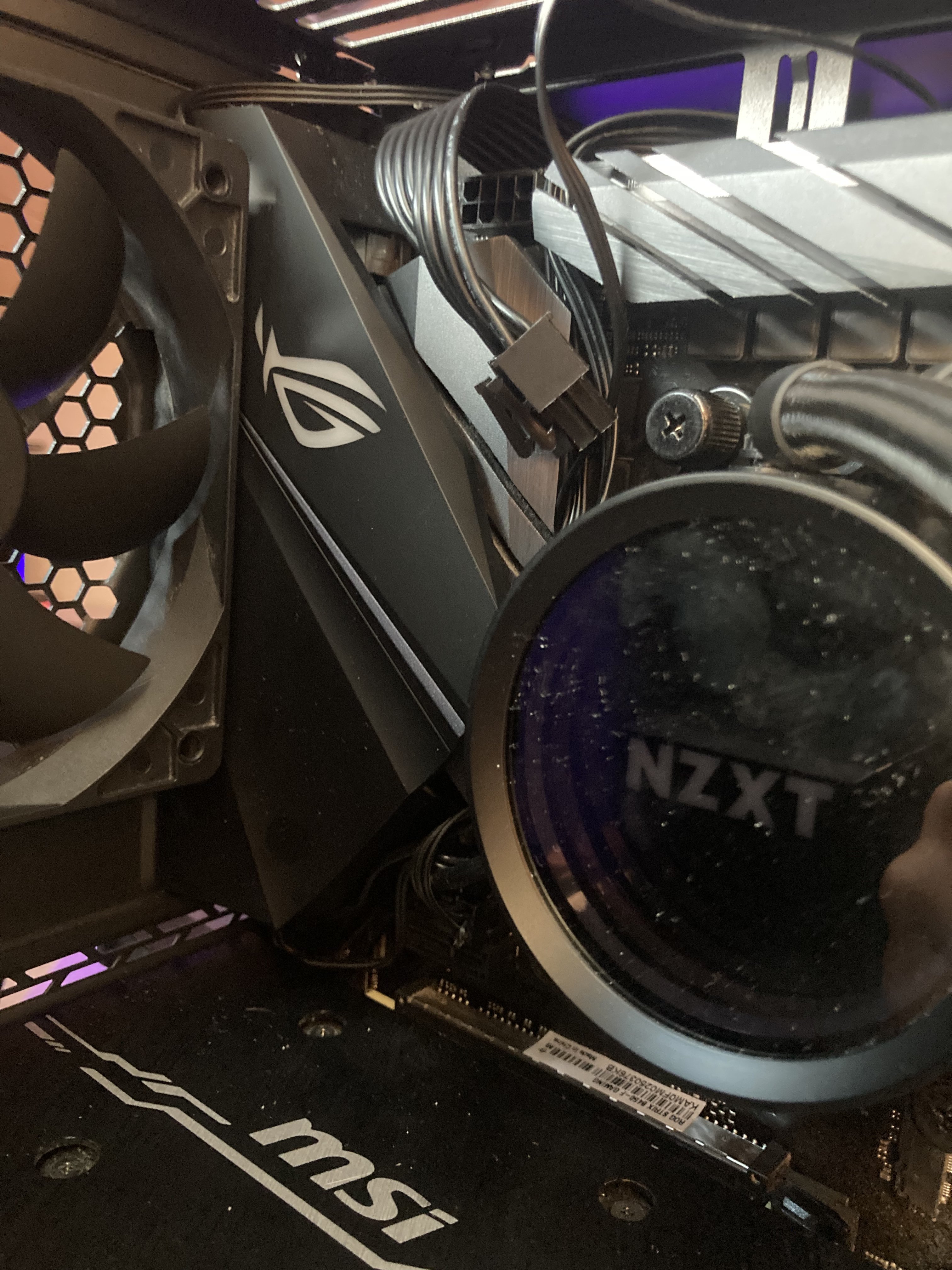

Hallo, Ich habe gerade mein neues Netzteil bekommen und das Atx kabel hatte 3 anschlüsse. Das eine sah aus wie für die CPU deshalb habe ich es da angeschlossen, den PC gestartet und es kam ein funken und riecht verbrannt wen strom drauf ist. Num habe ich das richtige kabel für die cpu angeschlossen aber der pc startet nicht mehr wenn ich die cpu anschliesse aber ohne schon bitte hilfe

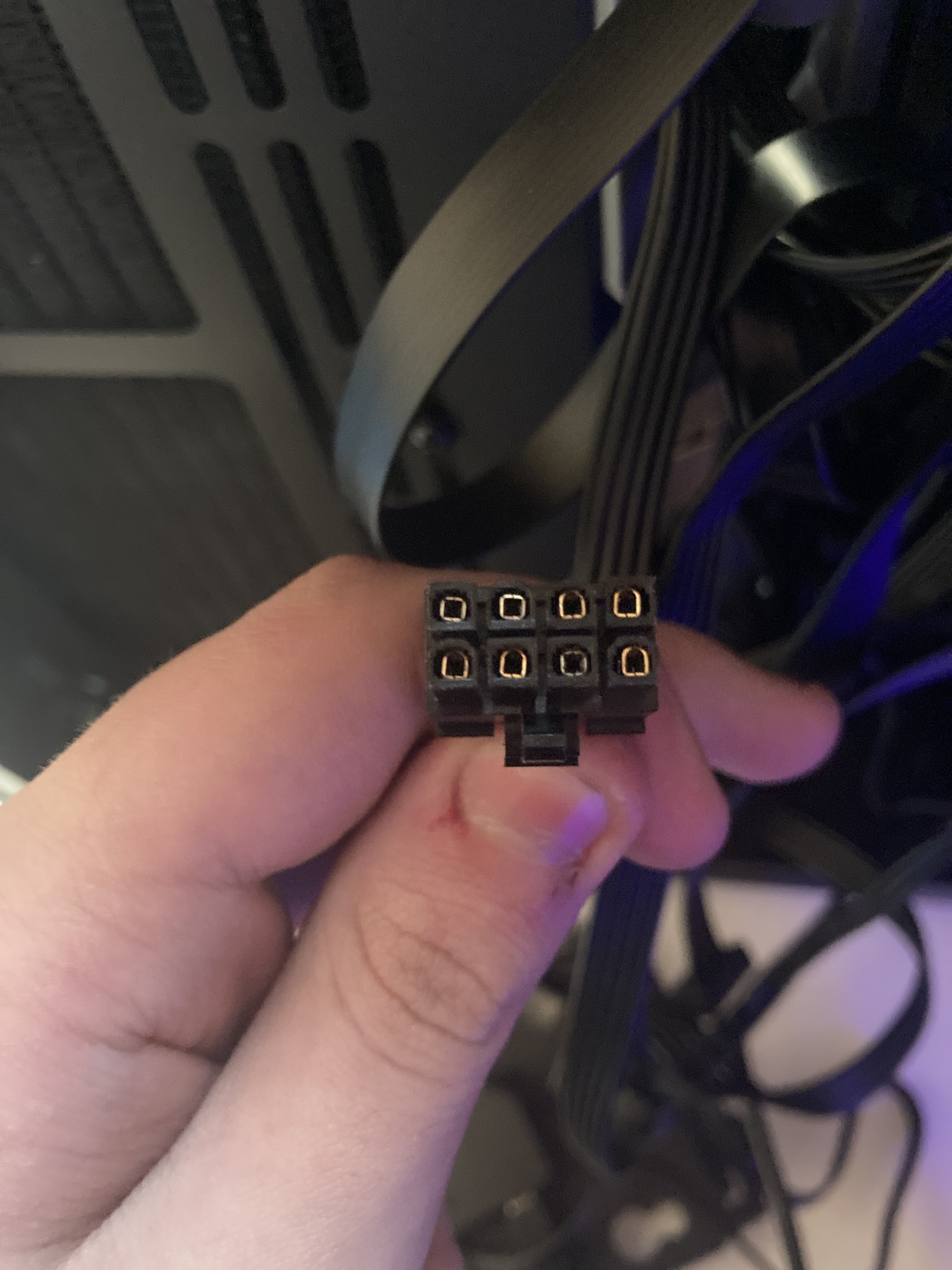

Auf welchem? Bei mir haben die keine beschriftung ausser die Pci-E kabelSaxnPaule schrieb:Was steht auf dem Stecker drauf?
Be Quiet SFX-L 500wNilo schrieb:Wleches Netzteil? Ist das ein Verlängerungskabel oder sowas?
Asus b450 f-gmaingMyron schrieb:@Rushey nenn doch bitte erst mal deine verwendet Hardware (Netzteil und Mainboard)

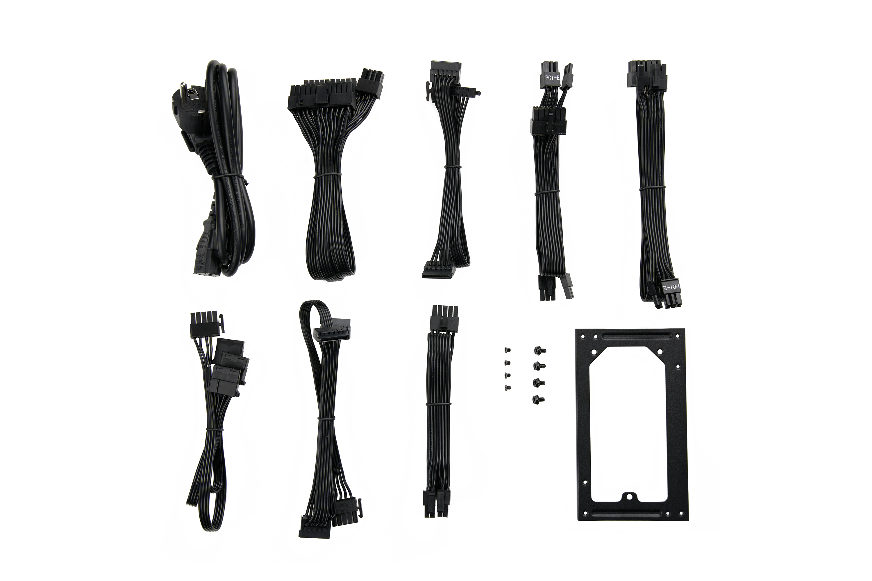

Die Stecker sind beschriftet, im Handbuch von Mainboard und Netzteil steht haarklein beschrieben, wo was hingehört und die Stecker sind eigentlich alle so geformt, dass es nur einen gibt, der "einfach" passt. Mit Gewalt geht, wie bereits erwähnt, alles. Je nach "Gefühl" nimmt man diese Gewalt als solche auch gar nicht wahr, weil man einfach denkt, dass muss so einen Widerstand beim einstecken geben.
Hier haben wir wieder einen der klassischen Fälle: Das Kabelende, was eigentlich ins Netzteil gehört, wurde aufs Mainboard gesteckt.
(unten, dass dritte von Links wäre es gewesen - und reingemusst ins Board hätte der untere Teil des Strangs)
Schön btw, wie selbst auf dem Bild erkennbar ist, dass an den PCIe-Steckern auch PCIe steht
Ich habe keine Gewalt benutzt der anschluss fürs netzteil ist exakt so geformt wie der fürs mainboardkachiri schrieb:Wenn ich eins gelernt habe, dann: Idiotensicher geht gar nicht. Weil das voraussetzt, dass man nachdenkt und sich anschaut, was man tut.
