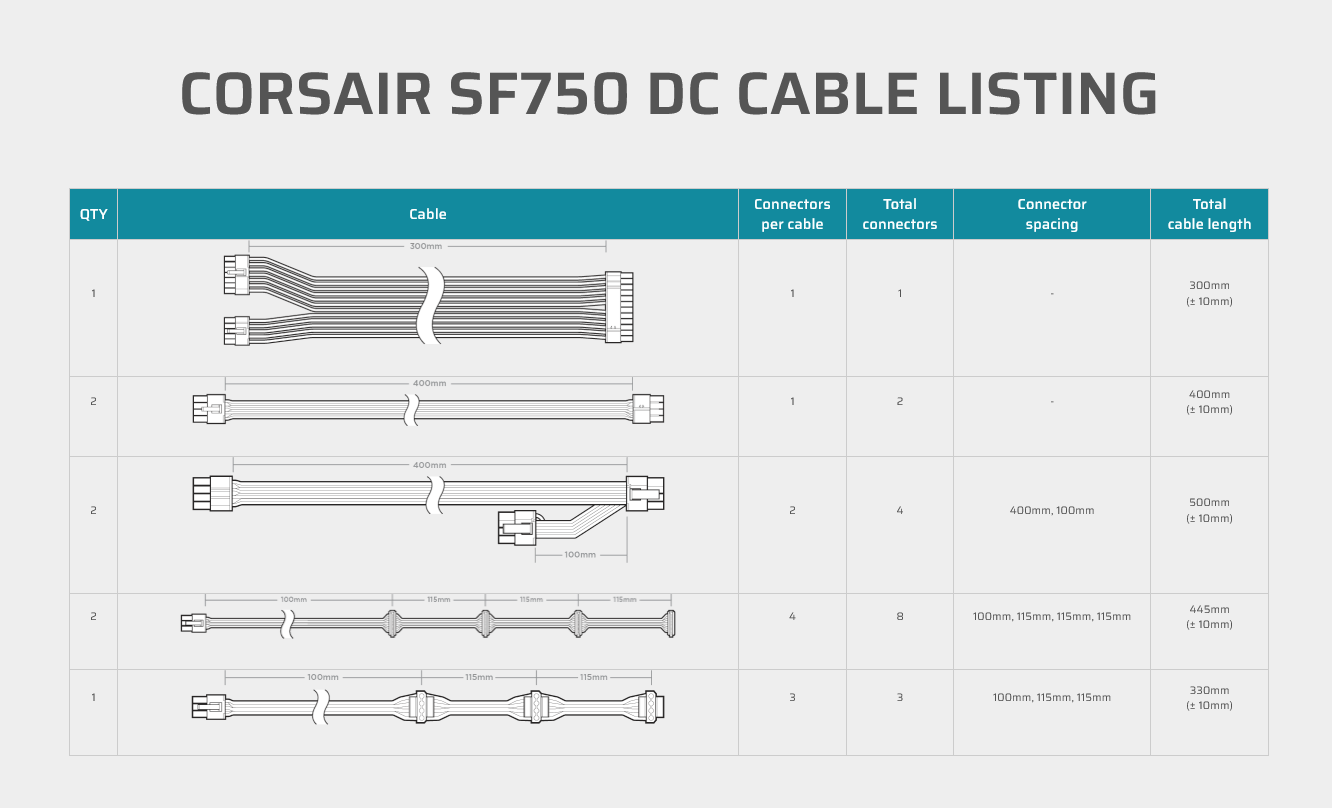

Enthaltene Kabel laut Homepage:
Reaktionen: Asghan
Es scheinen 2 Kabel mit jeweils Y-Stecker zu sein, also gesamthaft 4x 6+2 Stecker, aber nicht Kabel.

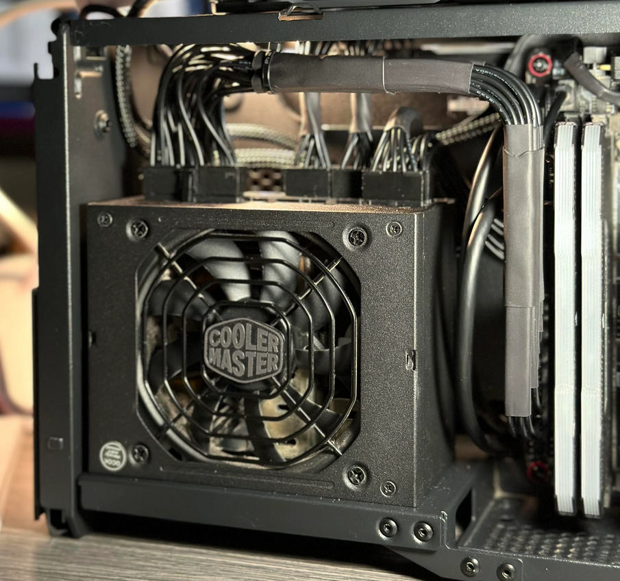

Ist meiner, ja.

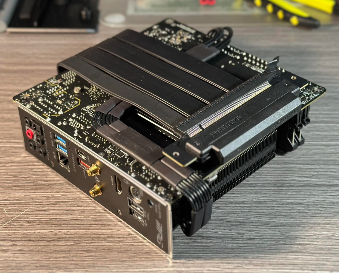

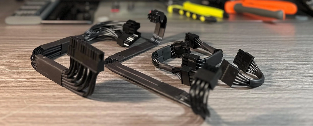

Die Kabel des SF750 sind etwas zu lang. Mit einem Custom-CableSet in genau passender Länge könnte man da noch Einiges rausholen. Eventuell auch noch mit einem 180°-12VHPWR-Adapter (nach oben Richtung Netzteil).
Am Ende des Tages habe ich aber auch ein Mesh-Panel davor und kein TemperedGlass.
Von daher war mir das Kabel-Set letztlich einfach zu teuer; weil es ohnehin nicht sichtbar ist und einfach nur mein OCD befriedigen würde :freak:
Optional kann man auch mit Schrumpfschlauch nachhelfen, aber dafür fehlte mir bis dato Zeit und Lust:
Würde natürlich bedeuten, alle Kabel einzeln auf die passende Länge zu bringen und neu zu crimpen.
Wenn da mal etwas am NT ist, beißt man sich in den A*rsch... und kauft wahrscheinlich nochmal das gleiche NT, bevor man sich die Arbeit ein zweites Mal antut.
