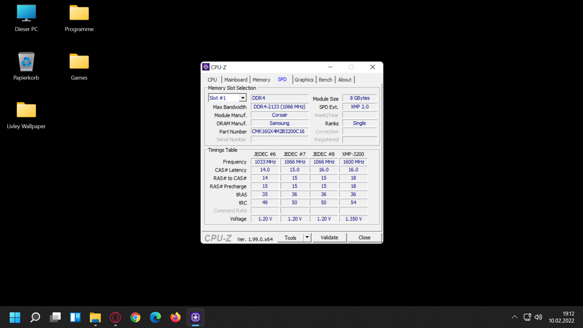

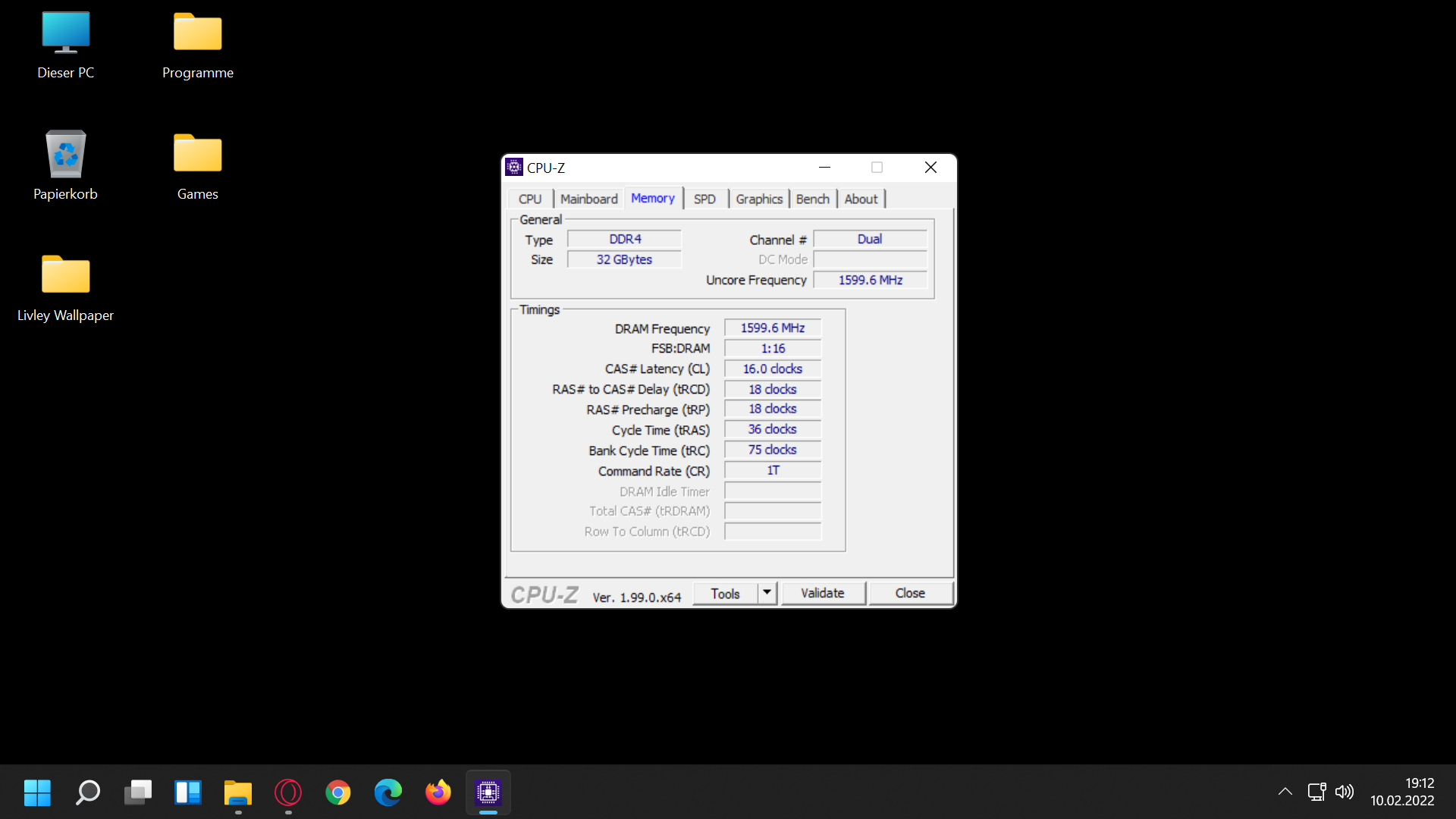

Hallo zusammen. Ich habe die Corsair Veagence LPX 3200mhz Cl 16 18 18 36. Ich möchte nicht großartig übertaken ist mir zu viel gefummel^^. Ich möchte nur die Timings etwas Straffen weil es noch etwas Leistung bringen soll ohne großartig viel zu machen. Wie bekomme ich die am besten Stabil??? Ich würde die gerne auf cl 14 16 16 34 bringen. Ahja ist Vollbestückung 4 mal 8gb. Prozessor ist der 3700x, Mainboard B450 Msi Gaming Plus Max. Bios habe ich die neuste Agesa 1.2.0.5 drauf. L.g.

Beim Ryzen 3000 ist aber mehr RAM-Takt besser, weil du bis 3800 auch die IF mit übertaktest und damit der gesamte Durchsatz steigt.
Das kannst du bei RAM OC und insbesodnere bei Vollbestückung vergessen. Entweder so lassen oder Zeit mitbringen.
Ok danke ich dachte halt wenn ich die Timings so einstelle wie gewünscht könnte ich mit z.b. Spannung erhöhen das ganze Stabil bekommen ohne viel rum zu testen.
Verbaut habe ich auf den Riegeln Samsung Chips. Gibt es ne Chance, dass es B- Dies sind?

0ssi schrieb:
Steht auf dem Aufkleber Ver 4.32 ?
Ich glaube ja müsste den Ram nochmal ausbauen dafür aber soweit ich mich erinnere ja.
Sind aber aufjedenfall Samsung Chips drauf.

Ich wollte halt von cl 16 18 18 36 command rate t1 auf cl 14 16 16 34 t1 gehen und bei 3200mhz bleiben. Halt nur die 1sten 4 verändern und ein wenig Leistung daraus holen. Wenn das nicht so einfach geht ist es halt so, muss ich mich mit der Materie beschäftigen oder zufrieden sein.
